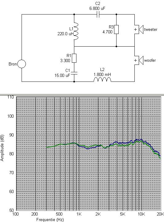

ralf schreef:
zeer hoog niveau van speakers alhier
was helaas verhinderd, maar wel grappig om te horen dat de focal/scanspeak monitors erg goed beoordeeld worden
ik vraag me allen af of dit met het seriefilter van Jeroen is of het parallel
filter wat ik zelf gebruik in de Ultimo, met dezelfde focal tweeter
Seriefilter. Zoals je wellicht weet maakt mij serie of parallel in principe niet uit, maar in dit geval (zoals trouwens vaker bij 2-weg systemen) pakt seriefilter beter uit. Je moet de midwoofer nogal dempen. In de parallelle versie leidde dit tot teveel verlies boven 1000 Hz. In de seriefilter variant blijft het niveau tussen 1000 en 2000 Hz beter behouden en kan de midwoofer zijn kwaliteiten daar tonen. De luisterervaring van dre bevestigde dit, meer evenwicht en meer detail. Met tevens als gevolg een subjectief ervaren strakkere bas.
Probeer maar eens, zie schema hieronder. Blauw was het oude filter, groen is het seriefilter (plotjes op 15 graden, speakers dus slechts licht ingedraaid). Je zult wel eerst moeten wennen aan het rustiger geluid, klinkt minder spectaculair, eerst even rustig door je CD-verzameling heen gaan voordat je gaat horen wat de meerwaarde is. N.B. plotjes zijn natuurlijk alleen geldig voor de kast van dre, ik neem aan dat die van jou anders is.

bedankt Jeroen
toch van plan het filter extern te bouwen
ga toch het seriefilter eens bouwen en vergelijken
mijn scanspeak reference monitors zijn n u af dus weer tijd voor iets anders
