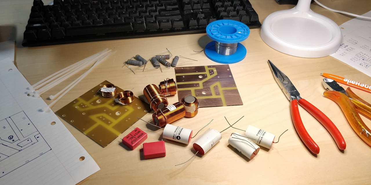

Enfin, dit ging over Calimero.
De laatste versie is in Ermelo te horen geweest met een los bengelend filter aan draadjes door de reflexpoort.
Het geluid beviel best en ik heb dus maar iets aan dat filter gedaan:
Printjes, losse onderdelen

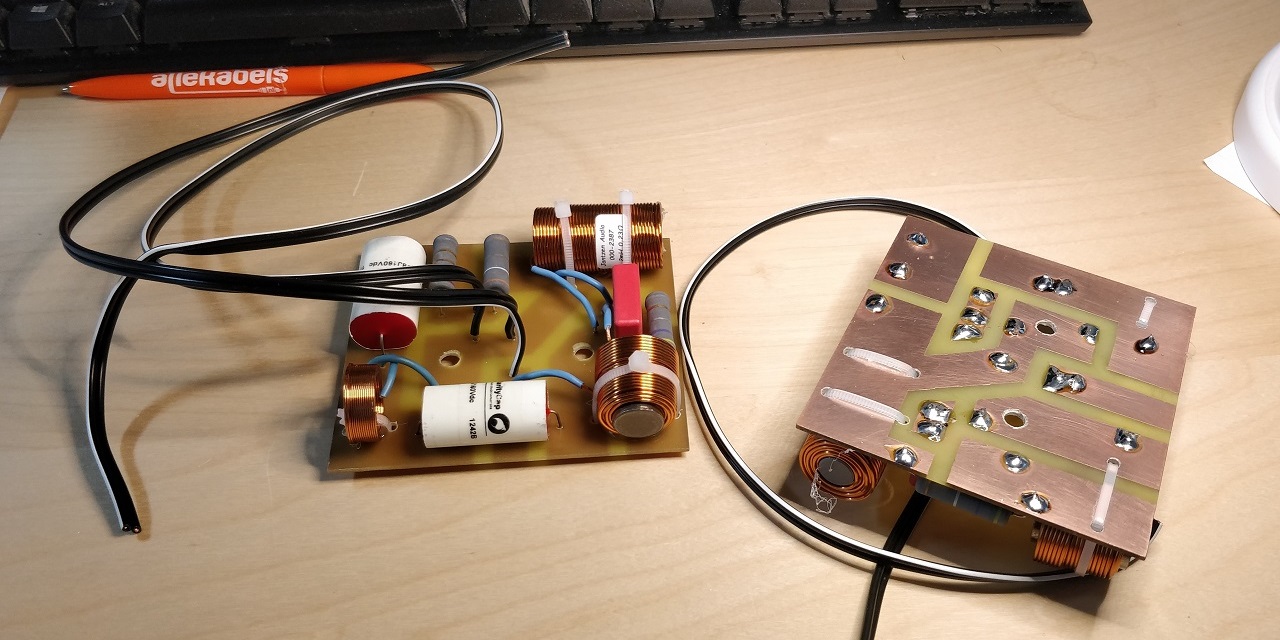

Gesoldeerd
Gesoldeerd

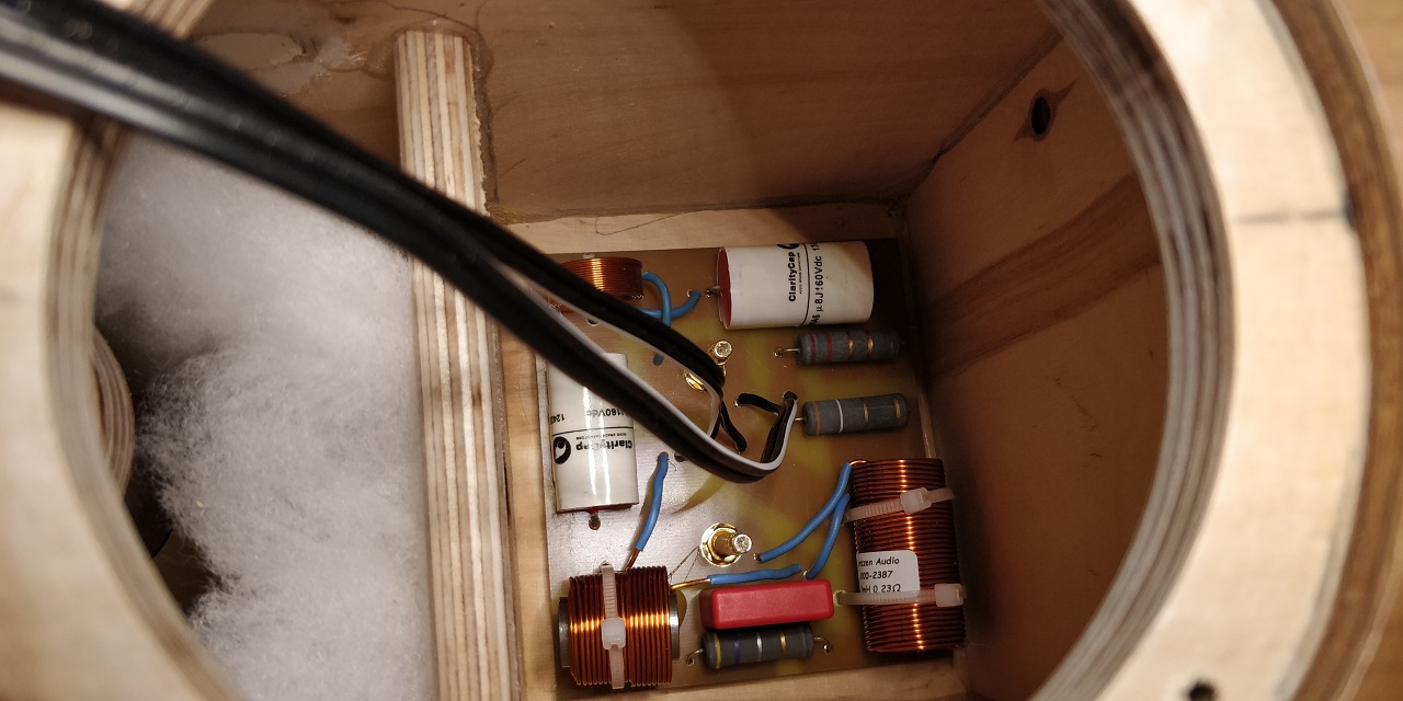

Ingebouwd
Ingebouwd
En spelen maar.
En spelen maar.
In deze versie gaan ze mee naar Beetsterzwaag

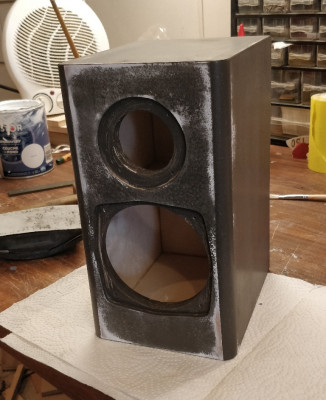

Afmetingen 25,5 * 15 * 19,5. (hbd)
Het filterprintje op de foto's meet 9*10

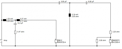

Ik heb onlangs het verzoek gekregen om de layout van het uiteindelijke filter hier te plaatsen. Dat had ik inderdaad nog niet gedaan.
De inwendige afmetingen van het kastje zijn 226 * 123 * 167 mm (HBD). De kast is gemaakt van 12mm berken multiplex en de baffle heeft nog een extra laag triplex van 5,5mm waarin de flensgaten zijn uitgefreesd.
Het pijpje heeft een uitwendige/inwendige diameter van 32/26mm. De lengte is 145 mm inclusief de flares die een radius hebben van 12 mm.
Ik sluit niet uit dat er toch nog wat aan het filter gesleuteld gaat worden.
