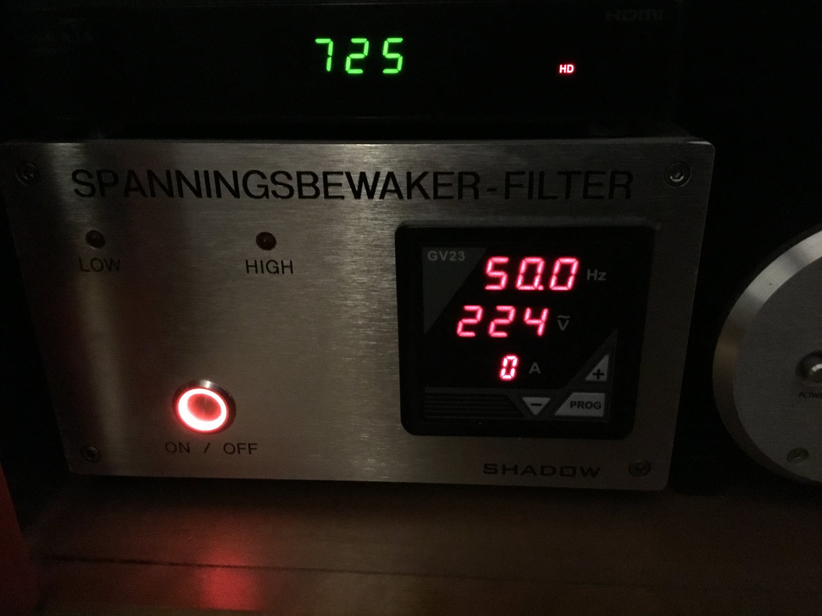

Ja dar echt een beroerde hoek Joram vanmiddag gemeten 222 volt terwijl er ook uren zijn dat ik 232 volt heb :!:
Ik zou best een schrijfer er aan willen hangen Maar het moet in een minuut twee sprongen kunnen laten zien

Ik heb hier 232V vrij constant en 49,9-50,1Hz, voltage gaat wel es een paar volt op en neer maar dat is niet zo schokkend, dc is hier ook minimaal. Maar ik heb er alsnog Schäffner 2010b netfilters tussen zitten.

In m’n spanningsbewaker;
Alles qua audio wordt door hem gevoed O:)
Zal ik kijken of ik nog zo’n filter voor je heb? Neem ik hem donderdag mee :bakkie:

Jup, min of meer, ik heb 2 powercon uitgangen die ieder door hun eigen filter gaan en met 10A snel afgezekerd zijn om de boel wat beter te beschermen, verder zit er een Omron voltage bewaker redelijk werkeloos te zijn, maar die kan 2 relais af laten vallen indien de spanning buiten de +/- 10% komt.

Denk dat die omron hier wel afgaat Alleen verrekte vervelend als je in de donker zit Maar om m in een kastje te stoppen waar je de audio installatie mee beschermdof een tegen overspanning en de rommel weg filterd dat vinden de diodes wel fijn in de gelijkrichter

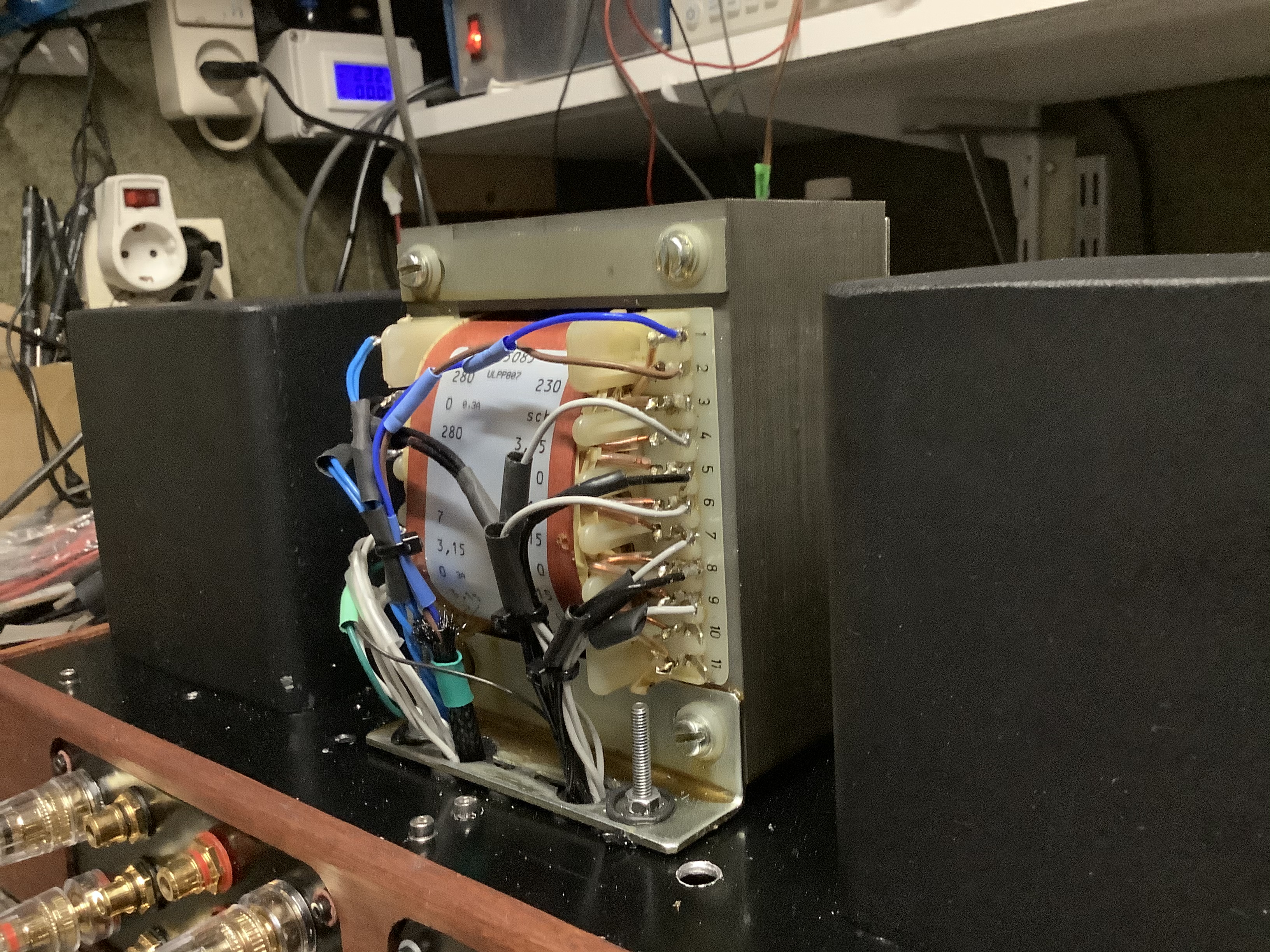

Na de warme hap en rustpauze weer naar mn schuurtje Kap van de trafo af
Foto gemaakt van de draden op de trafo
Gelijk richt printje bekeken 8-[
Nergens iets los of bijna sluiting
Aan gezet OORDOVENDE Stilte :? wat nu weer :-s :-s
Ik begrijp hier niets van Gad kap er op zetten
Licht brommetje Die kap werk als een draadloze luidspreker
Met weer uit zetten en weer aan hoorde ik iets wat op een vonk overslag leeg Toeval of was het iets anders :?:
Ohja over de Trafo slodeer lippen Zit normaal een krimpkous
Dat heb ik terug geschoven om alles te kunnen bekijken

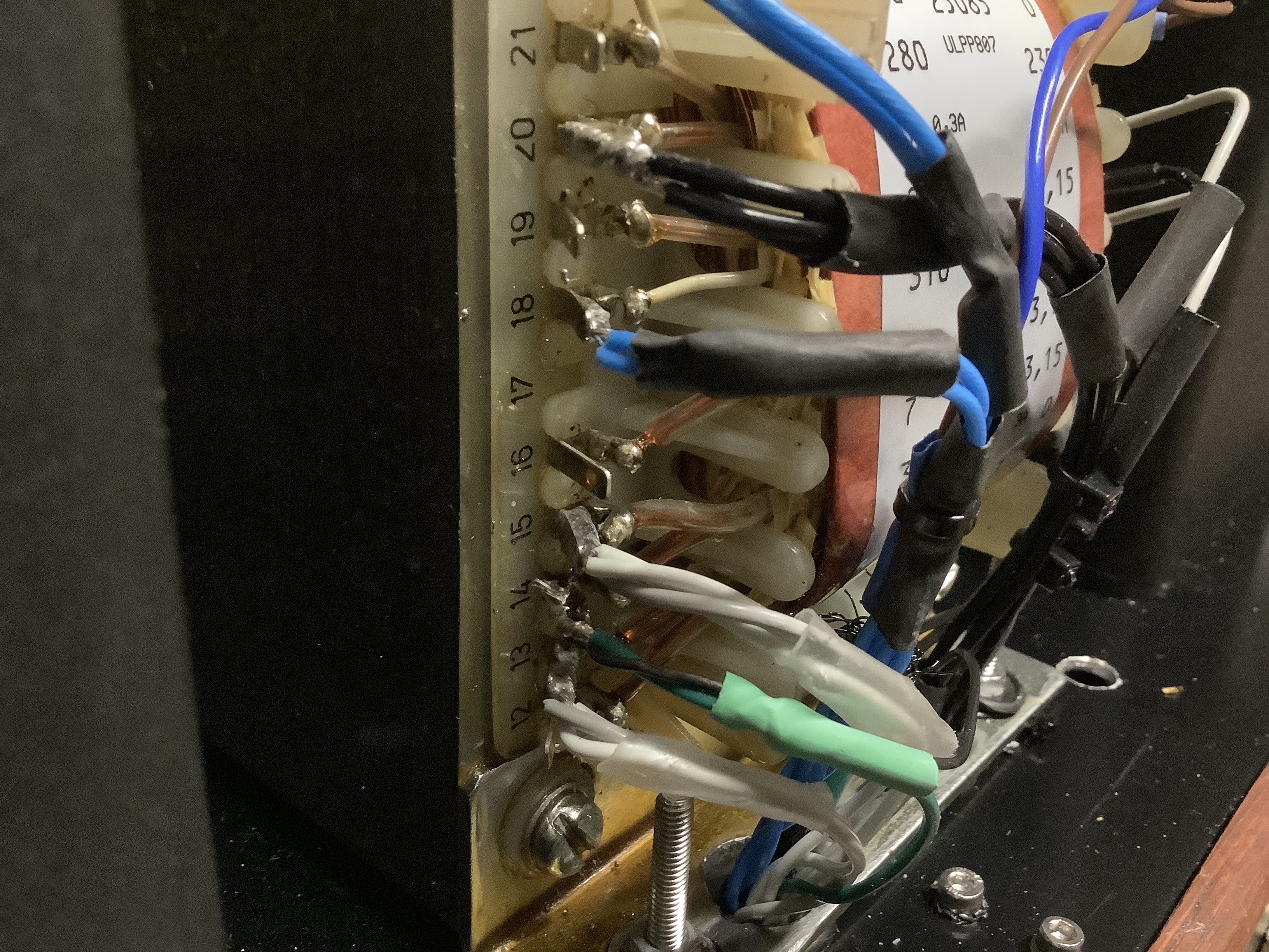

Kijk de soldering van de draden uit de trafo naar de kontakten 18 t/m 22 ook maar na.
Die heb je niet zelf gedaan, hoeft er maar een slecht te zitten (dienen ook als doorverbinding van de verschillende windingen) en 't gaat mis.
Met de kap te bewegen, bewegen de draden ook en dan geeft een slecht kontakt misschien geknetter.
Re: Annastasia Triode Dick
Verhip je bedoelt de wikkeldraad dat die slecht gesoldeerd zit :?: :wink: dankje dat geeft weer moed
En Ik hoor de trafo ook zonder kap met mijn oor bij de trafo
