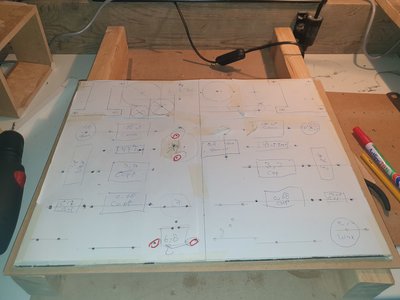

@Walt, de Duelunds gekocht en de Cornells zet ik na advies en super hulp van Topny Gee op het mid.
Mundorf Supreme ook op het mid en hoog.
Vandaag ga ik beginnen met de plexiglazen printplaat. Dan zal ik het hele filter gaan demonteren en overzetten. De wax coils worden een uitdaging omdat ik de kabels aan de onderkant wil hebben. Waarschijnlijk met een dun boortje een paar gaatjes maken en met diamant vijltjes uit vijlen zodat die flappen er door passen. De condensatoren zal ik met het lijmpistool lijmen en de coils met tiewraps vast zetten. En alles met handschoentjes omdat je alles ziet op dat zwarte plexiglas
Zal nog wel even duren voordat het klaar is en er weer muziek uit komt.

Is het niet handig om het plexiglas te laten lazersnijden om alle gaatjes enzovoorts er in te krijgen? Super nauwkeurig en strak natuurlijkKalimba schreef:@Satefan, helemaal prima natuurlijk. Ieder zijn mening, smaak en iedereen mag lekker verder discussieren maar ik hou me er verder buiten![]()

Dat zou aan lastige klus zijn geweest qua opmeten en uittekenen. De plaat op maat besteld en tekenen en boren doe ik zo:ray5150 schreef:Waarom de condensatoren ook niet met tyraps vastgezet ?

Citeren ging niet goed. Bovenstaande reactie was voor Hardbats.
@Ray,
Waar mogelijk gebruik ik tiewraps maar een deel staat recht op en de anderen komen tegen elkaar aan ivm de ruimte. Alleen als het niet anders kan gebruik ik smeltlijm.
@Ray,
Re: Bouw Scan-Speak Faktum.
Zo te zien valt het meet en teken werk wel mee.
Als deze manier voor jou niet het gewenste resultaat geeft wil ik best even mee denken/tekenen/snijden.
Dankjewel. Het lukt goed zo. Alleen het kleine werk nog boren zoals de weerstanden en bypas condensatoren. Als laatste de flappen van de wax coils.hardbats schreef:Zo te zien valt het meet en teken werk wel mee.
Uiteindelijk toch langer werk dan ik dacht en een kleine wijziging/ tip die ik kreeg van Tony. De correctie spoel van plaats geruild met de grote crosscaps om meer uit de buurt te blijven van de trafokern.
