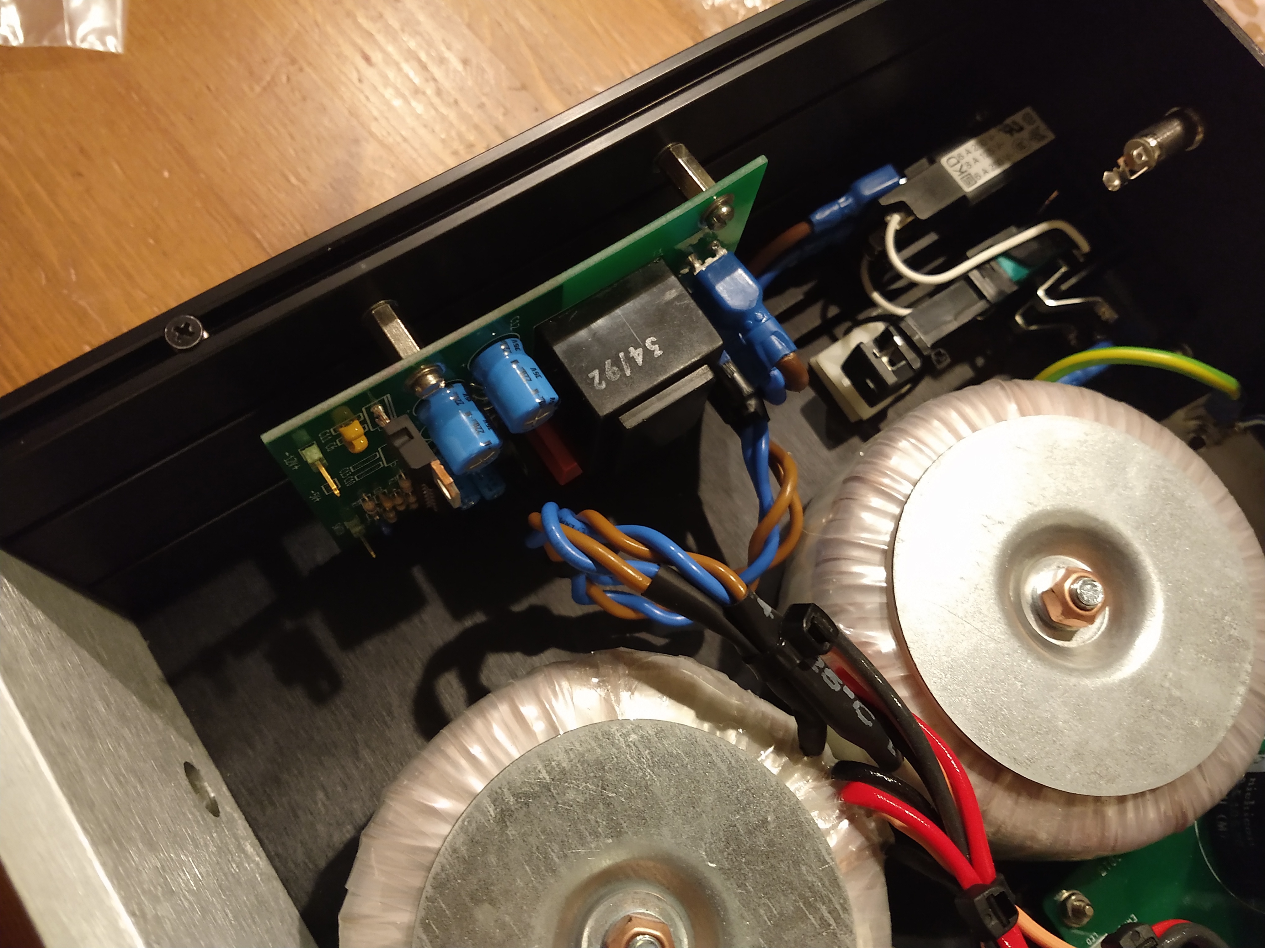

Zo voor vanaaf klaar;
Kaku print tegen de zijkant, draden van de 230V erop en tussen Kaku en zekering nog gefixeerd aan een plakvoetje.

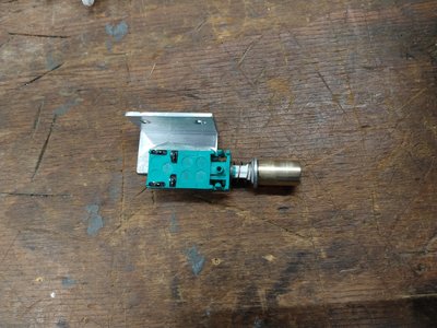

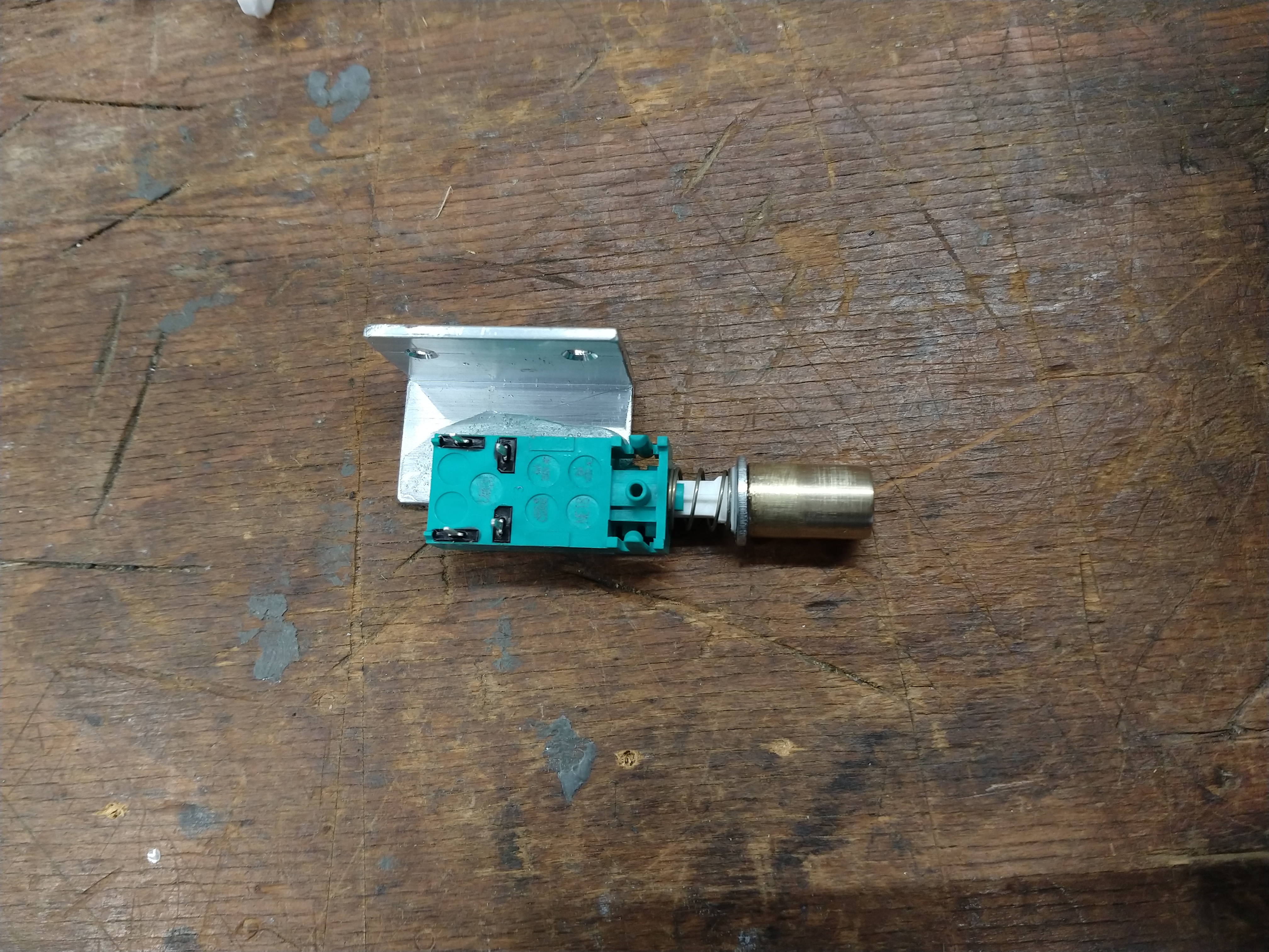

Nu moeten we nog een pulscontactje waar we een stukje bronzen staf op zetten voor het in en uitschakelen, even in de voorraad gekeken;

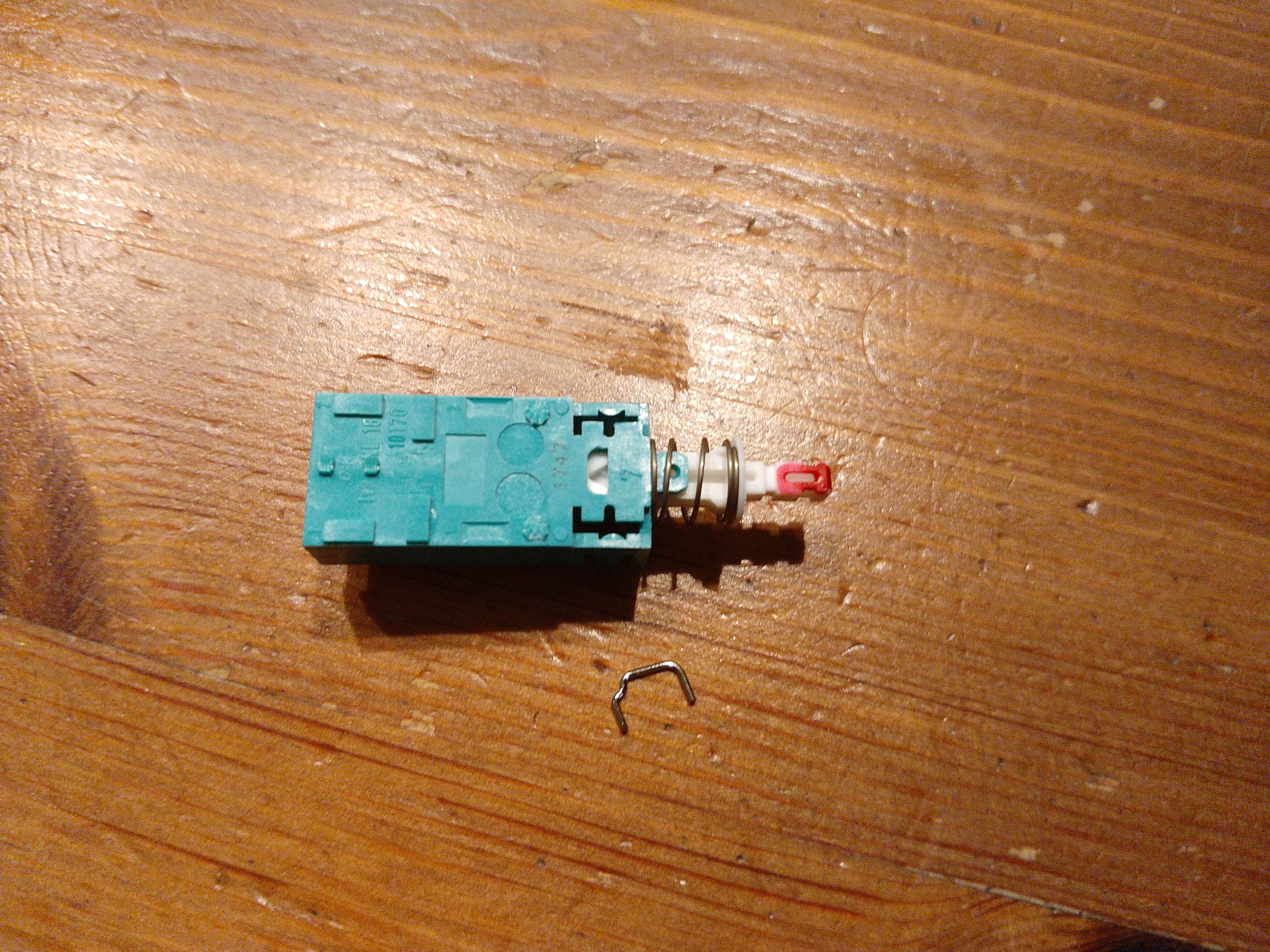

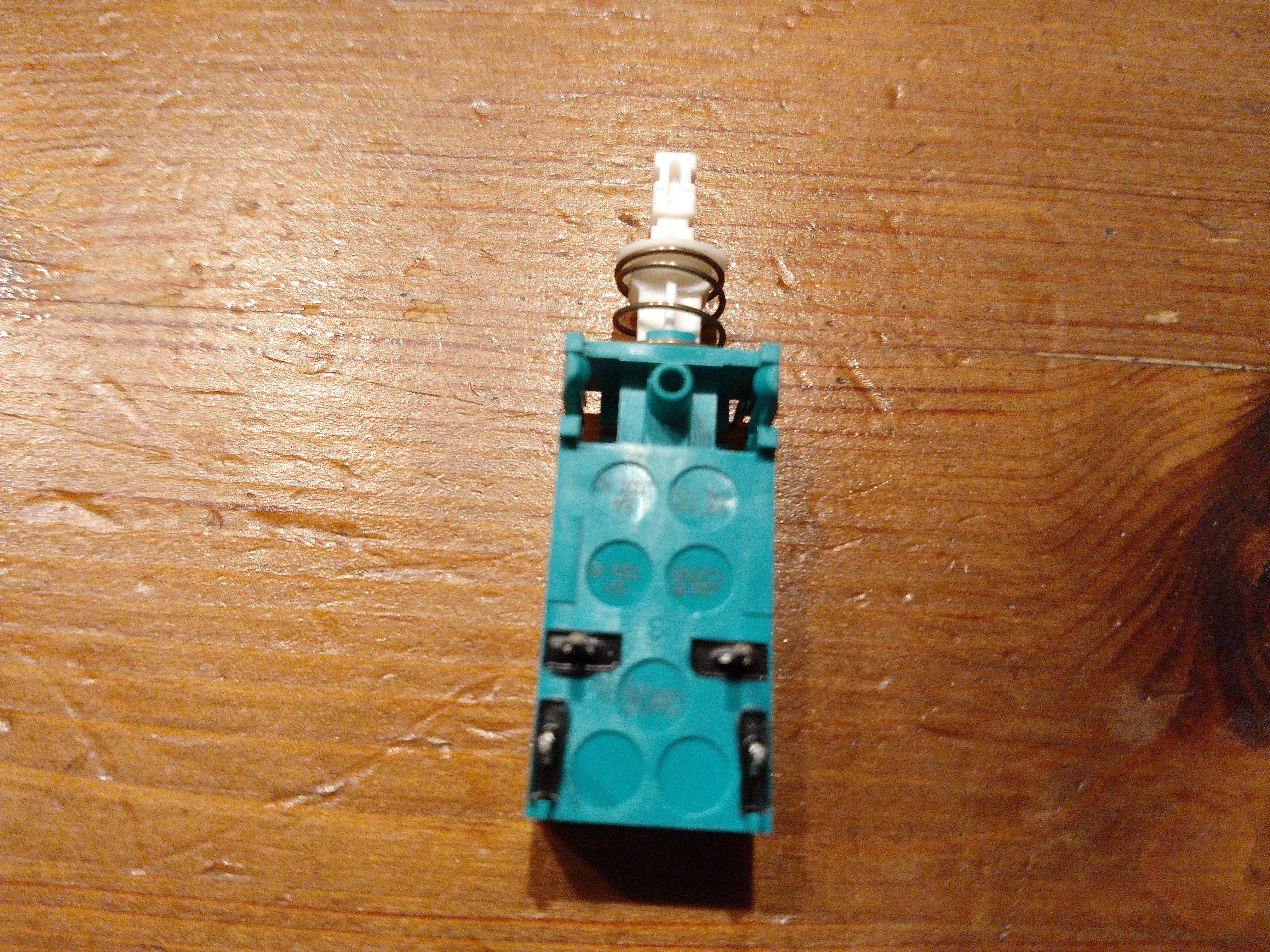

Maar die hebben een veertje met een 'latch' functie, dat blijkt er gewoon af te kunnen;
Waarna we dus een druktoets over houden :yeah:

Als het de bedoeling is die schakelaar te bedienen via dat bronzen stangetje dan kun je het wel schudden.
De veerdruk is niet genoeg om het gewicht van het stangetje terug te veren.
Geeft een hele andere dimensie aan ,,Het knop-gevoel,, :lol:

Knap dat je dat kan zien van de foto :think:
Het werkte vrij redelijk, maar te zwaar en in de Afdac-LB + CA versterker heb ik daarom gekozen voor een soortgelijke druktoets met een kort stukje bronzen staf als knop, werkt uitstekend en zo wordt het hier ook :lol:

Aa, er is over nagedacht das goed :goedzo:
Je had het ook kunnen oplossen met een hol alu stangetje,dat weegt niets.
Zo kan ook.
Berichten: 20408
Re: ZBA CA versterkers bouwen
Klopt, maar die bronzen knop is wel een must, het probleem zit hem meer in het feit dat die schakelaar / iec combi achterin bedoeld is voor een bowdenkabel en niet om een staafje te accepteren.

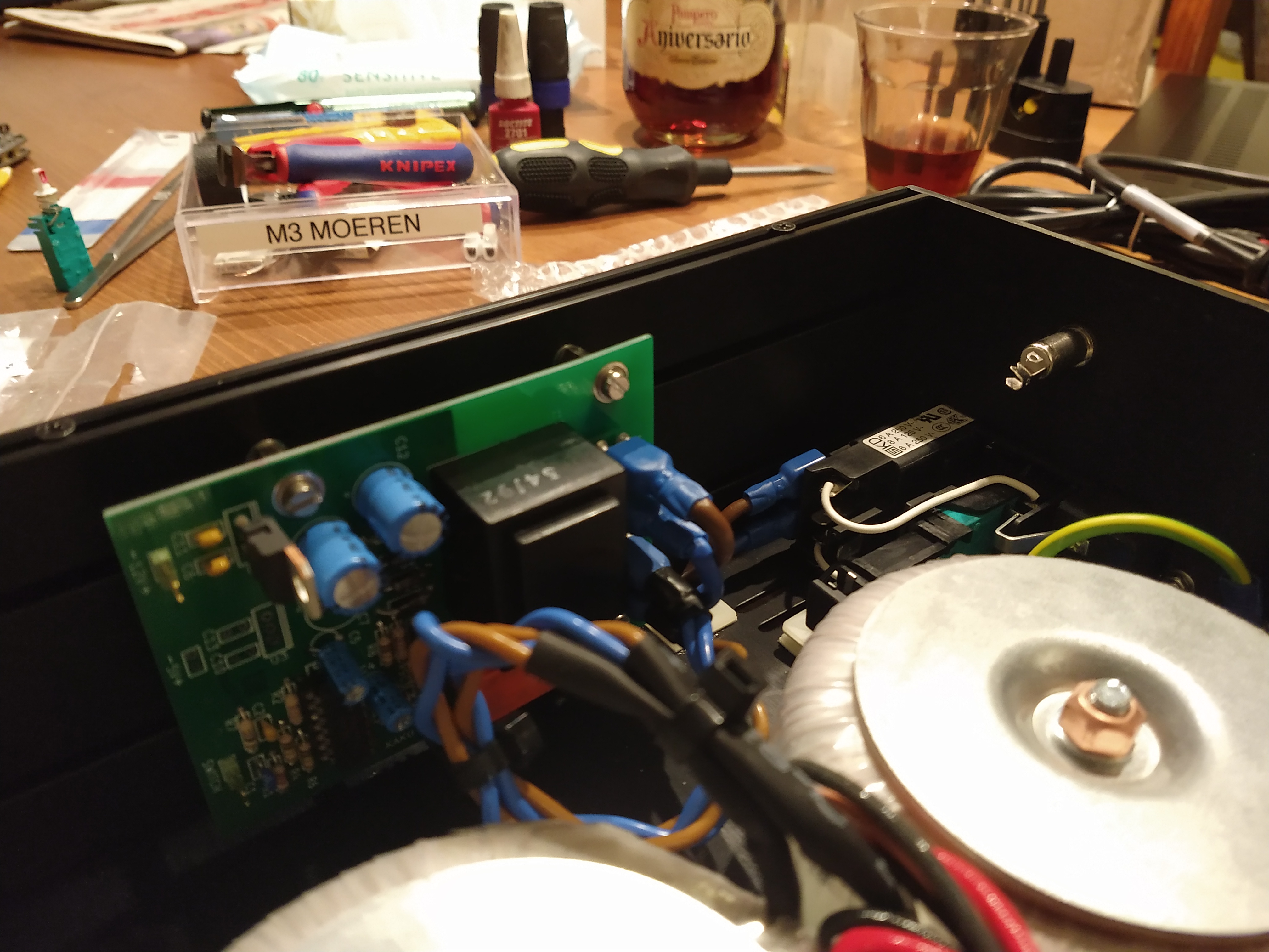

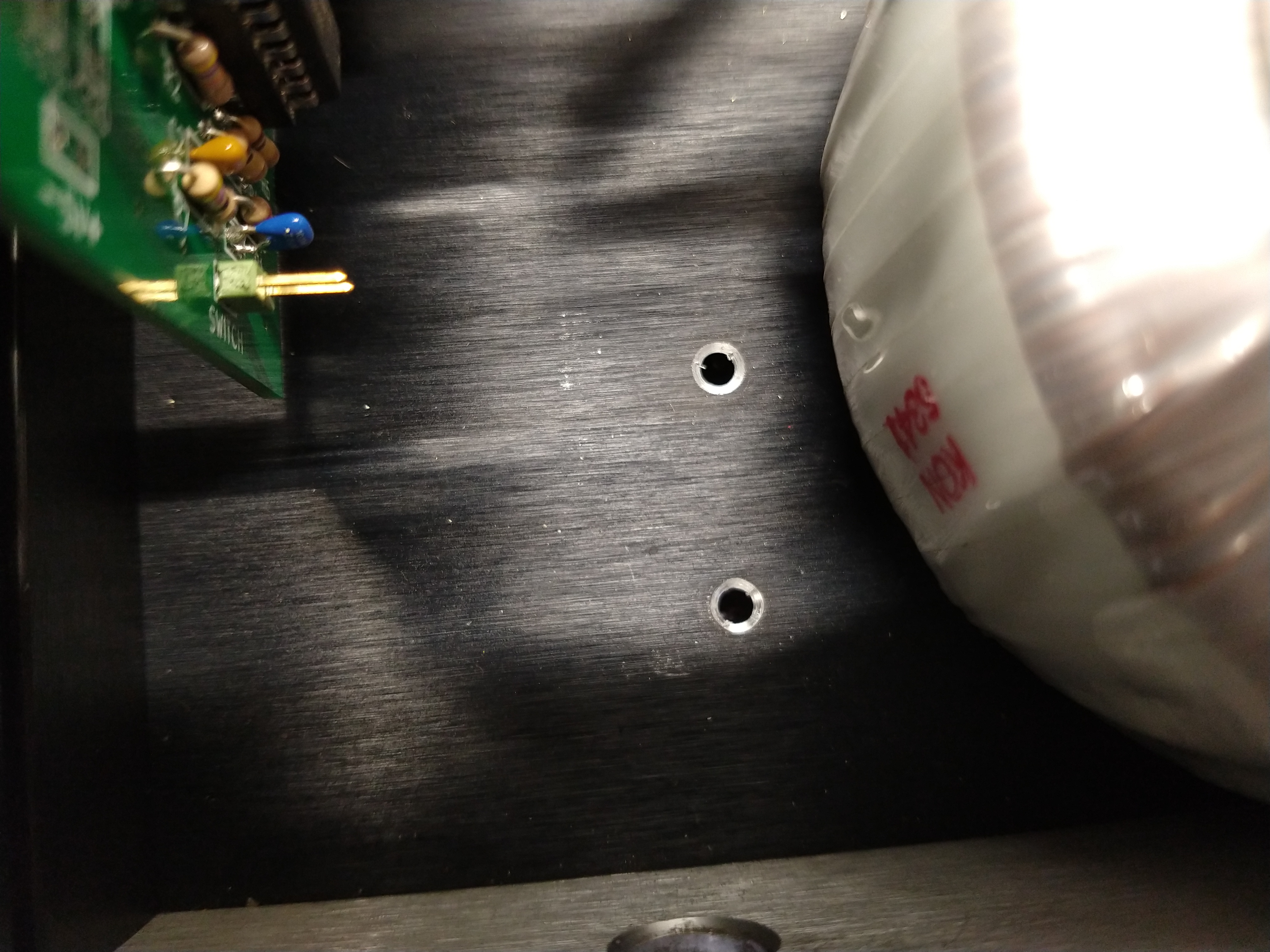

Zo;
Beugeltje eraan, gaatjes geboord.
Nog meer gaatjes.
Spulletje op z'n plek en dan doet je kaku het niet #-o
Na het eten verder kijken maar.

Als ik de pennetjes doorverbind van de schakelaar aansluiting op de kaku doet ie ook niks, ik heb nog een reserve dus die zal ik straks eens inbouwen.
Niet eerst even kijken of die het wel doet ? Zo los veel makkelijker nazien.
Berichten: 20408
Ja natuurlijk Anne :lol:
Je was me net voor ! :lol:
Berichten: 20408
Andere kaku doet het gewoon :think:
