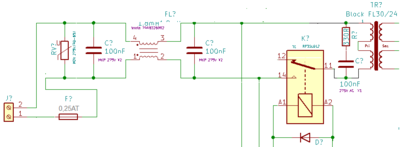

Nog wat spijkers op laag water:
Als dat RC-serienetwerk als snubber voor het relais bedoeld is, kan het met het relaiscontact achter het netfilter misschien beter over de primaire van de trafo komen dan direct aan de ingang.
Als je de varistor achter het filter zet, begrenst het filter de stroompieken die er gaan lopen bij overspanning enigszins, en heb je minder kans op een opgeblazen varistor. (Ik gebruik al 26 jaar een versterker met een varistor die zonder enig filter achter de zekering zit en de varistor is nooit kapot gegaan, maar het ging immers om spijkers op laag water.)

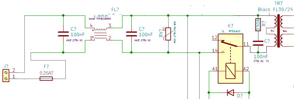

Zoiets dan ?
daar istie toch voor? dan blazen bij spanningspieken de condensatoren er toch uit?

Ja, daar heb je ook wel weer een punt. Het zou goed moeten gaan bij een filter zonder condensator aan de ingang, maar nu blaas je inderdaad de ingangscondensator op. Waarschijnlijk is het een zelfherstellende condensator die dan alleen wat capaciteit verliest, maar dat is natuurlijk ook niet de bedoeling.

Het idee id dat die varistor er voor zorgt dat bij spanningspiek de zekering er uit vliegt. DieX condensatoren zouden bij falen juist geen kortsluiting moeten geven

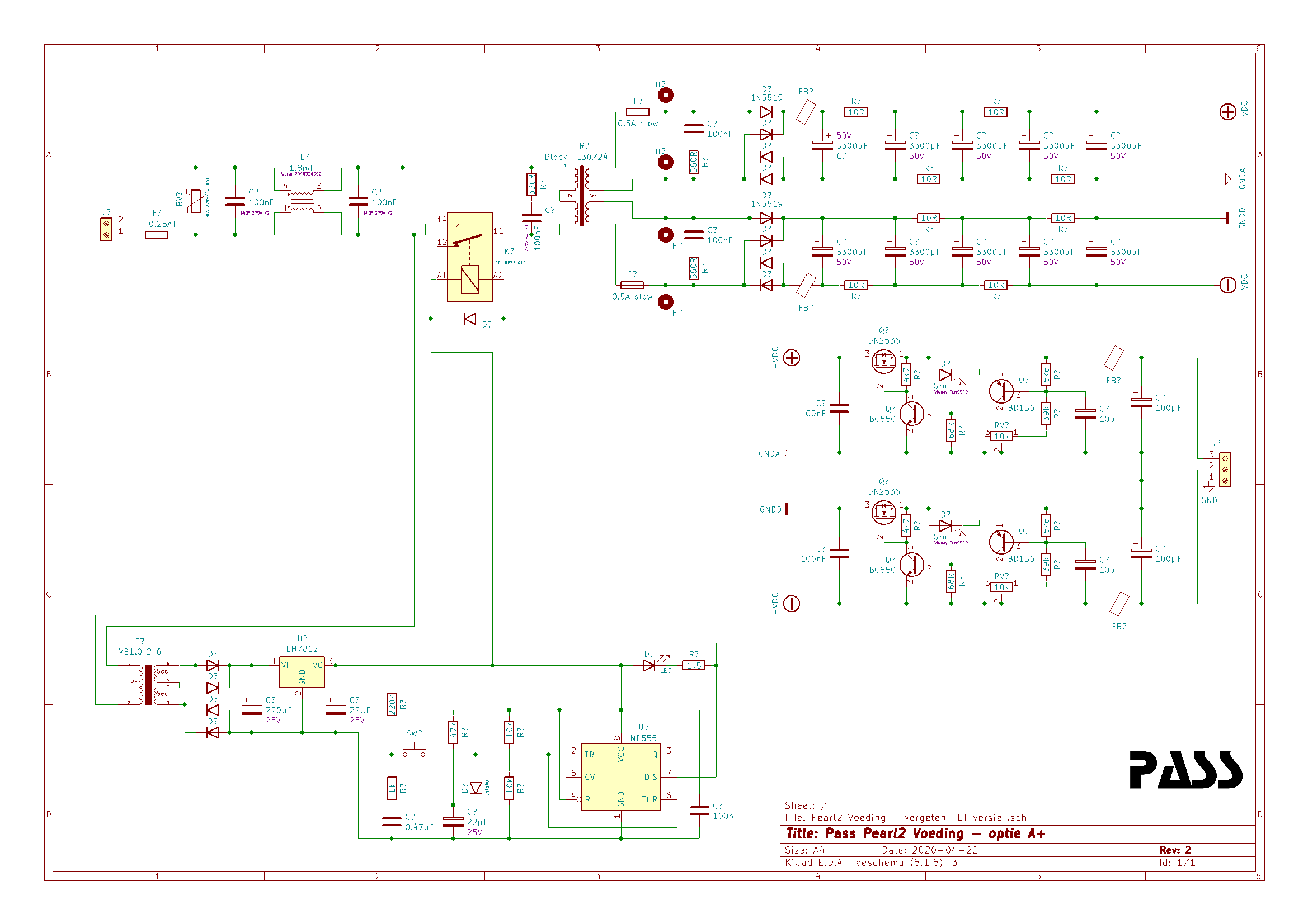

Berichten: 15177
Re: pass pearl 2 - de verbouwing begint met de voeding
Die 7812 is gevoelig voor oscilleren, je zou op in/ en uitgang 100nF kunnen zetten, en dan in layout dicht tegen de pinnen plaatsen.

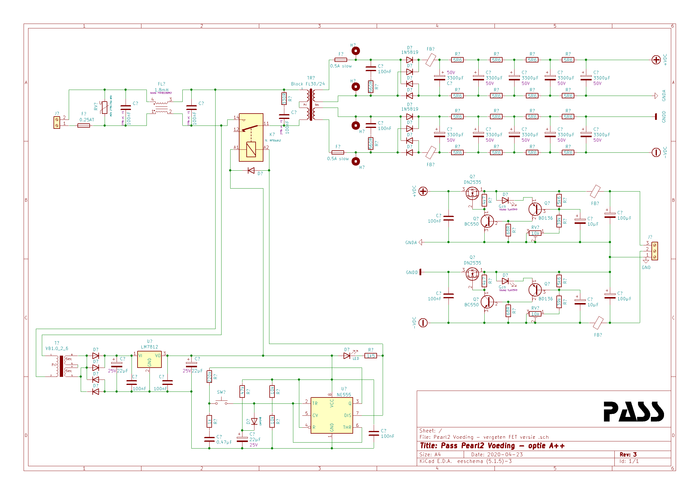

Het viel me ineens op, eerst niet op gelet, dat de weerstanden tussen de elcos zig-zag staan opgesteld.
Op die manier is er pad rechtsteeks vanuit de gelijkrichter naar de stabiblisatie.
Dus, nog wat spijkers, ik zou 't anders doen. Kan er ook weer een elco weg :-$

... Kan er ook weer een elco weg :-$

Even kijken.We hebben daar 8x 5,6Ω = ~45Ω in serie met de voeding.
Met 100mA verliezen we 4,5V. Met 5V voor de fet is er dan minimaal 24+5+4,5=33,5V nodig na de gelijkrichter.
Zal niet gaan :D :lol:

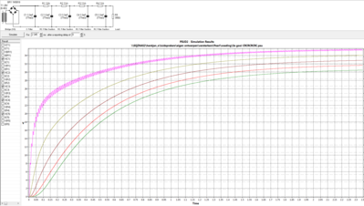

volgens PSU2D zou er 30V na de elko's moeten zijn:

Zo te zien, idd 34,5V na de gelijkrichter, nog 1V over.
Nu zien of het in 't echt ook zo uitpakt en als het net niet onder 230V zakt, want 1V is niet veel overschot.
Ach, je kunt er achteraf een R en C uitgooien als het niet gaat :-({|=

Wat zijn die componentjes met FB? erbij ?

Ferriet kraaltje
Berichten: 15177
Ferrite Bead
