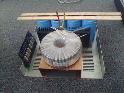

Bizarre trafo btw!

Re: Passed out.
ja,de productie gaat achter de schermen verder!
voor en achterplaten uitgedacht,deze kunnen gemaakt gaan worden.
en de laatste hand aan de layout doen,ivm bedrading en zekeringen.
zatedag krijg ik de diodes,dan kan ik de gaten gaan boren en eens gaan kijken hoe het polijsten zal gaan........

Re: Passed out.
rob dingen heeft de voeding voor me nagerekend!
die meneer heeft duidelijk kaas gegeten van de pass labs!
een trafo van 1,5mH schijnt prima te voldoen.
vandaag is de tuin nog wat gaatjes geboord hier en daar.
de inspiratie is hoog na gisteren!
