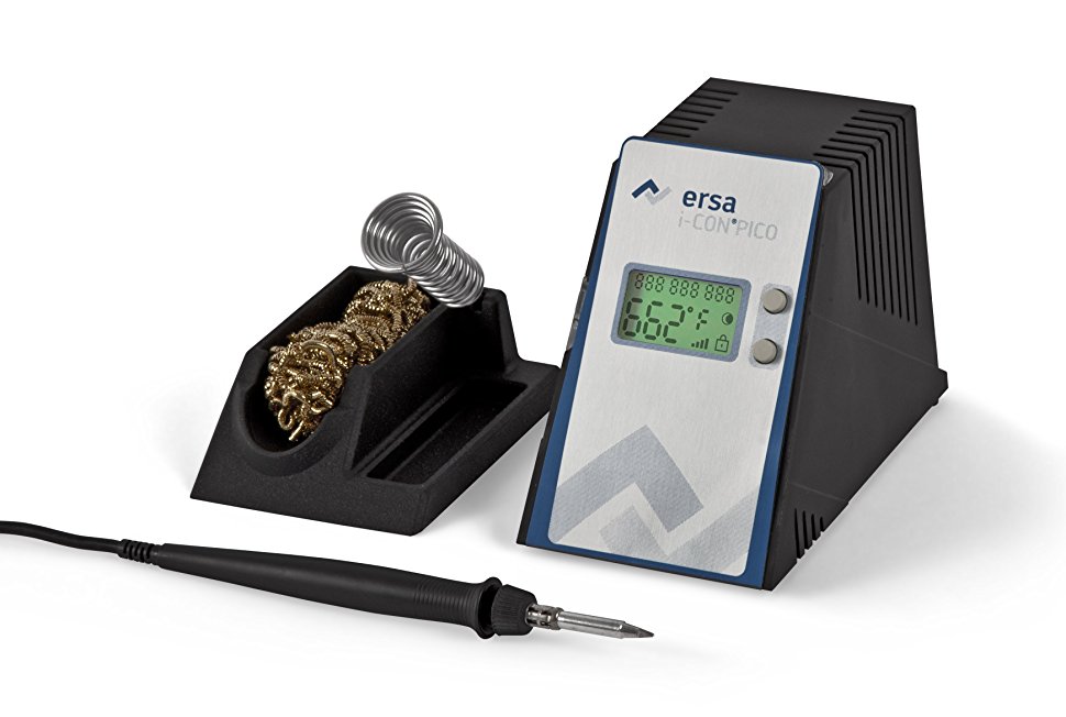

In 10 jaar tijd heb ik 3 stations versleten, allemaal budget spul:
- de bekende kleine blauwe Velleman van 20 euro
- de grote blauwe Velleman 'Weller lookalike' van een euro of 60;
En afgelopen week mijn Aoyue 937 uitgeleend aan onze Amerikaanse venture on even snel wat last-minute soldeerwerk te doen voor een pilot project.
Transformator in rook opgegaan. :-& gelukkig uiteindelijk wel het werk klaar, met resultaat:
Platypus autonome (zwerm) waterdrones voor HH Delfland
Dus daarnet maar nummer 4 gehaald bij KIWI in Rijswijk:
Mooi degelijk station, binnen 10 seconden op temperatuur, goed afgewerkt, lekker klein boutje.
Ik zit me alleen af te vragen wat nou leuk eraan is dat je er een SD kaart in kan frommelen met voorkeursinstellingen. Lijkt me wat over the top. :roll:
Ik hoop hier wat langer mee te doen :^o

Of je koopt 1 keer een Weller. Ben je gelijk klaar voor 20 jaar of langer. Als ik op een soldeerstation zoiets tegenkom als een sd card om je settings op te slaan, sorry, kun je toch niet serieus nemen?

Kuch - de Wellers kan een usb stick in - kuch
Re: Zelfbouwers en hun Soldeerbout / Soldeerstation
Auw, dat deed zeer. :mrgreen:
Overigens maakt Ersa ook professionele stations die de +1000 euro makkelijk te boven gaan, en maakt Weller een (rode) hobby lijn waar niemand dood mee gevonden wil worden.
Als ik voor een Ersa station zou gaan, zou ik eerder voor een RDS80 gaan. minder tierenlantijnen die problemen kunnen geven.
Spijtig dat ze geen hobbystations met LED uitlezing maken ipv LCD.

Ik zie het ja, die usb zit erop tegenwoordig blijkbaar, je hebt gelijk :oops: Wat een onzin zeg :mrgreen: Heb ervaring met Metcal, JBC en thuis Weller. Alle 3 niet goedkoop maar wel lange termijn aanschaf.

Gefeliciteerd! :rock: Goed gereedschap is het halve werk.
Maar jij was toch een buizenman? Vraag mij af of dit nou wel zo'n handig boutje (niet te klein?) voor dat werk is.

Die sd kaart en usb functie is om bij gecertificeerd spul zoals militaire vliegtuig electronica de soldeertemperaturen enzo op te slaan, gevalletje aansprakelijkheid.
youtube filmpje: RDS80 versus iCON Pico
Mijn afgefikte Oh Yeah had een led uitlezing die je van 10 meter afstand kon zien. :mrgreen:
Maar een lampje achter de lcd zou het wel afmaken vind ik
Het vermogen van het station is niet echt het probleem. Wel zal ik er andere punten bij moeten hebben om het wat grovere werk te kunnen doen. Het boutje is klein ja, maar ik vind dat wel handig met name voor het buizenwerk als ik in een point to point gebouwd apparaat ergens tussen/ onder moet zijn. Met die grotere bouten raak je nogal eens wat. Niet voor niets gebruik ik zoals de meeste regelmatige bouwers teflon geïsoleerd montagedraad. Anders wordt het op den duur en bakkerij.
De meeste problemen met de Oh Yeah had ik overigens bij grote groundplanes en luidsprekerklemmen, en eigenlijk nooit in het pure buizengedoe, ook niet met 1.5mm2 koperdraad aardbussen.
Maar ik moet er inderdaad een paar punten met groter oppervlak bij hebben. :goedzo:
Vooral ook meer thermische massa. W.d.b. is dat filmpje eigenlijk geen goed vergelijk. Stookvermogen heeft dit boutje wel meer dan genoeg. Het is juist met het wat zwaardere/grotere werk dat een solide koperen thermal mass veel zwaarder weegt om snel genoeg en betrouwbaar door te kunnen laten vloeien. Gek genoeg doet mijn stokoude 50 Watt Weller TCP met 3 - 6mm stift dat een stuk prettigere en beter dan dat moderne 150 Watt high power SMD spul.

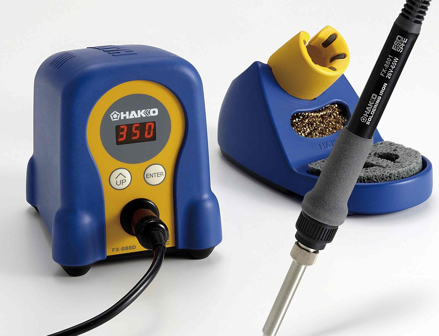

Het was weer tijd voor een nieuw soldeerstation. Dit keer gekozen voor een Hakko. Lelijk? De zilveren versie vind ik saai maar deze fleurt mijn anders zo treurige bestaan lekker op. :lol: Boeit verder niet echt, werkt super, is heel solide gebouwd en heeft een ruime keuze aan punten.

My First Sony! :rofl: :rofl: :rofl: :rofl: :rofl: :rofl: :rofl: :rofl:

Blij dat jij er ook plezier aan beleefd. :lol: Het is in elk geval weer eens iets anders dan zo'n babyblauwe Weller.
Als hij voor Co goed werkt, niks mis mee toch ?
Ik vind hem er wel leuk uitzien. (ja, het soldeerstation dus...)

Prima toch voor Ncore beschuitjes.... :sure:
Feli Co! Een echte Hakko (made in de VS) gaat ook erg lang mee.

Alleen het verwisselen van de punten is niet echt handig. Beetje omslachtig en zeker niet te doen met een hete bout. Zo vaak doe ik dat echter niet en is ook niet nodig als je een beetje georganiseerd werkt.
