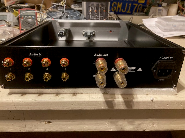

Wat betreft de uitgang bedoel ik wat anders; mijn UGT heeft een 4 en 8 ohm uitgang die ik nu beide met connectoren heb uitgerust.
Maakt het dan wat uit of ik een 4 ohm luidspreker op de 4ohm uitgang aansluit of een 8 ohm luidspreker op de 8ohm uitgang. heeft dat nog invloed op de versterker, ik hoop dat ik het zo duidelijker heb omschreven.
