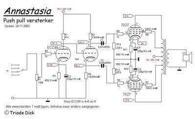

Van alle aardpunten op de trafo een draad naar aardpunt op de Min eerste Elco
Daarvandaan 1 draad naar kathode aansluiting 7027A en daar vandaan naar Fasedraaier een draad

Haha :lol: toen het niet wilde werken met die Verkeerde 10K Schermrooster weerstand was ik het wel zat
Had niet verwacht op een 18 jaar oud ontwerp dat daar nog zo,n fout in zit
Douwe en Anne zagen het gelukkig
Wat mij wel opviel tijdens de vervanging van 1,09K naar 1,0K Schermrooster weerstand dat daar ook de vervorming THD mee afnam met een half %
Daar zit dus wel enige verandering van de werking buis in met die 10% toename G2 spanning en Stroom
Of dit nu een samen loop van omstandigheden is geweest :think:
Ik heb ook die Auricaps eruit gegooid en er deze voor in de plaats gezet
Dan zou ik de weerstanden weer moeten wijzigen om dat te weten, :-k dat doe ik niet Ben er gewoon te lui voor

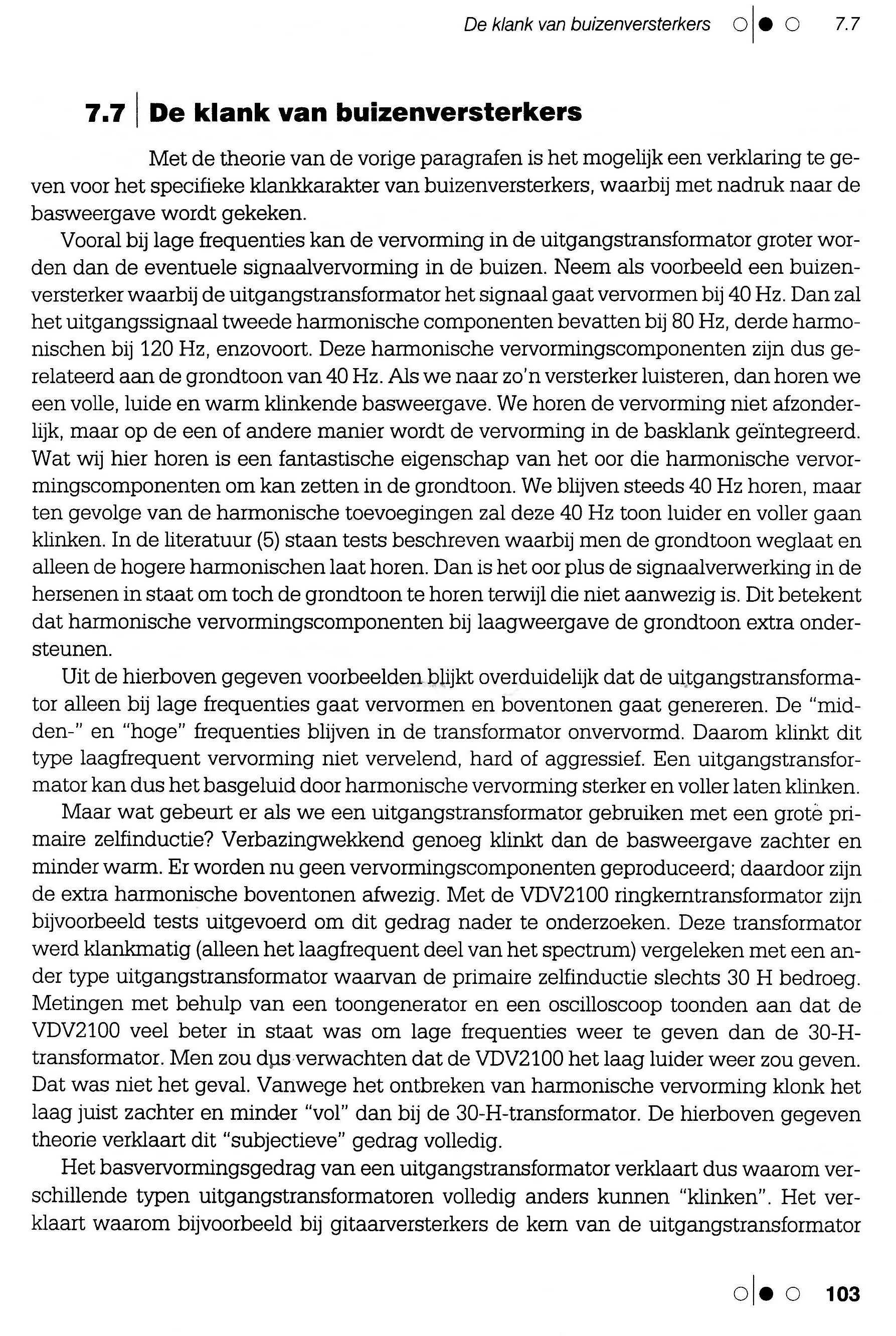

Ik heb nog een interessant stukje gevonden over de lage frequenties van Menno vd Veen
Iets met grondtoon en boventonen Dat verklaart veel waarom een versterker welke 20 hz nauwelijks 1 watt levert zo lekker kan klinken
Zal in scannen en plaatsen
Re: Annastasia Triode Dick
Bij deze
toen ik er eventjes aan het meten was mat ik dat bij 40Hz nog net 20 watt haalbaar was zonder rare sinus
bij 15Hz was dat nog geen 1 watt :!:
ik draaide tijdens gebruik een stuk Blues een stevig stuk muziek met een flinke Bass :rock: :rock: :rock: :rock:
en ik was verbaasd hoe goed dat het klonk
Dit artikel verklaart dat (denk ik )

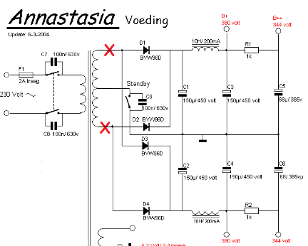

Kijk 's of een van deze trafo-aansluitingen wel goed vast zit.
Met één los krijgje enkelfasige gelijkrichting, zakt de voeding veel meer in en de trafo is er ook niet zo gelukkig mee.

Bert, Soms is het lichtnet dusdanig vervuilt dat er een gelijkstroom komponent uit het stopcontact komt. je kunt dan een diodebrug in de voedingskabel opnemen. De plus en de min kortsluiten en de 2 wisselaansluitingen in serie met de fase(of de nul)

Die heb ik tussen de lichtnet aarde en de min voeding die aan gnd zit
En die vervuiling is heel erg hier
En de netspanning gaat hier met 4-5 volt op en neer

Als de dc component groter is dan 1,4 V helpt een brugcel ook niet meer.
