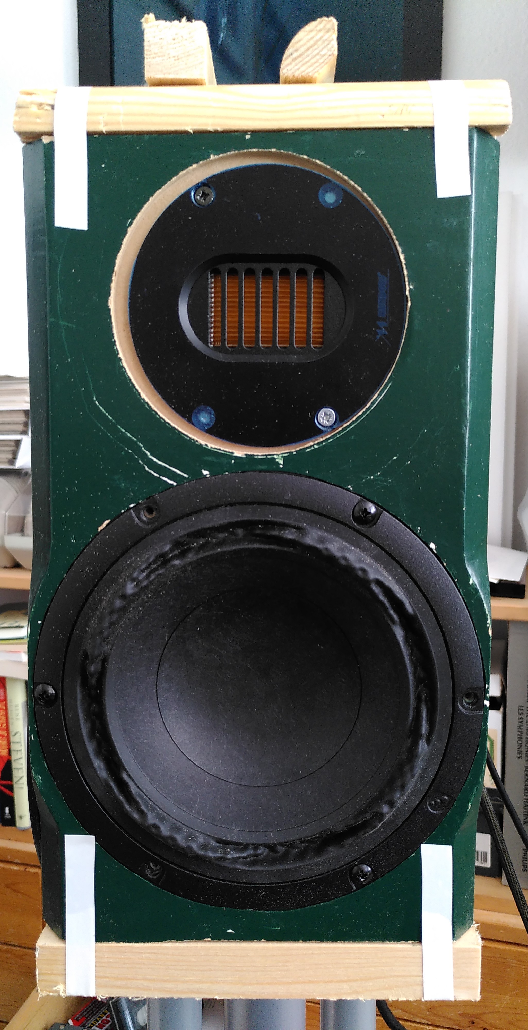

Even dit draadje recapituleren: Afhankelijk van de kastvorm, specifieker: aan kastranden ervaart de golfvoortplanting van bijv. een tweeter een overgang van het grensvlak (de baffle) waardoor vanaf die rand golven gaan lopen. Hoe sterk zijn die effecten?
Een kleine uitleg vooraf: De diffractie-effecten hangen af van de afronding van de hoek, de afstand tweeter - rand (hoekafhankelijk), het afstraalgedrag van de tweeter onder 90 grd en de frequentie (heb ik ze allemaal?). Bedenk dat de golf vertraagd bij de rand en de diffractie-golf dus vertraagd bij de meetmicrofoon komt en daar meer of minder de geluidsdruk verhoogt of verlaagt. Via Boxsim kun je dit eenvoudig simuleren, maar beter is het te meten. Daartoe heb ik mijn testbox aan boven en onderzijde van verwisselbare randhoeken (zie bovenop) voorzien, de ene recht, de andere met straal 25 mm.
Let op:
  • De kleine Mundorf AMT staat op z'n kant omdat de spreiding daarvan horizontaal (hier dus verticaal) beter is (en de geluidsdruk daarvan op de hoek voldoende hoog is).
  • Kijk aub niet naar de op en neer gaande karakteristiek (oa. door de AMT) maar alleen naar de verschillen.

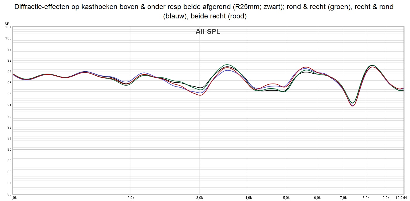

Hieronder staan de metingen met :
  • Zwart: boven en onder afgerond;
  • Groen: boven rond, onder recht;
  • Blauw: boven recht, onder rond;
  • Rood: boven en onder rechte hoek.
Analyse: ik vind de metingen moeilijk te duiden:
  • De akoestische samenhangen (loopafstand + golflengte + afronding = effect) zijn mij te complex om ze goed te duiden.
  • De vuistregel 'Ronde hoeken zorgen voor een geleidelijker frequentieverloop' gaat in ieder geval helaas niet op.
  • Aan de hand van de afronding kun je de akoestisch karakteristiek frequentie berekenen waarbij de golf op de hoek reageert (waarbij ka=1 met k=2*pi*f/c en a de karakteristieke afmeting). Reken je de diameter van de afronding als karakteristieke afmeting, dan volgt een frequentie waarbij de afronding golven zal beïnvloeden van 2850 Hz (of 5700 Hz als je de straal rekent). Maar deze berekening levert geen beter/slechter-advies.
  • Ronde hoeken verwacht ik wel beter te klinken, vooral de luide die dicht bij de tweeter liggen, omdat een rechte kant dichtbij voor een lijnbron zorgt die de plaatsbepaling door het oor kan verstoren (natuurlijk vooral bij de linker- en rechterhoek).

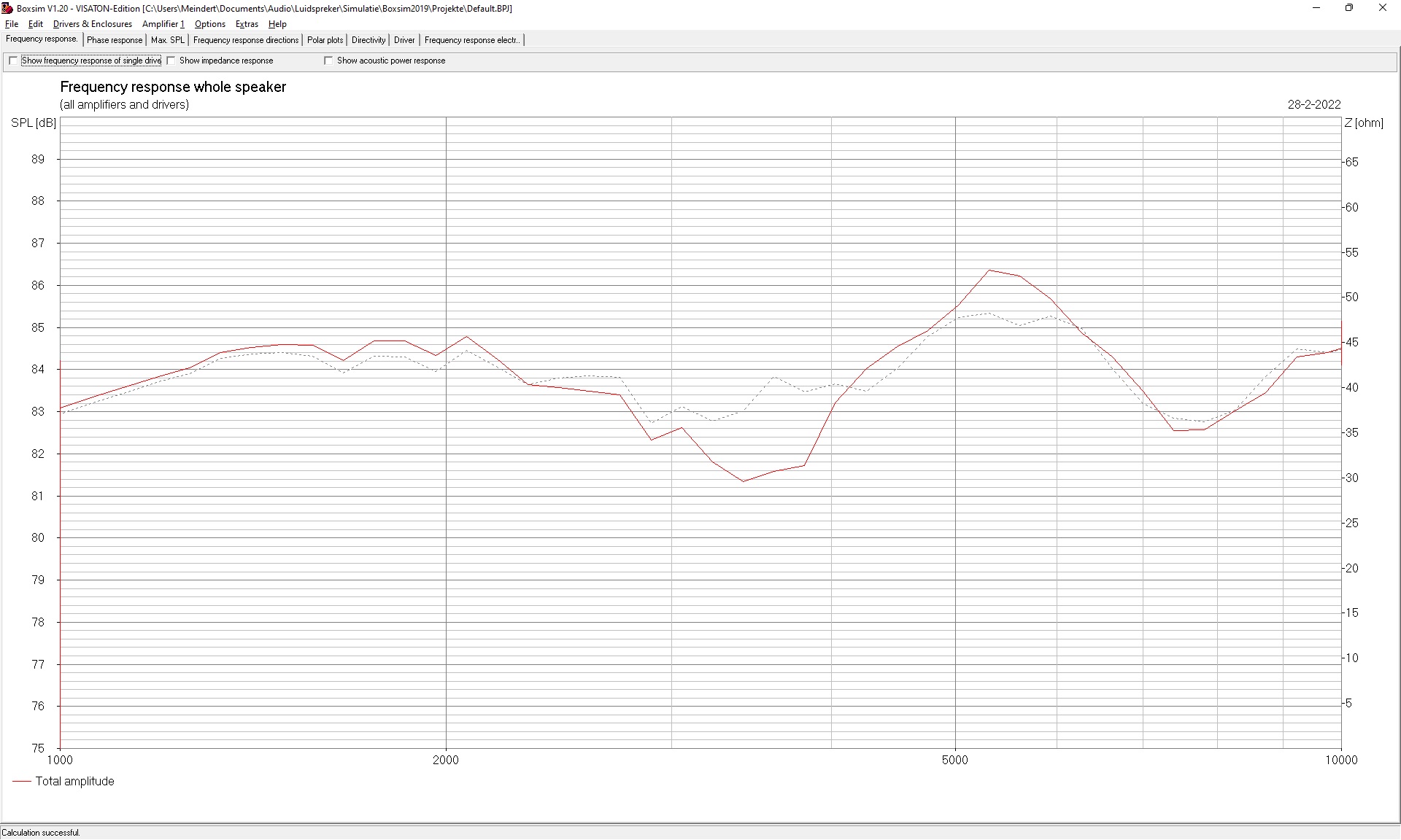

EDIT: toegevoegd de resultaten van de Boxsim-simulatie (met andere tweeter en woofer, en zonder slotgracht) die blijkbaar onterecht de vuistregel suggereert 'Ronde hoeken zorgen voor een geleidelijker frequentieverloop' (let op: zelfde schalen):
Boxsim simulatie boven en onder afgerond (zwarte stippellijn) en rechte hoeken (rode lijn).jpg
Boxsim simulatie boven en onder afgerond (zwarte stippellijn) en rechte hoeken (rode lijn). Dit wijkt dus op belangrijke punten af van de metingen.
Kortom: weer wat geleerd :-).

Ik denk dat de wijze waarop de tweeter gemonteerd zit, niet vlak met een slotgracht er omheen, ook wel enige diffractie veschijnselen tot gevolg heeft.

Klopt, alleen de slotgracht is bij alle vier metingen dezelfde. Alleen de afrondingen verschillen en alleen om die verschillen is het mij te doen, niet de bergen en dalen in de karakteristiek, zoals ik boven heb aangegeven.

Zo een vuistregel blijkt dus niet voor het afronden van boven- en onderkant te gelden, helaas.

en dat baseer je op dat experiment dat je hiervoor beschrijft?

inderdaad, voorlopig natuurlijk. Ik ben benieuwd naar metingen die het tegendeel bewijzen.

Ik kan beter concluderen: net als bij de inbouw van tweeters, geeft het afronden van hoeken geen eenduidig effect in de karakteristiek. Hangt natuurlijk ook van de tweeter af. Een vuistregel heb ik nog niet gevonden.
Re: Baffle ontwerp tbv verminderen diffractie
Als er al wervelingen ontstaan door de slotgracht dan wel put waar de tweeter in gemonteerd zit, verwacht je dan dat een subtiele afronding een substantieel verschil laat zien?
Ik denk het niet. Ik denk dat het effect van de afronding volledig gemaskeerd wordt.
