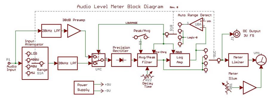

Echt snel is Peter's ontwerp niet, ondanks de snelle Op-Amp en BAT's:
Maar wel bruikbaar: na 0,5 sec heeft ie de piekwaarde te pakken, die na 0,1 sec al op de helft zit en na 0,1 sec ook weer weg is en dat kan de meter nog wel volgen.
Als je echt snelle pieken langer wil zien, wordt het al gauw een deel van het ontwerp zoals beschreven in http://www.tronola.com/Audio_Level_Meter_Article.pdf.

Sorry, maar dit is helemaal geen piekmeter, dit is een VU-meter :roll: (wat overigens eerder in dit draadje ook vermeld is). En i.d.d. met een bewuste tijdconstante van ca. 0,1 sec, sneller houdt de meter toch niet bij.
Maar het is mij nu nog niet duidelijk waar je die 40 mA, die je noemde, vandaan hebt gehaald..........

Die 40mA zou voor een piekmeter bij hoge frequenties van belang zijn en sneller dan 0,1 sec moet je 'm inderdaad niet maken, dus vandaar die 47µF.
Een VU-meter moet toch de piek aangeven?, belangrijk voor klippen!
Om de traagheid van de meter op te vangen, richt je eerst gelijk en vlak je dan af en de gelijkspanning/stroom zet je op de meter:
Voor Ray's meters heb je de log-versterker en dus ook de auto-range niet nodig en dan is het niet zo ingewikkeld.

Dan heb jij het principe van een VU meter niet begrepen.....
https://nl.wikipedia.org/wiki/VU-meter

Ray gaat er volgens mij niet mee varen...... :? En zoals al eerder aangegeven, een VU-meter geeft de gemiddelde waarde van het programma materiaal aan. Om dat op de hogere frequenties nog redelijk goed te doen moet de gelijkrichter zelf wel behoorlijk snel zijn maar het filter er achter niet sneller dan de meter.
PP-meters (peak programme meter) vind je in radio studio's om de zender niet te oversturen en tegenwoordig veelal in digitale studio's omdat AD converters nou eenmaal naar gaan vervormen bij oversturen. Analoge tape had daar minder moeite mee en vind je op analoge spullen vrijwel altijd VU-meters. Maar goed, in dit geval is het versiering van een versterker, of die versterker clipt hoort Ray zo ook wel denk ik :D
