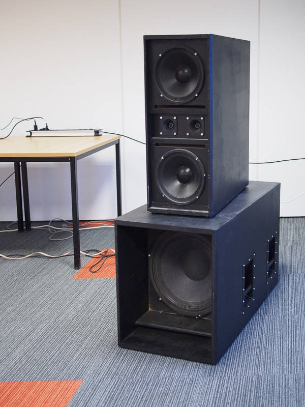

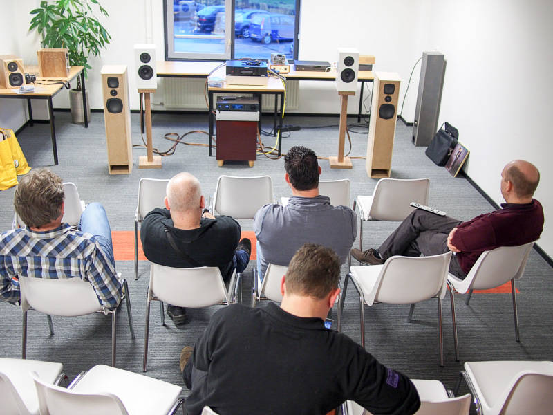

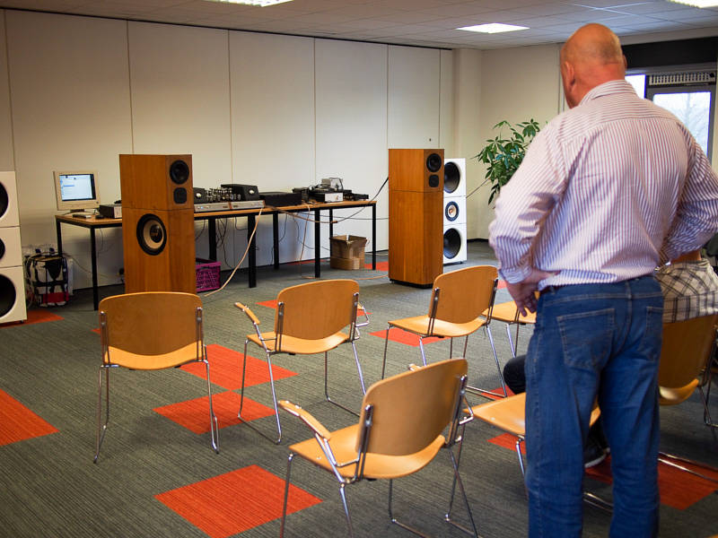

Zie ik nu goed dat de speakers van Walt bovenop een andere speaker stonden? Dit heeft nogal wat invloed op de bafflestep compensatie, die wordt te fors. Vaak heeft dit soort opstellingen ook geen positief effect op de controle in het laag, de speaker staat te zwabberen en de speaker eronder gaat meetrillen.

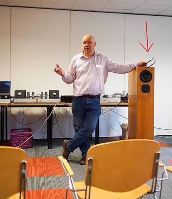

Roland heeft toch niet weer z'n bril laten liggen

deel 3.... en nee, de bril is meegegaan, ook zijn afstandbediening heb ik niet aangetroffen in de luisterruimtes dus die zal hij ook nog wel hebben

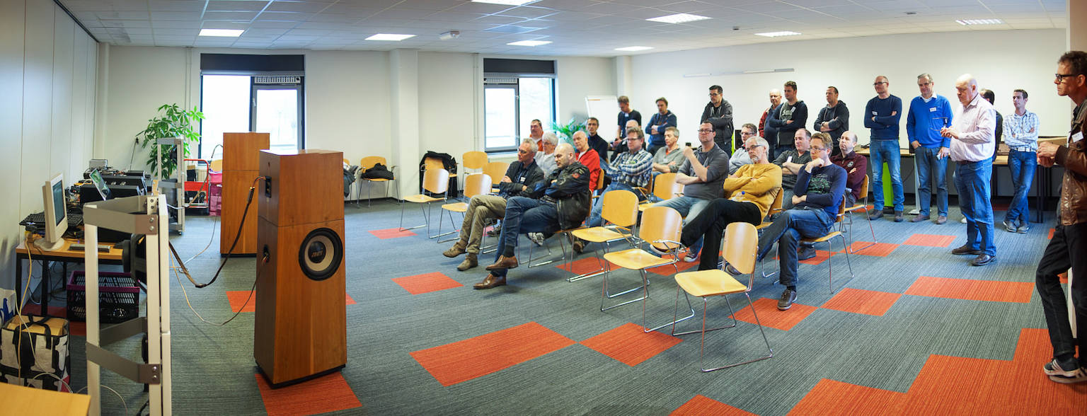

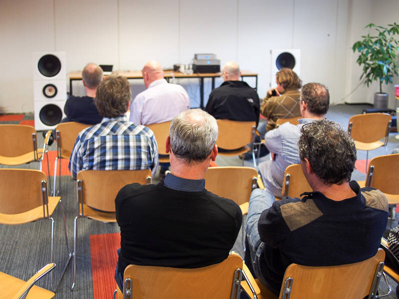

Als laatste ook nog een panorama foto van ruimte 10 tijdens de luistersessie van de set van RN acoustics

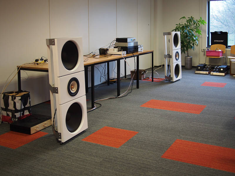

Zijn die dubbelkast luidsprekers die aan de otls hingen ook terug te vinden op de site?
of ergens anders ?
of ergens anders ?
Re: Luisterdag Alphen a/d Rijn, 28 Maart: updates in topicst
Goede vraag, ik ben ook wel benieuwd naar de ontwikkeling hier achter. Volgens mij is het al wel een wat ouder systeem wat al eens eerder op een luisterdag voorbij is gekomen.
Ik vond trouwens wel dat de AT mid niet volledig tot zijn recht kwam, terwijl de midkast toch zeer degelijk gebouwd aanvoelde. Ik ben derhalve benieuwd naar de filtering tussen mid en hoog. De AT mid is behoorlijk kritisch qua seriespoel. Deze dient doorgaans niet groter dan 1.2mH te zijn anders gaat het mooie mid verloren.
Volgens mij was dat "the voice" van http://www.rnacoustics.nl/
- Barry2001
- Algemene moderator
- Berichten: 15170
- Locatie: Hengelo
Dat klopt, vorig jaar Hengelo was Roland van de partij met deze speakers.Walt schreef:Volgens mij is het al wel een wat ouder systeem wat al eens eerder op een luisterdag voorbij is gekomen.

En weet iemand welke speaker onder de 2-weg van Walter staan? Ze klonken erg prettig, al was het geluidsbeeld wat diffuus. Alsof de speakers te ver uit elkaar stonden. De speakers van Walter klonken ook erg goed, naar mijn gevoel kwam er wat te veel bas uit deze kleine kastjes. Daardoor werd het totaalbeeld wat minder sprankelend dan gedacht.

Ja, dat waren waarschijnlijk de wedstrijdspeakers van DréFredM schreef:En weet iemand welke speaker onder de 2-weg van Walter staan? Ze klonken erg prettig, al was het geluidsbeeld wat diffuus.

25%jeroen_d schreef:Zie ik nu goed dat de speakers van Walt bovenop een andere speaker stonden? Dit heeft nogal wat invloed op de bafflestep compensatie, die wordt te fors.
Dat lijkt me overdreven, de kasten zijn bijna 2x zo hoog als breed, dan zou het zijn circa 17% en ik denk nog een stuk minder want vanuit de kasthoeken heb je ook een virtueel oppervlak te pakken.
In de avond sessie stonden ze wel netjes op statieven trouwens.
Maar ik denk dat ik de serie spoel sowieso kleiner ga maken, 2.0mH of 1.8mH.
- Berichten: 28468
- Locatie: Bananenrepubliek
25% maximaal Walt.
Reken op 1 dB extra van alles beneden 400Hz.
Zo klonk het niet.
Het geheel miste punch.
Ik had niet de indruk dat er op de overgang veel fout ging in ieder geval.
Ik vermoed toch een te lage afstemming,want met wat harder spelen gingen de woofertjes al redelijk snel tot hun x-max.
Ze hebben de achterste poolplaat wel even aangetikt inderdaad
Ik vond zelf de overgang tussen mid en hoog ook goed. Andere mensen blijkbaar niet, wellicht wordt dit beter met een iets kleinere serie spoel.
De poort korter maken, dus een hogere reflex afstemming, staat sowieso op de 'to-do' lijst. Jammer dat mijn ATB meet set niet meer werkt, nu kan ik de huidige impedantie curve niet opmeten.

Volgens mij heb ik nu niets achter gelatenBarry2001 schreef:Roland heeft toch niet weer z'n bril laten liggen
Thanx Roland! 'You made my day!'
