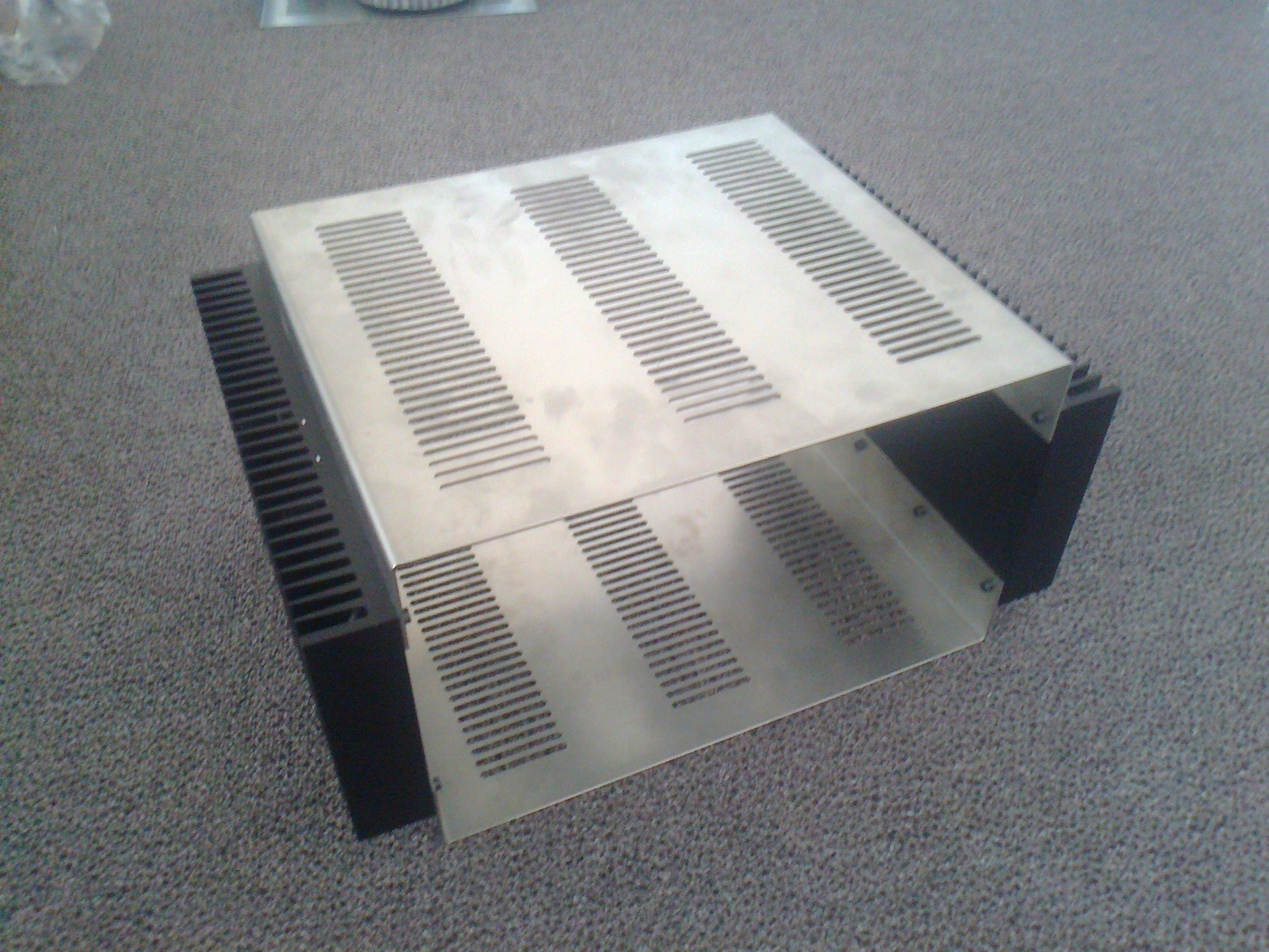

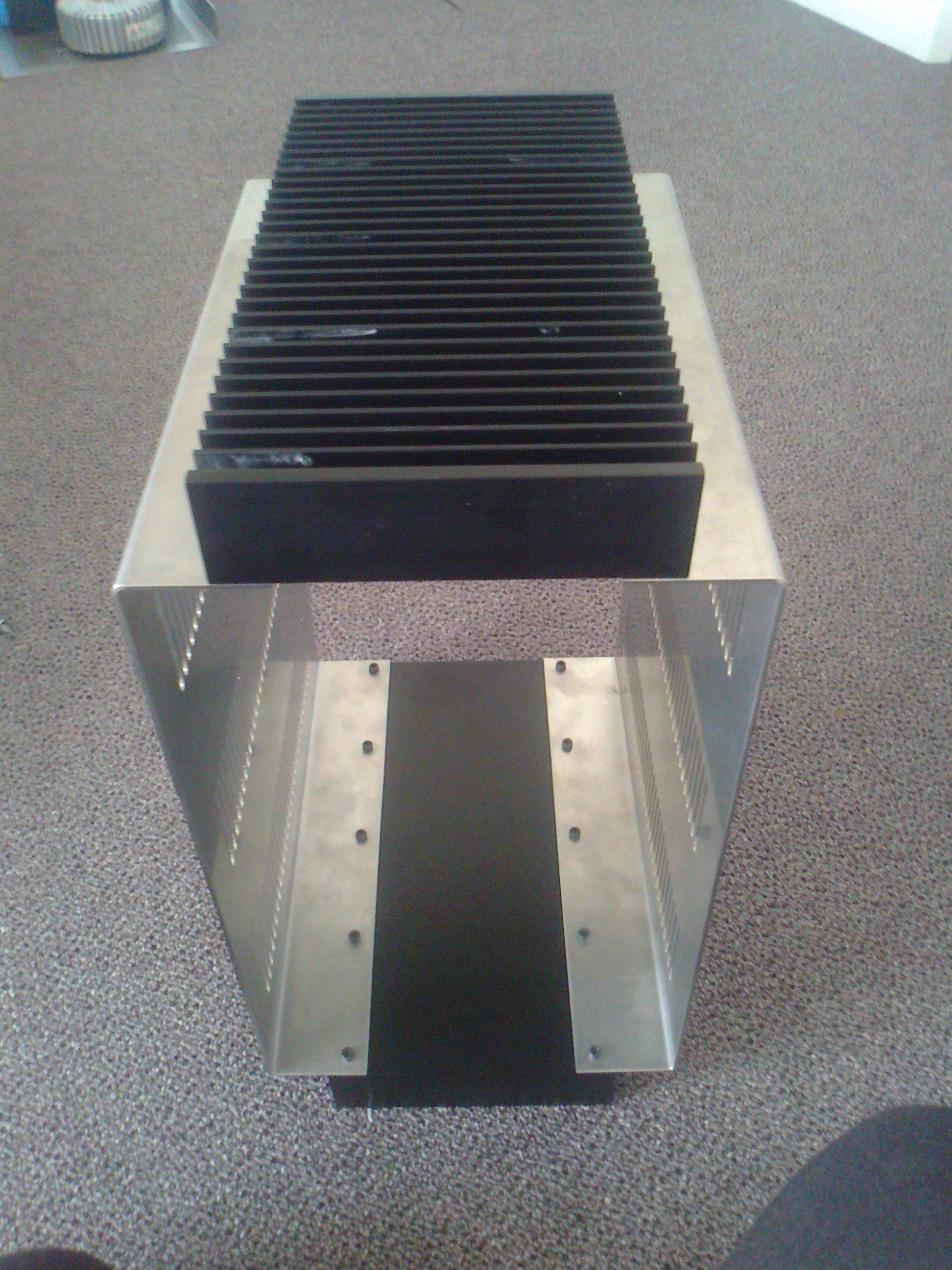

en hier de vorderingen aan de behuizing:
nu even de maten van de voor en achterzijde bepalen.

Als de versterker 'straks' af is, hoe ga je dan makkelijk de bovenkant eraf halen voor inspectie, testen etc? Dit lijkt met de huidige opbouw methode niet mogelijk.
Re: Passed out.
Dan ben ik toch wel heel benieuwd hoe je gedacht had die schroefjes van de deksel vast te gaan draaien als dadelijk de hele versterker in elkaar zit:dre schreef:ik in tegenstelling tot jou denk wel alles vooraf uit!
B.t.w. Arno heeft hier eens gepost hoe je stalen boutjes e.d. zwart moet krijgen. Iets met een barbecue en kokende olie en zo....

nee,de voor en achterzijde zullen redelijk makkelijk te verwijderen zijn.
en waarom zo.....
gewoon omdat het kan!

Oh, dat zal wel maar het gaat nu om de bovenkant. Je lijkt wel een politicus zodre schreef:nee,de voor en achterzijde zullen redelijk makkelijk te verwijderen zijn.
Re: Passed out.
ik dacht dat jij redelijk technisch inzicht had?
de bovenzijde van de kast is redelijk leeg,dus dan kun je er makkelijk bij om de boutjes er uit te lepelen.

Ja, mijn idee zou zijn: RVS felsmoeren nemen en inbusboutjes door het koelprofiel heen.dre schreef:ik dacht dat jij redelijk technisch inzicht had?![]()
Re: Passed out.
het is tussen de ribben nogal smal,vandaar dat ik het zo heb opgelost.
en laten we eerlijk zijn:als ie goed gebouwd is hoeft ie toch zelden tot nooit uit elkaar!

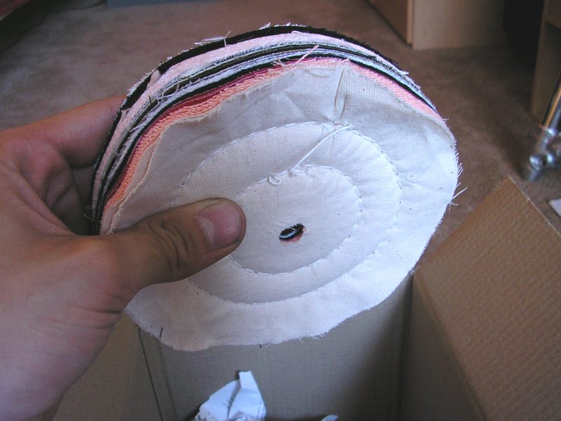

nog een beetje te doen,of enorm tijdverslindend?Pjotr schreef:Ja, gewoon met een lappenschijf en een blok polijstpasta.
Re: Passed out.
Zo'n ding dus:dre schreef:nog een beetje te doen,of enorm tijdverslindend?Pjotr schreef:Ja, gewoon met een lappenschijf en een blok polijstpasta.
Kun je gewoon bij de Gammel kopen inclusief doorntje om hem in de boormachine te zetten. Normaliter zet je hem op de stationaire werkbankslijpmachine.
Is goed te doen, alleen wordt je er zelf ook wel erg zwart van

Ik denk dat je met Belgom ALU op glad RVS heel erg ver komt met een klein beetje elbow grease. Heb je niet eens een toerenmonster voor nodig.

Met zo'n lappenschijf polijst je de hele kast in een paar uurtjes.dre schreef:en een beetje zwart kan geen kwaad peter!
als ik maar geen weken zoet ben,daar ben ik wel een beetje klaar mee!![]()
Heft jouw sleufjes kennis niet standaard zo'n machine staan met zo'n schijf er op?
