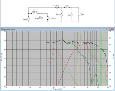

Bij deze een simulatie van de huidige filteropzet. Slechts met een paar filteronderdelen is de overname netjes en lopen de fases mooi gelijk rond het overname punt.
Klankmatig durf ik er echt nog niets over te zeggen, eerst straks de tweede kast spelend krijgen.

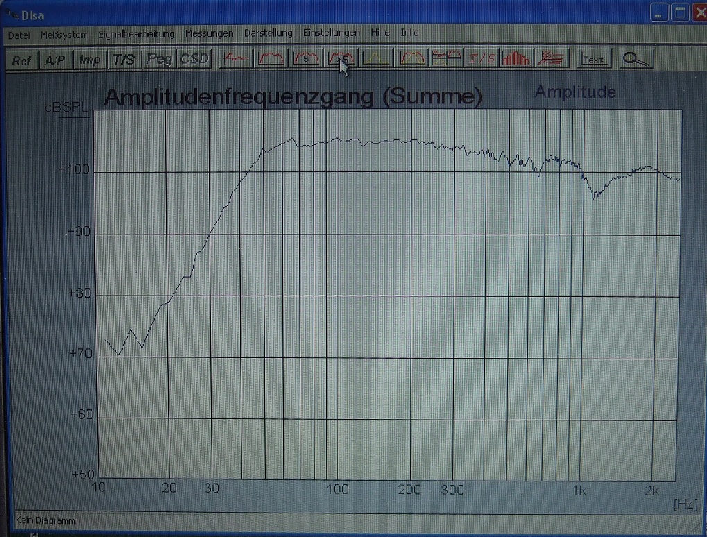

Hierbij nog wat meetresultaten. Ik heb geen computer meer aan een netwerk hangen die anders dan windows 7 draait en DLSA Pro draait niet onder windows 7, dus helaas slecht een screenshot vanaf de laptop.
Bij optellen valt het mee, je ziet wel dat er een dip komt bij 650Hz (klein) en dat de dip een octaaf hoger wordt versterkt.
Ik blijf erbij dat het niet mijn voorkeur is, want de poort output komt bij de middenfrequenties rond 1kHz ongeveer een periode later dan het geluid van de 18H. Maar goed, als het straks met de 2de test baffle erbij heel goed klinkt, dan kan het net zo goed blijven zo.

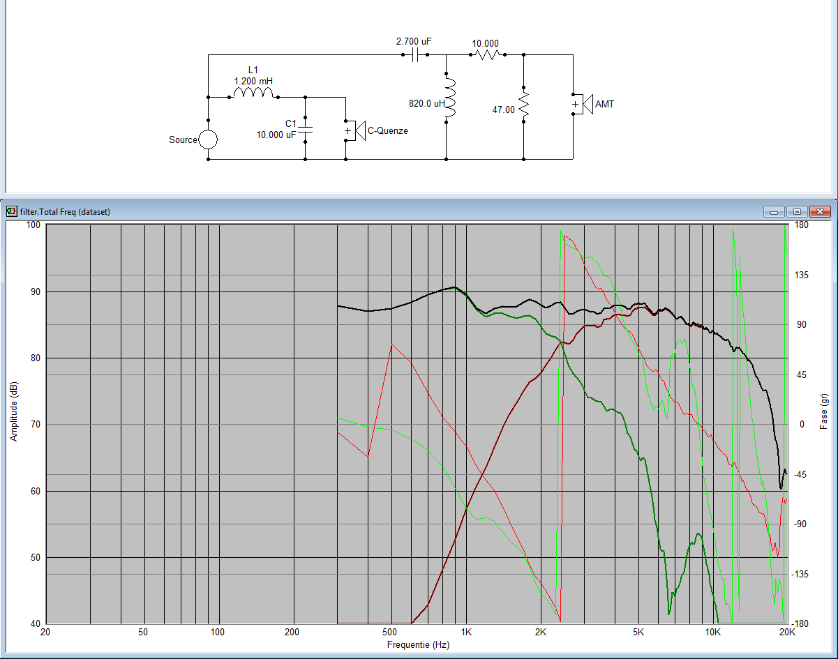

Hierbij nog een alternatief voorstel op 2250Hz. Je vermijd op deze manier de dip rond 3kHz en de AMT2570 volgt zuiverder de 4de orde LR lijn. De getoonde respons is op 30 graden.

Bedankt, dat ziet er fraai uit! De hellingen van C-Quenze en de AMT zijn mooi elkaars tegengestelde zo. Aangezien alle filtercomponenten een andere waarde hebben kan ik net zo goed dit setje filters apart gaan opbouwen :mrgreen:

Ik denk het ook, dat is mooi vergelijken. Dit filter laat het gebied van 4-6kHz een stuk luider spelen dan jouw filter, je hoort dus meer AMT.

Deze meting ziet er beter eruit dan op het andere plaatje de 3db bobbel bij 1000 hz is niet meer te zien .

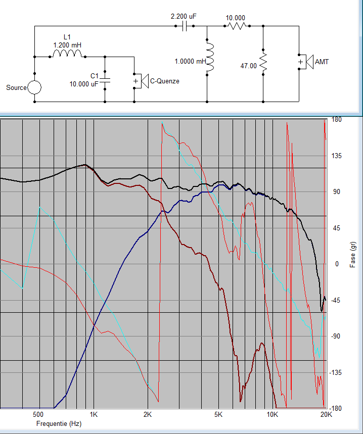

@walt: ik denk dat je gelijk hebt dat de AMT nu iets te prominent aanwezig is, ik heb nog eens goed naar het filter gekeken. Onderstaande versie geeft denk ik een prettiger hoog.
Natuurlijk moet de AMT inspelen, dat onderschrijf ik zeker, maar doe dat maar met een filter dat dichter bij de waarheid komt :wink:

Bedankt voor deze nieuwe variant, ik hoop morgenavond tijd te hebben deze eens te maken.
Wel apart dat de laagsectie niet aangepast is, als ik het goed begrijp wordt de AMT nu ietsje hoger ingezet waardoor er minder energie is in het gebied waarin ze overlappen. Het opvallende is dat de fases nog steeds perfect gelijklopen.

Het is een mazzel dat ik 2 setjes Tritec 1.0mH heb liggen, anders had ik de andere testfilters moeten slopen. Bij deze het nieuwe filter volgens Jeroen zijn laatste opzet:
Laagsectie: 1.2mH Tritec + 15uF Mundorf Supreme
Hoogsectie: 2.2uF Audyn Plus + 0.033uF Mundorf Silver/Oil bypass + 1.0mH Tritec + 10 ohm / 45 ohm MOX
