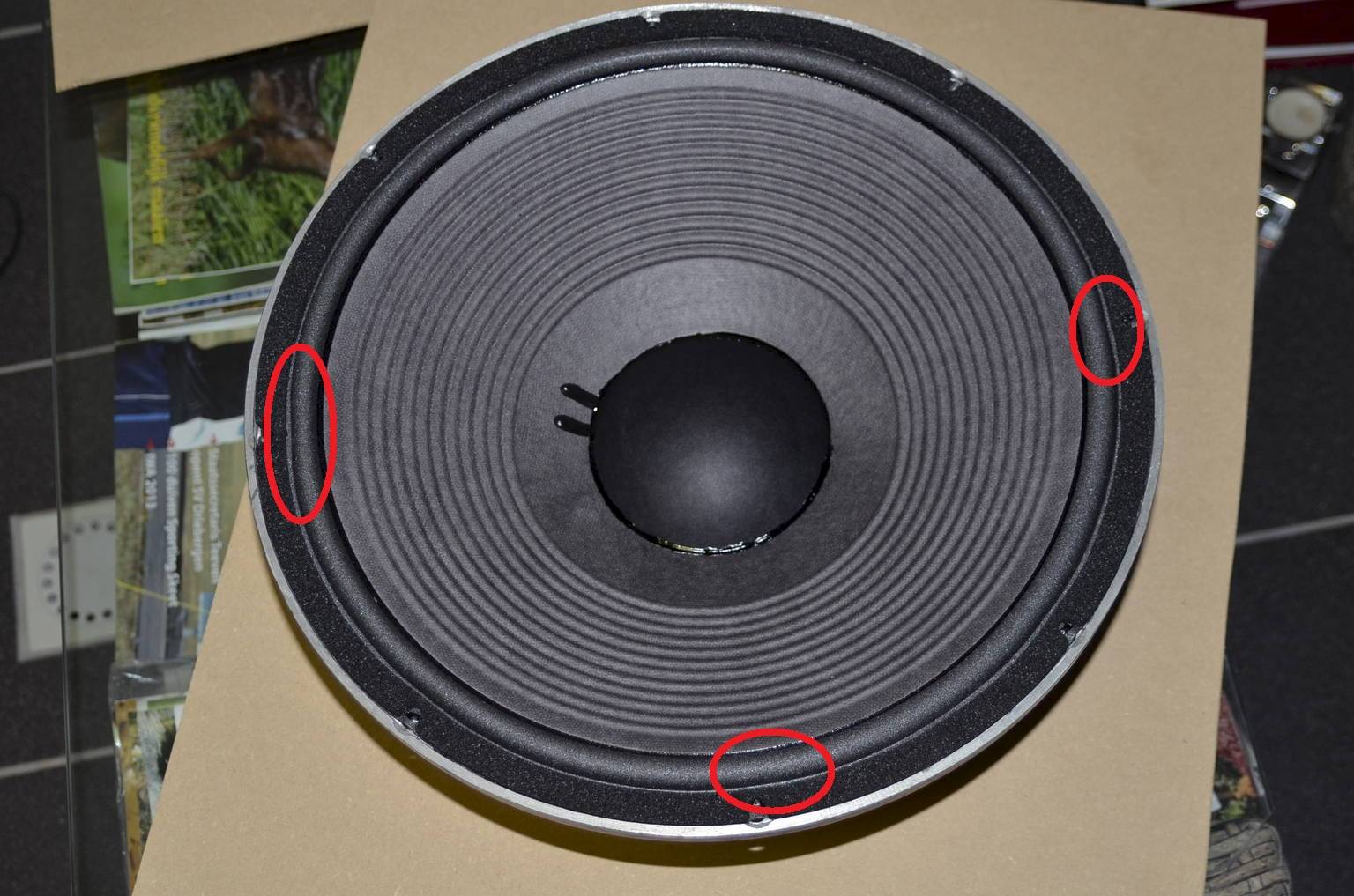

Heb deze problemen inderdaad bij Genesis gezien, vriend van me heeft/had een aantal systemen en die B&G's gingen regelmatig stuk. Was een berucht fenomeen...
Maar wat een dikke zwarte lijm bij die recones zeg :-&
Zonder je 250,- euro recone klusje af te kraken, dit ziet er helemaal niet zo fraai uit. Doorgaans trek ik zo gemonteerde randen op vintage speakers er direct vanaf, maar dan is een randje ook maar 9,- euro...
De lijm heeft (terugkomen in) de ronde vorm van de foamrand verhinderd. Daarna is het een kwestie van op het oog schuiven waarschijnlijk, maar de dikte van de bolling van de rolrand is consequent te klein bij de montage gaten in de korf.

Met die randen was ik ook niet erg blij, sinds JBL de productie naar Mexico verplaatst heeft krijg je er van deze kutranden bij. Als er een laagje karton onder had gezeten was er geen probleem geweest. En je komt er pas achter nadat de zaak uitgehard is. Maar voor de werking heeft het geen invloed. Visueel is het niet mooi.

Even het volgende over het reconen met de originele Jbl recones en de meegleverde lijm. De Jbl lijm heeft een hoge concentratie oplosstoffen, vooral bij de recones met een foam rand moet je gelijk ook de gaskets monteren omdat de foamrand gaat bubbelen door de lijm. Op zich is dat geen probleem als deze gaskets voldoende stijf zijn en immuum voor de lijm. Dat blijkt dus niet meer zo te zijn met het spul uit Mexico.... Ook zijn de gaskets te laag.
Dat is dan mooi prut. Zou ik ook niet accepteren bij een recone van 250,- euro, maar dat terzijde. Het lijmen van alles in 1 keer heeft risico's. Een foamrand die vervormt door de lijm... :-& Niet best dat je dan onder tijdsdruk moet werken. Maar in het geval van JBL zullen ze dan zeggen, laat het lekker professioneel doen als het je niet aan staat. Als alles in 1x moet dan zou het reconen max 40 euro hoeven kosten bij mensen die refoamen/reconen. Met zo'n centreerhulpje is het redelijk zonder complicaties te doen lijkt me.
Ik lijm het liefst eerst de spider en na het drogen pas de rolrand aan de korf. En het eerste contact met de ingelijmde buitenlip en de lijm op de korf laat ik 'elektrisch' gebeuren. Ik laat de conus d.m.v. een (aantal) batterij(en) naar buiten/omhoog komen. Nadat de lijm aangebracht is en voor 2/3e droog is laat ik de conus zakken. Daarna heel voorzichtig zonder schuiven de boel aandrukken, 'spaaksgewijs' en liefst met de haren van een kwast. Nadat alles goed zit iets meer aandrukken en voor uitharding (regelmatig) controleren of alles goed functioneerd met een sinus test CD.
En waarschijnlijk is JBL erg geliefd want ik vind 250 euro voor karton met een spoel en een foamrand absurd veel geld.

Een Jbl recone wordt volledig geassembleerd geleverd, dus alles moet in 1 keer. Spider, rolrand, gaskets en daarna een plank erop en de speaker keren om de zaak 24 uur te laten uitharden onder zijn eigen gewicht. Dan is het wel handig als de gaskets geen eigen leven gaan leiden door de lijm. Overigens is de Jbl lijm de beste die ik ooit ben tegengekomen, laat nooit meer los.......
Is in totaal een klusje van een half uur inclusief het lijmen van de dome de volgende dag. Schoonmaken van het frame is een drama.....
Over duur gesproken, zolang er nog geen aftermarket leverancier de spec's van het origineel heeft weten te benaderen ( heb zelf al diverse in handen gehad), ben ik blij dat ze die dingen nog steeds maken.
