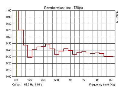

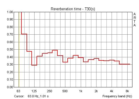

Je ziet vaker beweerd worden dat galmtijd een concept is dat niet echt bestaat in kleine ruimtes. Mits de galmtijd wordt uitgezet tegen frequentie (en er dus niet één getal aan de galmtijd gehangen wordt), is de galmtijd wel degelijk nuttig in kleine ruimtes. Onder de schroederfrequentie wordt is de galmtijd niet meer duidelijk gedefinieerd, omdat discrete staande golven daar voor smalbandige variaties zorgen. Nog steeds geeft de gemeten galmtijd een indicatie van hoe lang het duurt voordat geluid wegsterft, maar de meetresultaten variëren veel sterker met microfoonlocatie. In grote ruimtes ligt de schroederfrequentie vaak heel laag, dus gooien discrete staande golven niet zo gauw roet in het eten.
Rob, je zegt dat de galmtijd bij Tony nu nog wat hoog is. Ik heb destijds bij jou in je ruimte metingen mogen doen en bij jou zag ik een vergelijkbaar patroon: een praktisch vlakke galmtijd tussen 8 khz en 300 hertz en een oplopende karakteristiek naar lagere frequenties toe. Bij Tony ligt de gemeten galm breedbandig rond 0,4 seconde, bij jou heb ik een gemiddelde waarde van ongeveer 0,35 gemeten. Naar mijn mening zijn beide prima waarden voor muziek, gegeven de afmetingen van de beide kamers.

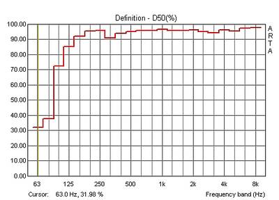

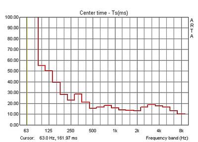

Van het weekend flink gemeten, geschoven, gedacht. Een diagonale opstelling was het vlakst maar vetoonde bij de metingen een kan-filter effect tot ver in het middengebied. Bovendien zag het er niet uit, net alsof de hele kamer overhoop was gehaald, veel te onrustig voor het oog. Een opstelling in de lengte gaf de beste meetresultaten met slechts één piek in het laag en door wat te schuiven (in stappen van 10cm) kon ik een goede balans vinden tussen gewicht in het laag en een vlak verloop. Er was echter één enorm probleem met een opstelling in de lengte: mijn uitzicht was geheel weg. Ik heb nu hele kleine speakers maar hoop binnenkort weer verder te kunnen gaan met mijn echte speakers, als die er straks staan (een en flat-screen TV ertussen) dan is het uitzicht geheel geblokkeerd. Als ik nu middenin een woonwijk woonde met achterburen, dan was dat niet zo een probleem. Maar dit heeft uiteindelijk de doorslag gegeven:
Laatst gewijzigd door Geenius op ma 02 dec 2013, 13:33, 1 keer totaal gewijzigd.
- Geenius
- ZA-sponsor: Humble Homemade Hifi
- Berichten: 1810
- Lid geworden op: vr 04 mar 2005, 11:00
Re: Absorber panels

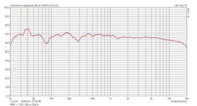

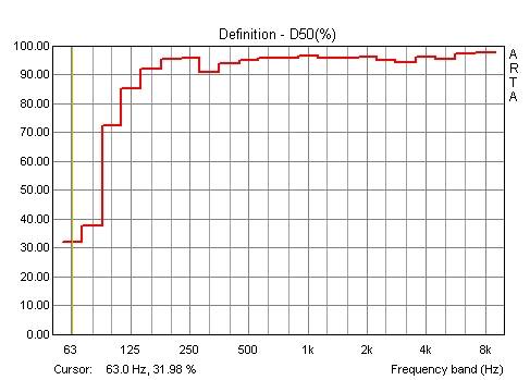

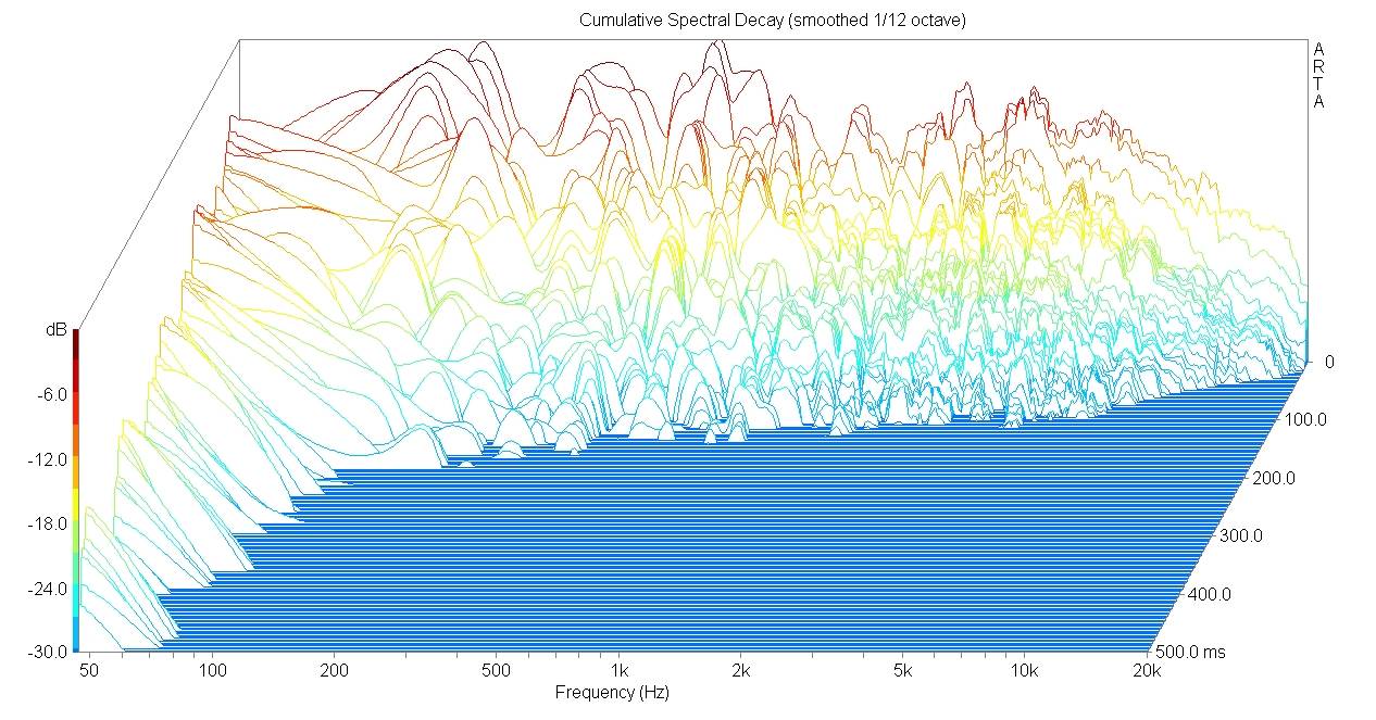

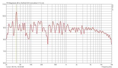

Hierbij wat metingen van deze opstelling. De speakers staan circa 175cm van de ene wand en de luisterplek is circa 75cm van de andere wand. De luidsprekers staan circa twee en een halve meter uit elkaar en circa drie meter tot de luisterplek van waaruit de metingen zijn verricht.
In deze opstelling heb ik nu één flinke bult net onder de 40Hz en een flinke dip een oktaaf hoger rond de 80Hz. Ik hoop dat als ik iets aan die 40Hz bult kan doen, de 80Hz dip ook minder zal worden. De dip in de frequentie curve rond 300Hz is een vermoedelijke "lek" naar de hal. Als ik de deuren naar de hal en aansluitend de keuken openzet, dan kan ik die dip nog 'ns 20dB dieper maken. De enige oplossing hiervoor is de deur naar de kamer dichtmetselen.
Het aflopen van de frequentie curve in het hoog wordt o.a. veroorzaakt doordat de speakers niet helemaal naar binnen zijn gedraaid en beide speakers dus enigzins off-axis zijn gemeten.

De volgende stap is dus te kijken hoe ik minder energie rond de 40Hz kan krijgen en wat meer energie in het gebied tussen de 80-100Hz én boven de 6kHz.
Re: Absorber panels
Ik kan aan de hand van het verhaal niet echt opmaken hoe de opzet van de speakers in de ruimte nu is.
Dat zijn helemaal geen verkeerde metingen, Ik zou gewoon uit de voeten kunnen met deze metingen. Het bultje kan je in de EQ weg poetsen.
En de dip is eventueel met een een extra sub op te lossen.
Hoe je dit echter gaat oplossen zonder deze oplossingen zou ik alleen niet weten.

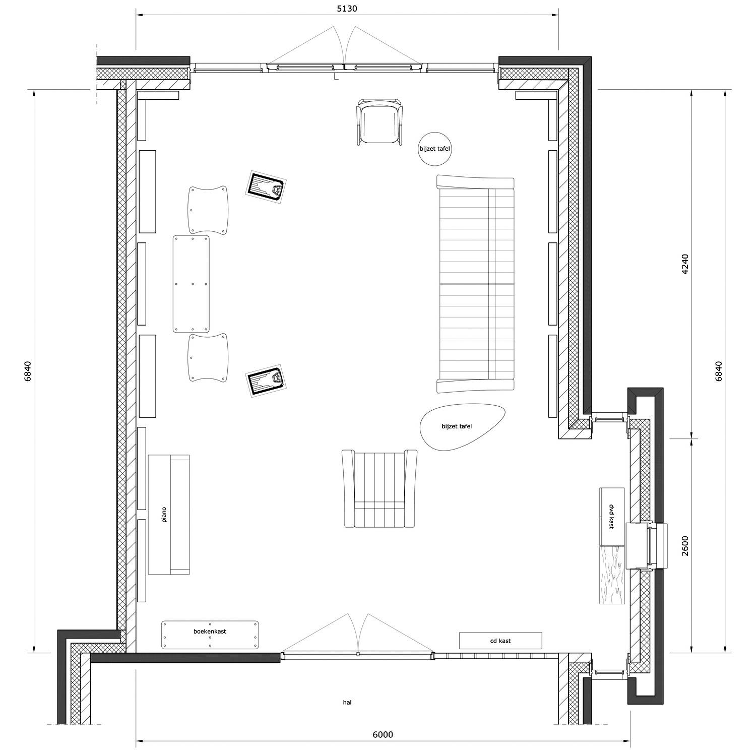

Ik heb even een siuatieschets gemaakt en nog een foto van het uitzicht.cobaltjeh schreef:Ik kan aan de hand van het verhaal niet echt opmaken hoe de opzet van de speakers in de ruimte nu is.![]()

Dag MartijnRob, je zegt dat de galmtijd bij Tony nu nog wat hoog is. Ik heb destijds bij jou in je ruimte metingen mogen doen en bij jou zag ik een vergelijkbaar patroon: een praktisch vlakke galmtijd tussen 8 khz en 300 hertz en een oplopende karakteristiek naar lagere frequenties toe. Bij Tony ligt de gemeten galm breedbandig rond 0,4 seconde, bij jou heb ik een gemiddelde waarde van ongeveer 0,35 gemeten. Naar mijn mening zijn beide prima waarden voor muziek, gegeven de afmetingen van de beide kamers.
Ik heb niet gezegd dat hij te hoog is maar al aan de lage kant.
Het is logisch dat het laag een langere nagalm tijd heeft en ook niet zo erg, mijn inziens zijn de absolute getallen niet het belangrijkste maar wel de balans dus vanaf een paar honderd herz tot aan het hoog om de tijden daar redelijk vlak te krijgen zodat je in ieder geval een neutrale ruimte hebt.
Zeker voor Geenius die ook vaak speakers bouwt.
Mijn eigen ruimte meet ik op 0,5 zeker niet op 0,35 maar dat ligt gewoon op de manier hoe je meet en met welke bron en hoe luid.
De multi sub oplossingen en filtering zie ik helemaal niet zitten leuk voor in een HT maar niet in mijn en verschillende met mij dedicated audio setup.

Afgezien van die enige smalbandige piek, gaat er bij jou ook weinig mis in 't laag! Daar mag je m.i. best tevreden mee zijn. Hoe klinkt 't?
