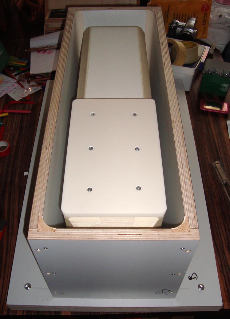

Giet je de achterzijde ook in een keer mee? Zo ja, hoe heb je het binnenste deel dan "zwevend" gemaakt? Dit kan eventueel ook op de plek waar de terminal komt. Deze zou je dan direct (of de vorm er van) mee kunnen gieten.

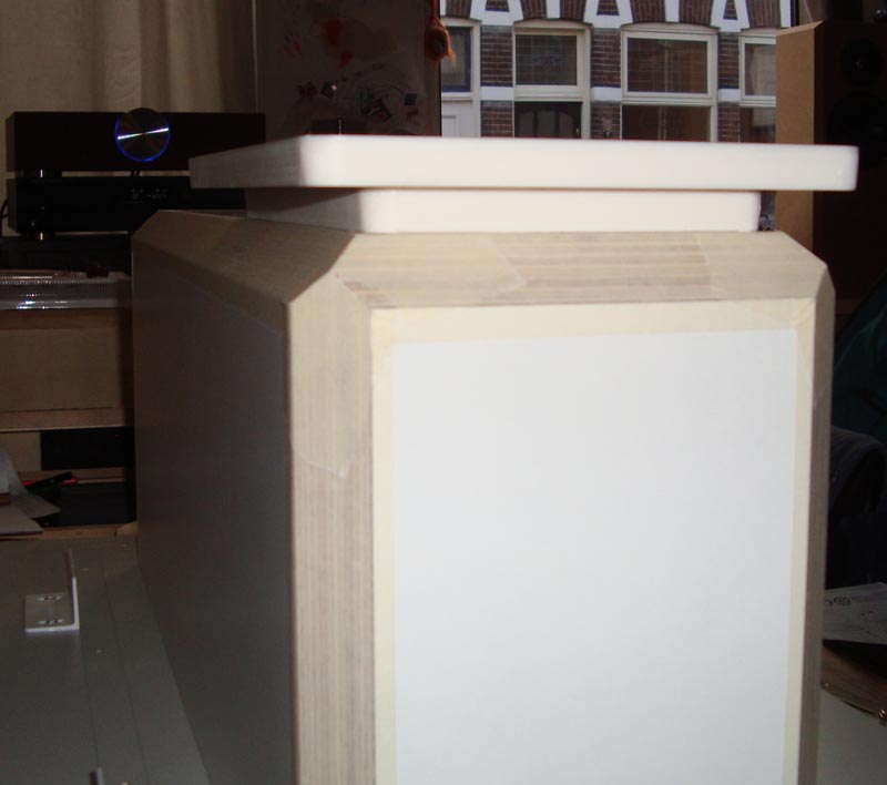

Ondertussen staren we nog wat naar de mal :P Nu met ronde hoekjes.

Ik heb al een raamwerk gemaakt wat ik om de mal heen schuif, ook om hem aan de open zijde haaks te houden.

Als er niets tussen komt, dan is morgen de grote dag :D Ik moet nog een paar kleinigheidjes doen, en dan kan ik gaan gieten :rock:
Ja ja... "hè hè", "eindelijk", "dat werd tijd", "is die mortel niet inmiddels over de datum", etc... :mrgreen:
Vandaag heb ik nog een mal-uitbreiding gemaakt voor het luikje/terminal in de achterkant. In die uitsparing die hiermee wordt gecreëerd komt een luikje van 14mm trespa. Als het luikje er groot genoeg voor blijkt te zijn, wil ik hierop meteen het filter monteren, en natuurlijk de poolklemmen.

Mocht het trouwens niet lukken, doordat het misschien teveel massa in één keer is, dan ga ik over op plan B. Dan giet ik losse panelen die ik daarna aan elkaar lijm. Dat was eigenlijk mijn oorspronkelijke plan, maar het leek me wel een uitdaging om het in één keer te gieten.
