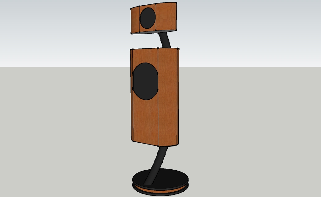

Re: Concaeve RAPide, klein satelietje in F.A.S.T. configuratie
Thanx!
Nog even een totaal foto.
Ik twijfel nog een klein beetje want de kasten zijn natuurlijke erg afgerond en de buis geeft het een beetje een organische look maar de voet is dan weer heel recht en strak (op de afgeronde hoeken na dan). Weet nog niet goed of dat mooi bij elkaar past. Misschien de voorkant dezelfde ronding aan de voorkant meegeven? Ik moet een bepaalde grootte aanhouden om de kast stabiel te houden.
Je hebt een goed punt, en ik zie ook hetzelfde nu er een totaalplaatje staat..
De voet is inderdaad hoekig, en kasten wat afgerond.
Ik weet niet welk oppervlak je nodig hebt om de constructie stabiel te houden, maar enigzinds in dezelfde vorm werken van de speakers (of hoekjes afronden) zou het geheel ten goede komen.
In elk geval vind ik dit vele malen beter dan de kapstok-pootjes

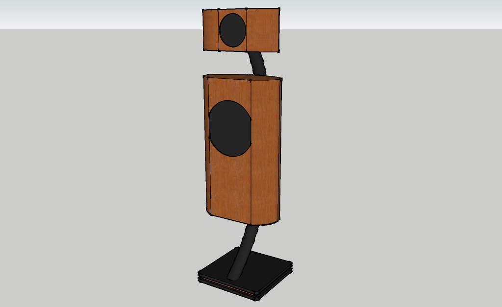

Wat dit betreft ben ik het met je eens, maar je komt nu ineens met een afwijkende vorm.Vinculum schreef:Soms geldt: less is more...
Vierkant en ovalen
Kun het niet wat meer naar de vorm van de kast maken, b.v. iets van de vorm van de baskast en dan wat dieper voor de stabiliteit met eventueel een aanvulling voor pootjes.
Valt mee hoor. Dit is voor mijn schoonvader afvalmateriaal en qua laswerk is het 3x knipperen en het is klaar.asterduc schreef:ik zie het al, die voet gaat meer geld en moeite kosten als al de rest samen![]()
Hier trouwens een iets simpelere vorm nog maar deze past wel veel beter in het plaatje. De diameter is 30cm maar ik twijfel nog een beetje of 25 niet genoeg is. Aan de andere kant levert dit wel meer dan voldoend draagvlak en zwaarte om het geheel stabiel te houden.

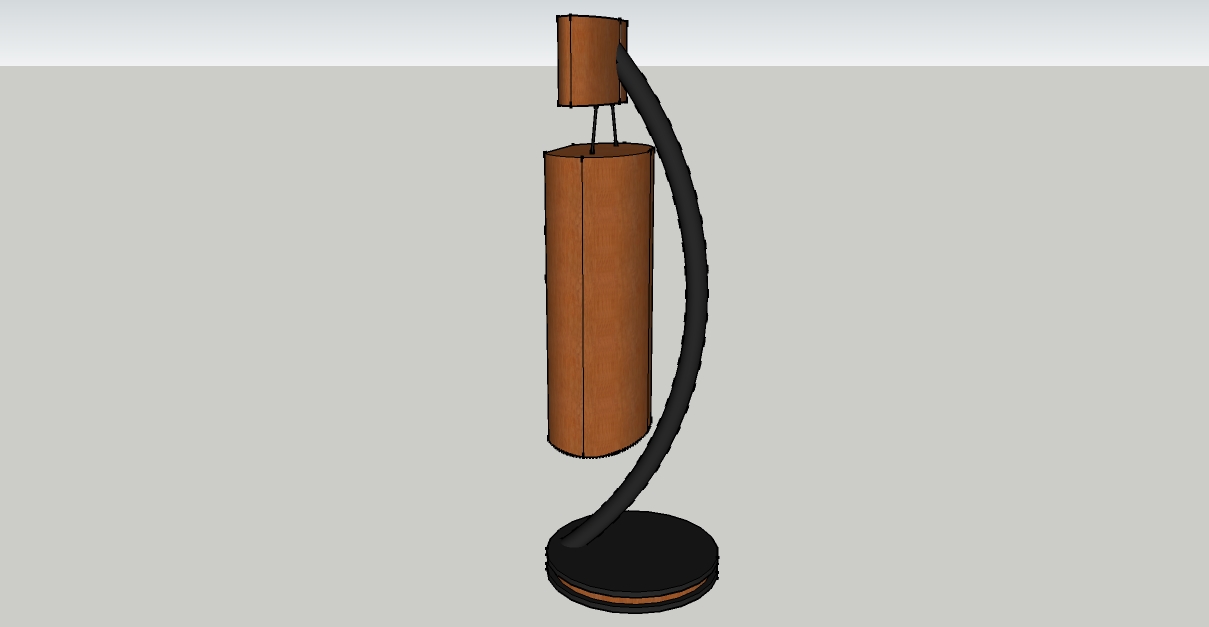

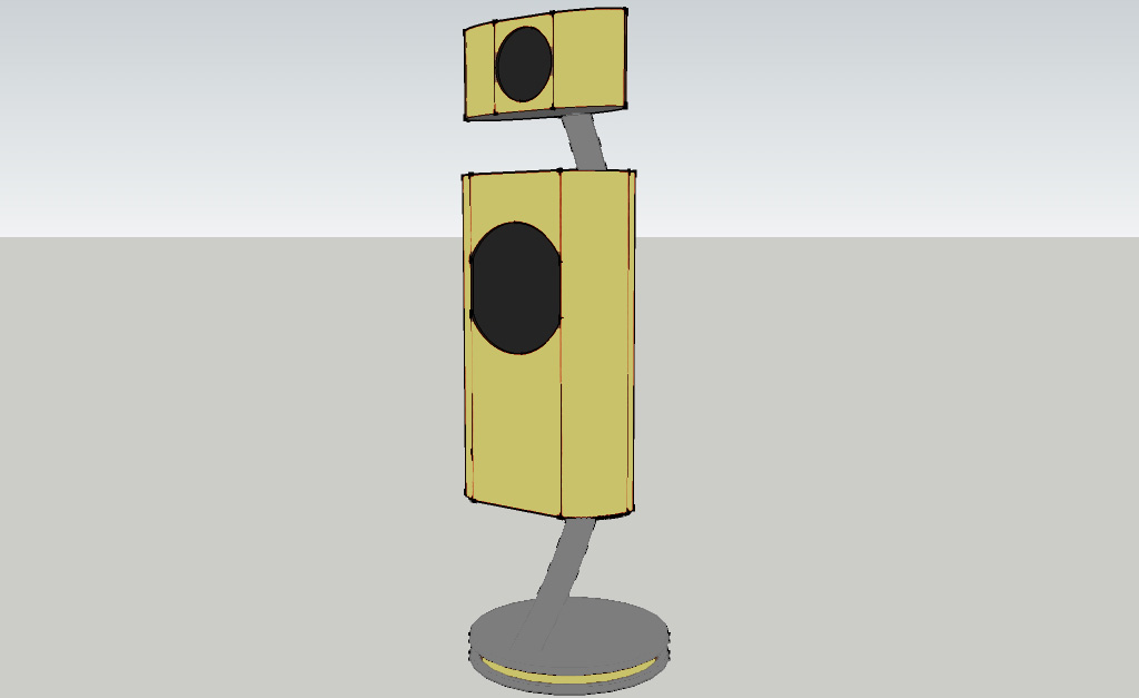

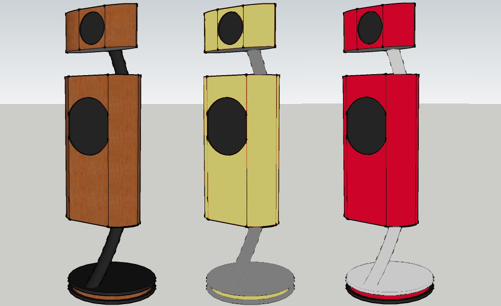

Om de illusie van de zwevende kast wat meer te benadrukken hier nog 2 simpele alternatieven.
Als je het dan toch "lichtvoetig" wilt hebben, zou ik ook de kleuren van de verschillende onderdelen wijzigen.
Vooral het buizenframe mag dan 'alu' achtig worden.
De kasten kunnen dan ook een andere teint krijgen.
Ik denk dan eerder aan een Bamboe achtig of Berk, die geven een associatie van een licht materiaal.
Bij de 2e oplossing denk ik dat het niet echt een goede is, door de afzetting die de units maken ten opzichte van de omringende lucht hou je bijna geen geluid over.
En als het dan op deze wijze kan, zou ik de onderste kast ook op dezelfde wijze op de steken als de satelietjes.
concept 3 gaat nooit stabiel zijn
Bij concept 2 zie je dan toch die alu buis boven de woofer.
Het originele concept met de 2 korte bevestigingsstukjes achter de woofer vond ik (persoonlijk) nog altijd het beste en volgens mij ook het meest stevige

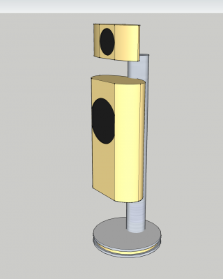

Ik heb nu het nieuwe SketchUp 7 maar gedownload en heb eens even zitten stoeien.
Ik had zelf de indruk dat de gebogen vorm een beetje "te gemaakt" was, vandaar dat ik dacht steviger, lichter van kleur, en een functionele basis.
De kast moet dan in een uitgezaagde, uitgespaarde "pijp"komen.Misschien vind jij het te saai, de pijp kan wat minder diameter hebben, word dan wat slanker,
Ik vind het wel leuk zo, om met elkaar meningen, ideeen uit te wisselen
Ik zou die pijp wel naar boven door trekken dan.
Zou ik niet doen, ik vind het er juist wel goed uitzien met die buis die lager stopt dan de bovenkant van het fullrange kastje.
