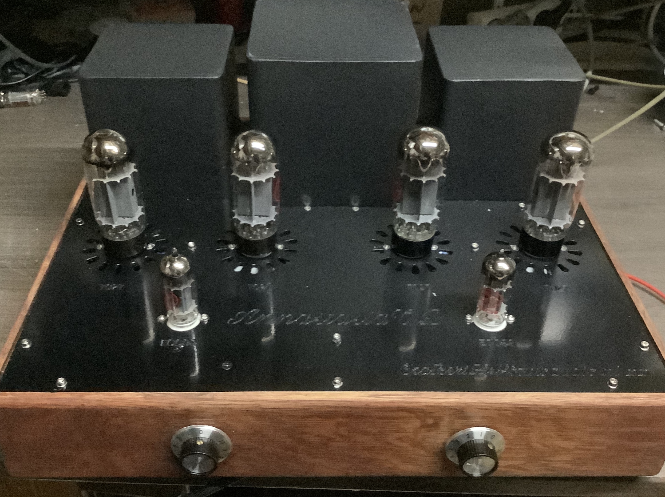

Re: Annastasia Triode Dick
Eindelijk licht in de tunnel
Een kanaal 12 volt het ander bijna 14 volt
De 7027 uit geselecteerd op rust stroom hielp niets
Ik mat verschillende spanningen over de Schermrooster weerstanden
Weetstanden waren 1.09 K die heb Ik vervangen door 0.99K
Verschil bleef
Er Was al een verschil na de fasedraaier
Dus de ECC99 omgewisseld en de spanningen veranderden mee
Andere ECC99 er in en beide kanalen gelijk 13 volt
Beide kanalen leveren 22 Watt daarna treed er flattopping op
Bij die 22 Watt meet ik 1 %THD :kwijl: :rock: :rock: :rock: :rock: :yeah: :yeah: :yeah: :yeah: :yeah:

douwebakker
Berichten: 2173
Locatie: Vledder Drenthe
Bericht door douwebakker »
Het verschil in de schermrooster weerstanden is niet zo erg hoor!
Het is wel een pronkstuk geworden hoor Bert. Ik zeg... niets meer aan doen.
Klopt Speakers eraan en een weekje boven laten spelen Ik heb ze ca 2-3 uur per dag aan met muziek
Dan weet ik dat het in limburg ook blijft doen
Ben er ook wel klaar mee, eerlijk gezegd, heb vreselijk veel zin in de Monobill 3 O:) te bouwen
