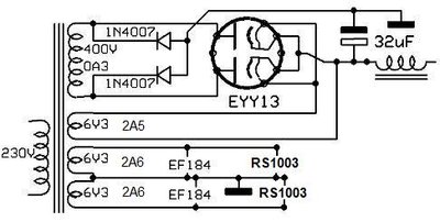

Het verhaal is duidelijk Anne, maar hoe kritisch is de voedingselco ná de smoorspoel? Kan ik daarmee naar iets van 100 of meer uF?

Interesante vraag Rein het is afhankelijk van de weerstand smoorspoel , Alleen is dat gelijkstroom of de wisselstroom weerstand bij 100 hz :think:
Re: RS-1003, het proberen waard?
PA4URK schreef:
Hoe kritisch is de voedingselco ná de smoorspoel? Kan ik daarmee naar iets van 100 of meer uF?
Voor de gelijkrichter is 't nauwelijks een belasting.
Met 32µF is de rimpel na de buis in de orde van 30...40Vtop-top en 100Hz.
De impedantie van een smoorspoel, bijv 5H, is 2x3,14x100x5=ong 3k.Stel de rimpel een sinus (is meer zaagtand, is enkel gunstig voor de stroom) dan geeft dat 40V/3k= 13mA rimpelstroom wat de gelijkrichter meer moet ophoesten bij een heel grote C na de smoorspoel.
Wat wel belangrijk is is dat die tweede C de ontkoppeling is van het eindbuiscircuit.
Moet voldoende dik zijn om de kring massa-eindbuis-UGT-C-massa ook voor de laagste frequenties gesloten te houden.En ook om de laatste restjes hoorbare brom weg te werken (komt zo door de UGT in de LS).100µF en liefst meer zou ik zeggen, de 220µF van Knuis is mooi.
Wat de gelijkstroom weerstand van de spoel betreft, telt om te weten hoeveel spanning je verliest tussen de 32µF en de volgende C, niet (bijna) bromafhankelijk.

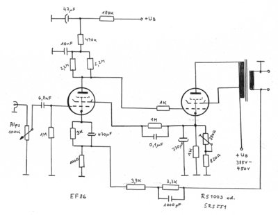

Wat vindt jij eigenlijk van dat schema van Hans Koch Anne? Ik ben op DIY Audio ook nog wat andere schema's tegen gekomen met o.a. ECC81 en ECC88 buisjes. Ik twijfel nu een beetje :?

Die schakeling van Koch moet wel kunnen.Geeft wel wat bedenkingen.
Met de gelijkstroom koppeling tussen de trappen liefst wel een zekering in de voedingsaansluiting van de eindtrap, als er iets verkeerd gaat bij de EF86 zou dat heel ongezond uitpakken voor de (dure) eindbuis.
De grote anodeweerstand van de EF86 zou wel 's wat verlies in 't hoog kunnen geven, vooral in UL.
Je verstookt wel een hoop van de voeding in de kathodeweerstand eindbuis, hoewel tov de gloei is't nog zoveel niet.
Hou er wel rekening mee dat de UGT voor SE van deze grootte groot, zwaar en duur uitvalt.
Daarom had ik voor RJM iets met een mosfet voorgesteld.

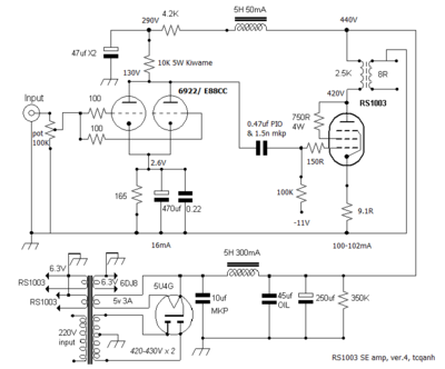

Met een E88CC of 6922, ook een mooi buisje 8)
Mooi buisje ja, maar wat moet die hier ? Heel steile buis, helemaal niet nodig.En ze voeren
een -11volt op maar waar vandaan ?
Als je 't mij vraagt, hou het maar bij de uitvoering met de EF184.Hoewel de instelling met 22M weerstand ook niet alles is, nogal onzeker, hangt van de soort buis af (fabrikant).
En een trimpot bij de kathode eindbuis ook niet zo mooi,daar is de oplossing van de EF86 versie weer beter.
Je zou 't zo kunnen proberen.
Blijft wat gokken met die heel lage spanningen bij de EF184, geen gegevens zo laag.
Maar dat krijg je als er gelijkstroom gekoppeld moet worden.

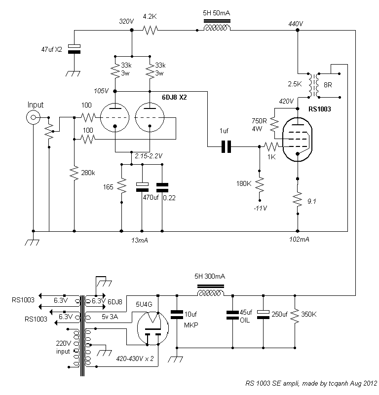

Maar je vertrouwt dit schema dus niet door die E88CC? Er past niets anders? Want anders laten we die vallen. Deze vond ik trouwens ook nog. Nagenoeg hetzelfde maar met aanpassingen.
Kijk, en die EF86 - een E80F - heb ik liggen dus als we dan toch voor Hans Koch gaan... :wink:
Zou je dat toe kunnen lichten Anne want dat begrijp ik niet. Heeft het te maken met het feit dat ik geen koppel C tussen de voor- en eindbuis zie? :?:
Is idd hetzelfde, geen tegenkoppeling goed voor veel "buizengeluid" :lol:
:lol: En een -11V die verder nergens te vinden is :? :?
Die gaan wel uit van een trafo met tap voor UL, en die zit niet op de Ogonowski meen ik.
Kun je wel als pentode (100Ω aan de +) meer vervorming of triode (100Ω aan anode) stuk minder vermogen.Ik zit wat te broeden op een andere oplossing, met E80F of EF184 of wat heb je nog ?
EF86 lijkt me minder geschikt, heeft wat weinig fut.
Ja,dan hangen alle spanningen aan elkaar, wordt een hoop wikken en wegen.Anode voorversterker niet te hoog, geeft teveel spanningsverlies eindtrap en niet te laag, blijft er geen sturing over.

Ik ben even wezen zoeken op dat draadje van DIY Audio en kwam dit tegen naar aanleiding van dat E88CC schema Anne:
Originally Posted by kevinkr View Post
Hi tcqanh,
Nice, simple design, can you estimate what sort of output power you are getting? The nice thing is that it appears that commonly available output transformers would be a good match based on your design choices.
What are you using for the -11V fixed bias supply? It seems like a 12V alkaline battery could be a good grid bias source if the 9.1 ohm cathode resistor were changed to 1 ohm. I used A23 type batteries to bias the 6V6 in a relatively recent SE amp, the holders are readily available from several eBay sellers along with the battery.
The amplifier itself looks very nice.
this OPT is made for RS1003, so you can see it how big and power get about 11-12W
I use 1 small power transformer for bias with simple circuit: bridge diode-RCRC- pot volume 15K. this negative bias voltage is not presented in my schema.
I never try bias with a battery. Could you show me its advantage ?
Die -11 is een negatief voor de bias maar dat heb je toch niet bij een SE? :?
