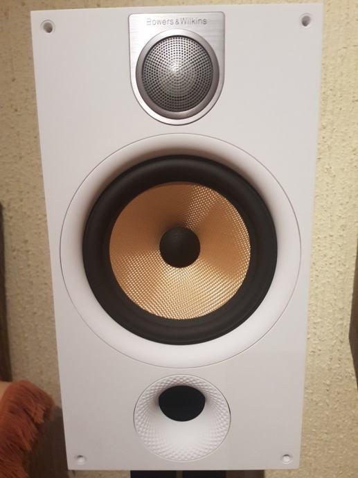

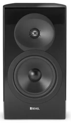

Bedoel je met de Revel deze tweeter?
Inderdaad, al geldt dat niet voor elke Revel, zie ik na controle op Stereophile. Daar zijn overigens genoeg ideeën voor tweeterplaatsing en het spreidingseffect daarvan te vinden.

Je kunt handiger, lijkt me, bestaande domegeleiders nabouwen. Vooral die van Revel-luidsprekers vind ik interessant, zo'n kommetje, breder dan hoog: het afstraalgedrag daarvan volgens de metingen van Atkinson in Stereophile zijn indrukwekkend evenwichtig.

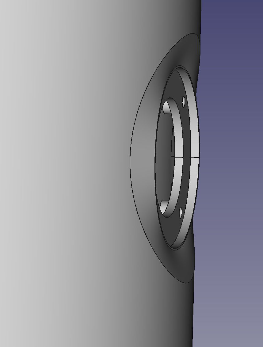

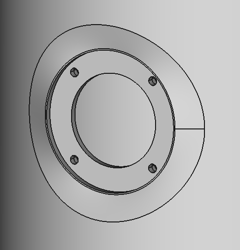

Dit lijkt een klein beetje op wat ik reeds heb. Omdat de tweeter op een cilinderwand wordt geplaatst, Heb ik de bovenste en onderste rand van het kommetje al te pakken:
Ik ga eens naar de Revel-kommetjes kijken en daar verder mee experimenteren. Ik denk dat ik de kleinere tweeter die ik in de volgende versie wil gebruiken nog beter kan integreren in de cilinder.

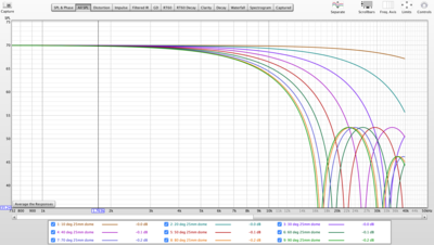

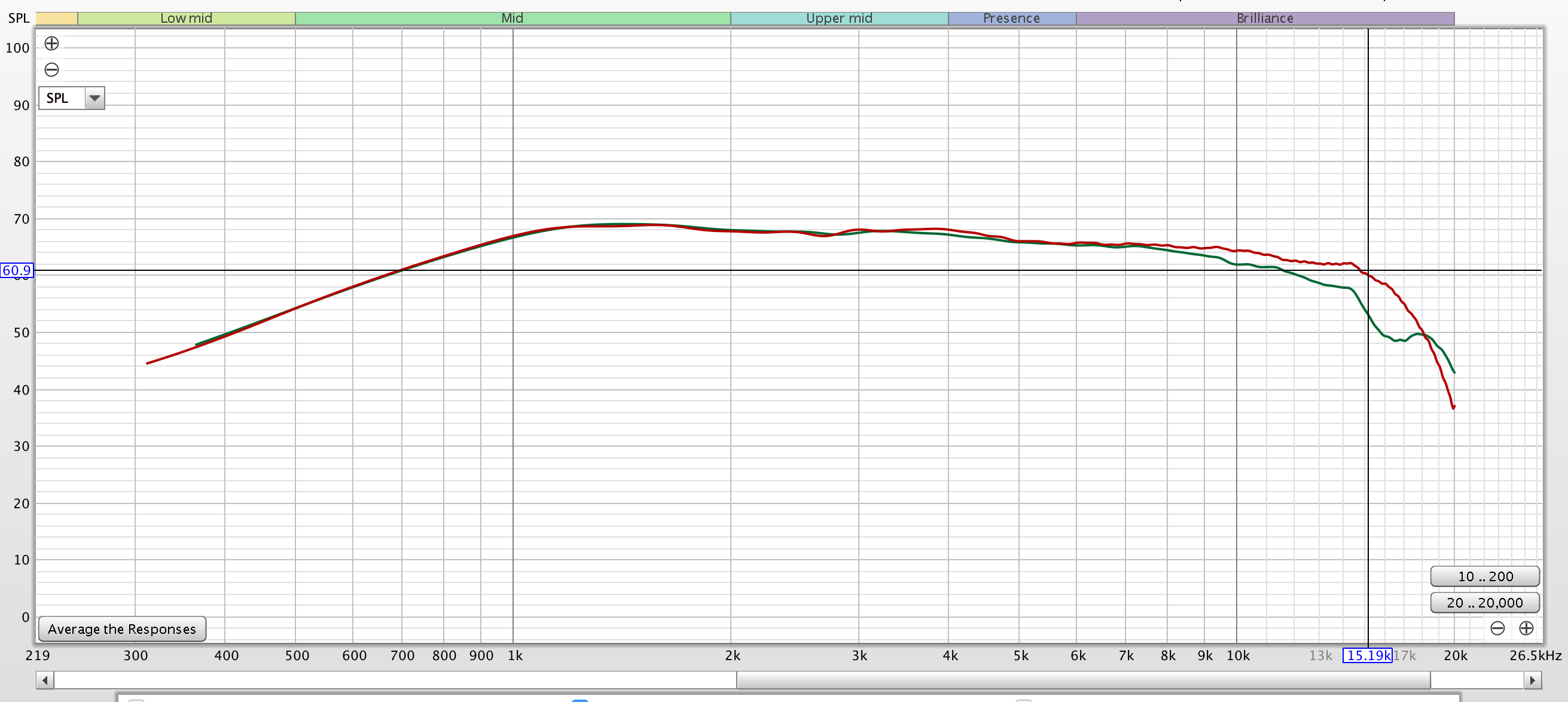

En hup! Daar is tie. 25mm dome off axis response van 10 tot 90 graden. Het plaatje werd gepost op een ander forum, de poster heeft de file gedeeld. Importeren was een fluitje van een cent.

Let wel: dit is van een sterk vereenvoudigd model waarin een beperkt aantal effecten is meegerekend, vermoed ik. Zoals Linkwitz op zijn site een eigen sterk vereenvoudigd model van een open baffle presenteert (twee omgepoolde bronnen op afstand van elkaar). Het complexe model van Beranek en Mellows daarvan, dat hij ook laat zien, sluit beter aan bij zijn metingen aan drivers in open ringbaffles. Helaas zijn de precieze, maar complexe berekeningen erg ... complex. Die van een ringbaffle kost Mellows computer lange uren, zo niet dagen werk, schrijft Linkwitz.

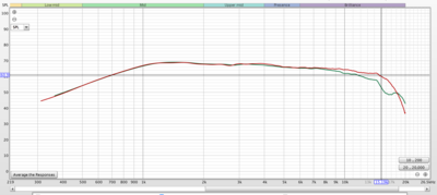

Thanks. Ik begrijp dat het om een vereenvoudigd model gaat. Echter lukt het best aardig om een vergelijking te maken tussen het model en wat ik meet, en daar gaat het me eigenlijk om. Het model geeft een richting om naar toe te werken. Het doel is om in de buurt te komen, en te ontdekken welke baffle/waveguide design in de buurt komt. Maar het gaat me vooral om de werking beter te begrijpen.
Hier een vergelijking van de 30 graden off-axis response vergeleken met het model als voorbeeld:
Groet,
Satefan

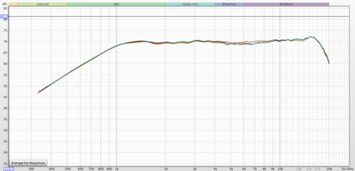

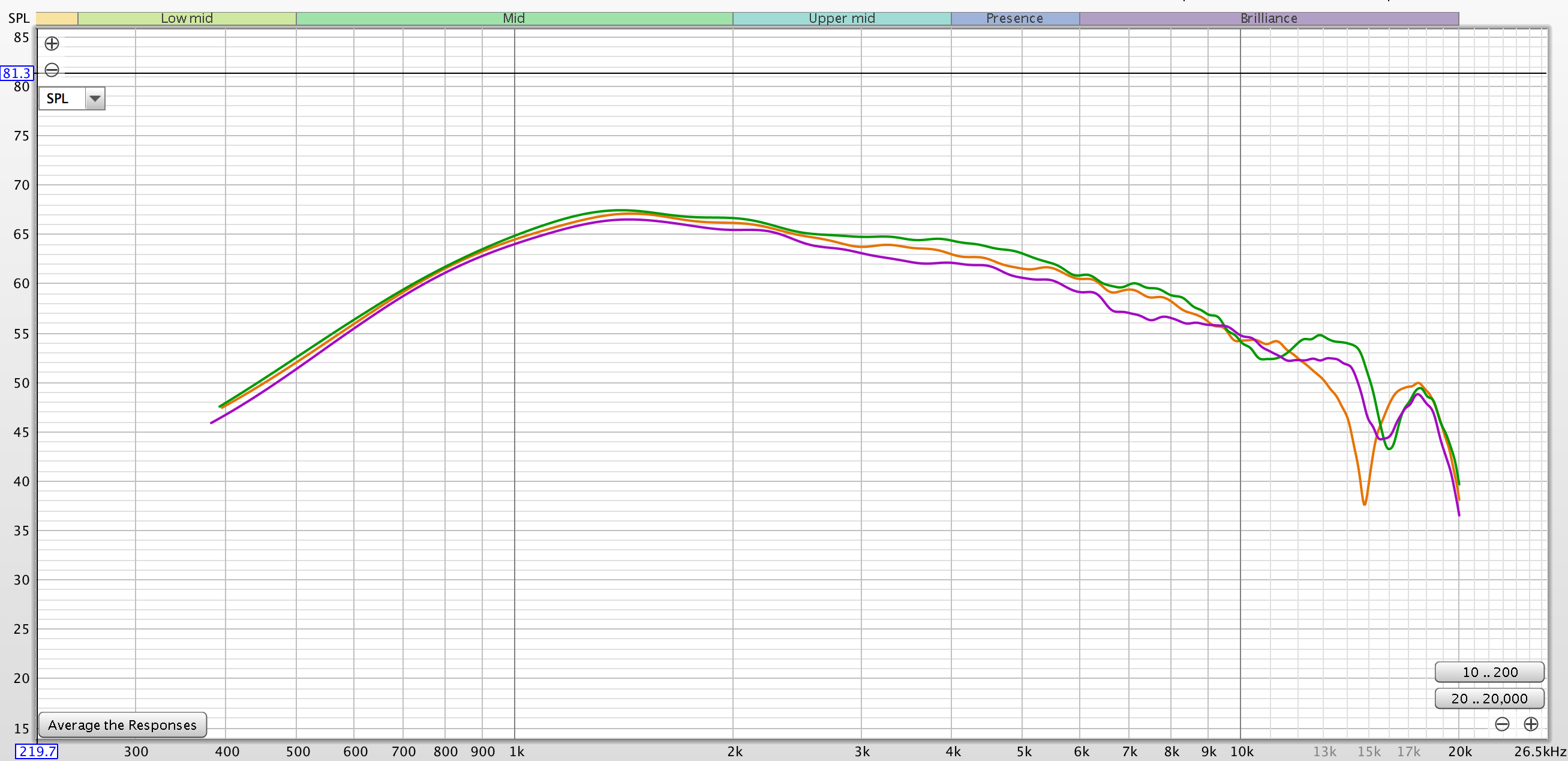

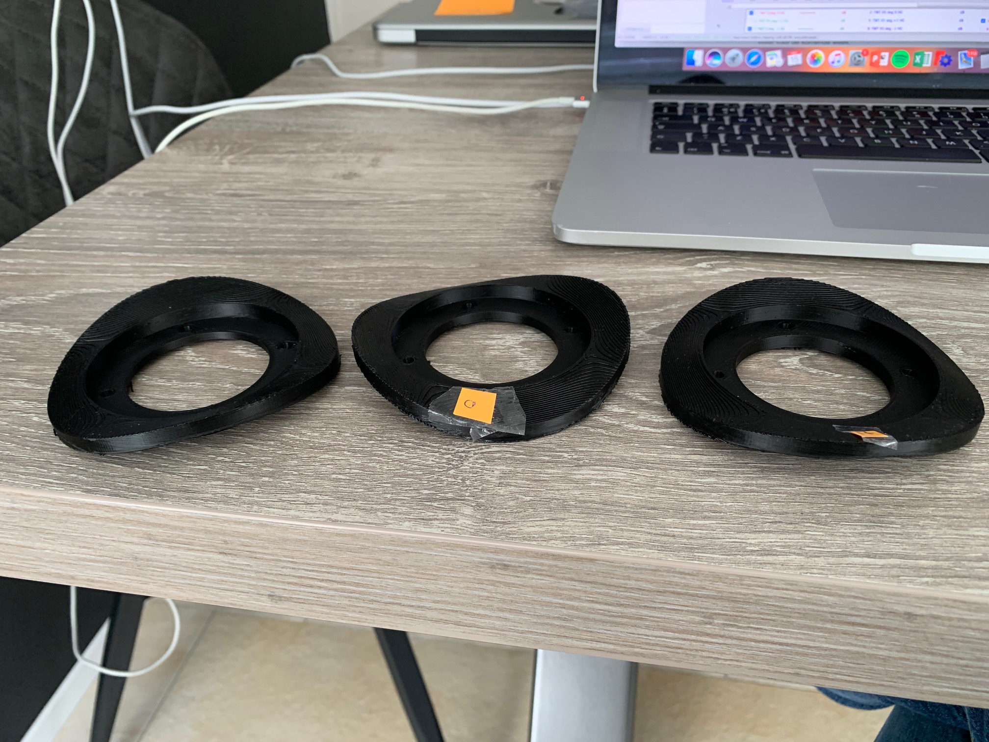

De afgelopen dagen heb ik drie waveguides ontworpen en geprint. Omdat de tweeter op een rechtopstaande cilinder geplaatst is, heb ik een ronde baffle. Omdat de faceplate natuurlijk vlak is (diameter is 72mm), zijn de overgangen naar het verticale en horizontale vlak niet simpel te maken.
De waveguide lost dit probleem op. Deze is 100mm diameter. Horizontaal gezien loopt de waveguide af naar de horizontale randen van de cilinder, en verticaal lopen ze toe naar de rand van de 100mm uitsparing in de 'kast'. Ik heb 3 versies geprint. 1 waarbij de tweeter in het exacte midden van de waveguide geplaatst is, en een +1mm en -1mm versie (variatie is op de luister-as).
Dit zijn de waveguides:

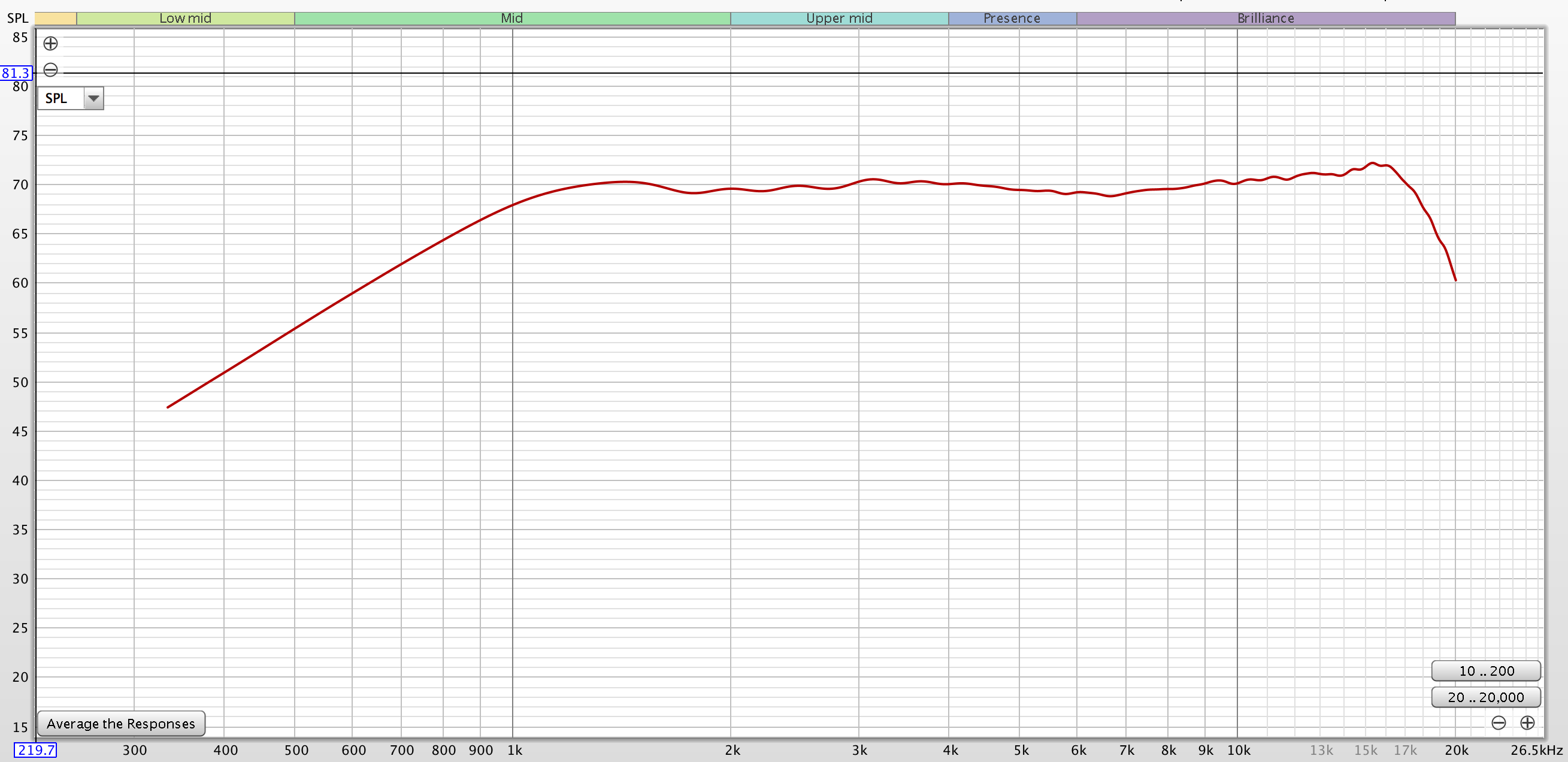

Uiteraard heb ik de effecten gemeten. Alle metingen zijn op 100cm afstand uitgevoerd, de tweeter is ongefilterd gemeten en er is geen smoothing op de grafieken toegepast.
Dit is de referentie-meting op de as aan de 'neutrale' waveguide:
De response is al behoorlijk vlak. Nu met 45 en 90 graden metingen er bij:

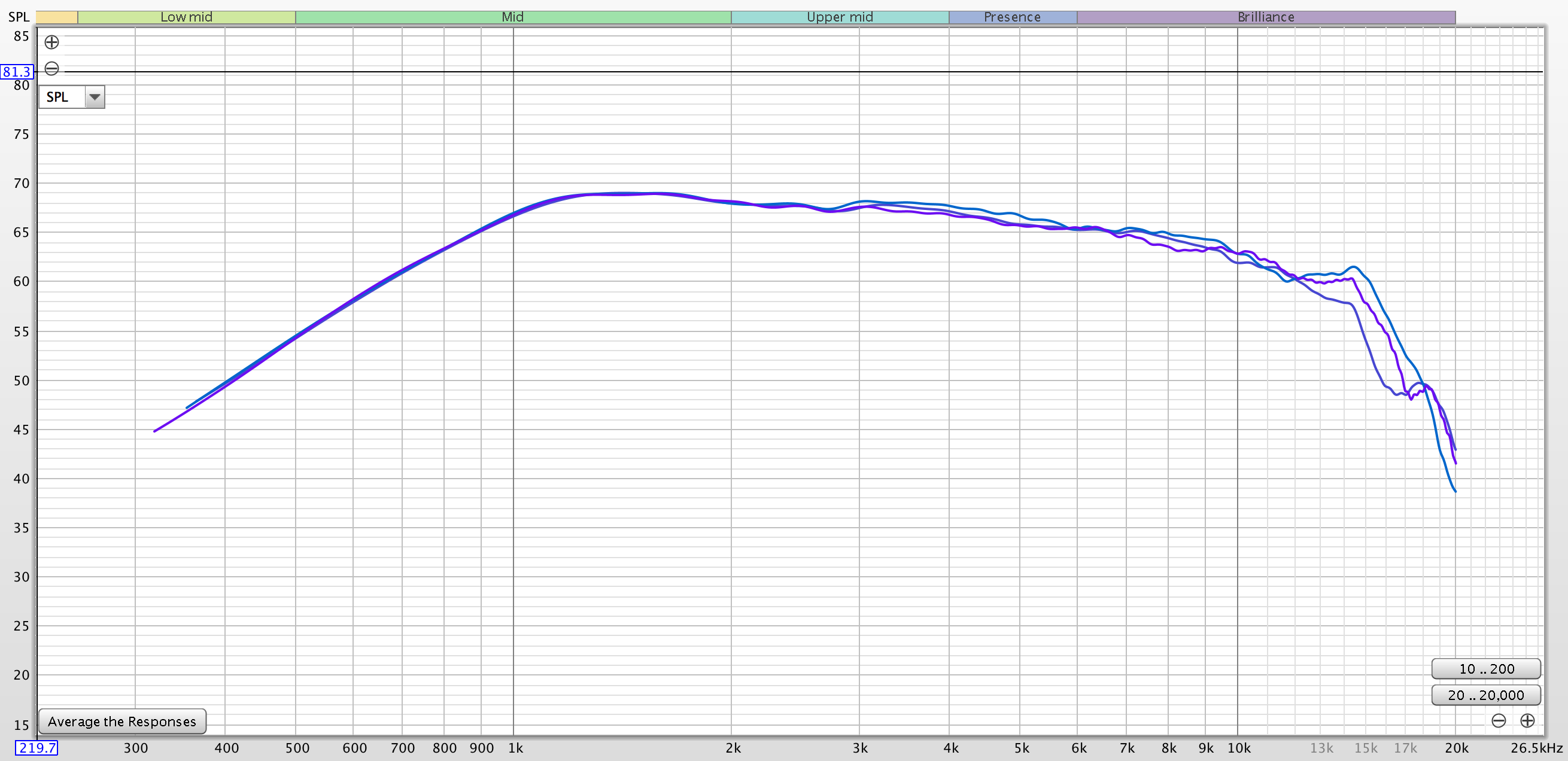

Nu de metingen van de 3 verschillende waveguides onder 0, 45 en 90 graden:
(Rood is de neutrale Waveguide. Bruin is +1mm en Blauw is -1mm)
(Donkerblauw is de neutrale Waveguide. Lichtblauw is +1mm en Paars is -1mm)
(Oranje lijn is de neutrale Waveguide. Groen is +1mm en paars is -1mm)
De +1mm versie van de waveguide geeft een vlakkere response op de as en onder hoeken. Sommige dips kunnen nog wat beter, op 11khz bijvoorbeeld. Het lijkt de moeite waard om hier verder mee te experimenteren en te meten.

Beetje jammer dat REW standaard al zo'n smoothing toepast.
Dit noem ik namelijk niet metingen "zonder smoothing"
Waar staat REW standaard op, 1/9 of 1/12 ofzo?
Kun je trouwens een legenda bij zetten?
Het is nu wel een beetje gissen welke kleur welke waveguide is.
De verschillen noem ik overigens niet heel bijster significant, behalve in het absolute hoog (boven de 10kHz)
Dat gebied is gehoormatig heel erg betrekkelijk.

Smoothing staat op 'No Smoothing'.

De grafieken zien er zo 'smooth' uit omdat ik een kort window gebruik om ruimte-reflecties te elimineren. Mn gate is 3.5ms. Als ik die vergroot ga je hobbels en dips zien.
Ik ga op dezelfde voet verder en een +3mm en +4mm versie printen en meten. Eens kijken tot hoever dit invloed blijft hebben.
Groet,
Satefan
