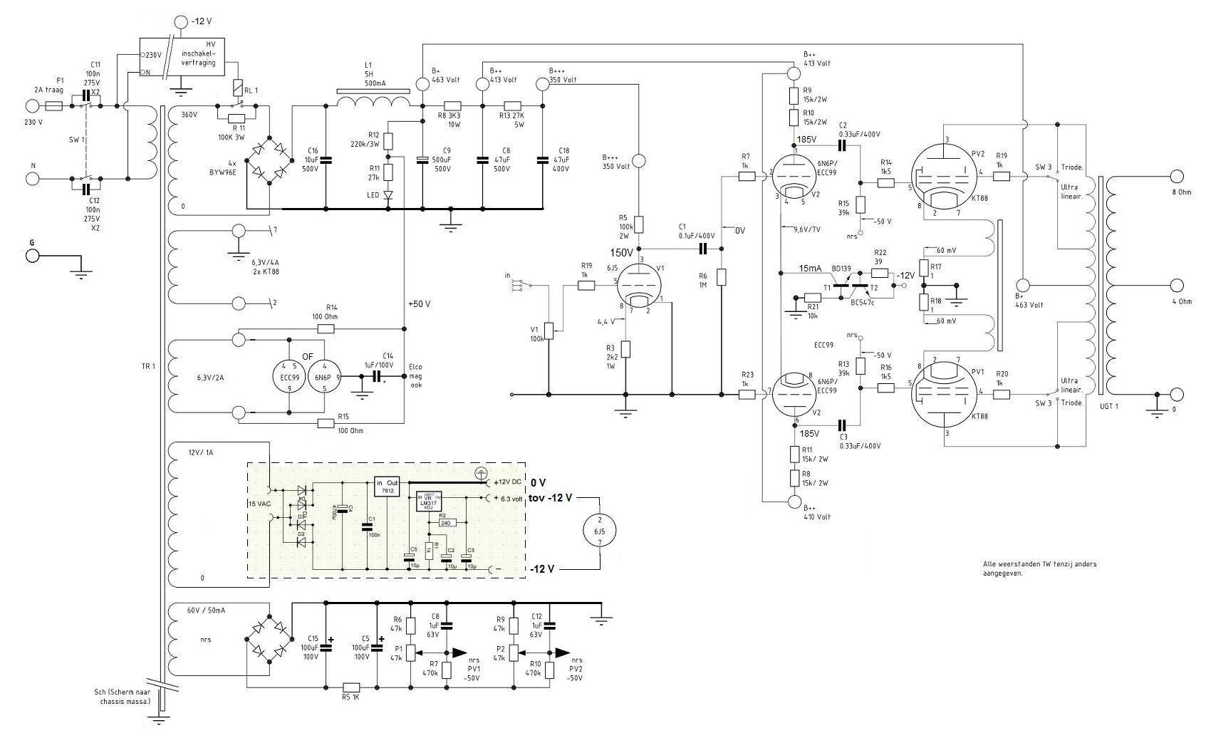

Weer een Versterker met EL34/KT 88 hulp gezocht
Re: Weer een Versterker met EL34/KT 88 hulp gezocht

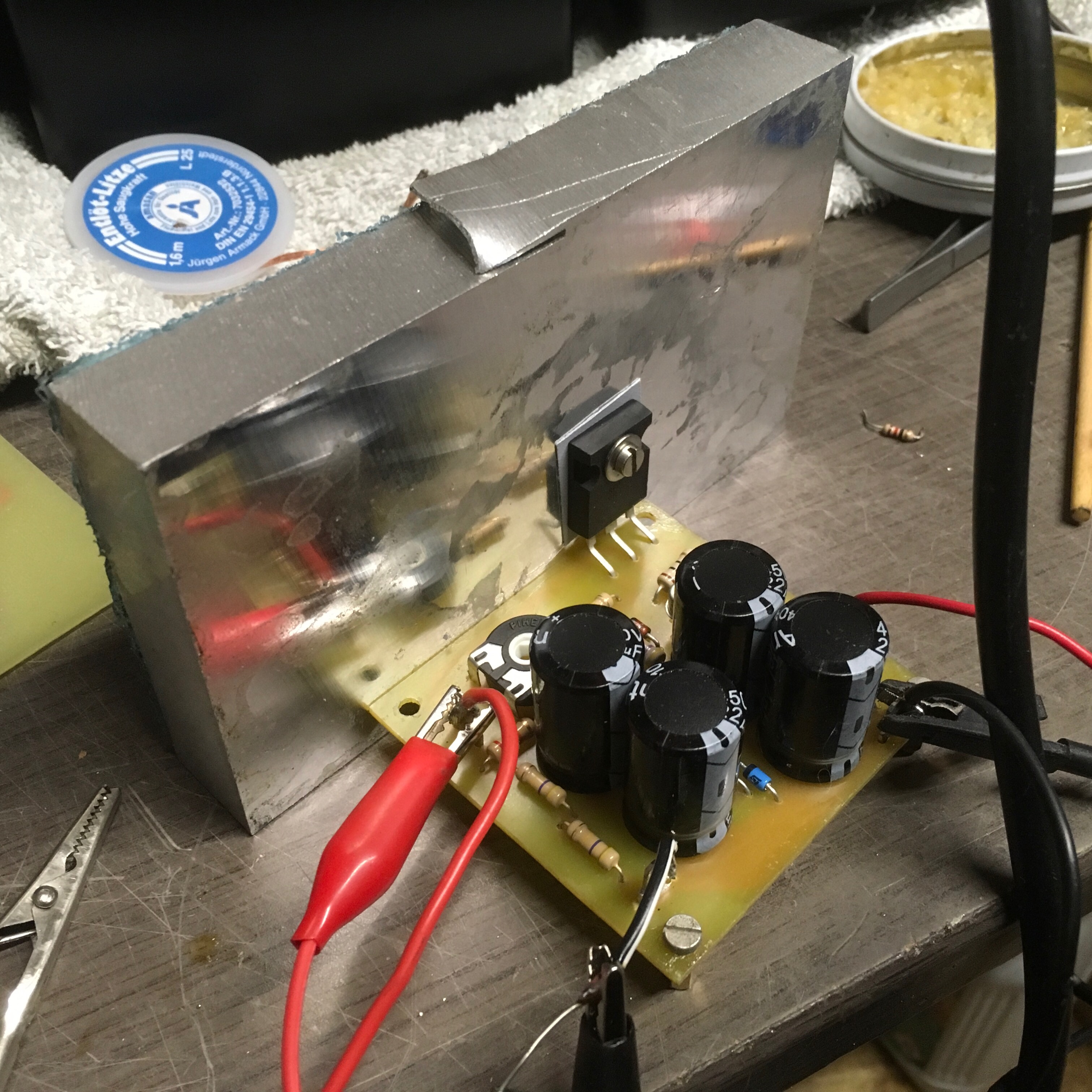

Mooi,
Al enig idee hoe je die fet gaat koelen?
Ja die moet tegen de 3 mm bovenplaat komen

Die HS stabilisatie print 1 of 2 die die IRFP50 komt tegen de bovenplaat geschroefd met wat koelpasta er tussen
Als het te warm wordt kan er geen koelblok op bouwen
Maar wel verdelen door Links en Rechts een eigen printje te geven

Dan wordt er 33 volt maal 0.29Amp is 9.57 volt omgezet in warmte in de IRFP50
Die wordt dan wel warm op mn geimproviseerd koel blok

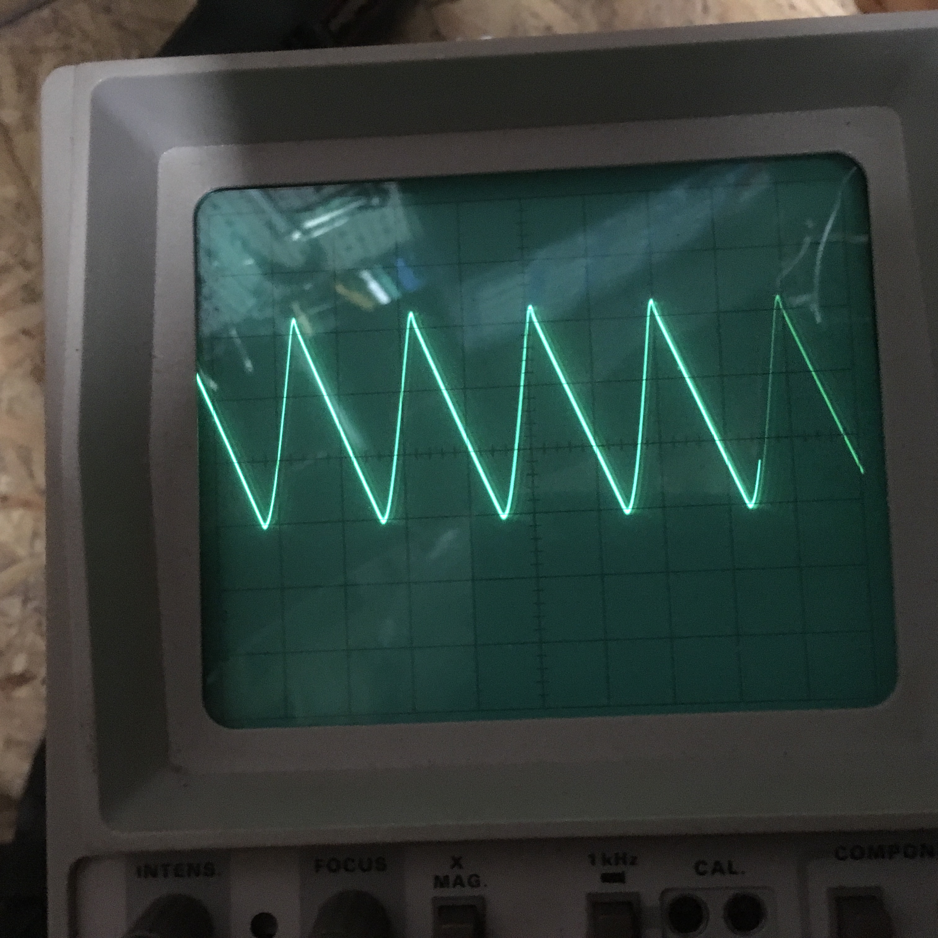

Dit is de rimpel AC over die 420 volt dus voor de regel print
met 140 mA 500uF elco
De probe is 1/100 stand scoop 5 mV per div
De Zaagtand gaat met mn variatie net spanning heen en weer
Waarom ik dit niet kan op mn Rigol mag een raadsel zijn

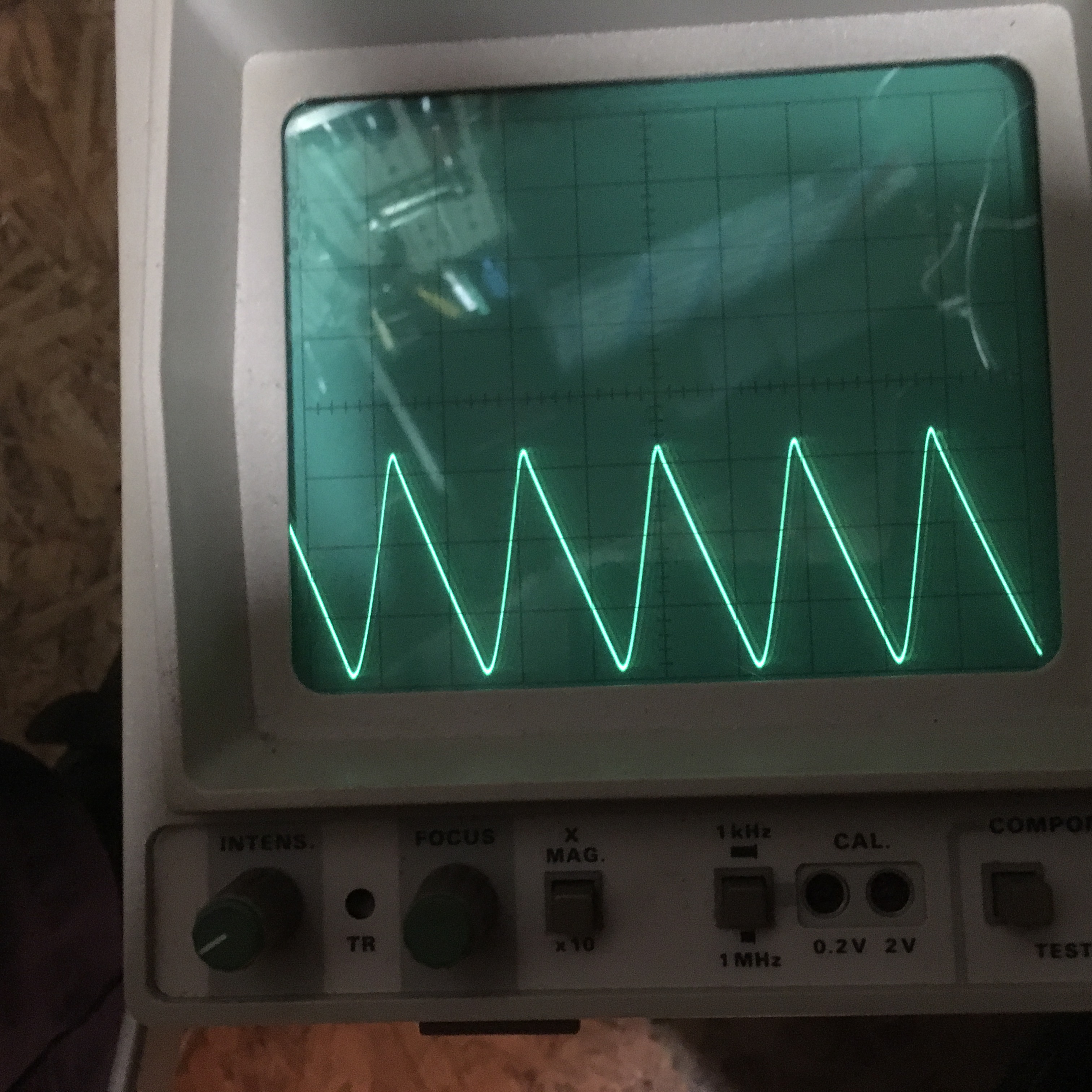

Deze is van 290 mA stand 10 mv /div
Probe 1/100
Dat is maar net 1 volt Dat kan niet
Erzal ergens wel op die Hameg een knopje zitten waar ik de de gevoeligheid mee kan instellen

Is dus top-top waarde 2,5V rimpel, klopt als een busDit is de rimpel AC over die 420 volt dus voor de regel print

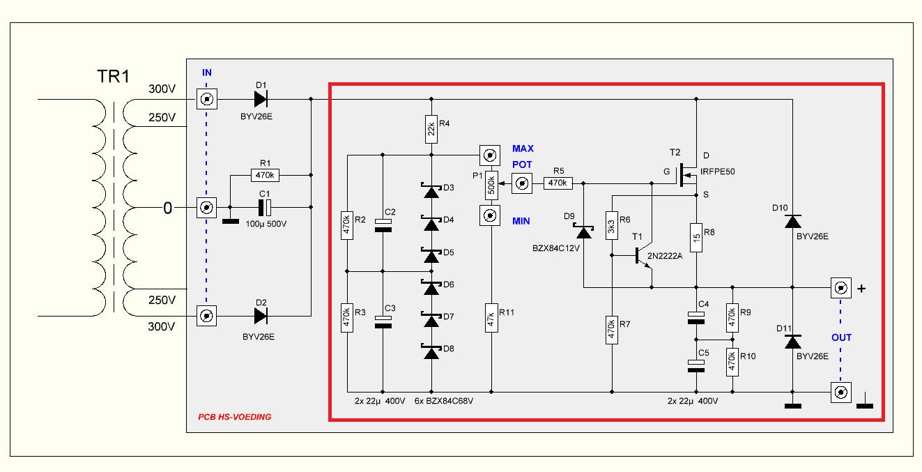

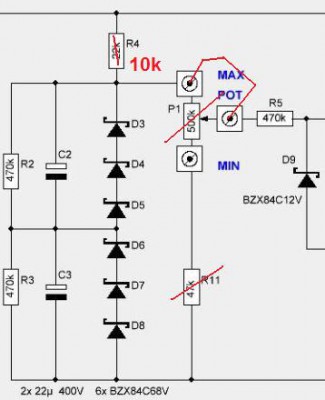

Ik heb verkeerde zeners in de regelaar , ik was uit gegaan van 510 volt onbelast
En 82 volts zeners er in gezet 6x82v= 492 volt
De spanning,s regelaar stond steeds op maximum
Maar door de verkeerde zeners komen die zeners niet in geleiding
En de voeding is dan niet stabiel
straks die zeners vervangen zodat de zener spanning op 420 volt komt
Excuus , ik was dat vergeten die wijziging ook in het schema te doen

Hoe bedoel u,"heen en weer"De Zaagtand gaat met m'n variatie net spanning heen en weer als of ik de Y as telkens opschuif
Waarom ik dit niet kan op mn Rigol mag een raadsel zijn :thankb![]()
de scoop staat op AC en de zaagtand gaat in verticale richting op en neer , dit omdat mn gelijkspanning met een 4 -5 volt meer of minder wordt
En heeft die Rigol(-ade) een AC-ingang, of nog niet gevonden
Jawel Anne alleen ik krijg alleen maar troep te zien alsof mn gnd geen contakt maakt

Met een 422V uit de gelijkrichter is dat wel teveel, hoogstens 400V aan zeners.Bert61 schreef:straks die zeners vervangen zodat de zener spanning op 420 volt komt
De zener,s vervangen door 5x 75 volt en 1x 47 volt
Gemeten totale zener spanning 406 volt dat begrijp ik niet zou 422 moeten zijn
De 47 volt zener vervangen door een van 35 volt
Ik heb niet meer gemeten wat de zenerspanning is

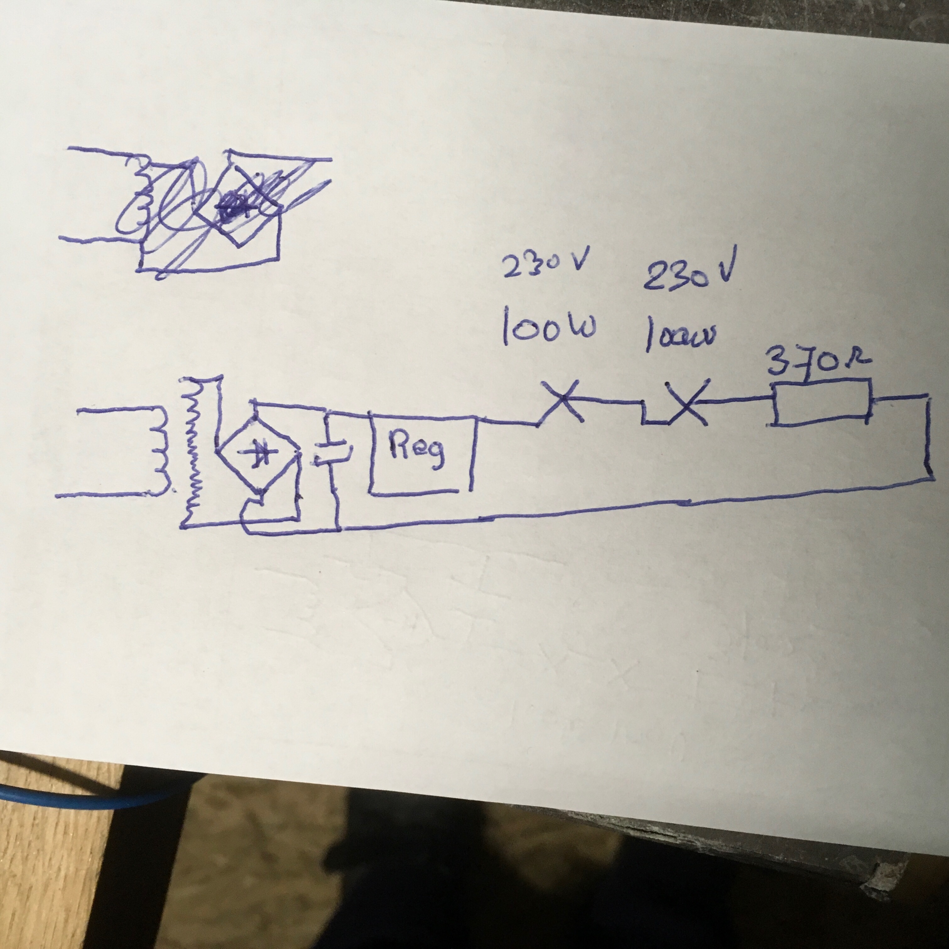

Ben gelijk aan de belasting gaan meten
Met 2 x 40 watt lampen in 443Volt belasting 140 mA uit 397 Volt
Met 2 x 60 watt lampen in 437 Volt belasting 190 mA uit 395 Volt
Met 2 x 100 Watt lampen in 421 Volt belasting 296 mA uit 385 Volt
Het opstarten van de 2x 100 watt met 370 ohm in serie duurt 3 tot 4 seconden dan is de spanning op de 385 volt
Dus ik denk dat de 10 ohm stroom begrenzing nog te groot is Anne
Met de zeners lijkt 't nu wel goed te zitten, niet met de stroom erdoor !
De potmeter erover (500k) trekt ~1mA ,dan R8+R9 ook half zoveel, wil je ook nog 1mA voor de zeners hebben dan moet er 2,5mA door R7 (22k), wil dat gebeuren dan heb je 55V boven de zenerspanning nodig.En die is er niet.
Met 10k (ipv 22k) zou 't net gaan als je de potmeter laat vallen (je hoeft niet in te stellen) en R6 bovenaan de zeners verbindt.
Ok ga ik doen vanavond Anne die 22k vv door 10K

Anders krijg ik weer spijt van.
Ik was eigenlijk van plan er een 50 K pot met er onder een 450 k vaste weerstand.
Dan regel de print ongeveer van 350tot 400 Volt om het wat precies in te kunnen stellen
Is dat niet znnig om het te optimaliseren
Zou het eigenlijk direct willen doen maar ik blijf liggen
De spanning is al lager dan je gedacht had, heeft niet veel zin om die nog naar onder te kunnen regelen dan.
Annbe ik heb gedaan wat je vroeg r5 aan de top van de zeners verbonden
De de Totale zenerspanning is 404 volt
Bij 300 mA is de uitgangs spanning 399 Volt bij 422 volt in
Ook heb ik gekeken naar de rimpel die is niet meer aanwezig het is een schone gelijkspanning van 399 volt
De warmte welke in de mosfet wordt opgesookt is bij 300mA slechts 7,5 Watt
Dus dat zit wel goed
Ik ga er natuurlijk geen Gloei lampen mee voeden maar Radio Lampen
Maar met koude 100 Watt lampen duurde het 8 seconden eer er die 399 volt was
Die 15 ohm weerstand R8 in het schema hebben we verkleind naar 10 ohm
Ik heb die weerstand nog verder verkleind naar 8 ohm nu duurt het ongeveer 1 seconde
Zo laten Anne of heb je nog een verbetering
Ah we zijn weer samen tegelijk
Die 47 k R11 zit er nog in Zit alleen nog maar aan de min en verder nergens meer aan

Anne ik heb op de fase draaier ECC99 volgens het
413 Volt B++ nodig beet je raar om de KT88 te voeden op de B+ 400 volt en de Fasedraaier met een hogere spanning
Werkt die fase draaier ook goed met 400 volt ?
Dan voed ik de fasedraaier ook op dezelfde spanning als de KT88.
Mag dat
Mag dat
