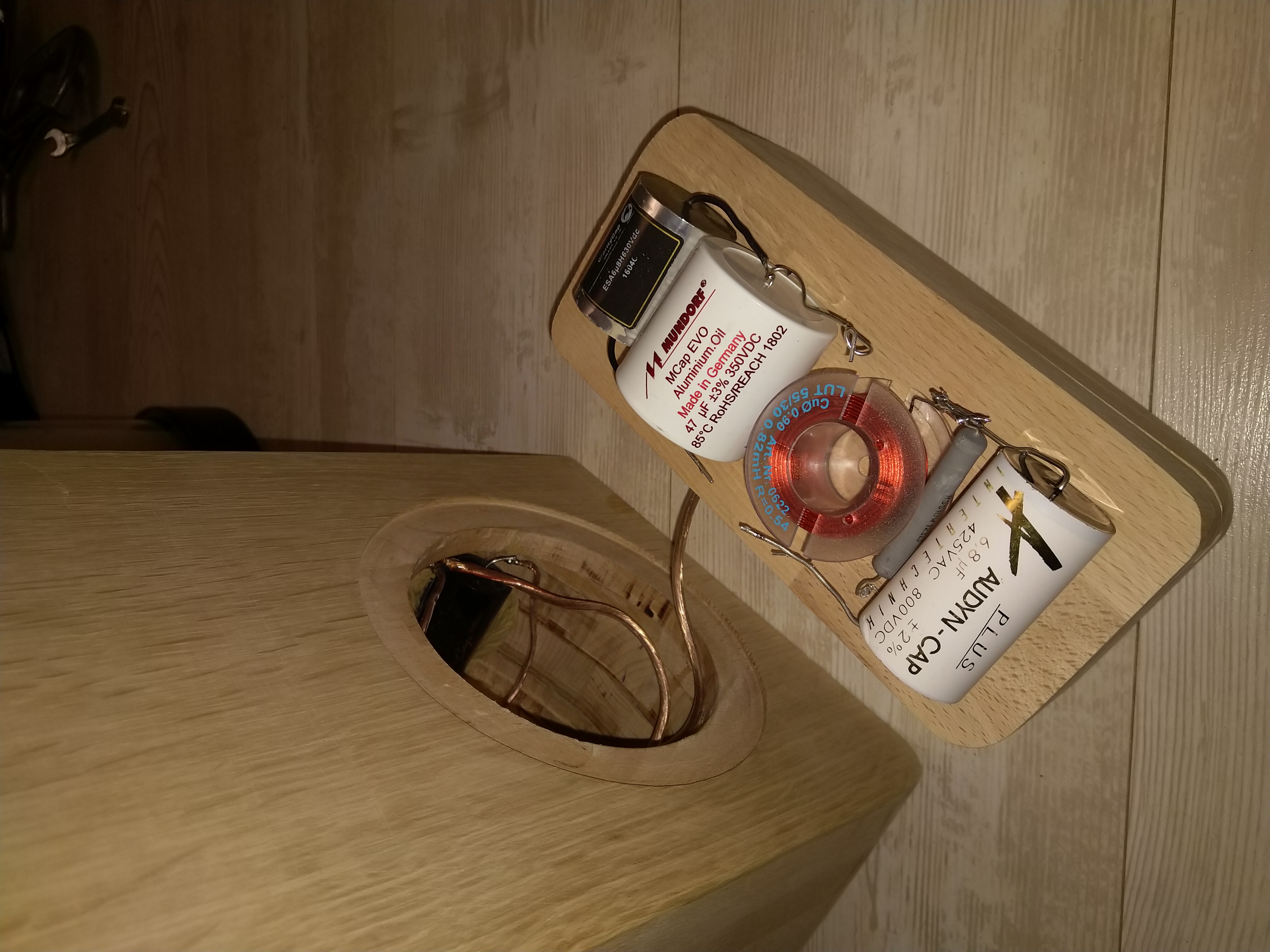

Afgelopen tijd niet stil gezeten, zie foto .Ze zijn verhuist naar Den Haag wat grotere ruimte en andere versterker, een klasse d 2x50 watt voor de lieve somma van 14 euri, gaat een stuk beter dan mijn nap 200 van ongeveer 3000 tja het kan verkeren. :think:

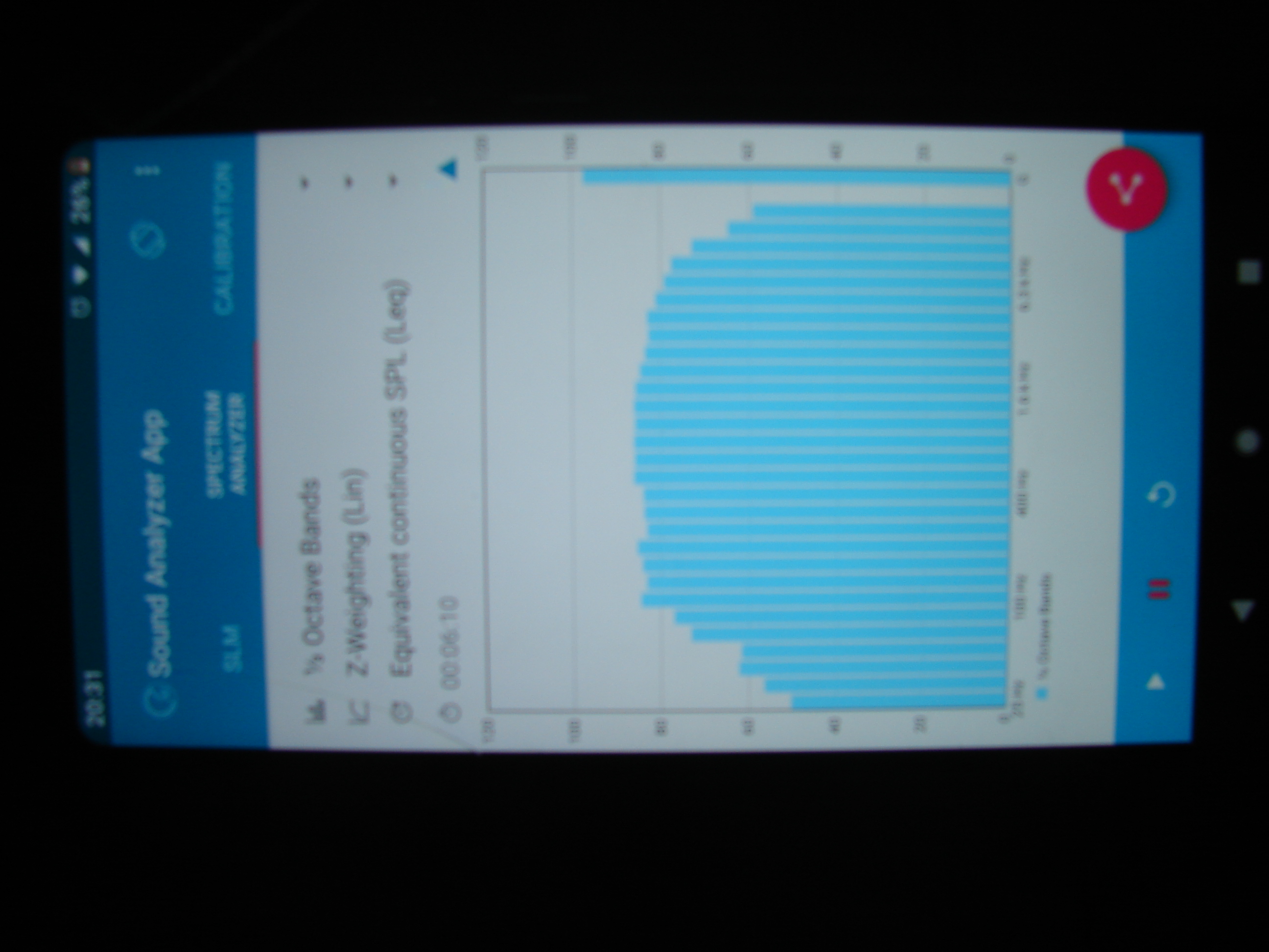

Dit is wat mijn telefoon er van maakt op luisterplaats ik heb geen meet apparatuur.

Geen goeie camera ook zo te zien :lol:
Grafiekje ziet er redelijk goed uit toch?

Nee naar mijn idee wat minder badkuip dan de echte. Basweergave is ook steeds beter geworden nog wat schaap aan toegevoegd deed ook al wonderen. Het overal beeld klopt nu wel. Ze zetten in ieder geval een heel ruimtelijk beeld neer zelfs over dat super eenvoudige versterkertje. Hoe het zich pricewise verhoud met commerciele luitsprekers eerlijk gezegd ik weet het niet ik heb nog nooit niet zelfgemaakte luidsprekers gehad. Ben wel bereid om afspraken te maken voor die genen die ze wil horen

Ik heb nog een aantal metingen gedaan met roze ruis de vorige was een frequentie sweep.
vergis ik mij of is deze curve vlakker dan die van het origineel in ieder geval niet meer zo'n bult in het laag.
dit zijn metingen vanuit luisterpositie dus waarschijnlijk wel wat vervuild maar ja dan weet je wel waar je naar luistert

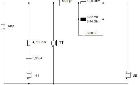

Welke crossover heb je uiteindelijk gebruikt?

Dit is het toegepaste filter
De weerstand van 12.9 Ohm is bij mij 12 Ohm geworden.
De condensator van 56 uf is samengesteld 6.8 clarity cap esa rest mundorf mcap evo aluminium oil.
In de kast zelf zie je nog de condensator voor de ambient tweeter 3.3 uf die takt af van de woofer input (zonder filter)
3 van die pijpleidingen vond zelfs ik teveel voor deze luciferdoosjes :lol:

Ik denk dat dit filter eigenlijk prima is het doet eer aan een zo eenvoudig mogelijk 6 db filter, Sven heeft eens in een interview de wens voor een filter met top onderdelen geuit maar die zouden teveel ruimte innemen en zouden dus uitwendig geplaatst moeten worden, dat was volgens hem echter niet commercieel haalbaar. Een vlakkere frequentie karakteristiek is met een echt 6 db filter en de gegeven luidsprekers waarschijnlijk nog een hele klus. In ieder geval heb ik zijn wens voor een uitwendig filter met kwaliteits onderdelen in vervulling gebracht, commercie lap ik zo wie zo aan mijn laars.

Originele maten en crossover zit gewoon in de kast. Ik heb hem niet op een plankje gebonden maar verlijmd aan de binnenkant in de ruimte die je vrij hebt bovenin.Ik had hem op voorhand gesoldeerd en dan zo 'geplooid' tot ik een compact pakketje had... en dan erin 'gemoffeld'. Niet heel pro maar werkt wel. Dat ging omdat ik in verschillende lagen heb gewerkt en dus enkel de zijdelingse baffle nog moest toevoegen. Ik heb het filter gebruikt dat jij ook hebt gebruikt maar ik heb wel een 1 Jantzen Cross cap van 56µF gebruikt. Gevolg: klein compact en vooral zwaar speakertje met een zeer fijn geluid. Ik weet niet of ie lekker uitmeet, maar ik weet wel dat ik er blijf van genieten en uiteindelijk draait het daar toch om, niet? :D
