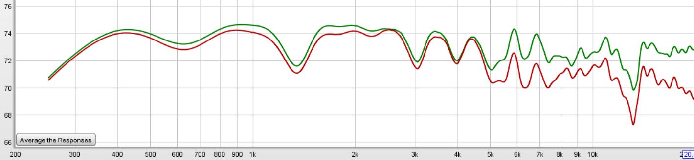

Re: Gesloten 2-weg AT / AMT Fronts met BMS (Sub)woofers

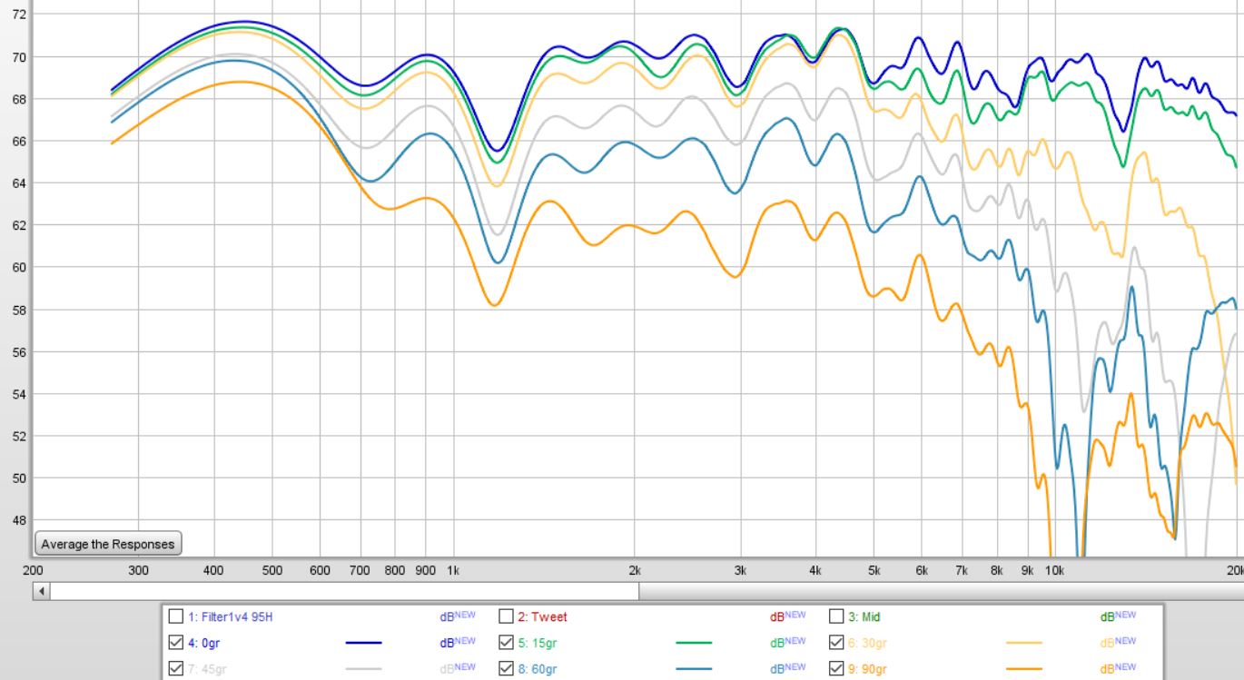

Filter daarna beluisterd en deze versie klinkt wel iets beter als het vorige filter, maar nog steeds het idee dat de afstemming niet helemaal naar mijn smaak / voorkeur is. Volgens mij is de curve etc wel goed, maar heb het idee dat de afstemming op de luisterplek niet helemaal optimaal is.
Toen maar gedeelte van de meubels uit de kamer gezet of verplaatst en wat metingen op de luisterplek gemaakt. Op deze manier kon er in ieder geval tot ~ 400Hz een reflectieloze meting te maken.
Wat daaraan opviel is dat de luidspreker op de luisterplek vrij veel afviel in het hoog, maar dat ook de bafflestep correctie enigszins door de ruimte werd ondersteund. Aangezien de speakers iets meer als 10 graden staan ingedraaid, heeft het waarschijnlijk daar mee te maken. Hierop dan ook het filter geoptimaliseerd voor 15 graden en de extra output in het midlaag:
- de bafflestep met 2 db verlaagd
- en om dit te compenseren de tweeter ook met 2 db verhoogd.
Daar kwam volgende response uit: Daarna nog de Higshelf met 1db verlaagd van -3db naar -2db, waarmee de output boven 5Khz met 1 db toeneemt. Hiermee komt de lijn op 15 graden tussen bovenstaande groene en rode te liggen.
Op de luisterplek geeft dit vervolgens volgende resultaat: Heb het idee dat de afstemming op 15 graden een goede richting is om de afstemming op de luisterplek ook meer naar smaak te krijgen. Zie wel dat de afstemming tussen mids en subs nog wat geoptimaliseerd mag / kan worden.
Mocht iemand tips hebben, dan hou ik me aanbevolen.
Edit: zal eraan toevoegen dat de luisterruimte vrij goed gedempt is en daardoor niet veel last van (te veel) reflecties heeft.

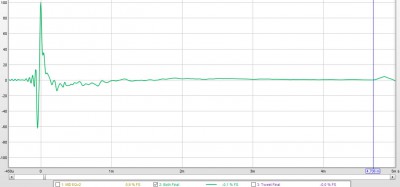

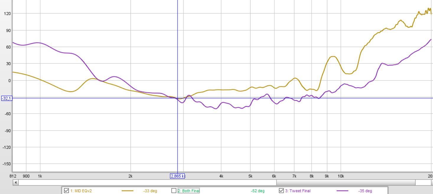

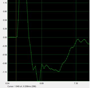

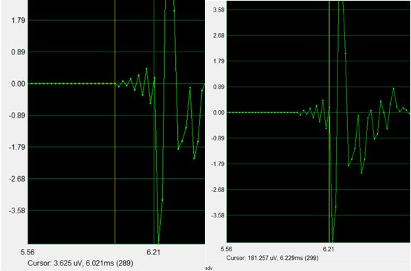

Ben momenteel aan het kijken om de units goed in tijd afgesteld te krijgen. Binnen REW en Arta zie je dat de metingen tot op 0,02ms in schaal verdeeld worden, dit terwijl de delay in het filter tot op 0,01ms afgesteld kan worden, wat uiteindelijk een nauwkeurigheid van 3,44mm (0,01ms) zou betekenen. Moet ik ditzien als geneuzel in de marge, e.e.a. is natuurlijk ook nog variabel/afhankelijk van de luisterhoogte, of hoe krijg ik daar de exacte waarde uit?
Daarnaast is me niet helemaal duidelijk wat nu de preciese startpulse van de tweeter is. Ik ga ervanuit dat ik de start van de grote pulse moet nemen en niet de kleine beweging daarvoor mee moet nemen? Indien in beide impulsmetingen het punt gekozen wordt wat aan basis ligt van de grotere uitslag, dan staan de units met de 7 graden hellende baffle precies in tijd gelijk:
Tweet: 6,229
Mid: 6,208+ 0,02 (punt wat als basis ligt van de uitslag)
Klopt deze beredenering, of mis ik hier nog iets?
Ja, dat klopt wel. Verder natuurlijk gepiel in de marge.
Die pre-ringing voor de tweeter is niet fijn. Het gebruik van FIR filters kan daarvan de oorzaak zijn.

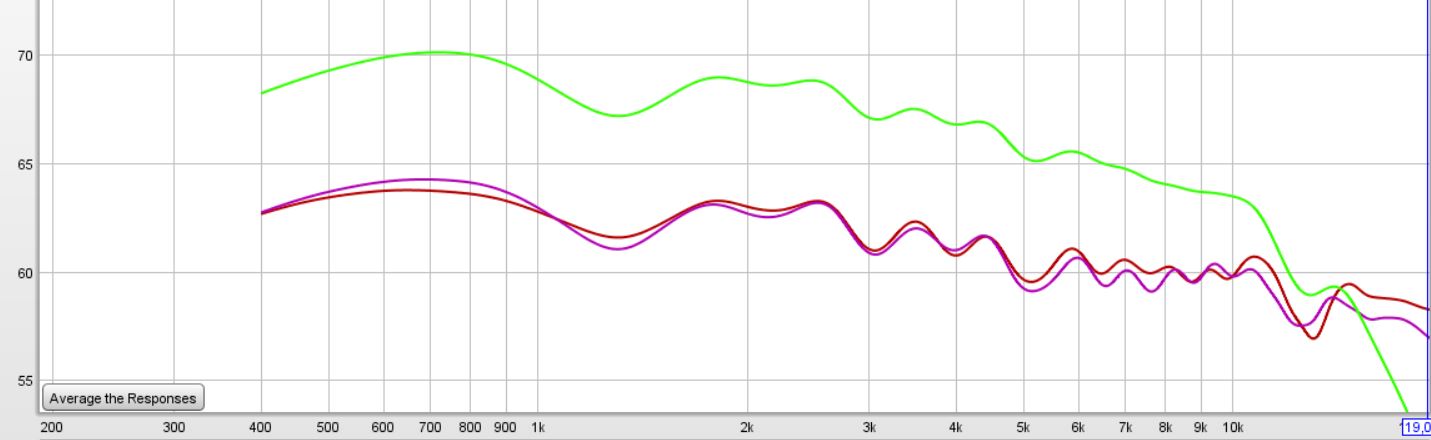

Aantal weken geleden de Fusion 252 amps ontvangen, welke de minidsp HD + Parasound eindtrap mogen gaan vervangen.
Inmiddels al een redelijk aardig filter op kunnen bouwen. Kwaliteit van de Fusion amps is goed, de software is even wennen, maar het is goed te doen om er een filter mee te bouwen. Ook prettig dat de gesimuleerde response overeenstemt met het resultaat als je het later meet. Het zou nog wel handig zijn om een overzicht te hebben, waarin beide gefilterde drivers in 1 overzicht te zien zijn. Mij is het alleen gelukt om beide gemeten amplitudes in 1 overzicht te krijgen.
Hieronder de resultaten van het eerste filter:
Ben best tevreden over het resultaat, zeker met de betere opnames klinkt het heel lekker. De wat mindere opnames of oudere rockalbums die wat "feller" zijn opgenomen, komen er nog iets minder uit. In ieder geval nog wat puntjes om bij te schaven......

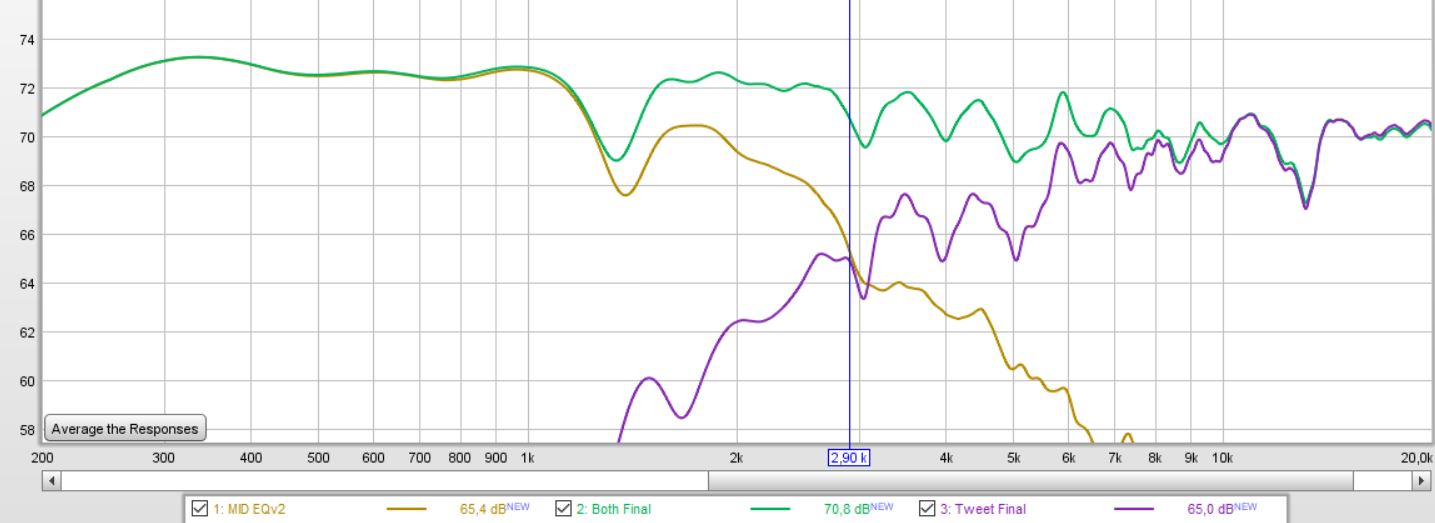

Uitgangspunt was dat ik voor het crossover een Time Aligned Linkwitz Riley 12db filter wil gebruiken. Eerlijk gezegd vooral vanwege de goede ervaringen die Troels ermee heeft. Daarnaast wil ik ook een zo gelijkmatig mogelijk afstraalgedrag zien te krijgen.
AMT geeft aan om met een 12db filter minimum van 2300Hz aan te houden. Heb 2300Hz geprobeerd, echter kreeg daar de overgang niet echt lekker, vandaar deze 2400Hz.
Wil nog wel gaan testen met een wat hoger overnamepunt rond de 2800Hz. Vorige filter met de minidsp was ook rond de 2800Hz en dat ging qua afstraalgedrag ook nog goed en sluit netjes aan op de AMT.

Stuur me de HFD filterfile en de impulsmetingen maar even naar mij per pb, zal ik er even naar kijken.
Gevonden, kan middels de SUM functie! Geeft overigens ook de invloed van de delay instellingen op het crossover gebied weerkuiperik schreef:Het zou nog wel handig zijn om een overzicht te hebben, waarin beide gefilterde drivers in 1 overzicht te zien zijn.

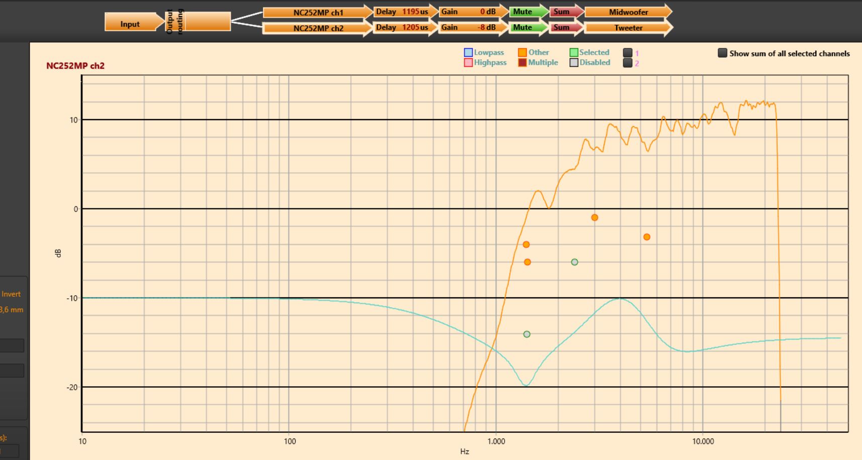

Even snel gekeken, maar ik mis een lo cut op je tweeter

Nee, er zit geen x-over punt op de tweeter.

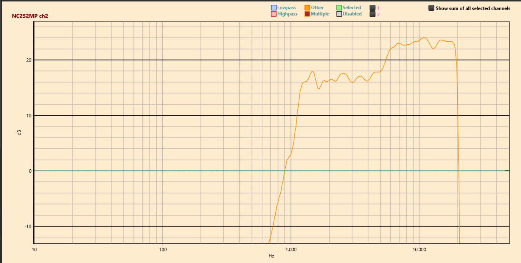

Blauwe lijn is de filtercurve in de dsp:
Wat is dat voor een rare filtercurve! Lijkt wel een notch filter bij 1500Hz ipv een echte roll-off.
Yep, er mist een roze bolletje ( Highpass).
Excuses, was vergeten te vermelden dat er een 10Uf filter voor de Tweeter zit
- Berichten: 28472
- Locatie: Bananenrepubliek
Je had er wel een highpass inzitten, maar die stond uit. Doe even snel een foto van je set, anders moet ik dit draadje gaan doorspitten.
Die highpass stond erin om de curve op af te stemmen, zodat die overeen kwam met een LR12ds23man schreef:Je had er wel een highpass inzitten, maar die stond uit. Doe even snel een foto van je set, anders moet ik dit draadje gaan doorspitten.
Indien ik een 2e highpass toevoeg, dan gaat dat niet lekker met de fase in het overgangsgebied. Op deze manier zoals nu toegepast ontstaat er toch de correcte curve en gaat de faseoptelling wel goed. Is wel wat omslachtiger, maar ik durf momenteel de tweeter nog niet zonder de condensator aan te sluiten.
Ik denk zelfs dat gisteren dan mijn tweeter om zeep geholpen zou zijn geweest. Had de Fusion aangesloten staan op filterdesigner met Liveupdate en met aanpassen van de delay begonnen de drivers flink te "hakkelen/ratelen". Kreeg dit alleen gestopt door snel de Fusion uit te schakelen

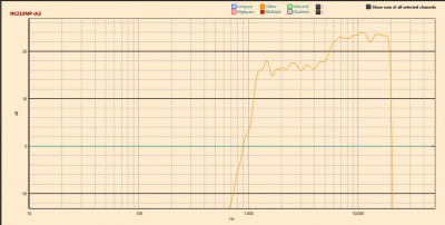

Zit even naar de meting van je AMT te kijken:
Beetje vreemd, lijkt de Tafelberg wel. Blijkbaar gaat er iets niet goed omdat je een dipool AMT gebruikt hebt, hoe heb je dat aan de achterzijde opgelost?

Ik lees dat hij hem in een 1 liter kamer heeft gemonteerd. Op zich wel apart dat hij zonder EQ niet recht is inderdaad.
EDIT: topic net terug gelezen, dat de tweeter niet vlak is, was dus al bekend. Ik vermoed nog steeds dat deze tweeter erg lijkt op mijn eerste AMT’s, en die maten het meest vlak in een zeer kleine gesloten kamer. Zoals Jeroen echter al aangaf, is het klankmatig beter de AMT de ruimte te geven.
