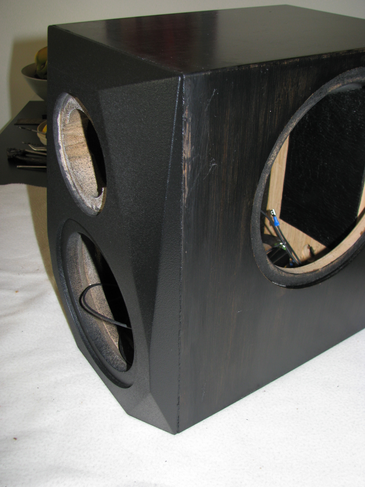

Het is mdf met een laag bamboe van + 1,5 mm aan beide zijden, daarna is er een zwarte beits gebruikt, licht transparant zodat de bamboe nog enigszins herkenbaar zou zijn, daarna een laagje of 2 hardwax.
Tenminste, dat was de bedoeling.

Het frontje is nu wel aardig opgedroogd.
Op de foto zie je meer als in het echt, en zo slecht zijn mijn ogen ook weer niet.Als je het weet zie je het.

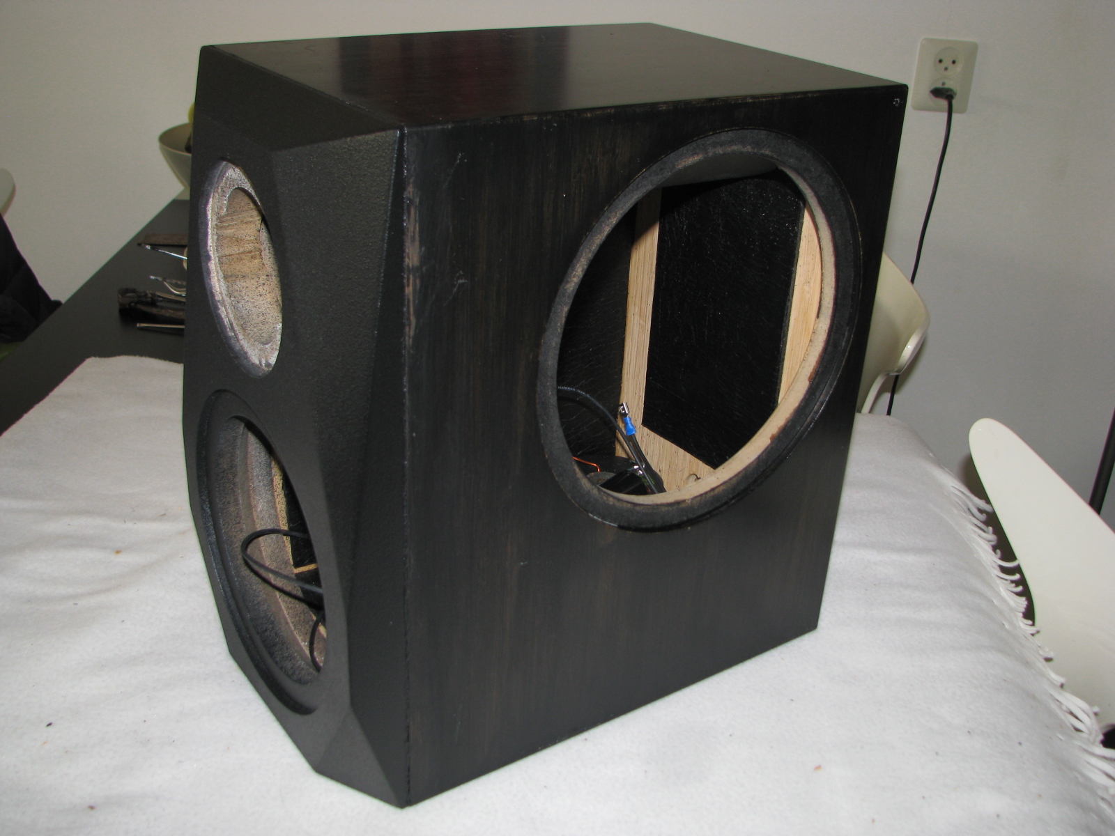

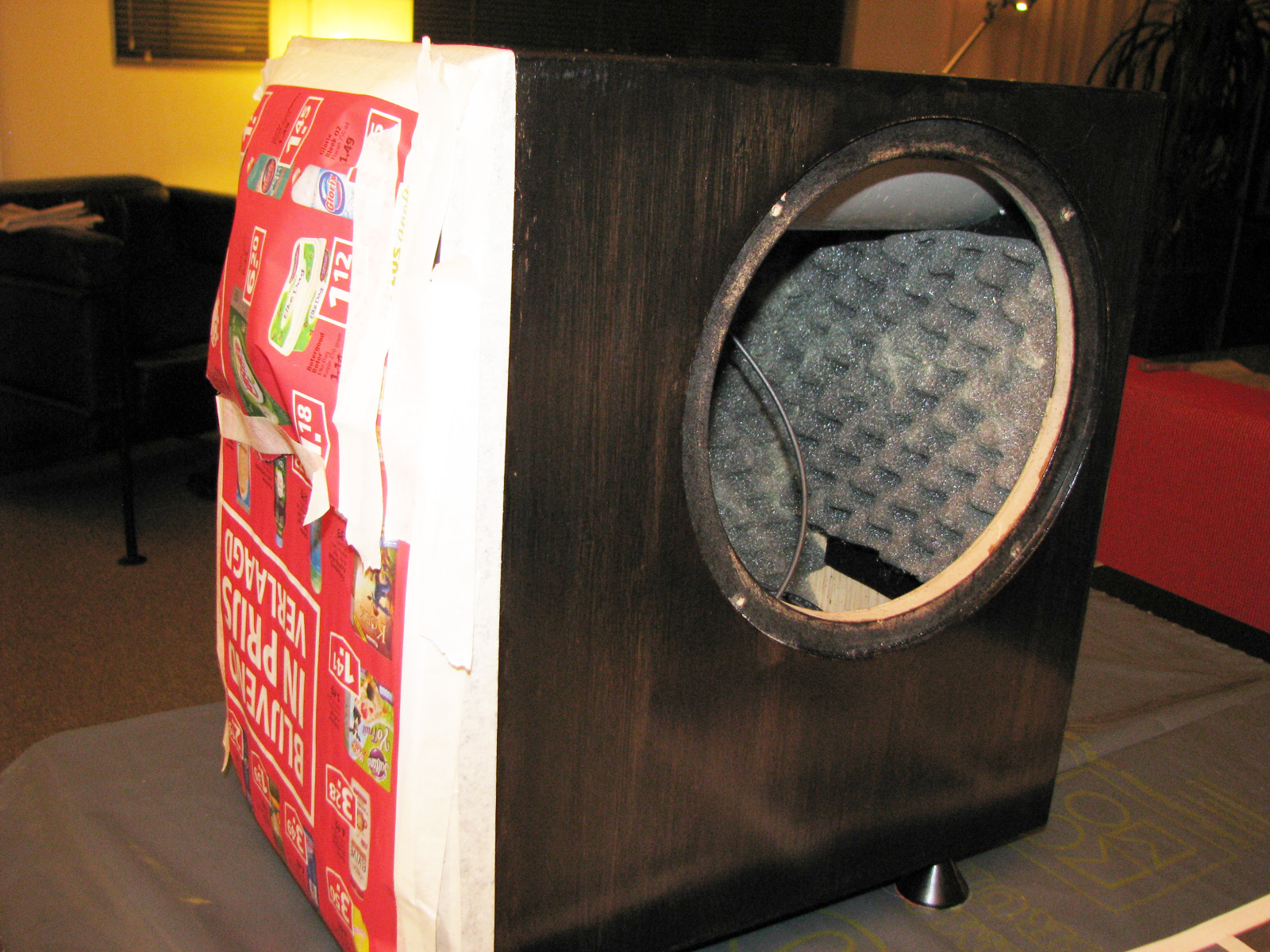

Ik zat vandaag even te peinzen, schuur ik het helemaal of werk ik de details bij.
En dacht, in afwachting van de nitro beits, ik kan hem toch al wel even opbouwen om alvast het effect van de baffle te horen.
Zo gezegd, zo gedaan, de kast heeft dus nu geen enkele demping, behalve de loodbitumen is het verder zoals de units hiervoor waren v.w.b. het filter.
Als tijdelijke voet de oude kasten
Dus muziek erop,
Het klinkt wel even anders, helderder en tevens is het zo dat het effect wat ik wilde bereiken met de luisterpositie, het bundelt voor geen meter.
Je kunt op iedere plaats de boxen beluisteren zonder iets van plaatsing te missen.
Bij de eerste opzet al niet slecht, maar nu helemaal lekker.
Het laag is zelfs met stevige muziek als Wesbound van Lee Rittenour en stevig klassiek echt goed en direct, de cd met Poem of Chinese Drums van de Burmeister geeft ook een prima indruk.
Ik zal nog wel even spelen met met demping, maar dat kan nooit veel worden naar mijn idee.
Re: De IDUNN ++ weer eens wat anders
Na een poosje luisteren toch maar even wat noppenschuim er in gezet.

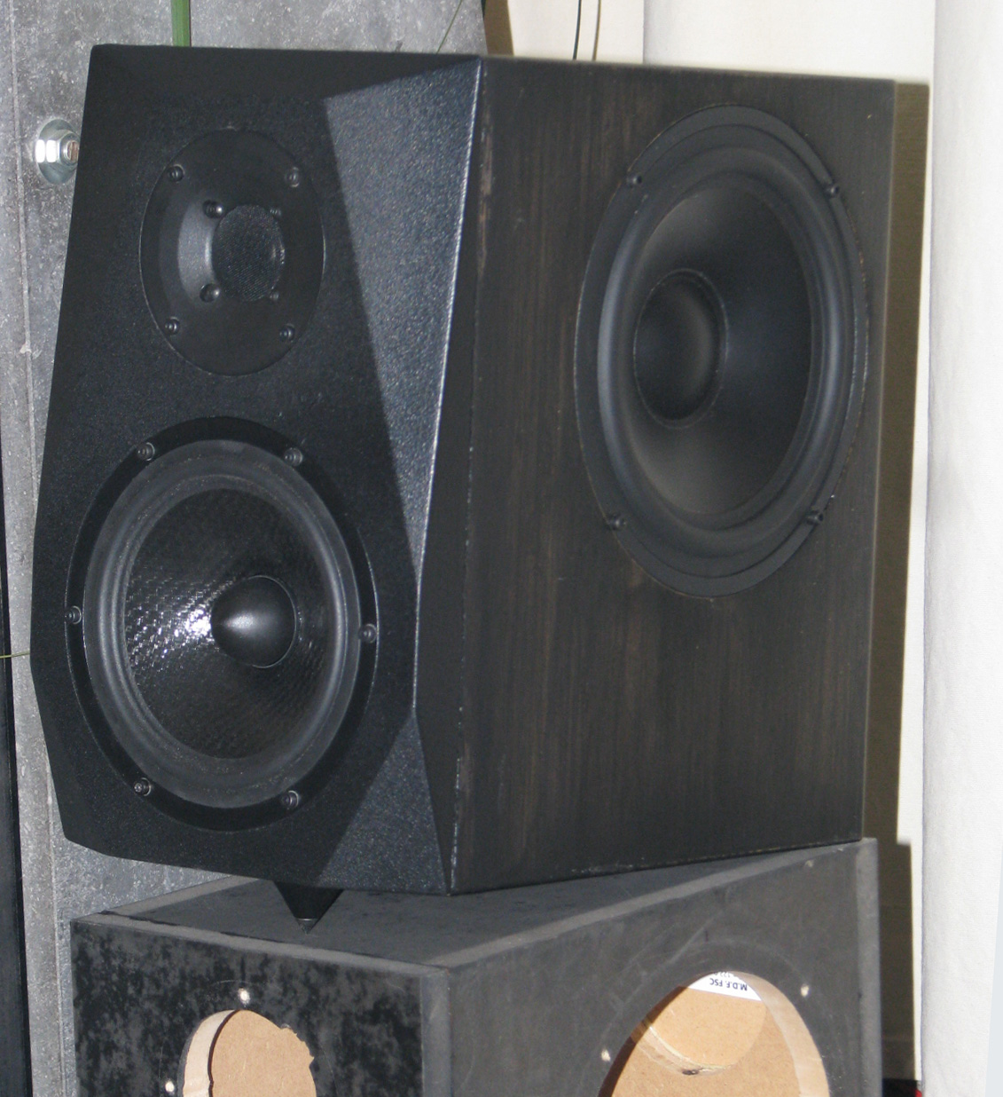

Ik heb het geluid van de prototype's weer terug.
Ik heb nu al een aardig aantal nummers voorbij laten komen, en het is echt lekker.
Het front zal Leeuwarden (Jan) wel bevallen door de symmetrie
En als je dan kijkt naar het resultaat van de minst mooie ziet hij er toch nog wel mooi uit

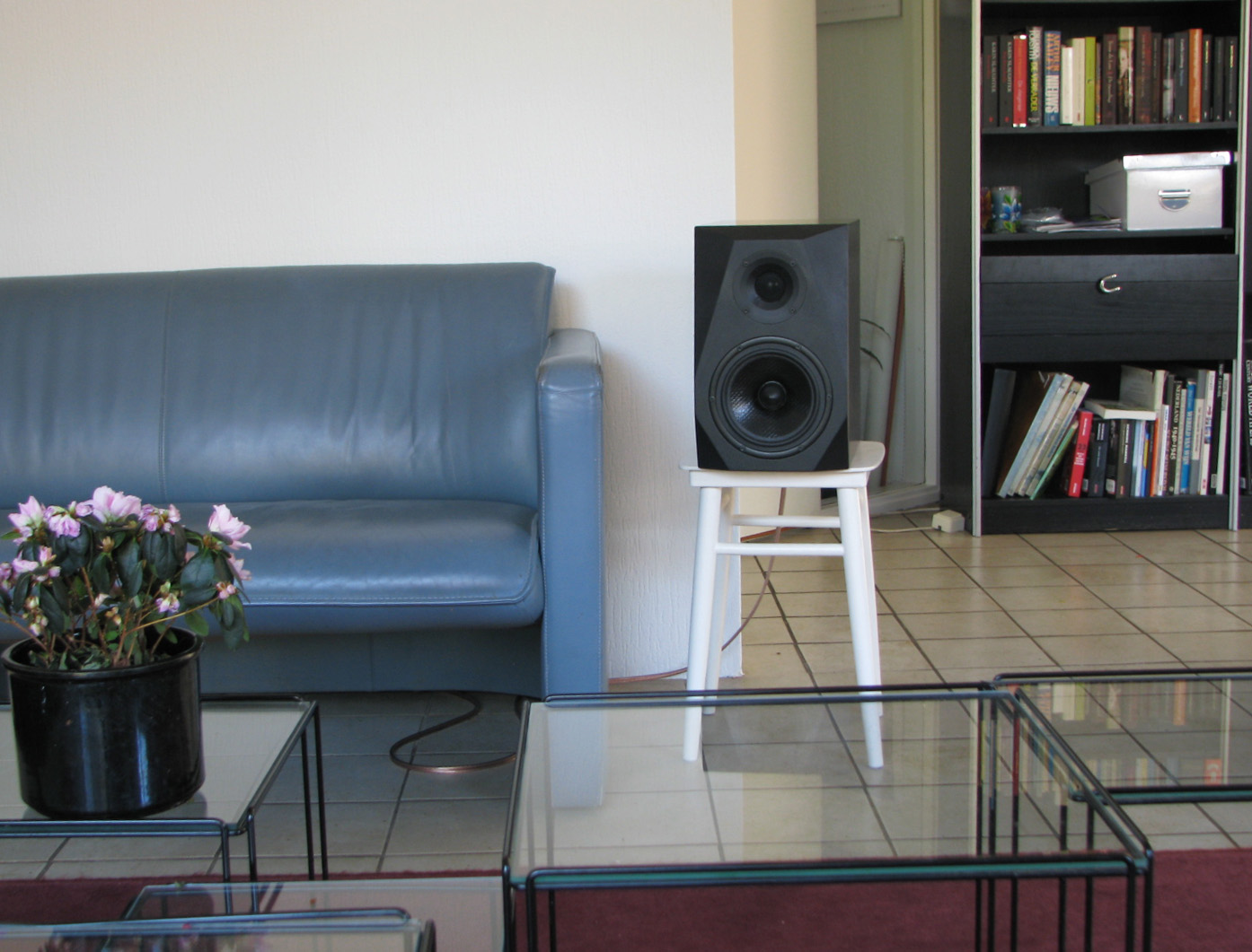

Nou ja, mijn zus is de gelukkige.
Dat zou best wel eens kunnen
Moet nog wel een voetje bij voor de juiste hoogte.

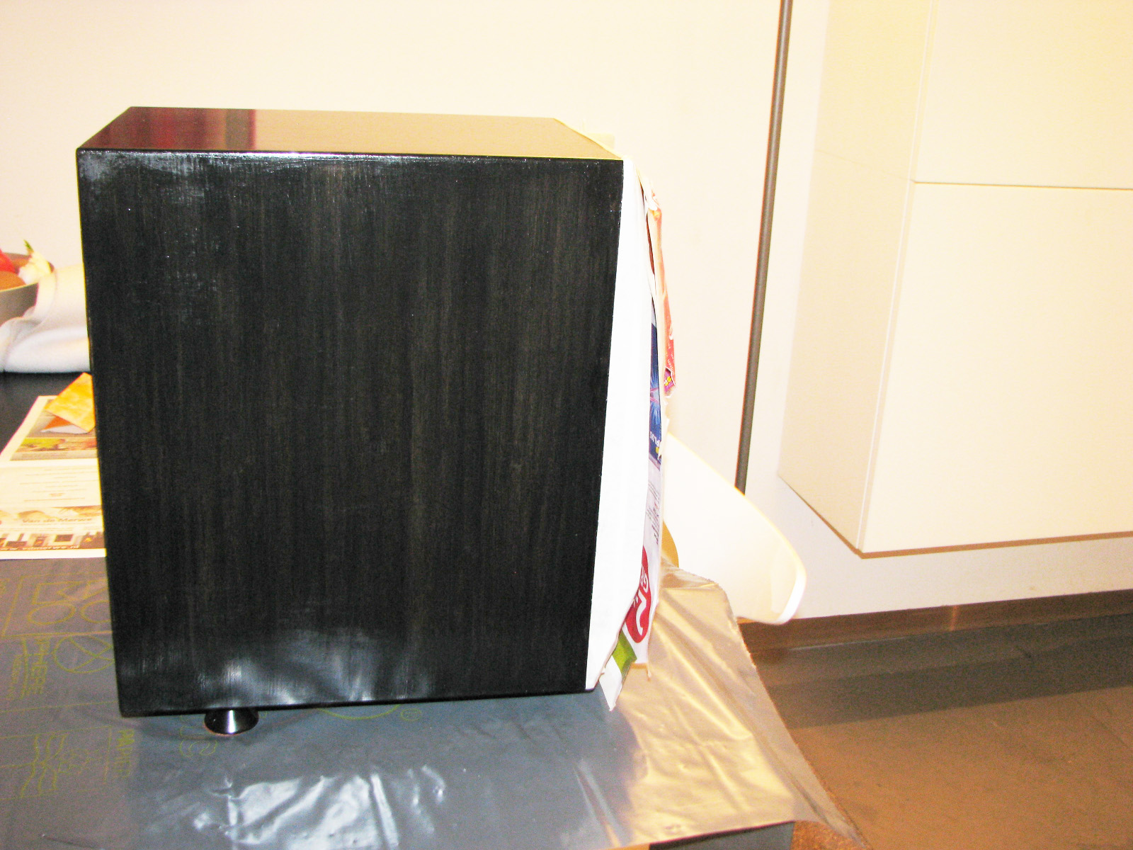

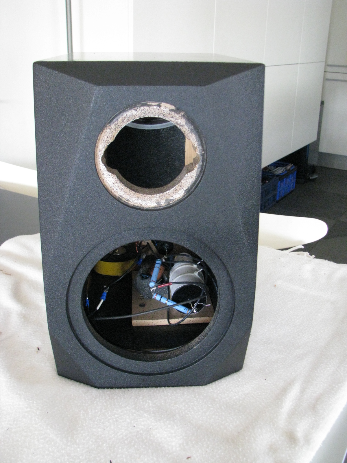

Stand van zaken nu.
De box in renovatie is nu in een drogend stadium.
De baffle is opnieuw gespoten, de Nitrobeits is bijgewerkt met een penseeltje, retoucheren zeg maar, ook gelijk wat randjes meegenomen.
En nu een laagje Osmo Hardwax er op. Ik hoop dat het er bij daglicht er net zo goed uitziet als met het oog.
De flits van het fototoestel is verraderlijker.
Ik heb ze even door Photoshop gehaald, dan zie je met een correctie voor de helderheid nog net kleine spoortjes. Ik hoop morgenochtend op wat vriendelijker licht.
Ik kom zojuist terug van Hannesie... Ten eerste een uitermate gezellige avond gehad, hartelijk dank voor de gastvrijheid!
Ten tweede... Die speakers klinken prima! Mooi gebalanceerd, met een heel behoorlijke laagweergave gezien het formaat. Ik heb nog niet vaak passieve radiatoren gehoord, maar op basis van wat ik vanavond mee heb gemaakt denk ik dat er duidelijke voordelen zijn boven een reflexpoort.
Hoe dan ook, erg leuk om te zien en horen. Die bumperspray is trouwens prachtig, dat idee ga ik denk ik lekker jatten voor mijn eigen project
Ze staan nu bij mijn zus, en komen er niet vandaan tot 28 mei
In overleg besloten dat ik toch maar de eigen voetjes ga maken.
In de geest van het eerdere ontwerp.
We hebben dus nog wat te doen voor 28 mei.
Mooi geworden zo met die spetterlak-effect zeg
erg gaaf!
