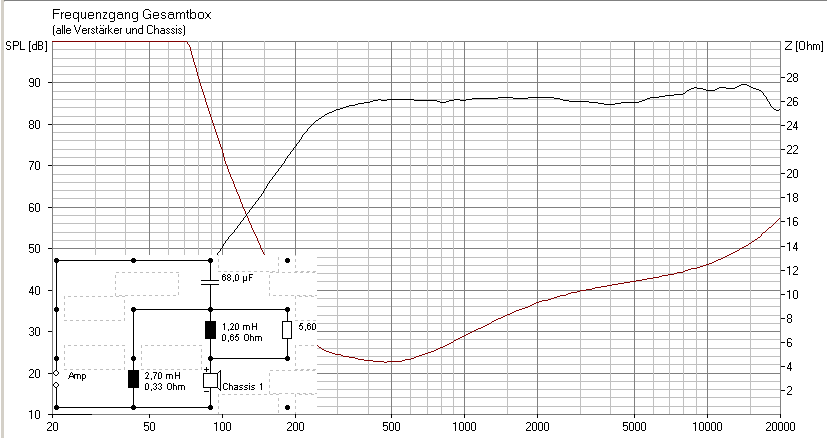

Overigens zou ik die 10F sowieso 2e orde doen
En eigenlijk is voor een passief filter de 8ohm versie wel gemakkelijker.
Je hebt anders risico dat impedantie erg laag wordt.

Dat komt dan goed uit want de mijne is dus 8 ohm.b_force schreef:Overigens zou ik die 10F sowieso 2e orde doen
Maar als ik het dus goed begrijp is het filter en de waarden die op eerder genoemde site of die in boxsim staan, niet geschikt om een filter mee op te bouwen?

Eigenlijk moet je gewoon zelf meten en ook de impedantie meten.
Anders kan Ed dat wel een keertje doen (of als ik een keer langs kom).
Wat je nog kunt doen, is een SPLtrace nemen + simulatie.
Dat is alleen wel heel erg natte vingerwerk nog.

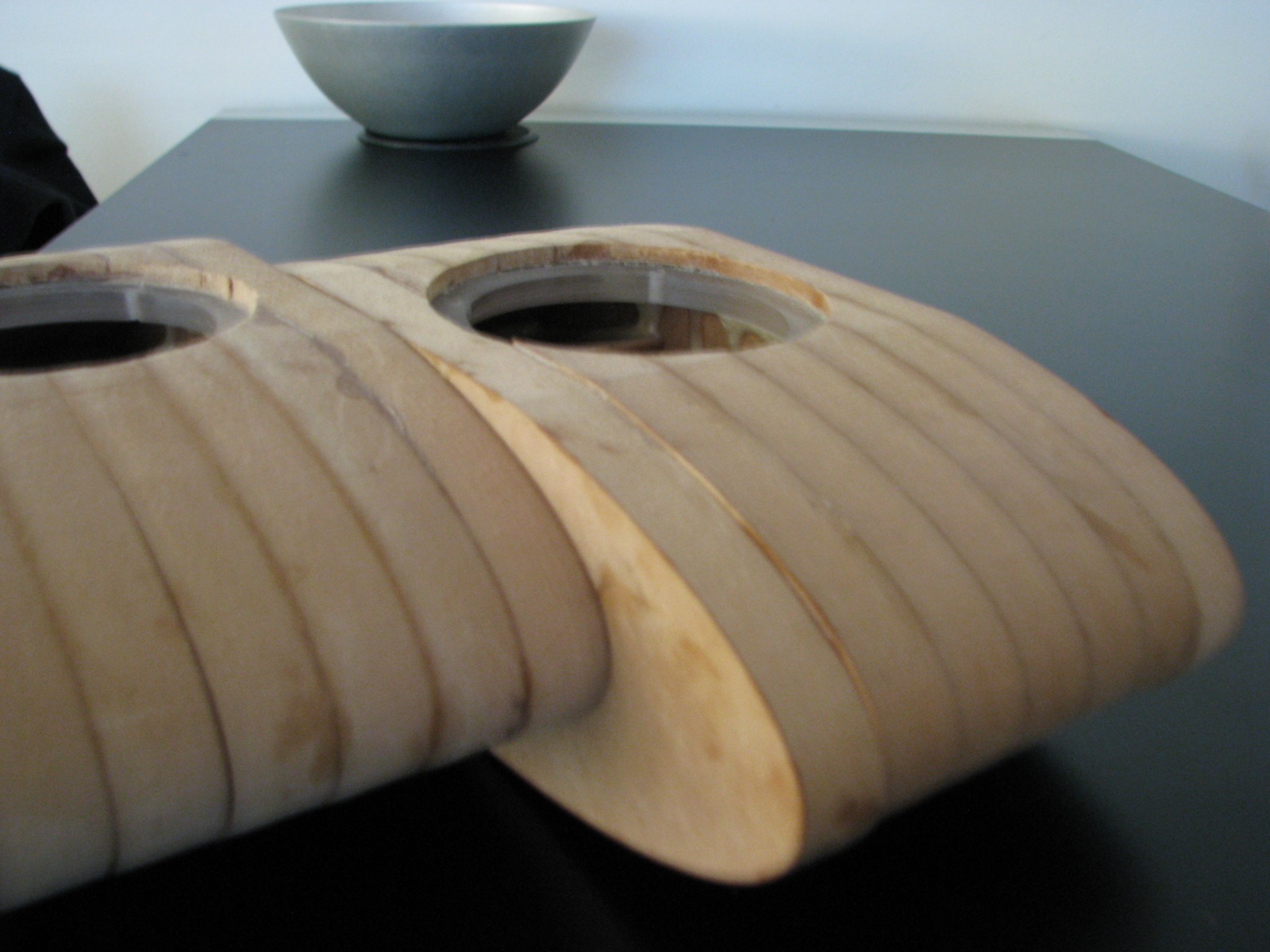

Ik zat net eventjes alles te passen, maar helaas blijkt dat het gat voor de houten staafjes op het voetstuk niet gecentreerd zit.
Re: Concaeve RAPide, klein satelietje in F.A.S.T. configuratie
Volgens mij heb je dat niet nodig!!
Of heb je speciale plannen?

Ed doet het wel voor op zijn picasa.hannesie schreef:Volgens mij heb je dat niet nodig!!
Waarvoor zijn anders die gaatjes?
Maargoed het is geen groot probleem. Je kunt altijd nog gewoon met de hand schuiven.
Bij mij zit het ook een beetje verschoven 1 mm+ dat schuur ik weg.
Is alleen bij 1 box je wat hinderlijk, met deze temperaturen lijkt het dat het tijdens het frezen en daarna lijmen toch een klein verschil gekregen.
Mede door het aantrekken van de lijmtang en het verwijderen van de centreer-mal die door de reactie met de lijm, mij een te vroegtijdig verwijderde mal een mispassing opleverde, probleem is getackeld door origineel handwerk.

Ok dus als ik het goed begrijp geld het volgende: Geen meting, geen (goed) filter.b_force schreef:Eigenlijk moet je gewoon zelf meten en ook de impedantie meten.
Doe jij als filtergoeroe ook huisbezoeken? PB anders om iets af te spreken als je dat zou willen.

In principe wel, tenzij iemand anders natuurlijk al een filter heeft gemeten (en eventueel ontworpen).Vinculum schreef:Ok dus als ik het goed begrijp geld het volgende: Geen meting, geen (goed) filter.
Ik had toch al aangegeven dat ik een keer langs wilde komen?
Overigens wil ik me nu ook weer niet als een filter goeroe bestempelen hoor
Kwestie van kritisch blijven kijken naar je metingen en constant reflecteren wat je aan het doen bent.
Trouwens, Ed, als ik een tipje mag geven. De gaten van de schijven kun je misschien beter met 6,3mm oid boren (ipv 6mm)
Dan kun je er zo met de hand in tikken. De houten staafjes dienen toch enkel om het bij elkaar te houden en goed boven elkaar te zetten.
Ik heb vandaag een aantal zo gedaan en dat beviel me een stuk beter dan dat gemep met een hamer

Filter: sorry jongens, maar ik kom momenteel een paar uur per dag te kort om mijn lopende werk af te krijgen. De vingers jeuken om het voor jullie te doen maar ik moet prioriteiten stellen.
Freeswerk: geen goede reclame als ik het zo hoor. Eigenlijk was het ook niet mijn opzetg om een foutloos pakket in elkaar te steken. Ik heb gewoon de frees wat langer laten doorlopen terwijl ik mij atelier aan het opruimen was en dacht die bied ik dan op de luisterdag wel aan voor mensen die ook eens zo'n rond kastje willen bouwen.
Uiteindelijk had ik dan, om iedereen blij te maken, enkele stukken te kort die moesten dan bijgefreesd worden (dat was de set voor Bart, die trouwens toch wat extra wensen had waardoor ik zowieso moest frezen) en dan zit je snel met een andere file of frees te werken. Nu, die centergaten zijn handig, maar niet onmisbaar. Je kunt die enkele schijf netjes uitlijnen en vanaf daar verder gaan met de drevels.
Grootte van de centreergaten: Ik gebruik herslepen hardstalen freesjes. Die kosten faktor 3 in vergelijking met nieuwe. Door het herslijpen zijn de frezen van 6 mm dan geen 6 mm meer maar ergens tussen 5.75 en 5.95mm. Als je perst gaat die drevel van 6 (die een kern van 5.6 heeft, er vlot door. Een hamer heeft er ook geen problemen mee. Zonder tools gaat het dan wel wat moeilijker. Je kunt de gaten eenvoudig met een handboor vergroten. Daarbij adviseer ik een boor van 6 of maximum 1/4". Groter mag je zeker niet doen want dan gaan de schijven niet meer uigelijnd staan.
Voetstuk: dit is een nauwkeurigheidsfoutje van mijn freeswerk. Eén van de schijven moet ondersteboven gebruikt worden omdat anders de centergaten langs de verkeerde kant staan. Ik kan op de freestafel nml geen gat langs onder boren. Door dat omdraaien is de vorm niet 100% identiek aan de andere schijven, er zit dus een zeer klein verschil. De frees draait in één richting en dat maakt dat de vezels naar 1 kant gaan opstaan. Kees gaat nu zeggen dat je dit kunt instellen e.d., en dat klopt, alleen heb ik daar niet de moeite voor genomen. Tegen de volgende DIY dag zal ik dit incalculeren.

Hoedanook, die schijven haarrecht op elkaar krijgen zonder dat er ergens een stukje uitsteekt is en blijft een moeilijke zaak. Iets waar ik mezelf aan erger en wat zeker voor verbetering vatbaar is.

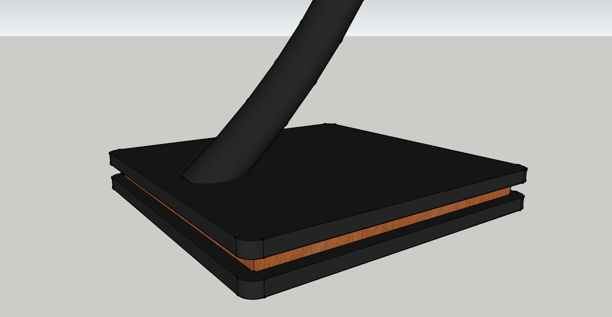

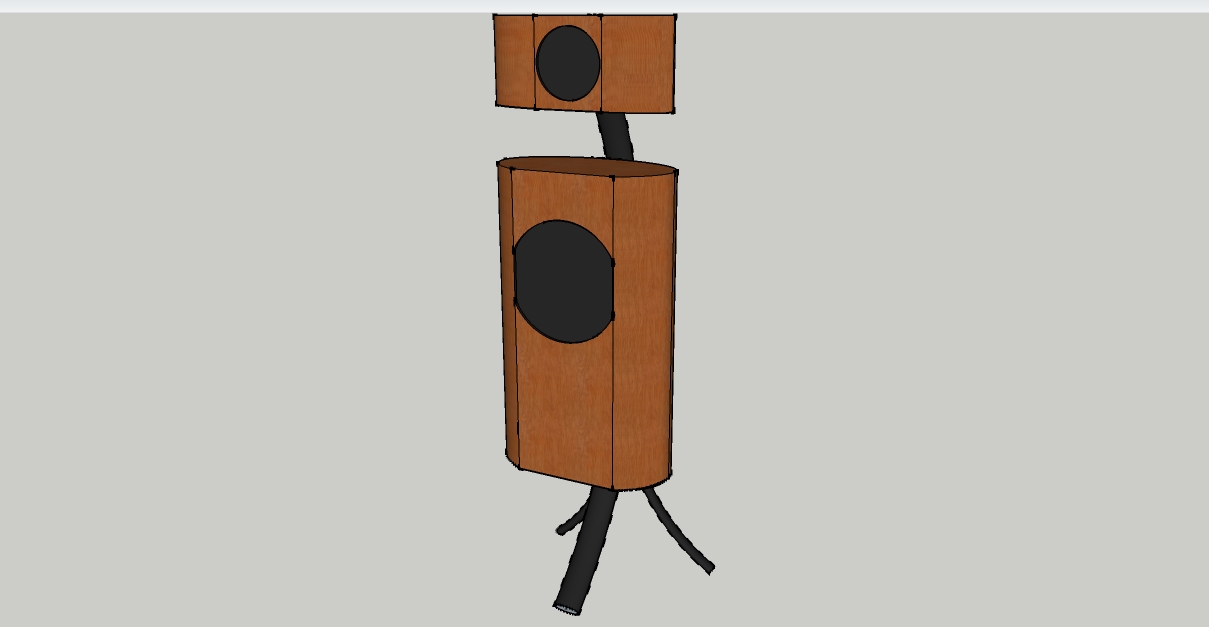

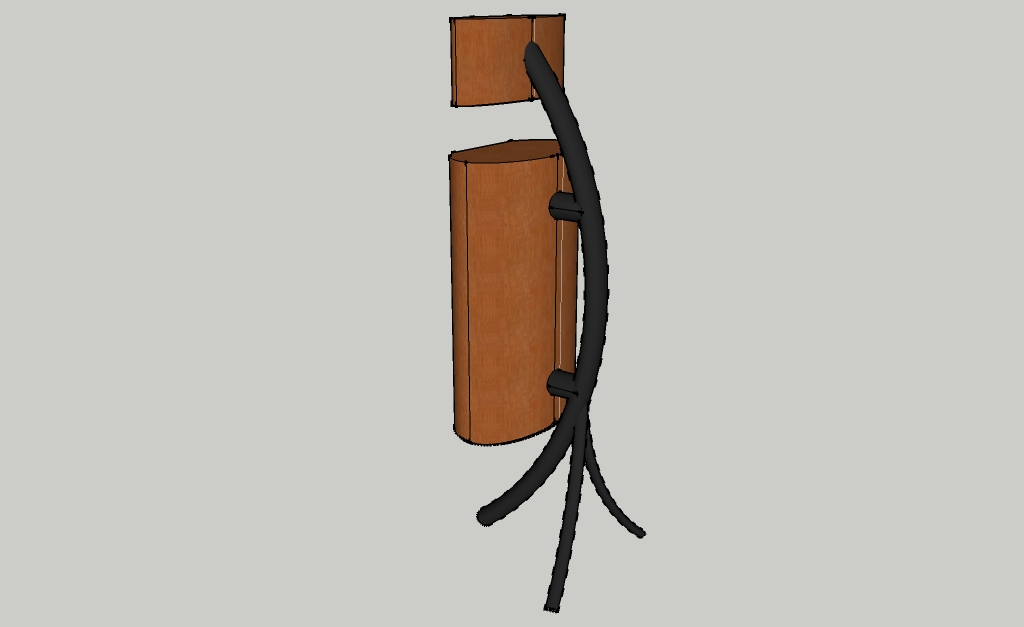

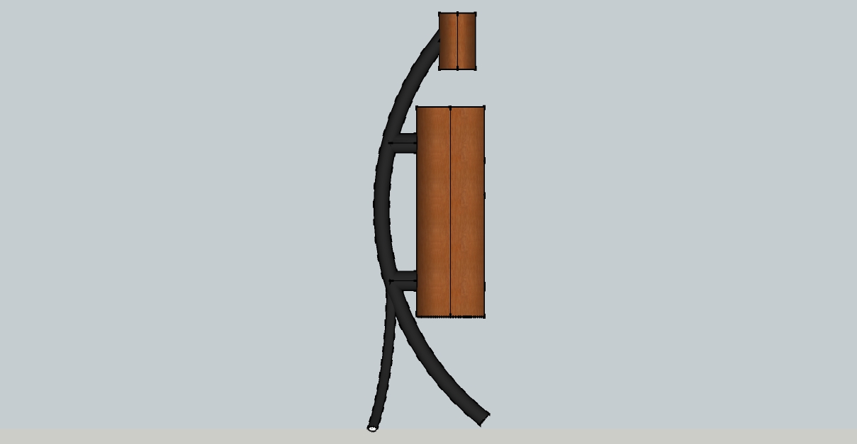

Van het weekend een betere tekening gemaakt maar nog niet de gelegenheid gehad om ze te plaatsen. Bij deze dus. Buisdiameter is 42mm. Wat ik me heb laten vertellen een standaardmaat.
Het stukje met de buis ziet er leuk en strak uit.
De 2 voetjes (steunen) die je eronder plaatst geven bij mij echter een kapstok-effect
Dat is natuurlijk persoonlijke smaak, maar eventueel kan je voor de voet nog iets anders uitwerken.

Volgens mij zijn ze niet ontworpen als zijnde cornerwoofers maar als traditionele laag units maar ik kan me vergissen. Dat neemt niet weg dat je met een DSP ze zeker wel in de corner kan zetten.xbake schreef:Of zijn de cornerwoofers van Vinculum een vrij definitieve versie?
Ben trouwens met je eens wat betreft het kapstok effect. Maar ik heb steun nodig daar dus er moet wel iets komen. Ik zal er nog eens een nachtje op slapen...

Concept voor de nieuwe voet. 2 lagen staal/RVS van 10mm dik en 25x25 groot met daar tussen in een plaatje gefineerd mdf voor de onzichtbare kabeldoorvoer.
