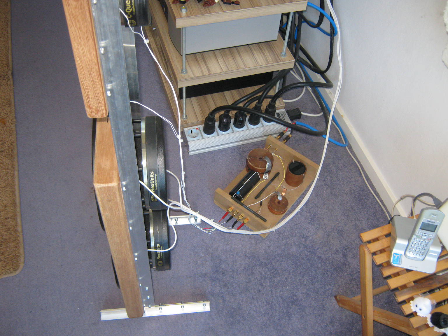

De rood/zwarte bekabeling van de AT woofers is inmiddels vervangen door de Jantzen 2x2.5mm2 witte kabel. Verder is de mid van beide speakers nu voorzien van Mundorf SGO wire.
Heb ik aan zitten denken, bijv. zelfde concept als de baffle's dus een MDF plaatje met hardhout eromheen. Er is ook ruimte in de 'voet' van de baffle dus het filter zou daar wellicht ook tussen passen.
Maar eerst moet ik me nog gaan bezighouden met het loslopen van de schroeven, ik ben er nog niet uit wat de beste oplossing is.

@Ray: spaanplaat schroeven. Voor het grootste deel van de dikte zijn de baffle's van MDF dus ik was ervanuit gegaan dat spaanplaat schroeven dan goed zouden zijn.
En dat is je probleem..... De schroeven komen niet los door trillingen maar door de belasting i.c.m. te weinig vlees. Ik boor nooit voor tenzij de schroef afbreekt tijdens het indraaien ( zeer hard hardhout).
