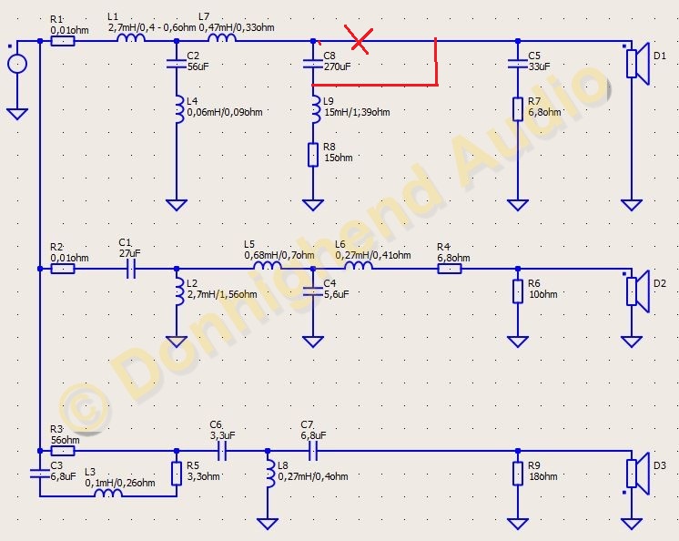

Na aanleiding van de meting het filter nagelopen en daar bleek een fout in te zitten in het woofer deel.
Het geluid is nu totaal anders, de bas veel zwaarder en de mid veel helderder, lijkt het probleem geweest te zijn.
De bas is nu zelfs zo doordringend dat deze op je oor trilt. vreemde gewaarwording.
Berichten: 20400
Re: 3 weg systeem bouwen(type Countach).
Dat is fijn! :goedzo:
peterl
Berichten: 2418
Locatie: Enschede
Bericht door peterl »
Shadow schreef: zo 05 feb 2023, 14:09
Ik weet niet of dit duidelijk de oorzaak was maar maar deze 270uf in de uitgang lijkt me niet in zijn voordeel te werken.
De vraag is of daarmee ook die dip bij 3khz weg is.
de rode lijn geeft aan hoe hij was aangesloten.
