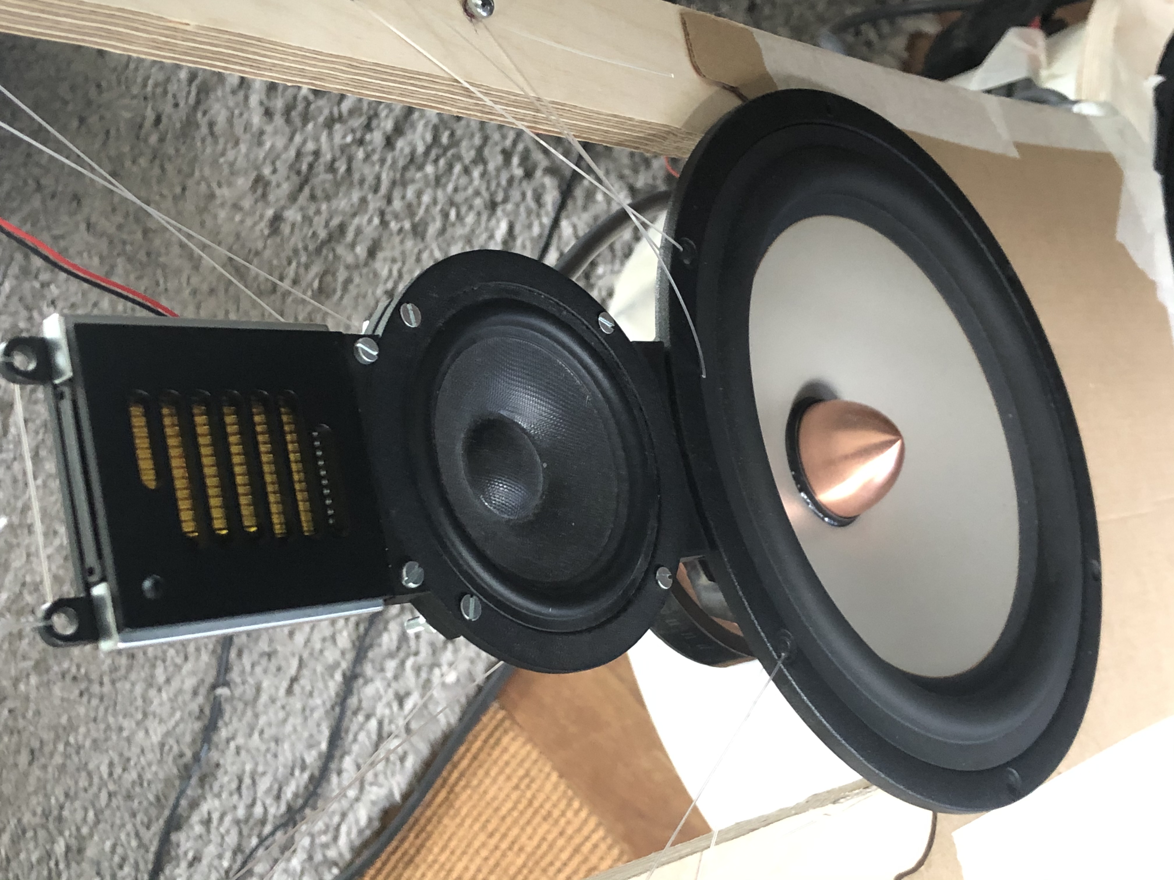

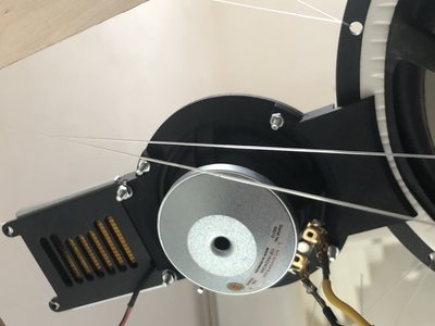

Door 3d geprinte koppelstukken kan ik de units dicht op elkaar positioneren; het bovenste deel steunt alleen af tegen de midwoofer
Berichten: 12870
Re: OBSP open-baffle-speaker-project
Mooie oplossing. Op zich wel grappig dat de tweeter nog best groot lijkt maar die 10F is zo klein :)
