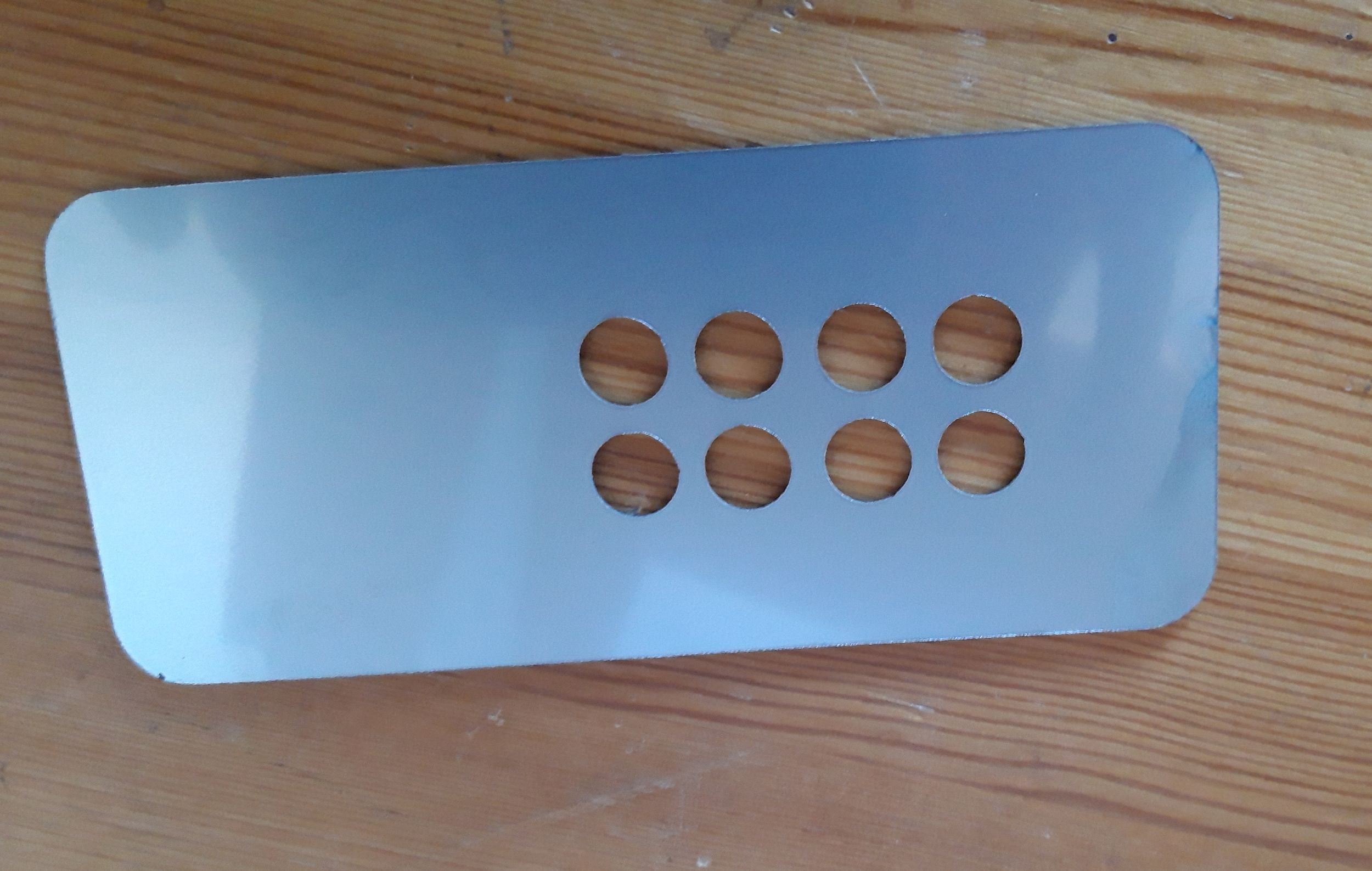

Maar dat terzijde. Het nieuwe achterplaatje voor de ingangsprint is door m'n collega naar de tekening van Rovano gefabriceerd zonder echter de bevestigingsgaatjes. Om de één of andere reden kunnen gaatjes kleiner dan 5 mm. niet of moeilijk. Maar die kan ik er zelf wel in boren hoewel het plaatje ditmaal van RVS gemaakt is. Maar eerst moeten we passen of de tekening klopt met de werkelijkheid

Nou, ziet er netjes uit, hoor.
Ik denk vrij zeker te weten dat het nu wel gaat passen. Binnenkort maar even afspreken als de ergste corona golf achter de rug is.
Heb je al geprobeerd of het plaatje in de kast past?

Met een beetje fijn bij schuren gaat ie zeker passen Rovano, even de grove randjes er af. We zullen inderdaad eerst maar even in de pauze-stand gaan staan tot alles weer genormaliseerd is. Tot die tijd kan ik nog heel veel andere dingetjes regelen. Eén daarvan heeft nu prioriteit voor ik verder kan. Ik heb besloten de chassisplaat niet van een kleurtje te voorzien maar gewoon in de aluminiumkleur te houden. Polijsten vindt ik persoonlijk niet mooi en heb meer iets met het kale aluminium. Wel wil ik hem poetsen, temeer omdat er bij het graveren wat kleine oppervlakkige krasjes in zijn gekomen. Krijg ik die er uit met - bijvoorbeeld - een poetsmachine of wordt het dan toch schuren?

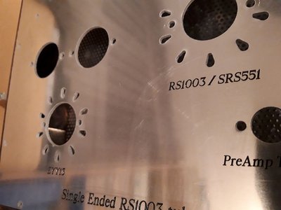

Gister na mijn werk even bezig geweest om te zien hoe ik het chassis krasvrij zou krijgen. Eerst met korrel 400 geschuurd maar hoewel de krasjes minder werden kreeg ik geen mooi effect. Daarna het autopoetsapparaat geprobeerd maar dat werd helemaal niks. Tenslotte een poging gedaan met zo'n mooi schilders schuursponsje met CIF - wat vroeger JIF heette - en dat gaf een beter resultaat. De plaat helemaal afgewerkt op deze manier en daarna afgespoeld met lauw water en goed schoongemaakt. Tenslotte met een schone droge doek ingewreven met WD40 en ik moet zeggen dat ik het mooi gelukt vindt. Vanavond heb ik de UGT's bevestigd en morgen wil ik de voedingstrafo plaatsen. Maar ik twijfel nog over de stand...
Zó? Of zó? Ik neig zelf naar de eerste foto, maar wil toch ook jullie oordeel weten

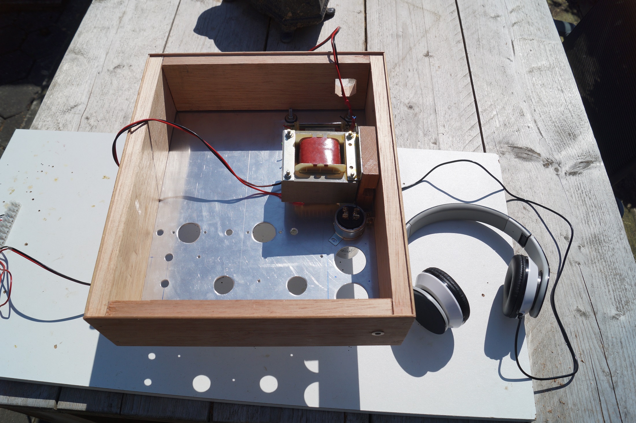

Voedingstrafo op 230V en koptelefoon aan de uitgangstrafo.
Dan weet je het.
Dan weet je het.

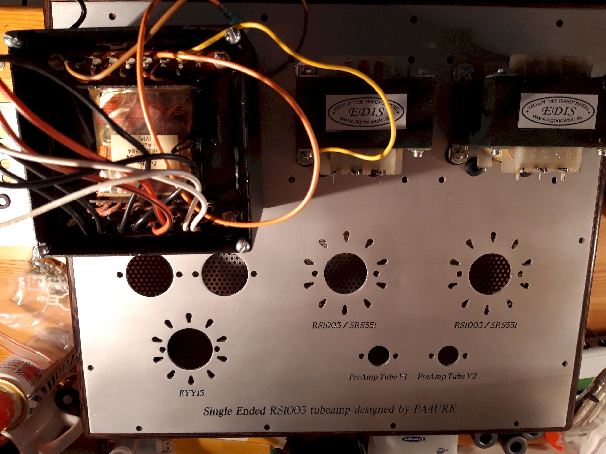

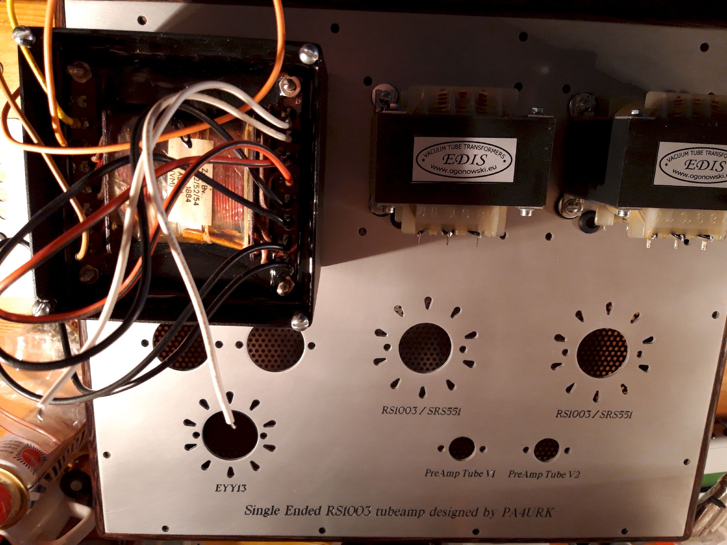

Ik ga mee in het advies van Anne. Je kunt gewoon kijken naar de spoelkokers van de transformatoren. In het bovenste plaatje liggen die in elkaars verlengde, goed recept voor brom. Als ze haaks op elkaar staan is die kans op brom veel kleiner.

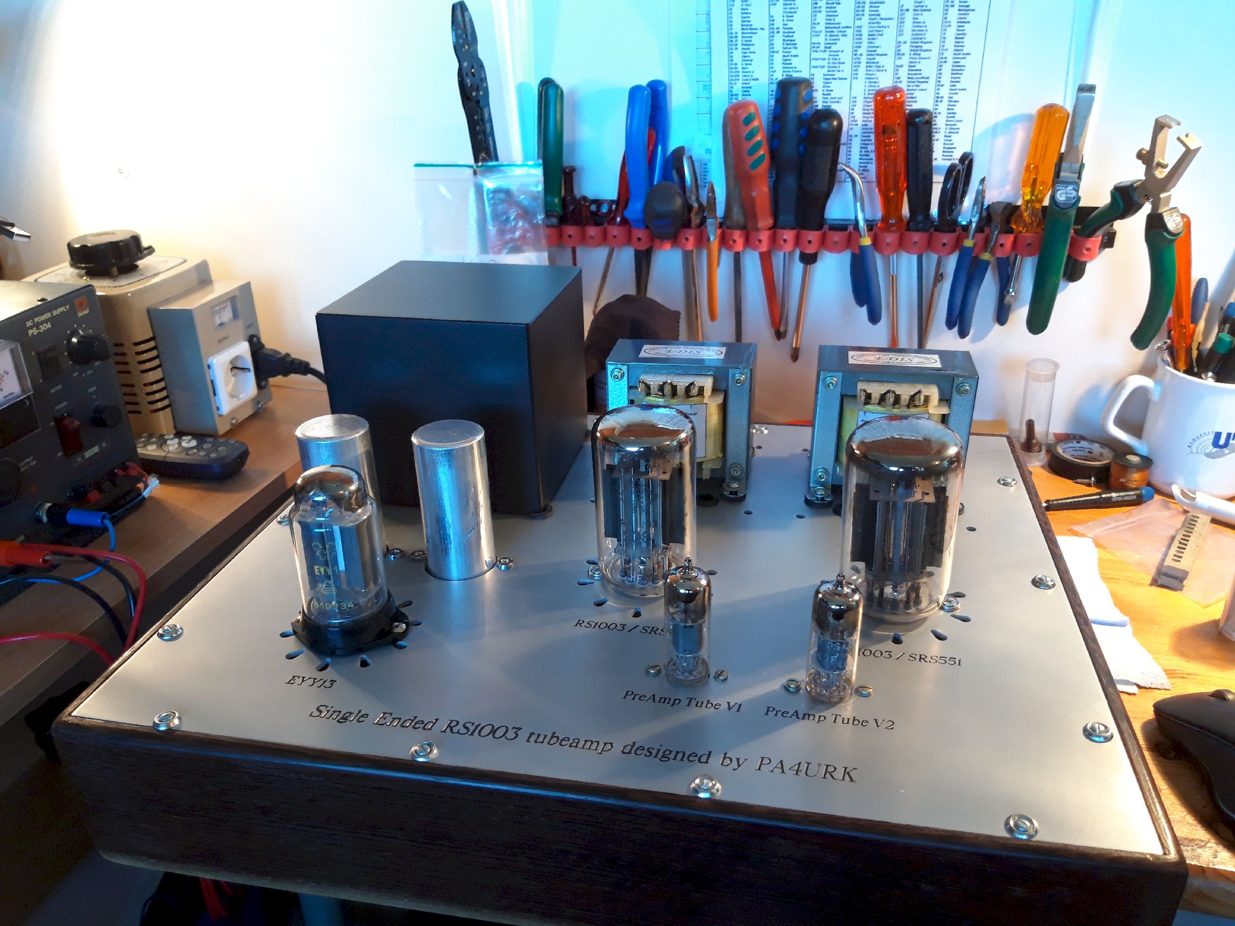

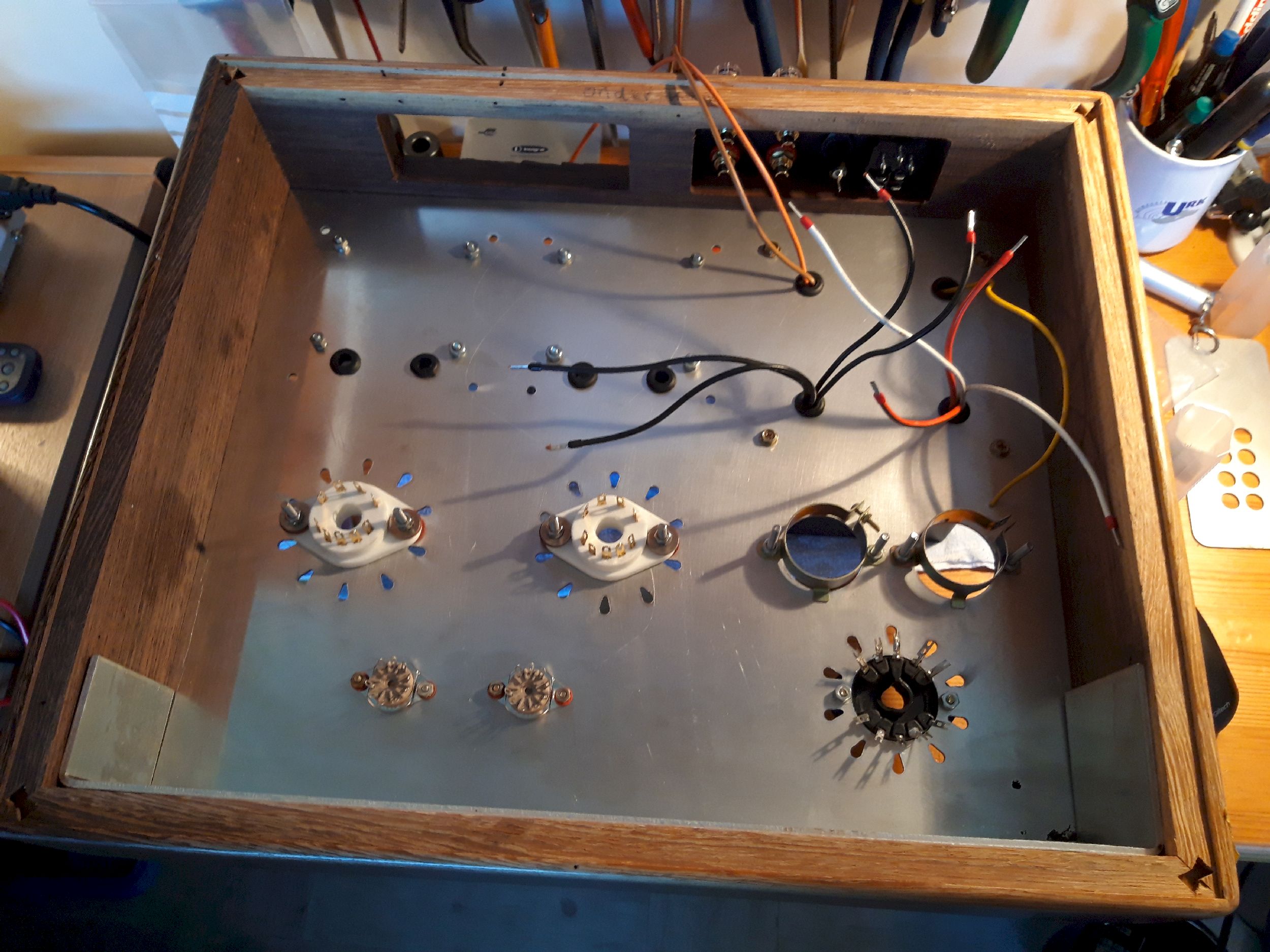

De buisvoeten zijn geplaatst en hier even een impressie. Schroom uiteraard niet om me van opbouwend (letterlijk en figuurlijk) advies te dienen!

De foto's zijn wat blauwig uitgevallen maar dat komt door de zon op de gordijnen van mijn hobbykamertje

Het ziet er heel fraai uit. Vooral de bovenplaat is erg mooi! Mijn compliment.
Nu ben ik benieuwd hoe alle andere componenten gemonteerd gaan worden.

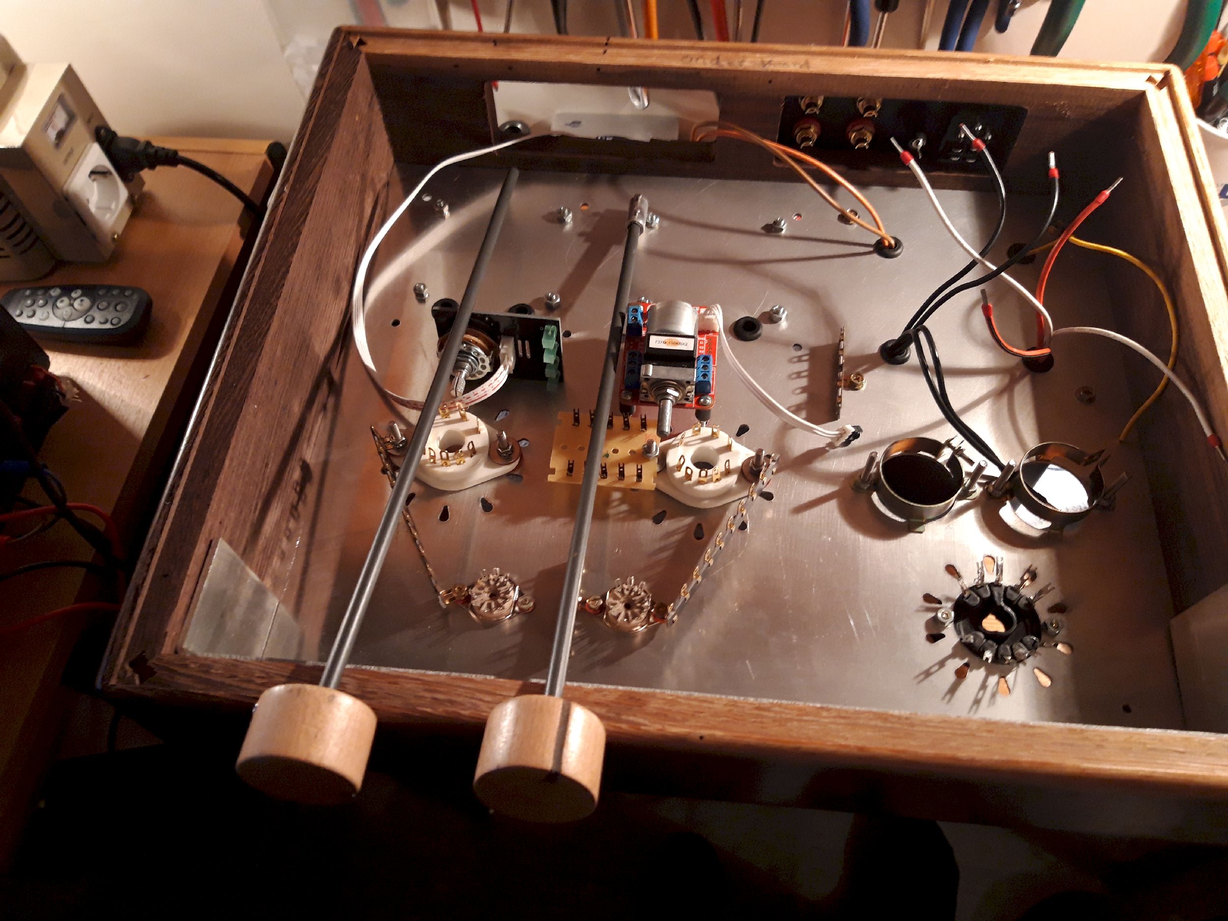

Gisteravond heb ik de draadsteuntjes allemaal geplaatst en het plekje de volumeregelaar en inputschakelaar bepaald. Die worden met stalen assen bediend vanaf het front en daar zal ik van het weekend de gaatjes voor boren. De inputschakelaar en volumepotprint komen aan een aluminium scheidingsplaat te zitten ergens achteraan. Deze dient dan tevens als extra steun voor het chassis met de trafo's.

De steuntjes voor de onderdelen zijn inmiddels geplaatst en daarvoor heb ik gebruik gemaakt van de boutjes waar de buisvoetjes mee vast zitten. Dit om te voorkomen dat ik allemaal nieuwe gaatjes moest boren. En vandaar dat de twee lange steuntjes schuin oversteken
Ondertussen heb ik het aluminium tussenschot ook bewerkt, gistermiddag lekker in het zonnetje in de tuin. ik ben daar redelijk tevreden over.
Over zowel dat zonnetje als het resultaat. Voor dat tussenschot heb ik nog geen duidelijke plaats bepaald, de smoorspoel kan daar aan komen te hangen maar die kan eventueel ook aan de houten zijkant geschroefd worden.

Bij de smoorspoel eigenlijk hetzelfde als het uitlijnen van uitgangstrafo,s.
Voedingstrafo aan de 230v en met de scope of koptelefoon op de smoorspoel.
Zo heb ik het toen ook gedaan met de smoorspoel voor mijn KT88 mono blokken.

Door de luchtspleet nogal wat stooiveld, en met hogere harmonischen na het gelijkrichten.PA4URK schreef:Hoeveel magnetisch veld produceert een smoorspoel eigenlijk? Ik kan hem namelijk op twee manieren vastzetten en twijfel daar nog over.
De spoelen van de uitgang staan vertikaal, dus zet de smoorpoel maar horizontaal.En niet te dicht bij de voorversterker buizen.Onder de voedingstrafo als 't kan.
Zie 't mooi voorbeeld van demo
