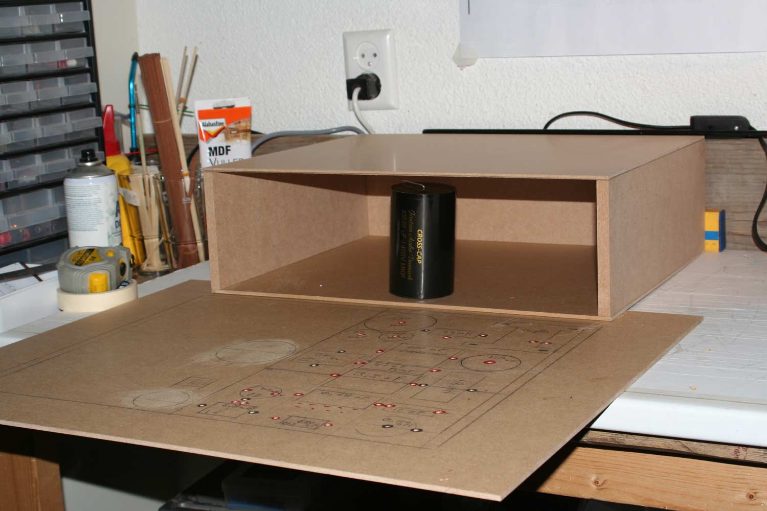

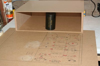

Vandaag beginnen aan de bouw van de filterbak. Alles wordt met notenhout gefineerd.
Na contact te hebben gehad met Tony Gee de Mundorf Supreme weerstanden besteld en kreeg het leuke advies om op het hoog een bypass condensator te zetten. Gelijk 4x de Cornell Dubilier 940C / 0,01uF mee bestelt en ga gelijk ook de Duelund Silver Bypass proberen.
Foto's van de kast met op de voorgrond een mal die ik heb gemaakt om straks alles op de juiste plek op de print te gaan zetten.
tonvandeacker
Berichten: 867
Locatie: Almere
Re: Bouw Scan-Speak Faktum.
Bericht door tonvandeacker »
Zo te zien past dat net...
Komt er nog een doorzichtige deksel op ?
Lekker bezig zo....
Als ze ooit op een luisterdag komen te staan dan kom ik zeker luisteren...lijkt me geweldig.

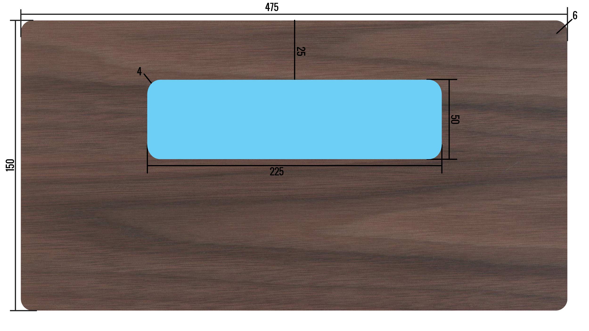

Nee de deksel wordt ook gefineerd. Het wordt een soort copy van m'n versterker maar dan van notenhout. Op de plek waar de VU meters zitten komt gerookt doorzichtig plexiglas.
Ik wil LED verlichting inbouwen die alles zachtjes verlicht maar moet even uitzoeken hoe dat moet (zonder dimmer).
Heb gisteren een mail gestuurd naar modelbouwled en hoop dat ze me kunnen helpen.
De maten kloppen wel maar de verhouding op de tekening niet. Het worden exact dezelfde afmetingen als de Accuphase
