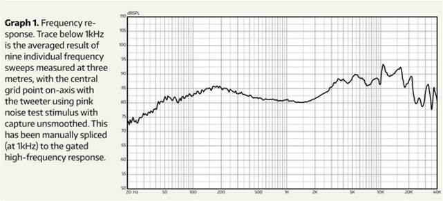

https://www.avhub.com.au/product-review ... est-490429
Hier nog meer niet-hifi achtige meetresultaten. Wel consistent met de W5 opzet. Als ik dit zie en bedenk dat als dit mooi zou kunnen klinken je wel van alle standaard doelstellingen af kunt stappen omdat er blijkbaar extreme wegen zijn die naar Rome leiden. Dit zou ik mijn oren niet aan willen doen als ik alleen naar het gemiddelde van 9 metingen kijk op 3 meter.

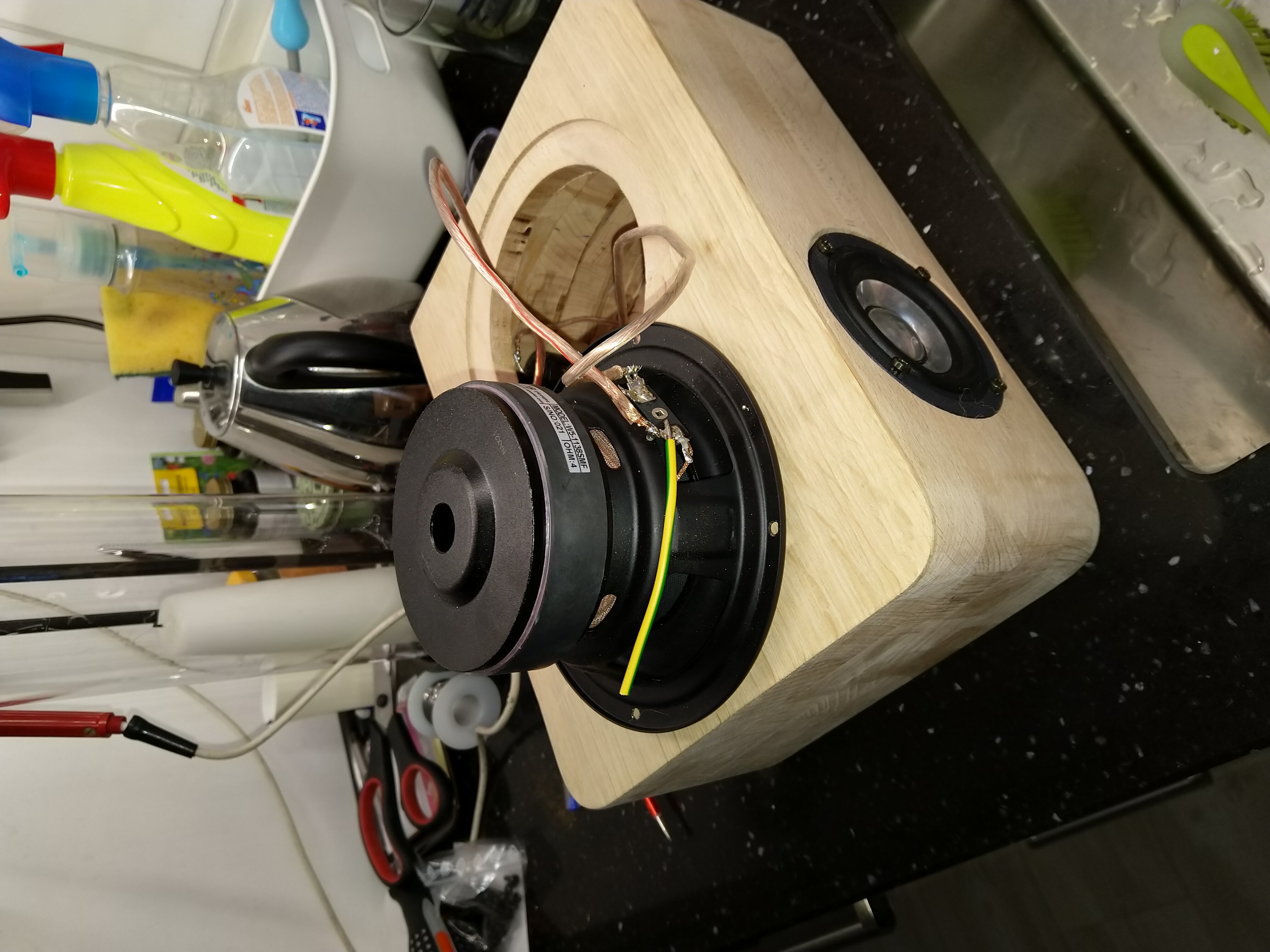

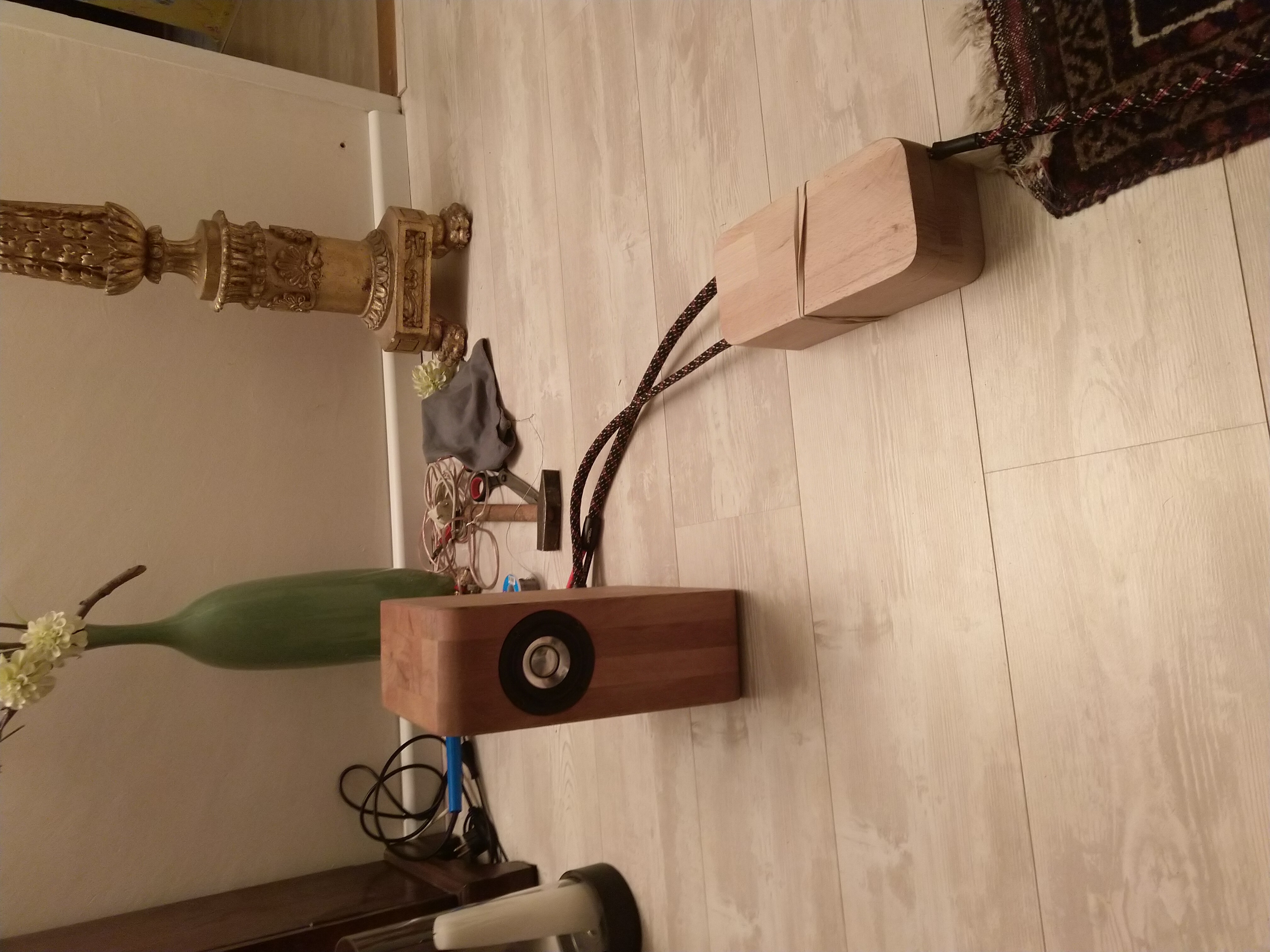

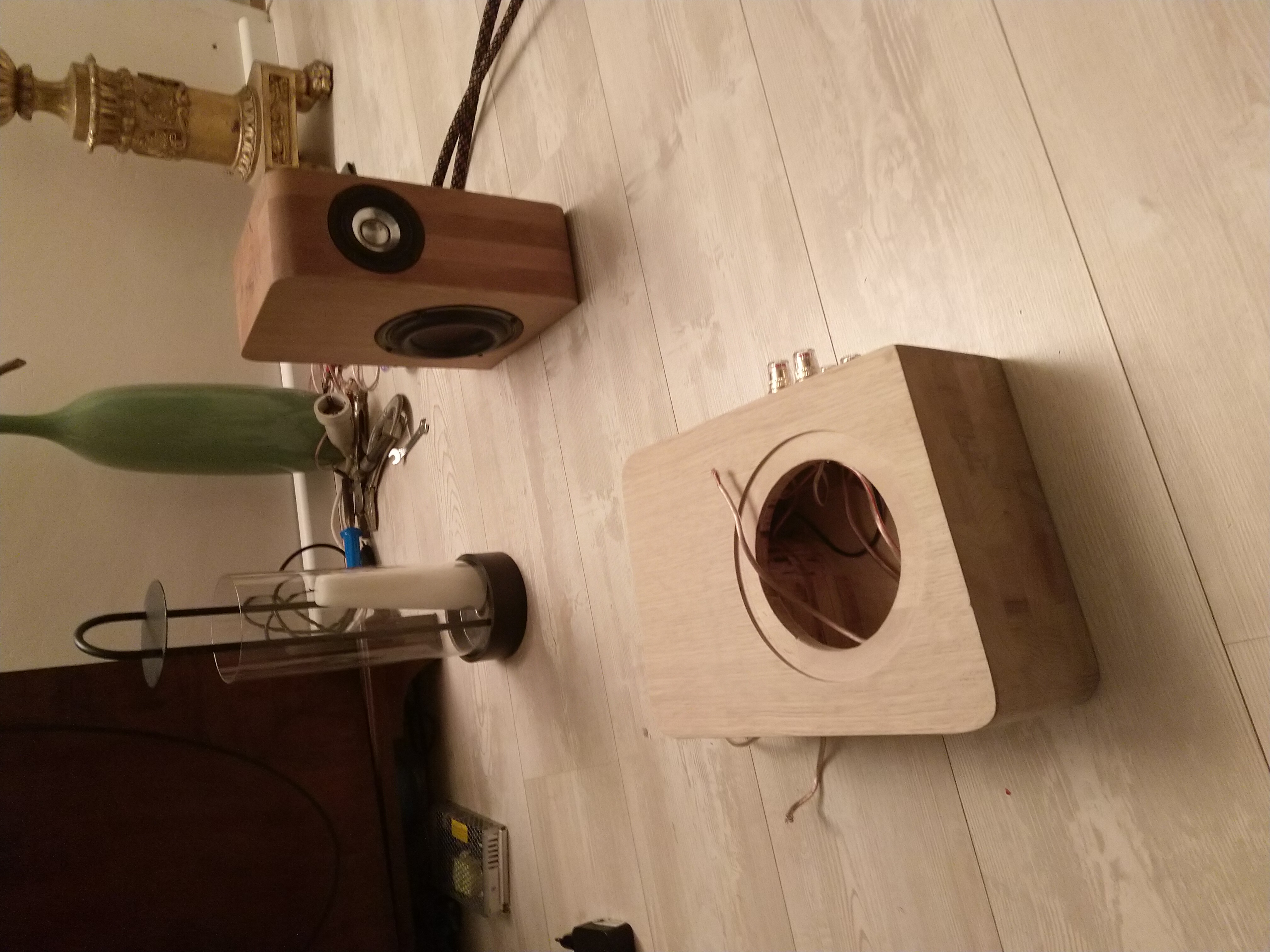

Het heeft wel enige tijd mogen duren, maar eindelijk zijn mijn Boenicke clonen dan af.
Ik moet wel zeggen dat het een project met flinke tegenslagen was ook al omdat werken met een frees nog geleerd moest worden.
Uiteindelijk heb ik 4 mallen gemaakt voordat het er op leek.
Een volledige cloon is het ook niet geworden die van mij zijn 2cm dieper en 1cm hoger dan het origineel.
Het is de versie se + met hoogwaardig filtermateriaal waar ik extra inhoud voor nodig had uiteindelijk is het filter dan toch uitwendig gemaakt in een houten doosje. Daardoor is de basafstemming ws wel wat lager uitgevallen en daardoor de bult in het laag wat vlakker (hoop ik) De weerstand in het filter met 0.8ohm verlaagd om de badkuip minder diep uit te laten vallen.
Resultaat tja ik weet het niet ze gaan in ieder geval mijn satori 1 niet vervangen vooral het laag komt op mij niet goed over met inspelen is het wel aanzienlijk beter geworden maar met mijn versterker Naim nap 200 wordt het niks heb ze gehoord aan marantz mono blokken en die wisten er wel raad mee. Veel betere bas wat minder definitie maar over het geheel een stuk aangenamer

Mijn eerste poging foto's te versturen

Ik ben zelfs het voodoo draadje niet vergeten dat het niet van zilver maar van koper is mag de pret niet drukken toch. :lol:

door Pjotr
Volgens mij is het belangrijkste de kleur van de isolatie: Geel-groen om het contact met de aarde niet te verliezen. Zo te zien zit dat wel goed.

door smaudi
Jij hebt me door Pjotr, had niet gedacht dat iemand het zou opmerken =D>

door Pjotr
:lol: Jawel, maar het zou leuker zijn als je het laag goed kunt krijgen. Nou ja laag, ben toch bang dat het ergens tussen de 70Hz en 90Hz wel ophoudt. Op zich niet verkeerd voor bij de TV en voor muziek i.c.m. een sub.

door Shadow
Die kabels aan zo'n luciferdoosje, hilarisch!
