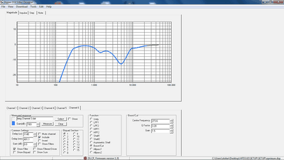

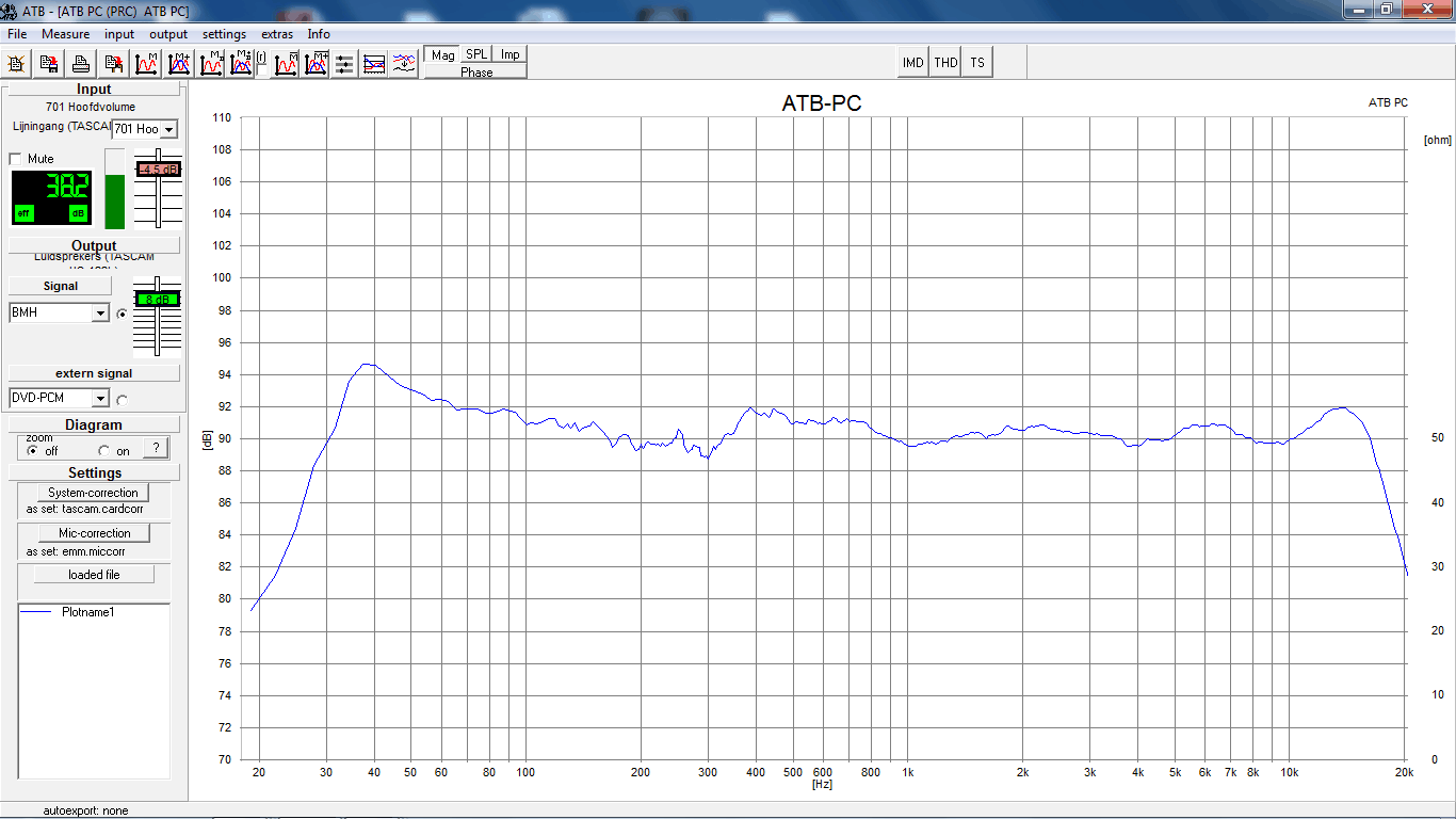

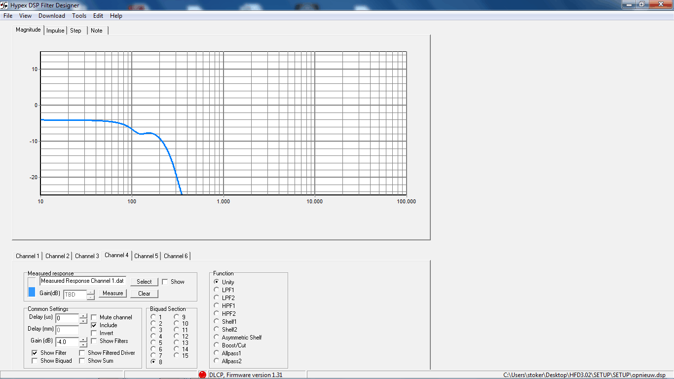

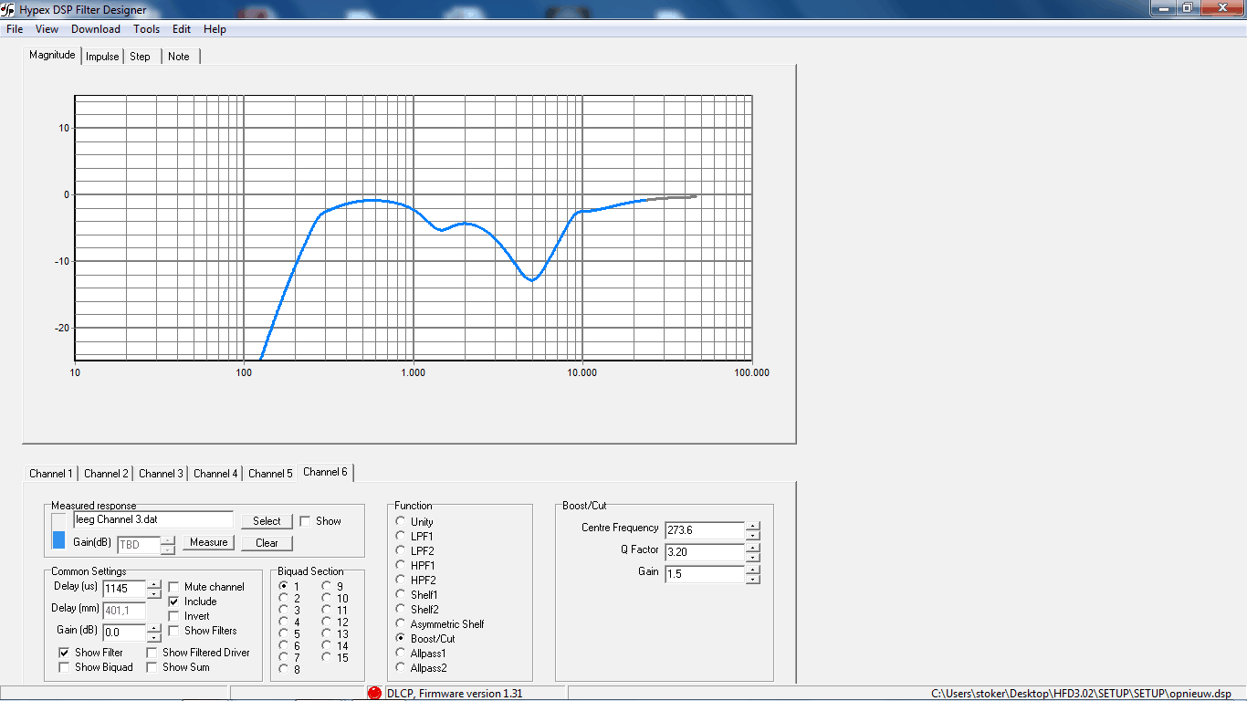

Na intensief luisteren bleek het systeem wel heel steriel te zijn en daarom maar eens de minimalistische kant opgegaan....
Meting op 3 meter afstand en let niet op de bult in het laag, das de ruimte:
Laagfilter bestaande uit 2 biquads voor correctie en 2 voor 24db filter:
Hoogfilter bestaande uit 4 biquads voor correctie en 2 voor 24db filter:
