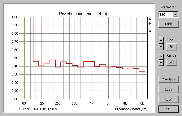

Ik heb vanochtend vroeg besloten om dit weekend maar 'ns uitvoerig te gaan meten. Ik heb de bestaande opstelling in de breedte gemeten, daarna in de lengte kijkend naar buiten, in de lengte kijkend naar de keuken en nu ga ik iets diagonaals verzinnen, gewoon om te kijken wat dat doet.
Tot nu toe lijkt het boven de 125Hz allemaal prima in orde met nagalm tijden van 0,48 sec bij 125Hz en dan geleidelijk aflopend naar 0,34 sec bij 8kHz. Alleen beneden de 125Hz is het lastig. In de ene opstelling heb ik twee pieken in het laag en geen dips, in een andere opstelling één piek direct gevolg door één dip. Of een relatief vlak verloop maar dan is alles beneden de 50Hz weg........
Eerst een bak koffie, dan weer met de inrichting schuiven. Dit kan nog wel het hele weekend in beslag gaan nemen. :twisted:

Re: Absorber panels
Bericht door Geenius »
Diagonaal is zo slecht nog niet. Alleen ruim 1 sec bij 63Hz, ik haat nieuwbouw woningen. :evil:

Je weet natuurlijk wel dat je onzin aan het meten bent onder pakweg 250Hz hé! T60 gaat alleen goed in een relatief homogeen diffuus veld.
Even goed zie je wel dat je tot onder de 125Hz het aardig voor elkaar hebt (maak je een gemiddelde van zo'n vijf, zes metingen op verschillende plekken?).
Amen.

Pfff, ik lul vaak zat uit m'n nek zonder dat ik het weet. Ik zeg soms dingen die ik heb gelezen en niet zelf heb gemeten/onderzocht, en volgens Richard Feynman is dat een zekere methode om op je bek te gaan. :mrgreen:
Heb je die metingen nog?
Je realiseert je wel dat als je zo'n meting doet, dat je een heel groot sample materiaal moet meten? Moet uiteraard minimaal in de orde van grote van de laagste golflengte zijn. Anders moet je naar de galmkamer. :D

125Hz valt heel lastig te meten.
De toleranties die je daar hebt door de kamer zijn te groot.
Ik heb in het verleden veel van die T60 metingen moeten doen.
Beste gaat met een omni luidspreker.
Eventueel kun je speaker op z'n rug leggen.
De speaker plaats je idd aan de ene kant van de kamer (minimaal 1 meter van de wanden) en microfoon op verschillende andere plaatsen.
Daarna posities omdraaien om een goed beeld te krijgen van de hele kamer.
Owjha en flink HARD!, anders haal je signaal/ruis verhouding onvoldoende.
Vervolgens kun je alle resultaten middelen om een goed algemeen beeld te krijgen.
(wil je het helemaal secuur doen, liefst 5 keer per meting met standaardafwijking erbij, maar dat gaat wel erg ver 8) :mrgreen: )
De ervaring leert dat onder de 250Hz geen nauwkeurig resultaat meer geeft.
Staande golven en reflecties zijn daar (zwaar) dominant. (zeker op 63Hz!!!!)
Boven 4-8kHz is ook niet meer nauwkeurig omdat je speaker daar teveel gaan bundelen.
(je meet daar dan ook altijd een te lage T60)
