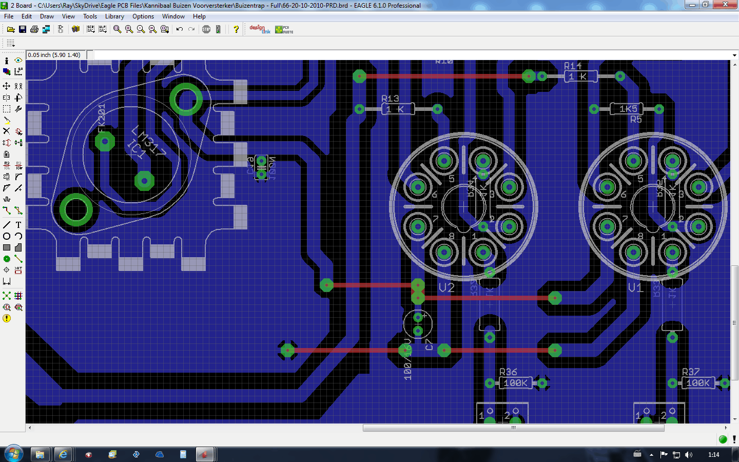

Als ik de gloei op 12.6 VDC laat werken neemt de stroom toch ook af tot de helft ?
Volgens mij hoeft de 317 dan nog maar 25 % van het oorspronkelijke vermogen weg te werken.
klopt dit ?
Ik denk dat ik morgen even achter een nieuwe LM317K aanga, en dan de boel naar een serie schakeling ga modificeren.
Zo te zien is dit relatief simpel te doen door het omzetten van een paar draadbruggen.
Zijn ze toch nog ergens goed voor....
Omdat nu af en toe de gloeispanning inzakt, (zie een aantal posts terug), terwijl de AC, en DC voor de regelaar wel op niveau blijft.
Ik vermoed dat door oververhitting de 317 beschadigd is geraakt, en bovendien kost een nieuwe niet echt een vermogen...
Dat ziet er bepaaldelijk niet steriel uit
Hopelijk straks niet "operaie geslaagd,patient overleden"
Maar zonder gekheid,zal best lukken
Wel tot slot even nazien of de verdeling niet tever van 6,3/6,3 over de twee buizen zit.
In geval van te grote afwijking (> 5%) een weerstandje over die met de hoogste spanning.
Laten we zeggen dat het momenteel in de schuur net zo krap is als in de Pass versterker...
Ik kan nog niet de gloeispanning testen, het blijkt namelijk dat ik een 2K instelpotmeter heb gebruikt voor de 317 regeling.
Dat is bij een 6.3 VDC schakeling geen probleem, maar ik kan hem nu niet hoger opschroeven dan een krappe 10 Volt...
Die moet dus vervangen gaan worden door een 4K7 of 5K exemplaar.

Zojuist de gloeispanning kunnen testen.
Het koelblokje van de 317 word nu ook veel minder warm.
Bij 12,620 VDC uit de 317 meet ik op de ene buis 6,240, en op de andere 6,360 Volt.
Die 5 % die Anne aangaf zou 0,315 Volt + of _ mogen zijn.
Daar zit ik dus netjes binnen.
