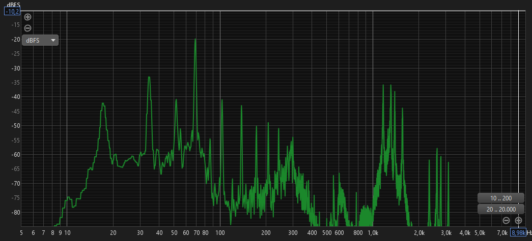

De eerste 30 seconden:
Dat "Gebrom" is zo te zien een synth grondtoon op 17Hz met een hele trits hogere harmonischen.
Berichten: 12870
Je ziet de 17,5Hz en harmonischen daarvan. De weergave van 35, 52,5 en 70 Hz horen bij die grondtoon. Ik denk dat Walter de combinatie van 35, 52,5 en 70 Hz hoort, die bij hem goed worden weergegeven. Dat klinkt nog steeds heel laag en geeft ook zeker druk op de oren. Vooral als het spectrum verder niet zoveel bevat kan dit als dominant ervaren worden. Er zal nog wel wat van die 17,5Hz over zijn als gevolg van de roommode op 35Hz bij Walter. Die roommode is onderdrukt door een geprepareerde convolutiefile in HQPlayer te laden. De 17,5Hz is daarbij ongemoeid gelaten dus het is mogelijk dat die als extra druk ervaren wordt, hoewel niet waarschijnlijk.
Berichten: 14141
Bedankt voor de uitleg Jeroen, ik zal het nummer over een paar weken weer eens draaien, kijken of ik het effect dan nog merk. Ik vermoed dat mijn oor deels dichtzit en dat zelfs de zwakke 17.5Hz in combinatie met de 35Hz nu tijdelijk hoorbaar zijn.

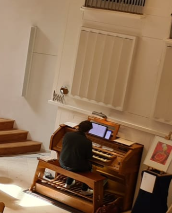

Als je wilt weten hoe een orgel werkt, dan ook dit filmpje.
Ik heb met de wederopbouw meegewerkt voor een relatief klein kerkorgel, dan is dit wel leuk.
De windlades worden op de plaats gebracht, de basis van het orgel met flexibel schapenleer in de verschillen in hoogte voor meer lucht.
Met ook een zwelpedaal zoals ook in het orgel wat Pjotr aangaf.
