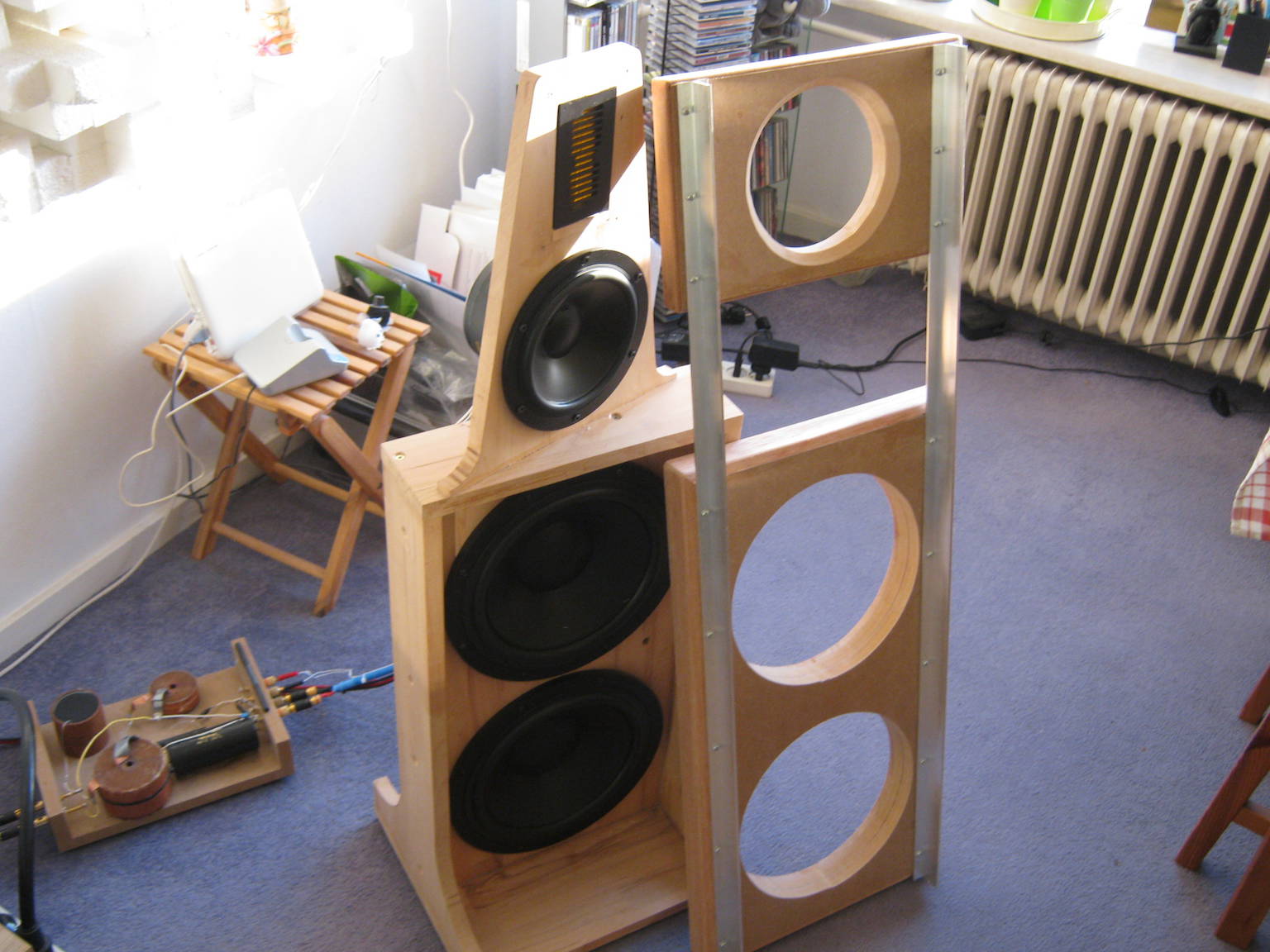

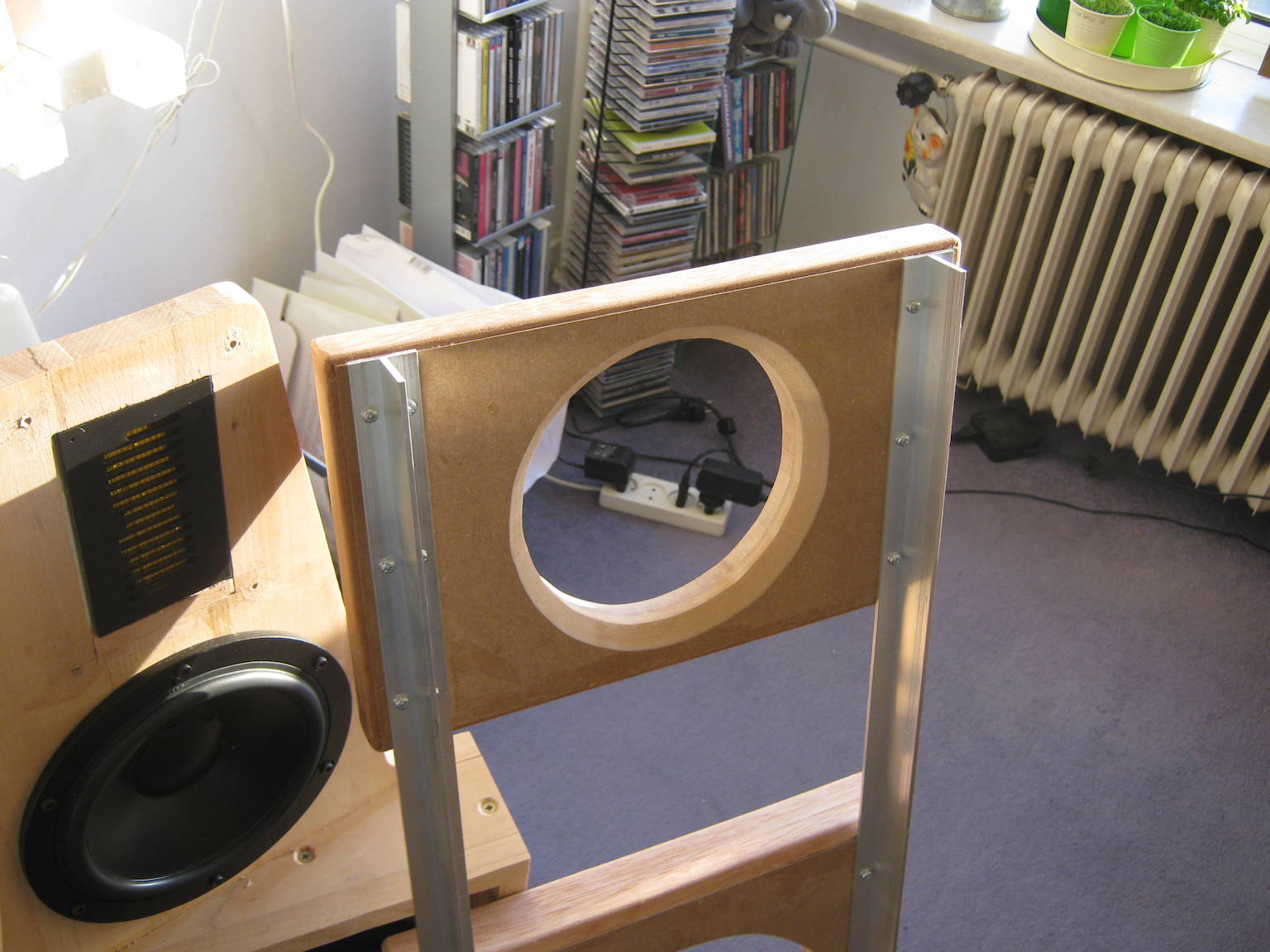

Als ik de 30x30x3 profielen aan de achterkant zet blijft er circa 95mm per kant over tussen de zijkant van de AMT tweeter en de zijkant van het profiel.

De aluminium T-profielen zitten gemonteerd:
Groetjes Walter

Ik vind zelf de combinatie aluminium met het hardhout wel goed gelukt, en de 30x30x3 profielen zijn opvallend stevig wat het geheel lekker robuust maakt.
Groetjes Walter
