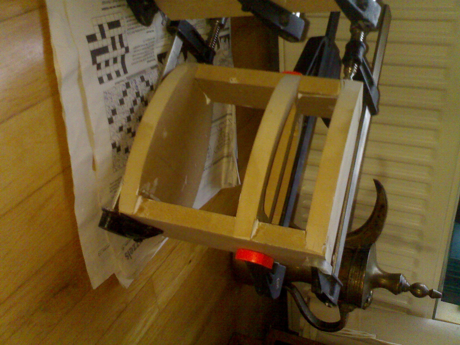

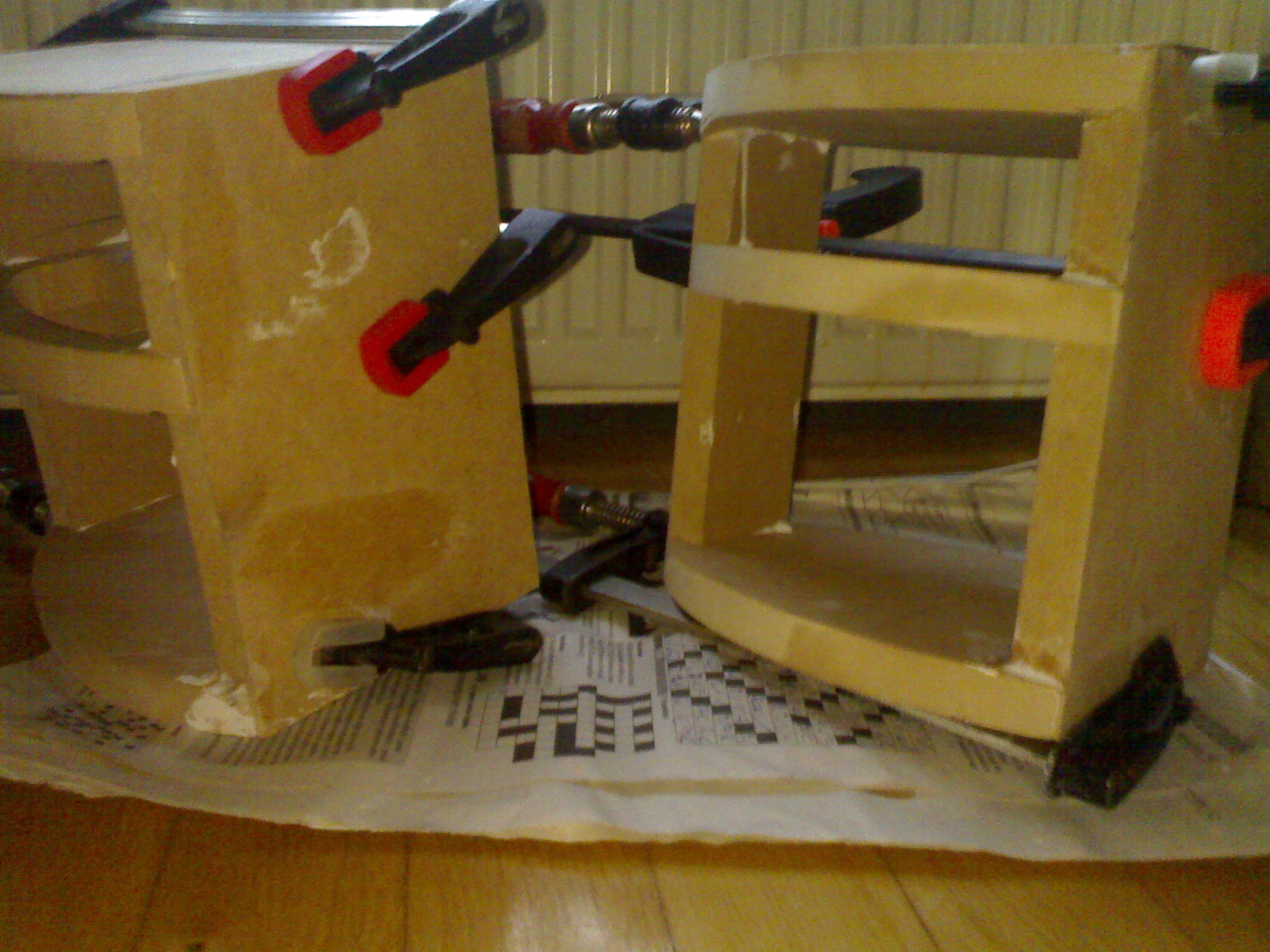

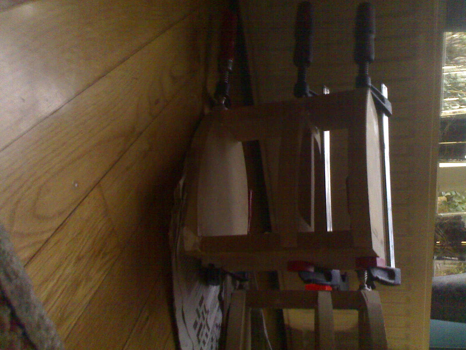

Een iets verlaat valentijns projectje voor mijn vriendin.
2 monitortjes van 3,4 liter met een active bassmodule van 20cm in een 17,5 liter.
Monitortjes worden afgewerkt met 2 lagen 5mm triplex voor de welfing en daarna in bordaux hoogglans rood gerold.
Subje wordt bordaux hoogglans inclusief een zwarte voor en achterkant.

hovingsteven schreef:
Nou ja hij had dit hout nog liggen..... hehe...... zonde om weg te gooien.
Ook maar ook omdat ik nu hout voor het eerst ga buigen, en ik wilde genoeg "montagevlees" hebben. Daarom ben ik gegaan voor 18mm. Tevens vind ik 12mm zo ielig eruit zien :wink:

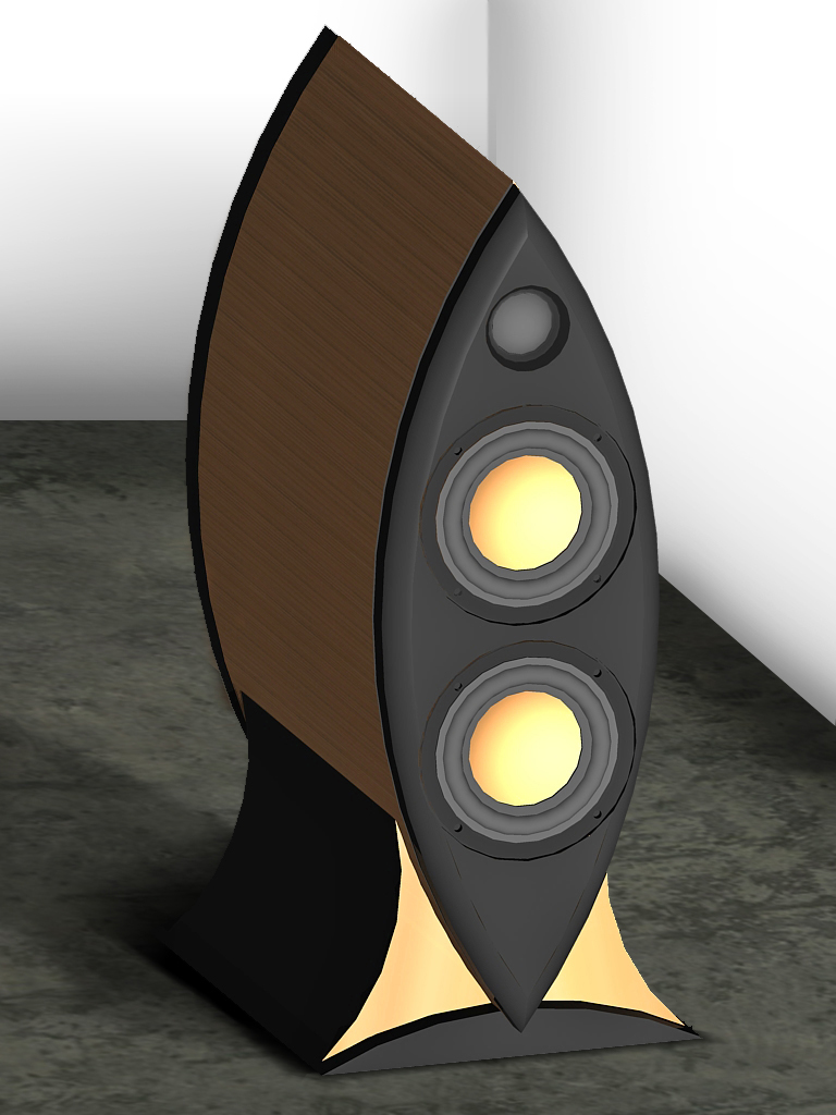

Ik ben van plan om 2x HiVi M3N's te combineren met een Dayton ND20-FB4 in MMT opstelling. Dit alles voor een surroundsetje in een middelgrote kamer van 4m bij 5m. Nu weet ik dat het geen dB-vreters zijn, maar soms doe je alles voor de looks. ;-) Er komt sowieso een sub onder. Mocht dit projectje niet werken, dan ga ik van de drivers een 2.1 setje maken voor op vakantie.
Bijgaand zit een ACad render. Zoals je ziet, is het niet bepaald een standaard ontwerp. Overigens heb ik de voet al subtieler gemaakt en zijn de afmetingen van de speakers iets aangepast. Het multiplex voor de zijkanten heb ik inmiddels al gebogen, de M3N's zijn binnen, ik wacht alleen nog op ND20-FB4. Wat vinden jullie van het ontwerp en wat denken jullie dat er nog over blijft van de dB's van de M3N's na wat filterwerk?
