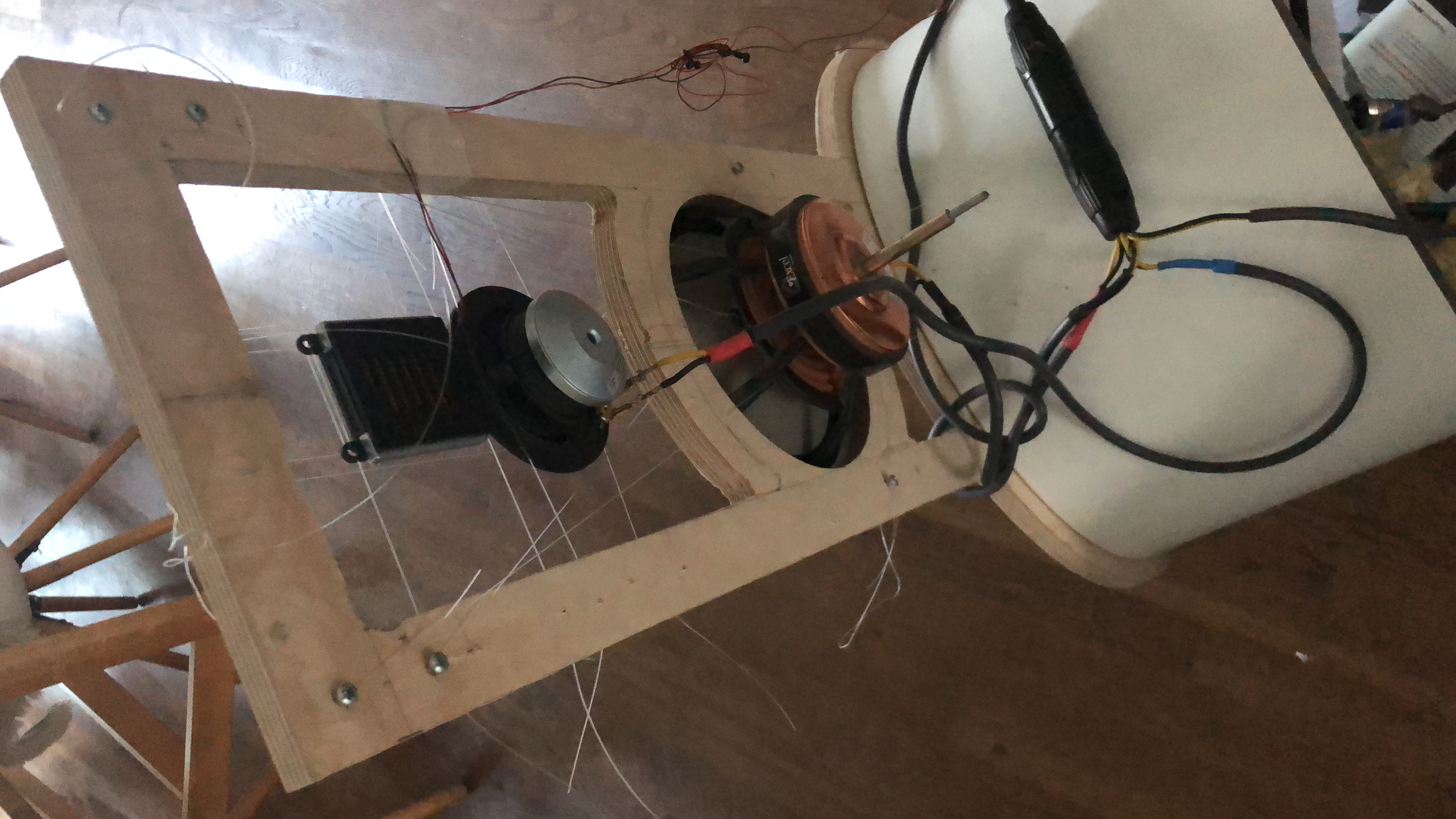

De W22 woofer hem ik nu ook opgehangen met visdraad; dat scheelt toch echt wel weer trillingen. Deze woofer weegt volgens de specs 2,2kg met een mms van 29 gram. Vervolgens heb ik de ronde baffledelen uitgezaagd zodat er een kader overblijft waarop deze woofer alleen nog met de rand link en rechts op afsteunt via een schuimtochtband. Xo met 18 inch heb ik tijdelijk eens omhoog gebracht om meet gevoel te krijgen met een eventuele resonantie in of door de buisdiepte.

- de midlaagwoofer w22 hangt vrij van baffle, duidelijk minder trillingen in de ‘baffle’ / meer een frame eigenlijk

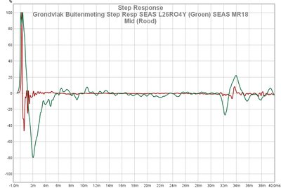

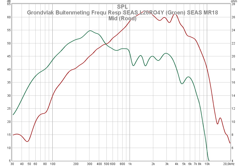

Ter vergelijk: ik heb onlangs mijn OB buiten op straat met REW met de microfoon op de stoep doorgemeten, wat in de normaal lawaaierige stad nu beter gaat dankzij de lock-down. Hieronder zie je de typische OB karakteristieken: oplopend 8dB/oct naar een piek tot welke je de driver LP-gefilterd makkelijk kunt inzetten. Aan de stapresponsie zie je dat ik vanaf circa 30 Hz (1/33ms) in stappen van 30 Hz de karakteristieken meet. Deze metingen voer ik in in de LspCAD-simulator om een filter te zoeken. Een LR24 filter op 200Hz om de middentoner lage tonen te besparen. Doordat mijn metingen zo diep gaan, kan ik mijn wooferafstemming nu veel beter doen dan na eerdere metingen met een onderste frequentie van 67Hz.
Grondvlak Buitenmeting Step Resp SEAS L26RO4Y (Groen) SEAS MR18 Mid (Rood).jpg
Grondvlak Buitenmeting Frequ Resp SEAS L26RO4Y (Groen) SEAS MR18 Mid (Rood).jpg

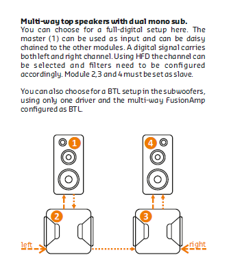

Voor zover ik weet is de fusion amp er niet 4 kanaals.

bedoel je alle aansturing of alleen op de 18sw115? op 18sw115 zit ucd400 en op de rest ucd180, ik kom momenteel nog 2 versterkers te kort voor stereo

jeroen_d schreef:
4-weg is geen probleem, want dan voer je het baskanaal met een separate 1-kanaals fusion versterker uit.
De 1-kanaals FusionAmp heeft geen digitale ingangen. Wanneer die nodig zijn moet je een 2-kanaals uitvoering nemen voor het baskanaal.
Dan wordt het dus 2 maal FAxx3 plus 2 maal FAxx2 of gewoon 4 maal FAxx2. De versterkers van de 2-kanaals uitvoering kunnen wel in balans
geschakeld 1 driver aansturen als de impedantie voldoende hoog is.

Op deze manier is een fusion amp niet heel praktisch voor dit project. Zijn er nog andere goede alternatieven voor miniDSP?

Hm, inderdaad nog niet gezien. Onhandig dat er geen analoge uitgang zit op de meerkanaals fusion amps. Dan zou het geen enkel probleem zijn.
Maar de oplossing van gnl1 is ook prima natuurlijk. Waar een wil is is een weg.
