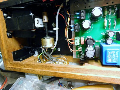

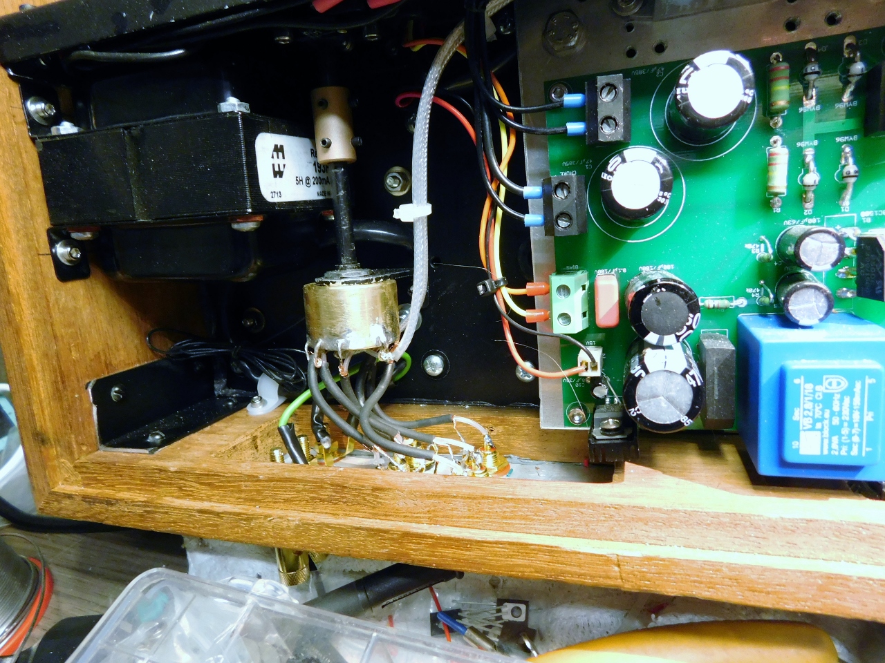

vandaag de aan uit en ingang,s keuze schakelaar bedraad
afscherming om de keuze schakelaar gebruikt om de aarde aan de 50 ohm coax en wat simpele diode kabel
heb daar een messing stuk rond uitgedraaid ooit ( ligt al zeker een jaar klaar)
Het heeft een wanddikte van 1 mm kan er niet met de 50watt Weller een draad op solderen
met een gasvlam erbij lukte het tenslotte

Hallo ik ben Bert en kom uw versterkertje solderen :rofl:
Maar hopen dat je niet te lang moet stoken met die eiken plint :mrgreen:
Re: Weer een Versterker met EL34/KT 88
:rofl:
Ik heb de kraan een beetje dicht gedraaid Joram :D
En de schakelaar er uit alleen de afscherming huls :think:kap in de bankschroef
en daar gaatjes van 1,5 mm in geboord waar de samengedraaide afscherming in zit en toen gesoldeerd
En het is goed gegaan geen vingers verbrand en ook geen gesmolten isolatie
Maae ik doe het geen tweede keer ,
Maare ik doe het geen tweede keer !
Zo'n ding dan,
zelftappend schroefje erin, soldeert wel zo makkelijk :D
Ja zoiets Anne alleen ik heb maar 1 mm wanddikte
En ik heb maar een halve mm rondom de schakelaar
Wat ik wel kan is die soldeeroogjes met de vlam er op solderen en daar aan de draadjes met een solderboutjes
Potverdorie waarom heb ik daar gister niet aan gedacht :evil:

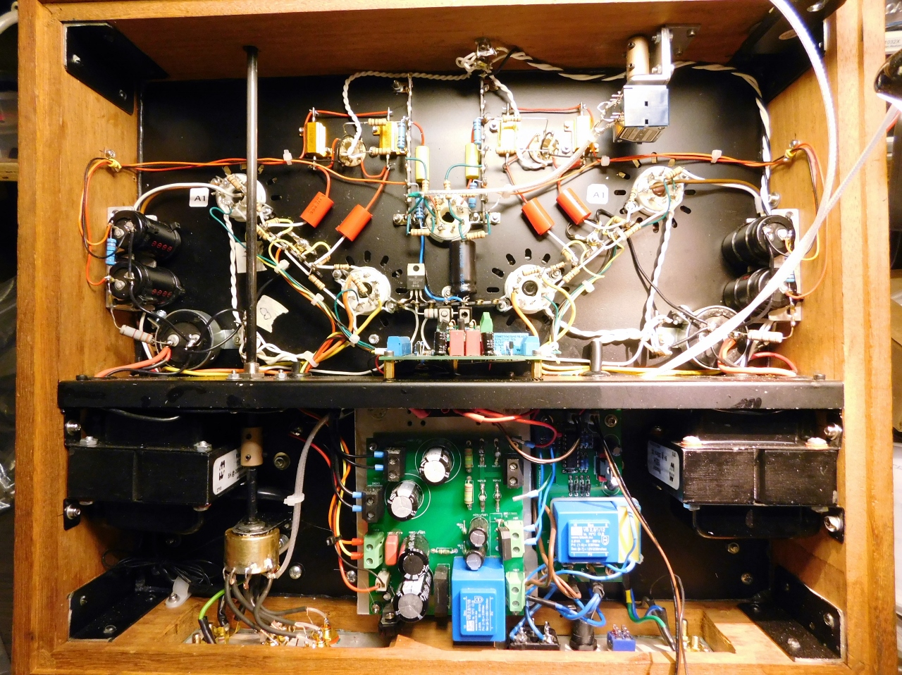

Anne Barry Demo Willy Pjotr Hulp gevraagd

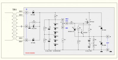

Ik vind de versterker veel te zwaar geworden ik zit op 26 Kg
Bovendien heb ik spijt als haren op mn hoofd dat ik de potmeter links en de keuzebschakelaar met Aan/Uit Recht heb gezet
Een en ander is gebeurd met het omdraaien van onderdelen t.o.v. De versterker
8-[ en me vergist in links en rechts
Die Smoorspoelen er uit scheelt 2,6 KG is 10% !
De Drukschakelaar ( zelfde systeem als Demo ) achter het tussen schot aan de kant van de Net entree!
En met een alum buisje bedienen op de plaats waar de Potmeter zit.
De Potmeter Volumeregeling in de midden
Ingang selectie blijft op dezelfde plaats

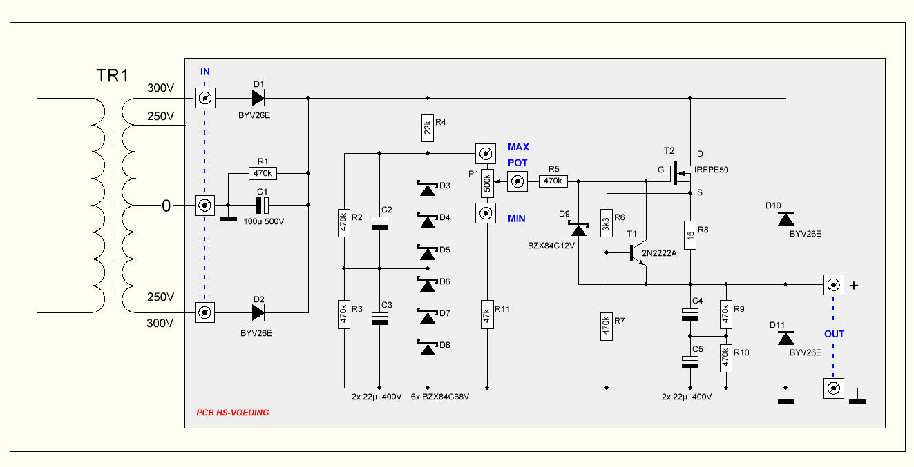

De Voeding spanning ca 470- 480 volt zo bepalen met de eerste elco dat het rimpelvrij is bij de ruststroom van de 4 buizen
Is het wijs om 2 printen te gebruiken ( links en rechts) voor een beter warmte spreiding :?:
1 lichter ( smoorspoelen ern uit ) wegen 2,6Kg en vervangen door een gestabiliseerde HS voeding welke Anne en Peter voor de KT88 tester /Curve Tracer hebben ontwikkeld.
Nu moet ik wel koelen , kan de IRFPE50 op de 3 mm bovenplaat ? ( moet er isolatie tussen ). :?: aandachts puntje !
De print op het tussen schot naast de bias automaat ?
Of 2 printjes op de houten zijkanten geschroefd en de mosfet op de bovenplaat
Dit geeft een betere warmte spreiding en groter koel oppervlak
Hoeveel moet ik aan warmte omzetten ?
50Volt x 0.2Amp 10 Watt is niet zo veel
Ik vermoed dat bij max volume het minste aan warmte in de irf wordt omgezet en het meest als ik beneden de ingestelde rust stroom blijft.
graag 2 printjes in Thailand laten maken dubbelzijdig ? ,dat is misschien makkelijker om het kleiner te krijgen
Zonder een gelijkricht brug erop , dat gebeurt al op de print van Ronny ,
Die 2 elco,s van 500 volt 500uF die op de versterker zitten komen dan voor de regelprint ?
Gaarne jullie hulp
Alvast bedankt :dank:
Tja, als je een zware versterker bouwt dan wordt ie ... zwaar :(
Bovendien heb ik spijt als haren op mn hoofd dat ik de potmeter links en de keuzeschakelaar met Aan/Uit recht heb gezet
Een en ander is gebeurd met het omdraaien van onderdelen t.o.v. de versterker
Zo ? (wilde) haren nog niet kwijt :o :lol:
Ong 10W in rust en niet veel meer bij veel uitsturen, voeding voor de regeling zakt wel wat in, meer stroom maar minder spanning.Moet wel kunnen met een zo'n ding.
De IRFPE50 heeft wel een isolatie (met prut) nodig, enkel de schroef kan zo erdoor, maakt nergens kontakt.
Als je ze kleiner maakt blijft er weer meer plaats in de versterker.Voor je 't weet prop je er weer wat bij, wordt ie weer zwaarder :o :lol:
Hoezo twee ? Met één print = één voeding = één elco toch ? Volgorde, trafo-gelijkrichter-elco(500µ)-regeling-elcotje-versterker.

Re: Weer een Versterker met EL34/KT 88 hulp gezocht
me een klein beetje vergist in het gewicht .
mn wilde haren zijn inmiddels wel weg , ik heb al een aardige penalty stip :lol:
Dan gewoon die Smoorspoelen weg.
En 1gestabiliseerde Hoogspanning voor links en rechts
Irfpe50 isolatie er tussen en witte Prut
Er zitten 2 van die Elco,s in Anne links en rechts men heeft de voeding gescheiden links en rechts
Na gelijkrichting is het vrijwel direct gescheiden Elk kanaal eigen Smoorspoel Elco,s
Maar wel die 500 uF Elco Voor de stabilisatie ? Niet er na ?
Ik krijg de huidige print er niet in
Dus er moet wat af Diodes kunnen er af maar dat schiet niet erg op

Dus electronische stabilisatie met Mosfet in plaats 2,6 kg ijzer en koperdraad
Zou fijn zijn als het huidige printje wat kleiner gemaakt kon worden ,
Hoeft niet echt veel kleiner het moet vooral smaller worden ca 60-65 mm max
Ander zit het klem tussen de onder en bovenplaat met 450 volt
Zou graag wat afstand houden
Als iemand dit voor me wilt doen en de files er bij voor de Printfabriek in Thailand
Dan gaat dit project een nieuwe start krijgen met gestabiliseerde hoogspanning , wat de ontwerper ook voor ogen had.
Maar nu met belangrijke verlaging 10% gewicht.
Oh mag gerust dubbelzijdig ter aanvulling .
Helpt dit :?:

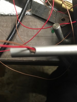

De potmeter in het midden gezet

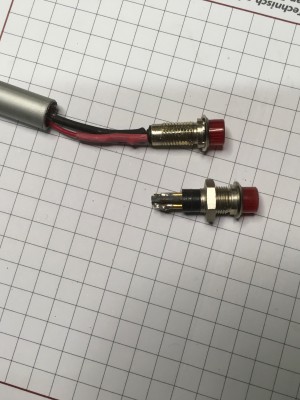

De Aan/ Uit schakelaar wordt bediend via methode Damocles
Schakelaar op tussen schot geschroefd
Bediening op ledhouder welke in een 7x1 mm alum buisje van de gamma is geprutst met
Draadjes aan de andere kant er uit via een gat in de zijkant
Ledje aan gesloten op de inschakel vertraging Barry
Weer een stapje verder :D

Mooi Bert :goedzo:
Ja dat holle stangetje van de Gamma is 7mm i.p.v. de 6 die ze opgeven en de potmeter doorvoeren hebben een gat van 6mm :think:
Waarom geen 6mm stangetje gebruiken dan?
Het voordeel van het Gamma stangetje is dat het kwa gewicht heel licht alu is,zou je iets zwaarders nemen dan kan de veerdruk van de schakelaar het niet meer verwerken en veert dus niet meer terug.
Heb het gat in de potmeter doorvoer wel eens opgeboord naar 7mm,maar dit werkt niet mooi,het materiaal is zeer hard en moeilijk op te sluiten zonder de boel te beschadigen.
Tegenwoordig zet ik het stangetje in een boormachine en ga er dan met de lamellenschijf langs totdat ik 6mm heb.
Afwerken met een schuurpapiertje,terwijl het draait in de boormachine.
Is zo gepiept en je hebt er geen draaibank voor nodig :lol:

Zo schakelaar is aan gesloten
Gelijkricht cel tussen de aarde
De gelijkrichter is de kbpc1010

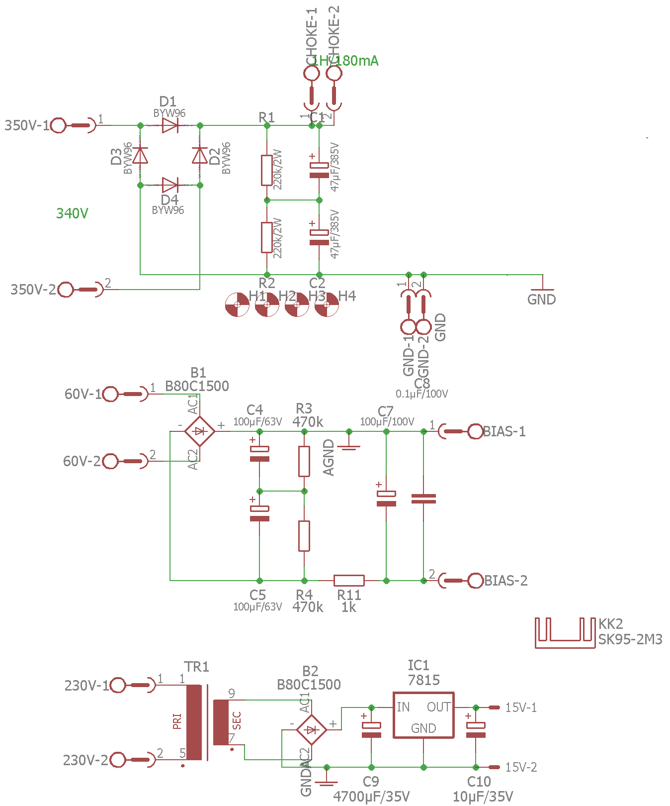

Kan geen wijs uit die datasheet :( alle brugcellen in een datasheet
Snap er niks van
deze
Snap er niks van
Zo moeilijk is dat niet :sure: Op een kant staat + en AC (is het ~ in de tekening)
De andere kant moet dan min en AC staan :idea:
De plus en min doorverbinden en de twee ~ zijn dan de aansluiting.
Soms wordt er ook nog een weerstand en condensator tussen net-aarde en chassis gezet.Omdat diodes zelf ook capaciteit hebben (vooral bij zo goed als geen spanning erop) en een lekweerstand zou ik me niet vermoeien :-" .
