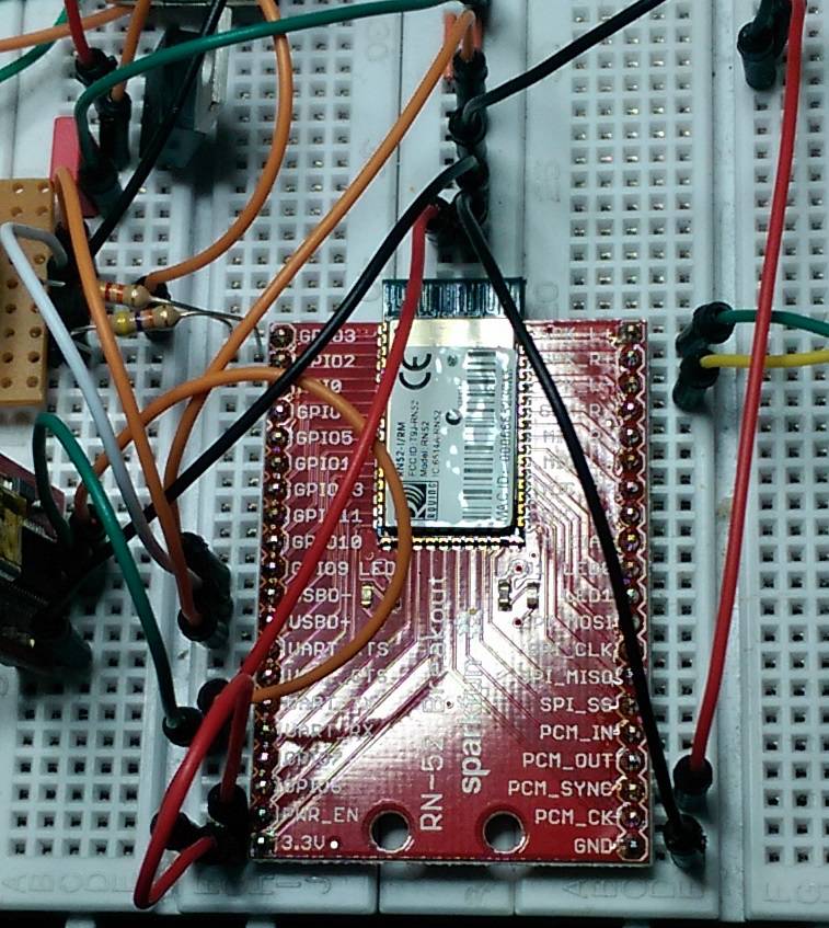

en we hebben weer een nieuwe optie bedacht voor de afdac-lb, een bluetooth module
nu nog in testvorm, op basis van de rn52 (wil binnenkort ook nog es gaan spelen met de wt32)

de rn52 is best interessant, er zit zelfs een dac in en een kleine versterker zodat je er direct luidsprekers/hoofdtelefoon op aan kunt sluiten
dus hiermee bouw je vrij simpel je eigen bluetooth hoofdtelefoon.
hij is ook vrij klein, ongeveer 26x13x3mm
je kan hem via de seriele poort configureren/bedienen (extra ftdi module nodig, of mogelijk ook wel met een MAX, maar dat weet ik niet zeker)
verder zitten er een hoop IO poorten op (kan je ook schakelaars opzetten voor volume/vorig/volgend nummer etc
verbruik even gemeten:
- standby ongeveer 7mA
- via S/PDIF ongeveer 12 mA
- analoog op max volume 15-25 mA
je kan hem zijn eigen naam geven, en er zijn verschillende profielen in te stellen (puur (hoge kwaliteit) audio, als headset, etc)
verder is de firmware te updaten via de usb poort

ik zit net zelf te kijken naar zo'n oplossing.
Af en toe wil ik van iPad/iPhone wel eens wat streamen via bluetooth zoals ik dat in de auto doe.
Alleen kost zo'n RovingNetworks module wel veel voor wat het is, enkel om dat A2DP protocol.. $45 voor dat breakout bordje.
Je kan evengoed een tweedehands Airport Express op de kop proberen tikken, die geeft ook optisch S/PDIF uit :)
Maar toch tof om te zien, aan zo'n airport is weinig zelfbouw in vgl met dit uiteraard, en daar gaat het uiteindelijk wel om ! :goedzo:
probleem is ook, om dat in te bouwen, mag niet in een metalen kast.
Dus zou ik er al een extra plastic kastje + voeding moeten voorzien :-k

Ik denk dat je voor bluetooth wel een externe antenne achterop de behuizing moet plaatsen ivm. interferentie en bereik. Of een los (kunststof) kastje met een SPDIF uitgang.

ik denk dat je niet zo makkelijk een externe antenne kan voorzien op die RN52 module.
Tenzij je een fijn coaxkabeltje kan solderen als je het voorziene blok-antenne wegneemt ..

kan natuurlijk de rn52 er aan de achterkant iets uit laten steken samen met 2 usb connectoren (1 voor programmeren en 1 voor firmware update)
ik het ook nog een wt32 (e versie) besteld, zou een externe antenne op moeten kunnem

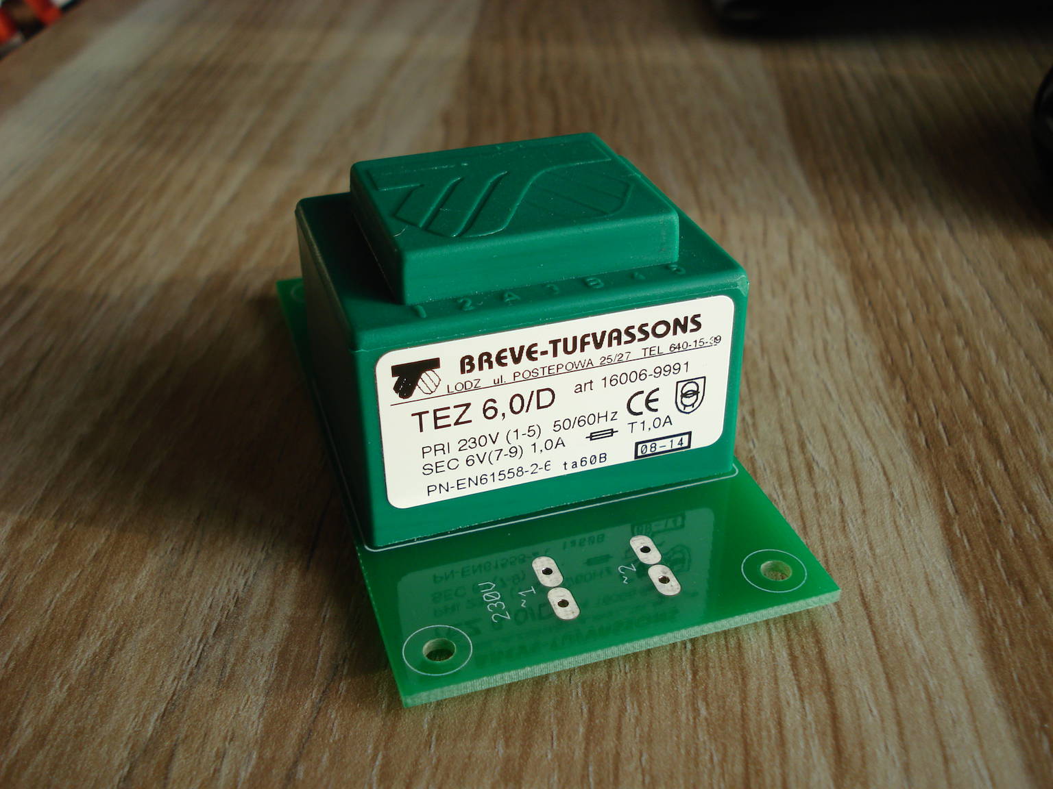

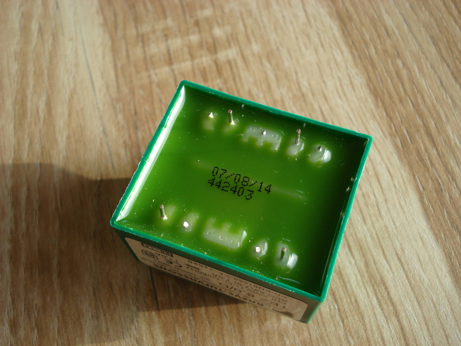

Voor degenen die het trafootje van Dick Best uit de BOM gebruiken: er zitten wat loze pinnen op die weggeknipt moeten worden wil hij op het trafoprintje passen. De pinnummers staan bovenop het trafootje, de te gebruiken pinnen staan op het etiket.
