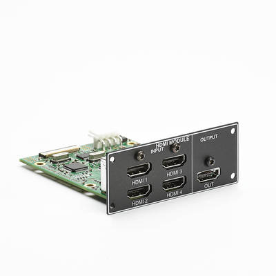

heb hier een TDAI 2170 staan en daar de Pink Faun I2S-module via HDMI bij kopen, daar de PI op via I2S, lijkt me een leuke uitdaging !! en volledig digitaal !!

nee, dat is de bridge .... ik heb t alleen over de module in de Lyngdorf, daar de Pi op via een HDMI kabel...
hier heb je een voorbeeld van alle 2
http://www.ebay.com/itm/Pink-Faun-I2S-B ... 4185e3b2ca

volgens mij wordt de bridge( die ik niet wil gebruiken) alleen gebruikt om het I2S -audio signaal via EEN hdmi kabel te kunnen transporteren, heeft niets met video-signaal te maken .... dus ook geen conversie van hdmi naar I2S
jouw foto laat goed zien wat de bedoeling is, via de GPIO( op de P5 header) het I2S signaal weghalen en dan niet zo als jij het doet, direct naar het dacje maar, met een hdmi kabel naar de Lyngdorf-module .... MOET zijn Pink faun input board !!
dat heb ik in gedachten.....

En waarom steek je hem dan niet gelijk in de HDMI connector aan de zijkant?
