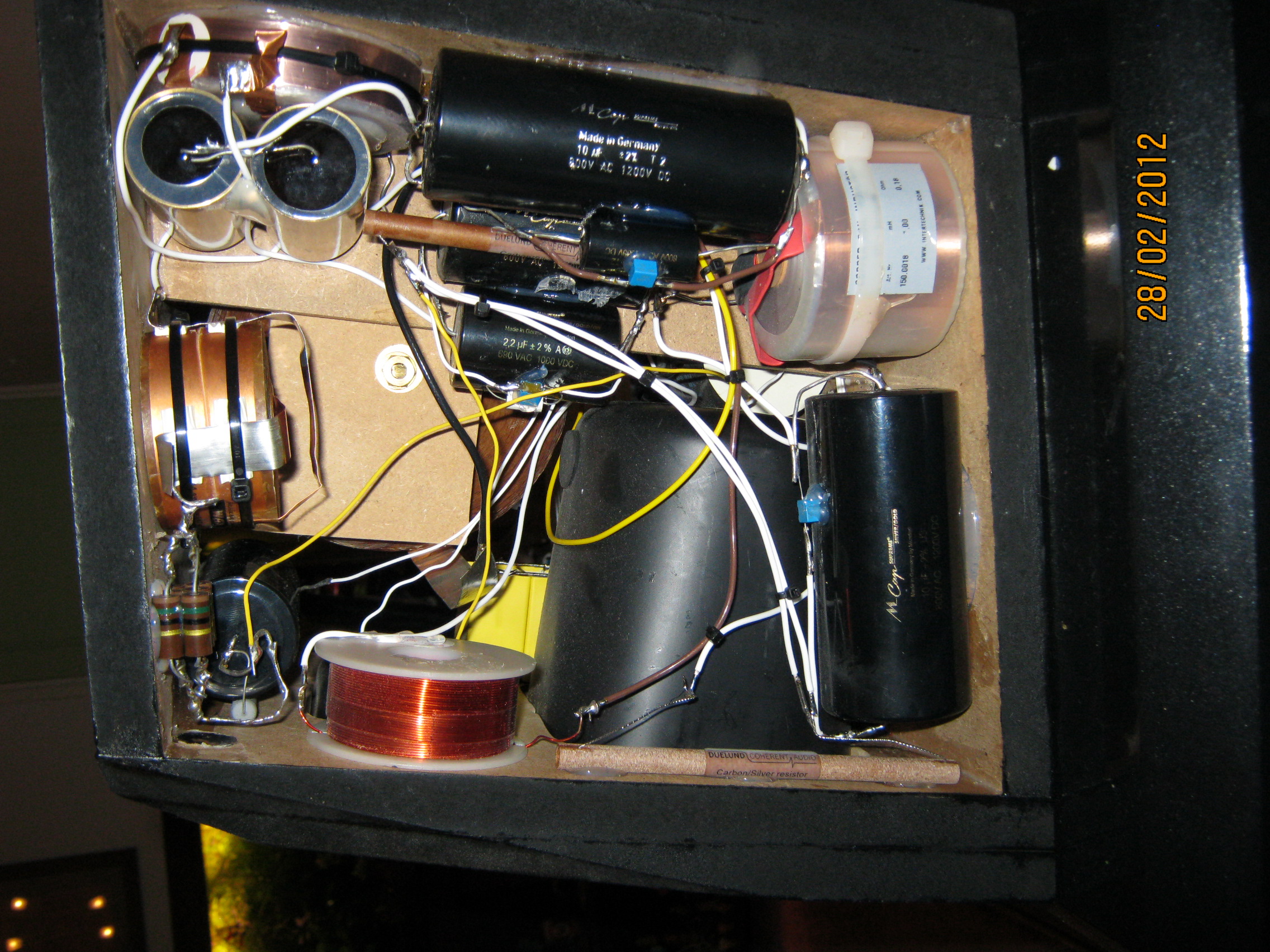

De Mundorf 4.7mH 16AWG foliespoel is in de kast gemonteerd. Tevens om het crossoverpunt van de mid relatief hoog te houden is de seriecondensator van de mid verkleind van 66uF naar 54uF. Deze serie condensator is nu opgebouwd als 2x Obbligato Gold 22uF + 1x Mundorf Silver/Oil 10uF + 0.1uF Mundorf Silver/Gold/Oil + Vishay bypass.
Het ging niet allemaal even soepeltjes, de mid uit 1 kast wilde totaal niet meer spelen, schakeling wel een uur bekeken maar geen fout gevonden. Toen bleek de zilverdraad gebroken bij de aansluiting naar de unit.
De foto toont de huidige filteropbouw (het mid/hoog deel, het laagdeel van het filter zit aan de andere kastzijde).

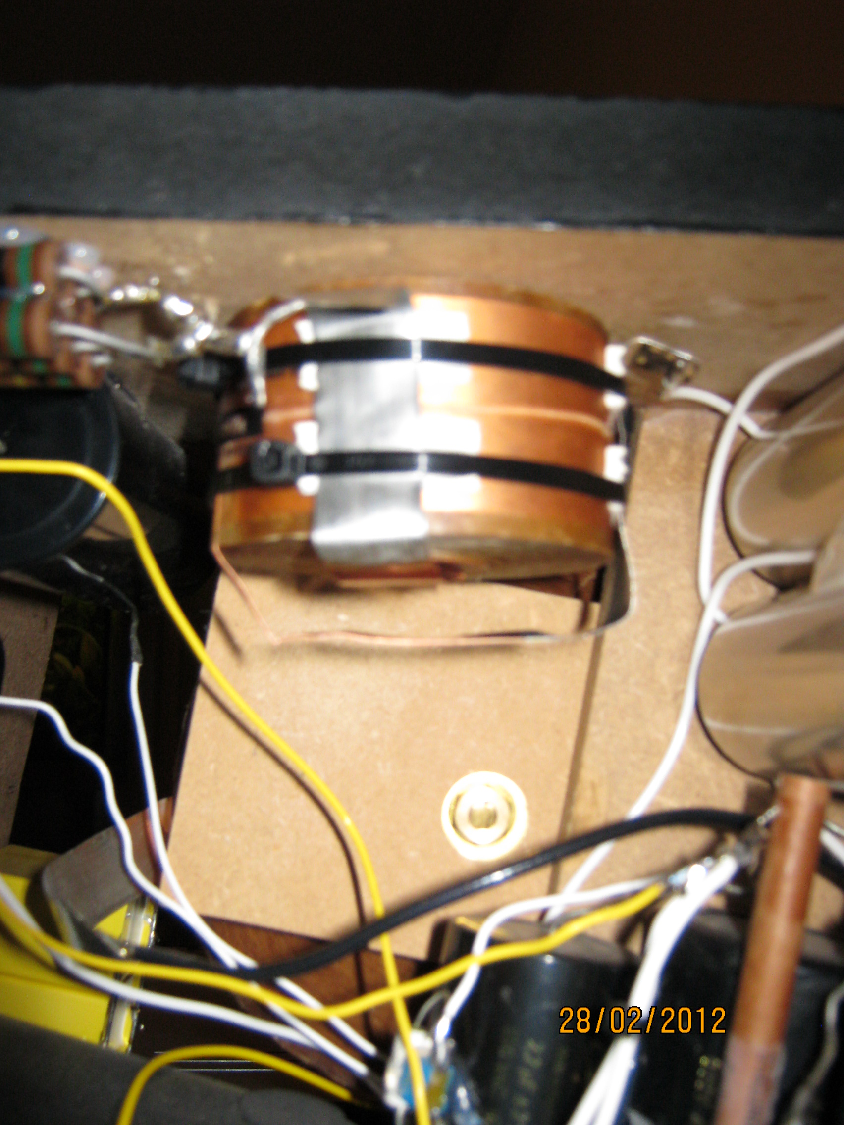

Ik dacht net, laat ik dat maar niet doen dit keer, wat is er nu intressant aan een spoel en een weerstand?
Re: Accuton + Eton 3-weg systeem
gewoon even een plaatje van dichtbij.
weet ik een beetje wat me te wachten staat.

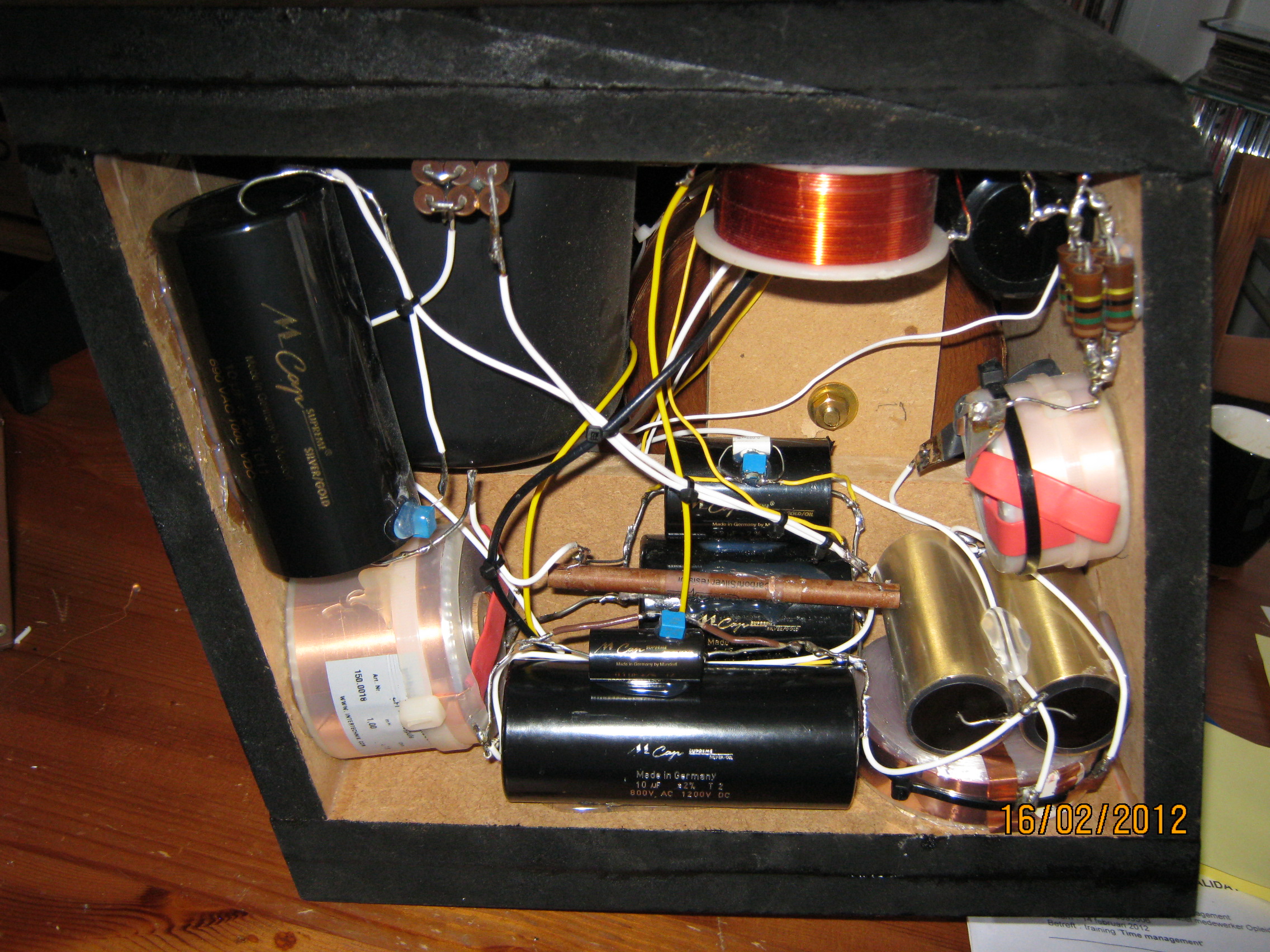

Hier een foto van de mid/hoog zijde van het filter. De nieuwe Wax coil ook nog even apart:
