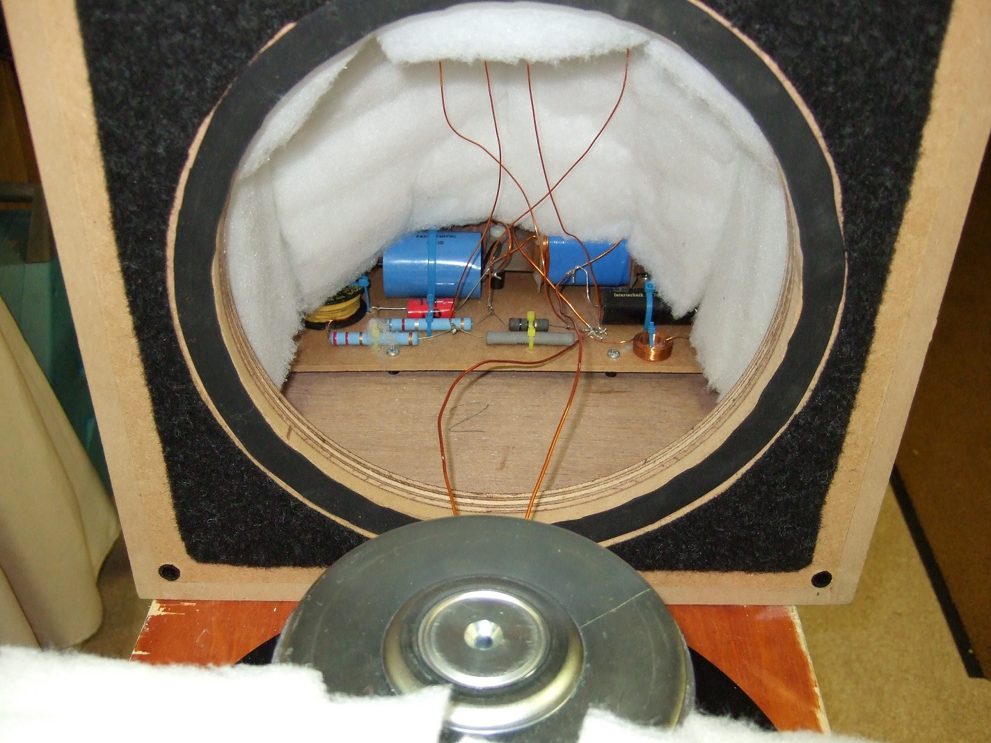

Laatste handeling staat te gebeuren, nog een stuk demping plaatsen en woofer vastschroeven en het zaakje kan verscheept worden. snik. :lol:

Dapper dat je die print zo achter de woofer monteert. Mijn ervaring is dat dat altijd gaat resoneren, zeker bij hogere geluidsvolumes. Ik zou dan ook zeker alle filtercomponenten lijmen met smeltlijm of epoxy en de print zelf monteren op een laag vilt, zodoende wordt evt. resonantie van de print gedempt door het vilt.
Echter over één ding moet ik toch even streng zijn, als je de woofermagneet zo dicht bij de spoelen monteert krijg je gegarandeerd beïnvloeding van de spoel, deze ziet namelijk een permanent magneetveld en dus is er magnetische koppeling tussen de twee waardoor de waarde van de spoel verandert. Ik zou zeker e.e.a. even nameten om te zien of deze beïnvloeding geen nadelige invloed heeft op je filtergedrag.

De speakers klinken hetzelfde met filter binnen of buiten de kast. Ik heb de assen van de spoel zoveel mogelijk loodrecht op elkaar gezet, ook op die van de woofer. Monteren tegen de achterwand levert geen winst op, de assen staan dan in de richting van de woofer, bovendien staan ze dan niet eens verder van de woofer af. Bovenin de kast is geen plaats, daarbij is het zeer onhandig om daar het filter te monteren.
Ik heb geen last van trillen van het filter. Of je het nu zo doet of alle componenten zonder print met montagekit tegen de wanden lijmt, het maakt volgens mij geen enkel verschil. De opbouw van het filter: 4mm MDF plankje, onderdelen met tie-wraps vastgezet en hardwired verbindingen. Dat is anders dan een normale print waarbij de onderdelen vastzitten op hun soldeerverbindingen. Dat je daar moet vastkitten om nare trillingen van de componenten te voorkomen kan ik me voorstellen.
De plek waar ik de schroeven heb geplaatst voorkomt verder dat er gemakkelijk een eigenresonantie van de print wordt aangesproken. Ze staan aan de voorkant dichter bij elkaar dan aan de achterkant.

W.b.t. de luchtspoelen is het flauwekul dat door een statisch magneetveld de waarde verandert. Hooguit w.b.t. de I-kern spoel. Maar dan nog moet je er een paar 100 mT door jassen voor een kleine verandering. Op de plaats van die spoel zul je wel onder de 1 mT blijven schat ik zo.
En als we het over kabels hebben zou ik gaan miauwen over de dunne draadjes naar de woefer. Die kunnen door de toch wel aardige stroom gaan trillen. Maar of je dat gaat horen...? :mrgreen: Nou ja die Japanner van 47-Labs is er rijk mee geworden.

Sorry, maar resonanties door niet goed vastzittende filteronderdelen is een reëel probleem, dat zuig ik niet uit mijn duim, zeker bij montage zo dicht bij een grote woofer, waar de drukvariaties het grootst zijn. Idem voor de beïnvloeding van de waarde van een spoel, en daarmee de correcte werking van een scheidingsfilter, door een permanent magneetveld van de grootste magneet in de hele luidspreker dichtbij het scheidingsfilter.
Dat Jeroen d'r bij heeft stilgestaan en in zijn opvatting voldoende maatregelen heeft genomen neem ik zondermeer aan, maar zaken afdoen als niet van toepassing vind ik te kort door de bocht. Zowieso dien je je te realiseren dat een dergelijke opmerking misschien voor jou, mij en Jeroen redelijk voor de hand ligt, ik zie nog met regelmaat zelfbouwprojecten waarbij de zelfbouwer bij dit soort zaken absoluut geen seconde stil heeft gestaan. Daarmee is een dergelijke reactie misschien van weinig waarde voor jou, mij, of Jeroen, voor andere zelfbouwers kan het een opsteker zijn.

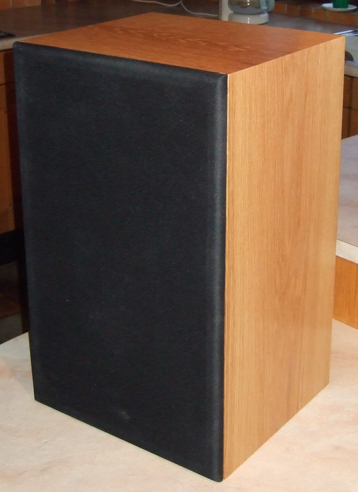

Nog een laatste bericht om het af te sluiten, de speakers zijn gefineerd. Bij deze verplaats ik het topic dan ook naar showcase.
Re: klassieke 3-weg
Ziet er netjes uit, waar is het JD (Jeroen Dezaire) logo op het frontje?
