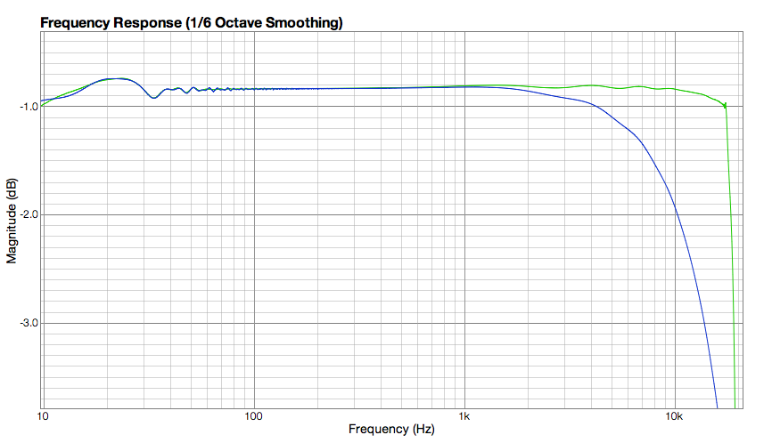

Jacco heeft met het model van een uniform spectraal verdeelde jitter de berekening van 1 bit gegeven, die hoef ik niet over te doen. Er zijn ook argumenten gegeven over waarom deze analogie niet op hoeft te gaan.
Ik wacht al heel veel posts op het experiment om een 10 bits opname te maken van je track, om de -45dBFS claim te checken. Ik stel voor dat eerst te doen, alvorens meer claims te maken in deze richting.
Ik ben er nu pas aan toegekomen om achter mijn computer te kruipen met de SW voor analyse, een beetje geduld AUB.
Over constructief gesproken, ik denk dat we eens een keer achter een white-board moeten stappen, want op deze manier komt het geen steek verder.
M.
Berichten: 12870
Dit wil ik niet doen, omdat het niets met de praktijk van de gedane test te maken heeft. We hebben hier 2 spelers onder test, het piekniveau van track101 zat op ca -20 dB. Dat is een mooie basis en dit kom je veel tegen bij goed opgenomen CD's. Er is dan nog ruimte voor grote pieken in de muziek.
Als reaktie op mijn conclusie dat er onder huiskameromstandigheden geen hoorbare kwaliteitsverschillen zijn, zodra de amplitude respons van CD-spelers gelijk is, wordt deze conclusie door een aantal mensen aanvaard, door Guido in twijfel getrokken (gebrek aan transparantie in mijn set bv) en door jou beschouwd als voorbarig omdat het slechts 1 negative is (kan ik op zich in meegaan, hoewel het voor mij nu al de derde test is waarbij dit gebeurt).
Als er hoorbare verschillen zijn, moeten deze zichtbaar zijn in het analoge uitgangsignaal en op voldoende niveau. Wat voldoende is, daar kunnen we nog over discussieren, laten we eerst eens vaststellen op welk niveau de verschillen zitten.
Wat we tot nu toe slechts hebben gezien is verschillen die binnen 0,1dB vallen. Dat levert geen hoorbare verschillen op. Blijft over pre- en postringing en niet-lineaire vervorming. Ook de invloed van jitter zou zichtbaar moeten zijn in het spectrum van het uitgangsignaal. Ik ga er niet bij voorbaat van uit dat jitter hoorbaar is en vind het meten van jitter op de klok een zeer kortzichtige benadering als dat het enige is. Aardvlakken, circuit ontwerp, ground bounce, het zal me allemaal een zorg zijn zolang het niet zichtbaar is in het uitgangssignaal.

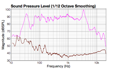

Ik was toevalligerwijs net nog in wat speaker metingen aan het duiken, van de woofer in mijn (nogal rumourige - snelweg in de buurt, mechanische ventilatie) huiskamer. Ik doe voor mijn metingen altijd een noise-floor meting. Afijn, woofer een dikke 90dB signaal niveau (met een piek naar 100dB - magenta), ruisvloer van de kamer zakt tot de 34dB diep weg (). Da's al bijna 60dBFS - 70dBFS in een rumoerige kamer...
Afijn, ik neem aan dat bij deze de -45dBFS ruis vloer fabel verdwenen is?
Ik had het ook niet over een ruisvloer. Meer dat je dat soort signaalvermogens bij muziek niet gemakkelijk zal horen. Laatst hebben we een ABX test gedaan met versterkers waarbij 1 versterker vrolijk 0,2 % aan het vervormen was. Storing op -54 dBFS dus (nou niet gaan zitten zeuren dat het niet te vergelijken is oid, het gaat om de orde grootte en een idee van wat er aan de hand is) en niemand kon die versterkers uit elkaar houden. Nu is -54 nog geen -45 maar het geeft het idee aan qua harmonische vervorming. Ik weet niet hoe dat zit met niet gerelateerde stoorsignalen, dat zou ik wel eens kunnen testen. Het zit in ieder geval boven de -93 dBFS, want dat heb ik wel eens geprobeerd.
Om jitter hoorbaar te laten zijn, moet het dus veel meer zijn dan die -93 dBFS en ik houd zelf -90 dBFS aan. Dus als jij een loopwerk+DAC kan tonen met een jitterstoorvermogen >>-90 dBFS kunnen we eens wat experimenten gaan doen. Ik heb er hier namelijk geen staan, anders had ik dat natuurlijk al lang gedaan.
