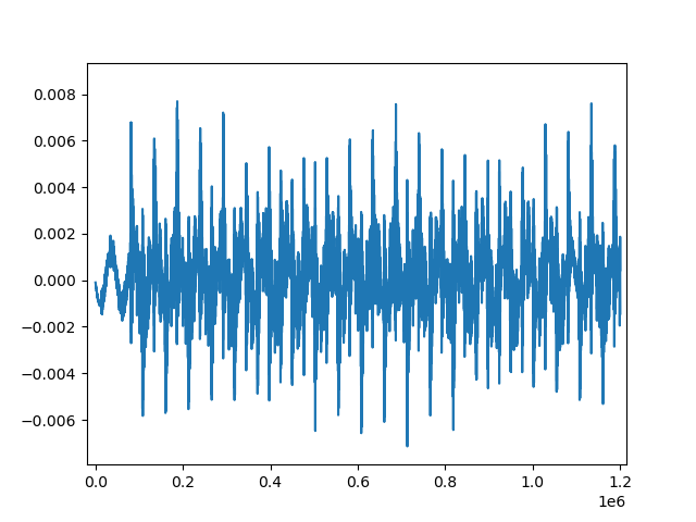

hidjedewitje schreef: zo 14 sep 2025, 20:04
een meting van 1u
Mijn meting duurde maar 24 seconden, langer kon ik die køtplaat echt niet aanhoren. Veel te kort om de magneet iets te zien doen. We zien dus inderdaad alleen maar de tijdconstante van spoel naar magneet.
Ik heb geen idee? Het zou best kunnen dat je optimalisatie probleem niet convex is en dat je in een lokaal minimum eindigt i.p.v. het globale minimum.
Het zou kunnen, maar het zou ook fysische realiteit kunnen zijn: in dit model veronderstel ik het magneetveld constant, maar dat is het natuurlijk niet. Er vindt fluxmodulatie plaats door de stroom door de spreekspoel, en waar in het tweetoons signaal de helft van de energie rond de resonantie zit, zit bij Rick Astley de meeste energie ruim boven fs. Eigenlijk moet ik dezelfde fit eens herhalen met een tweetoons signaal en kijken hoe de resultaten veranderen.
Een ander probleem treedt op omdat de extremen in de positie slechts af en toe worden aangetikt. Dat betekent dat het gewicht van deze punten in de fit er eigenlijk niet meer toe doet. Kijk je bijvoorbeeld naar dit plaatje van de uitslag per punt:
dan zie je dat er, ondanks dat de meting 1,2 miljoen punten heeft, slechts 3 punten de uiterste uitslag van 7,7 mm aantikken. Als daar de polynoomfit niet klopt maakt dat voor de totale loss zo gek veel niet uit, het midden heeft ordes van grootte meer gewicht. Als ik geen lichte regularization op de polynoomcoëfficienten toepas, dan krijg ik aan de uitersten vaak een gekke "flap" in de curves.

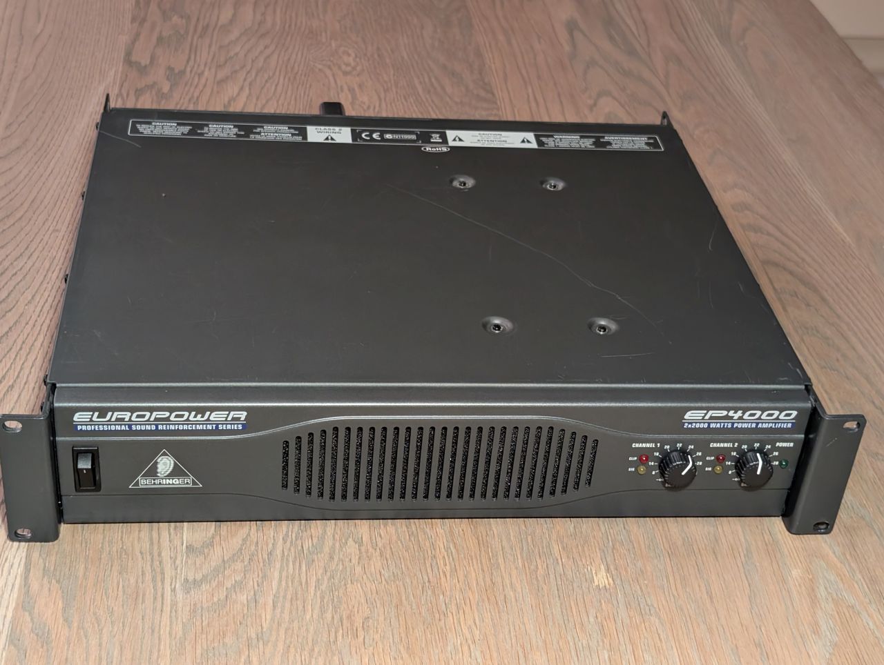

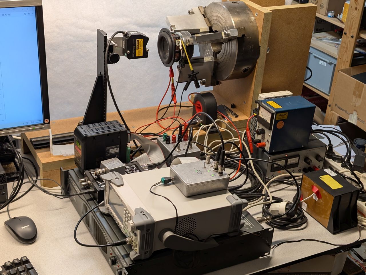

Tijdens een meting kwam ik er achter dat mijn versterker eerder tegen zijn limieten aanliep dan ik had verwacht, waardoor ik me afvroeg of het nog een onsje lomper mocht zijn. En dat mocht, deze zit nu in de opstelling:
De verkoper vond 'm te lomp voor op de carnavalswagen (hoe kan dat nou?), dus nu heb ik twee keer zo veel power ter beschikking. En in brug doet het ding bijna 2 kW in 8 Ohm, dus enige voorzichtigheid is wel geboden :twisted:.
De opstelling lag uitgesmeerd over het hele bureau, dus bij het uitwisselen van de versterker heb ik de hele zooi naar de westkant verbannen om zo weer wat oppervlak terug te veroveren. Wat een ruimte heb ik ineens! Omdat alles veel dichter bij elkaar staat heb ik ook weer een aantal BNC en banaansnoeren over, en de speaker zit nu "proper" vierdraads aangesloten. Scheelt toch 0,18 Ohm in het meetresultaat.
Soms is een beetje opruimen en herordenen best prettig, zo kan ik weer verder :D
Re: Deftige meetopstelling voor luisprekerparameters
Geplaatst: za 20 sep 2025, 20:03
door Walt
Prachtig, vooral die lompe drieklauw die dat woofertje vast heeft.
Geplaatst: za 20 sep 2025, 20:26
door timpert
Daar had ik 'm ook op uitgezocht, deze drieklauw heeft tweedelige bekken zodat ik de originele bekken kon vervangen door niet-magnetische bekken van aluminium. Zo wordt de magneet niet beïnvloed door de methode van inklemmen. Omdat ik de Dayton Ultimax UM15-22 als bovengrens had gesteld van wat de opstelling nog moet kunnen hebben, en de opstelling zelf minimaal 100 keer zo zwaar moet zijn als de Mms van het DuT, kom je uit op een gewicht van minimaal 30 kg. Een 250 mm drieklauw alleen al weegt zo'n 25 kg, dus een basis van 30 mm V313 MDF bracht me voorbij het streefgewicht.
