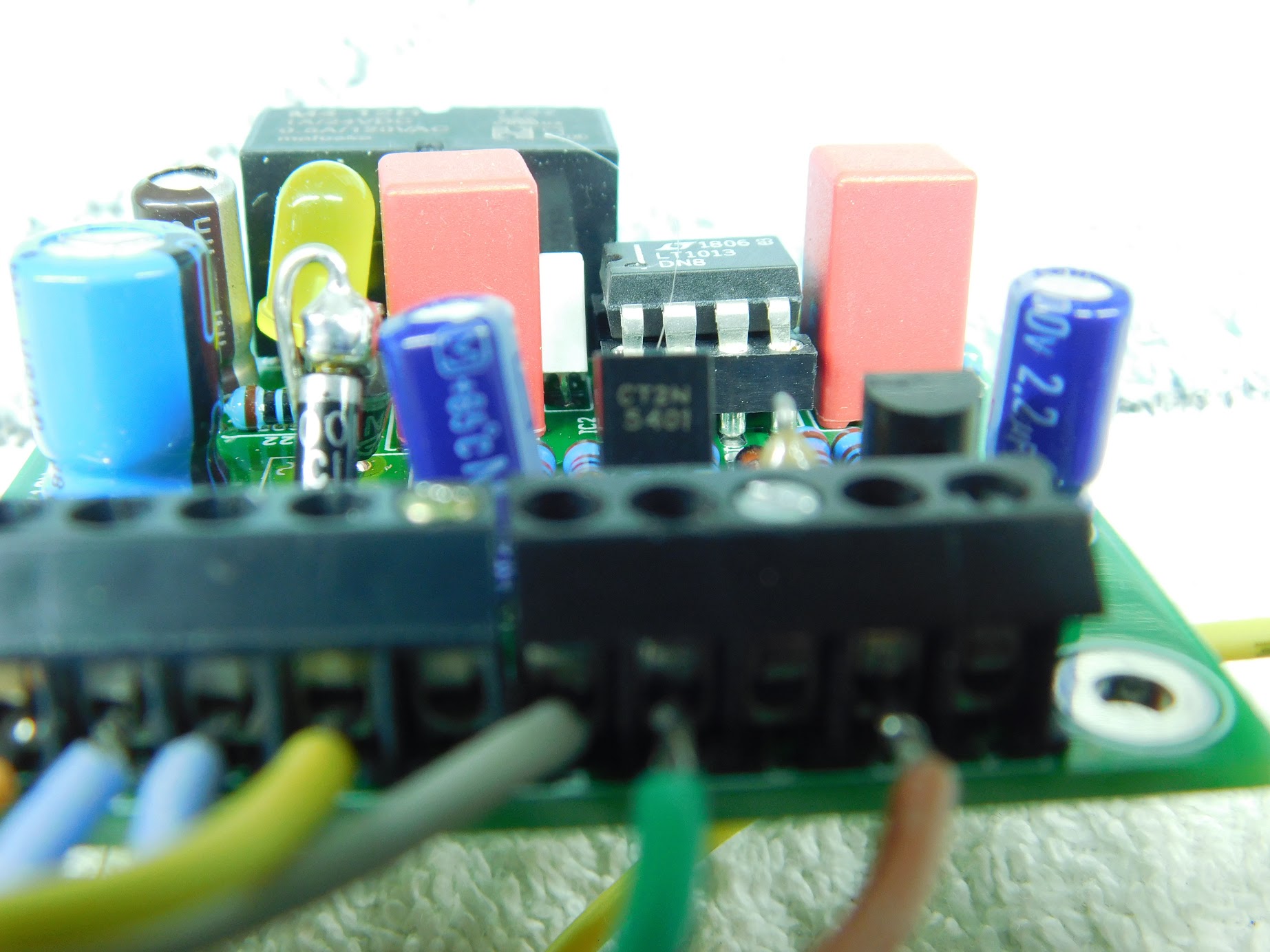

Anne ik heb het relais niet horen komen op de Autobias print
Een idee wat daar de reden van kan zijn ?
M’n relais contakt HS Inschakelvertraging sluit wel
De spoelen van de twee relais staan (zouden moeten) parallel.Schakelen dan tegelijk, tenzij er iets los zit (of kapotte spoel).
Dus er zou 7, iets en een beetje op de gelijkrichter diodes moeten staan .
Gunstigste geval is dat 10 volt
Maar op m’n biasprint zit een 12 volt relaistje
Klopt dat eigenlijk ? Moet dat geen 5 of 6 volt relais zijn ?
Voor de relais is er een bruggelijkrichter over 2x7V, geeft 14X1,4 min 2x0,6 van de diodes, is ong 18V op C5 voor de 7812.
Op het autoprintje zitten twee diodes, geeft 7x1,4 min één diode ofwel 9V voor de 78L05.

Er is 14 volt op de 7-7 volt :yeah:
Nu een paar draden aan dat relais
Inschakelvertraging is nog niet op -12 volt
Led brandt
Klik de Inschakelvertraging komt op -12 volt als negatief meer niet
Op de aansluit klemmen Voeding Negatief heb ik wel 51 volt
Dus in de Bias automaat gaat er 39 Volt verloren :think:
Een andere Biasautomaat er aan gedaan ook -12 volt
Led op de biasautomaat doet ut ook
Wachten op de klik ..... :( shit het zelfde
Ook -12 volt na inkomen inschakelvertraging
Op andere buis gemeten 3.8 volt ik snap daar niks niet van

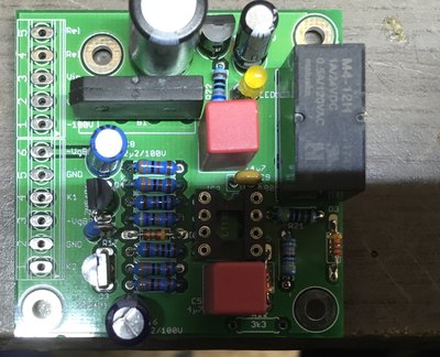

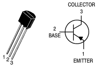

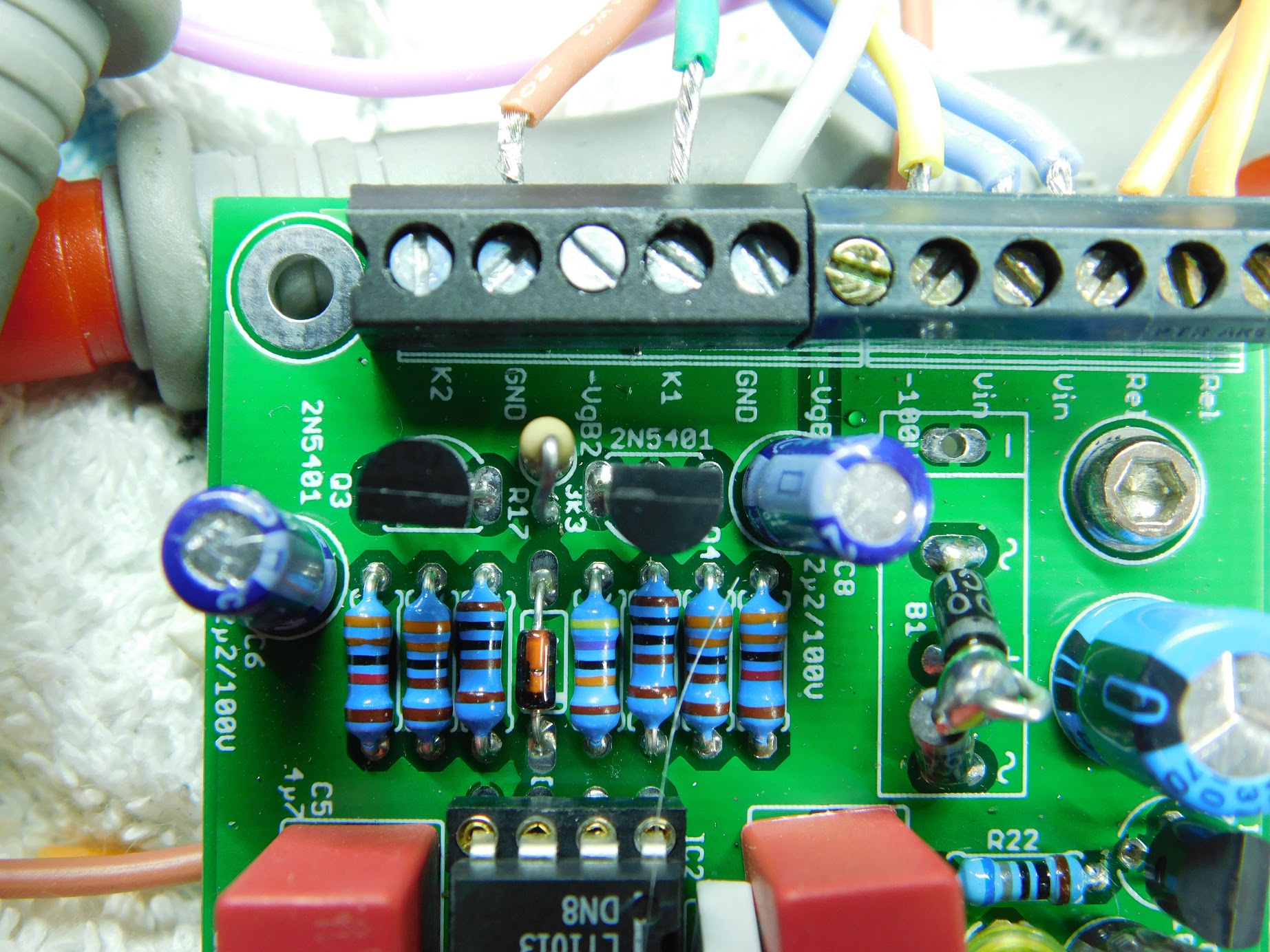

Bert,wat voor transistoren zitten er op de automaat?
En zitten die niet toevallig omgekeerd zoals bij Zwartoog.?
Re: Annastacia maar met een beetje Bill

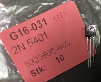

2N5401 Demo
Bedankt voor het mee helpen :dank: :dank: :dank: alleen kom ik er niet uit vermoedelijk

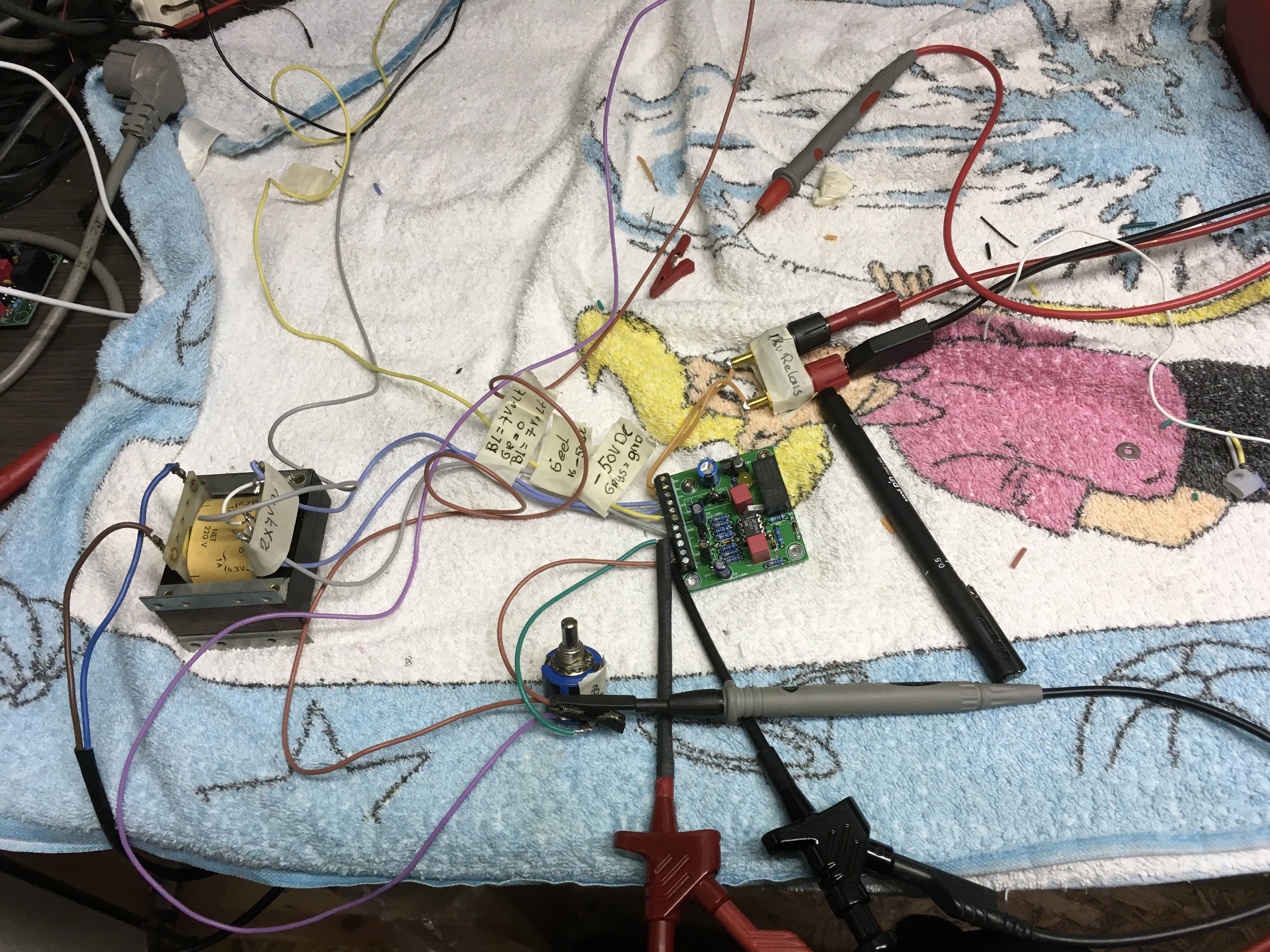

Even vertellen wat de stand van zaken is
Bovenaan op de Printkroonsteen Oranje Oranje 12 volt DC voor het relais ( ik hoor het relais klikken )
Een test opstelling gemaakt Trafo 7-0-7 volt Op aansluitring lichtblauw draden de middenpoot gnd is grijs
50 volt uit een lab voeding
Een Potmeter 5KOhm met 1K weerstand in serie op één regelbare voeding
Maar de Potmeter is gaar Morgen een ander er in
Gecontroleerd alle spanningen zijn er 5 volt is er ook na de 78L05 Led brand ook
Ik heb het negatief zien veranderen naar 4 volt
Maar alsof er iets los zit Opeens zie ik de spanning veranderen MAAR :!: Nooit meer dan 12 volt negatief :!: :!:
En dat met 51 volt op de kroonsteen.

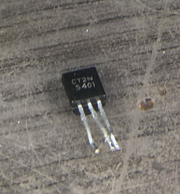

Peet weet je of er verschil in behuizing zit in de 2N5401 en wat er op hoort volgens schema :?:
Edit Op het printje staat 2N5401 dus daar hoeven we niet te zoeken
Berichten: 6144
E B C klopt wel.
Wil je snel zien of ze goed zitten,,E gaat naar een 1K weerstand en C naar een 3K3 weerstand
op de print.

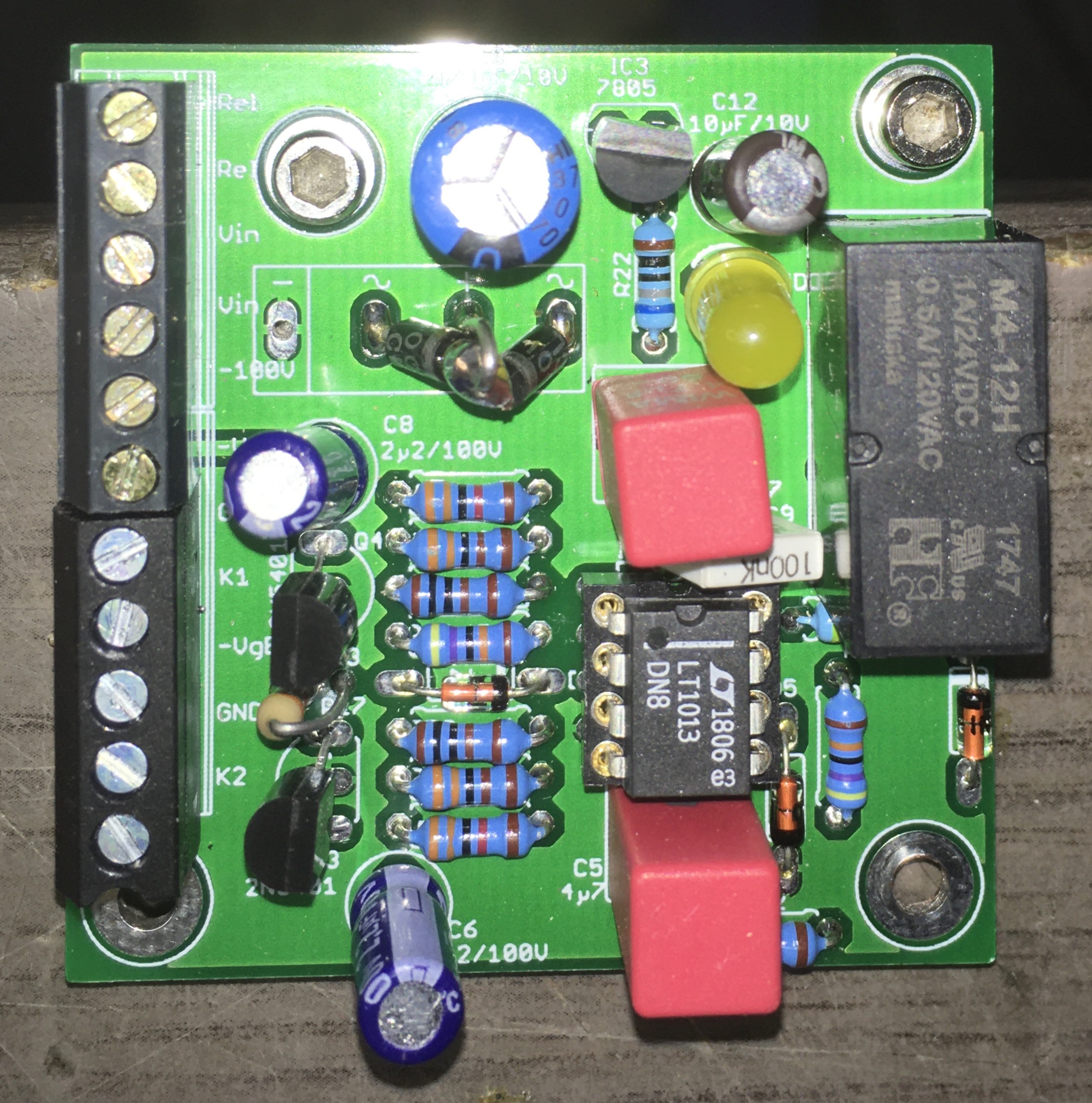

Ik denk dat demo gelijk heeft.
Met de transistor omgekeerd, ong 7V zenerspanning van de basis-emitter overgang plus 5V over de 3k3 geeft iets van -12V.
Dan klopt de opdruk niet op het printje
Deze klungel heb het er zonder ook maar iets te controleren in elkaar gezet
Klopt die afbeelding op de print niet Anne Demo, O:)
Dat kost wel een paar stuks ik heb er al 5 volledig bestukt op de kroonsteen na

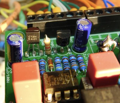

Ziet er idd naar uit dat het omgekeerd zit.De tekening is voor een BSS68 (europese aansluiting) en de tekst zegt 2N5401 (amerikaanse aansluiting) beide basis in 't midden maar emitter-collector verwisseld.
Goeie nieuws is dat de transistors door het omdraaien niet stuk gaan.Uitsolderen en omgekeerd er weer in.
Hetzelfde was er met de print die Zwartoog gebruikt.Maar die is de dubbele uitvoering voor stereo.
Daarom dacht ik er hier niet aan, maar dus beide uitvoeringen met dezelfde fout :( .
Over geklungel gesproken, wie heeft er die tekst bijgezet :-s

Nu Bas en Douwe een bericht gestuurd betreffende de transitoren omdraaien
Ik heb precies 4 x 2N5401 op voorraad
En ik heb zitten kloten om er twee transitoren eruit te krijgen zonder de pootjes te amputeren
Toen wilde ik de nieuwe pakken om er in te zetten :boos:
Waar heb ik nu Rotdingen weer weggelegd moet op tafel liggen
Nou alles opgeruimd Anne niks gevonden alle vakkendozen bekeken of er toevallig er nog een paar zijn
Nee
:boos: Snap er niks van :idea: :idea:
Ik heb de schema,s weg gelegd Jahoor :rofl: tussen het stapeltje papier zat het zakje met de 2N5401
Effe erin zetten :rock:
Ze zitten er in :mrgreen:

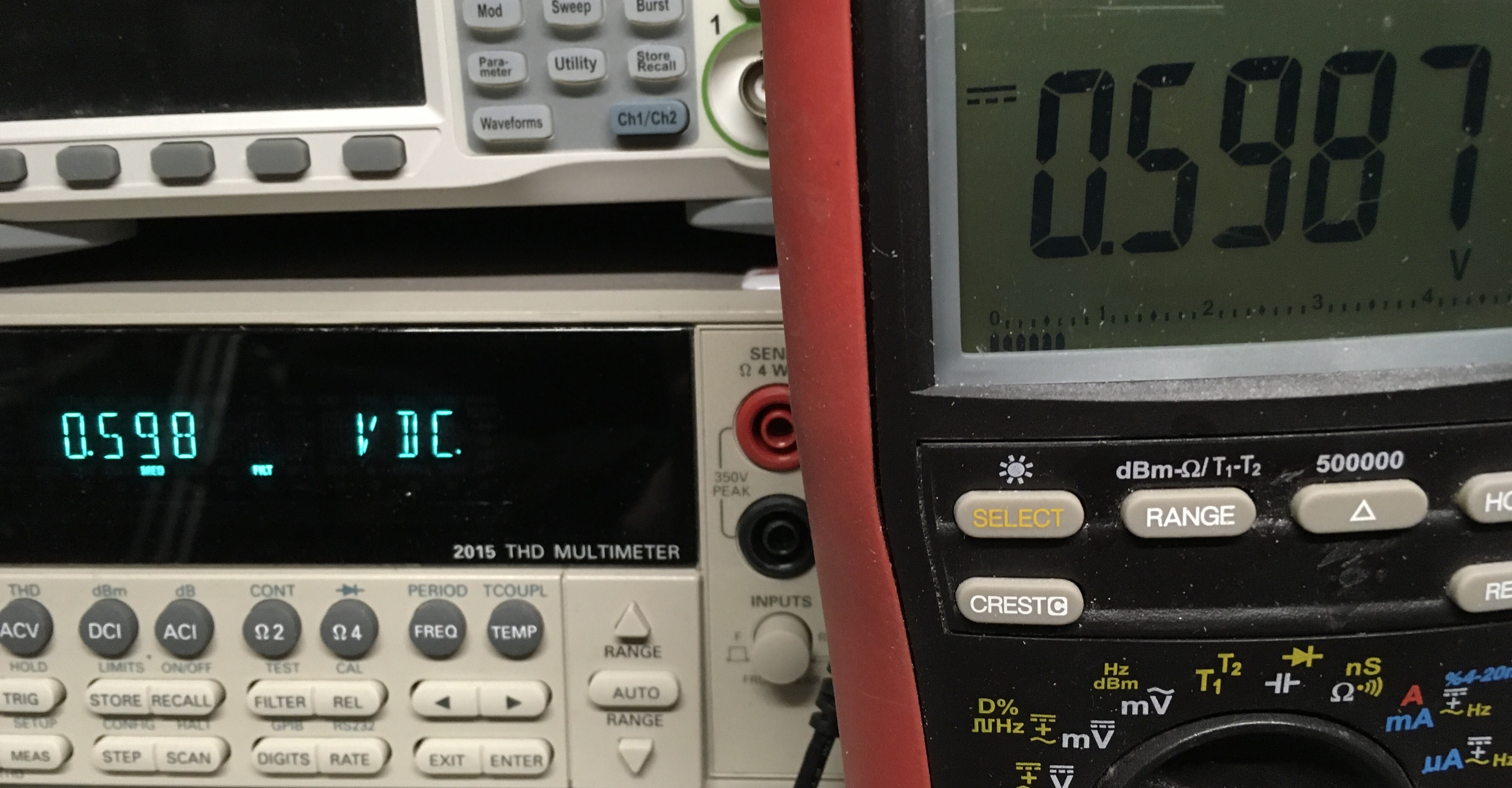

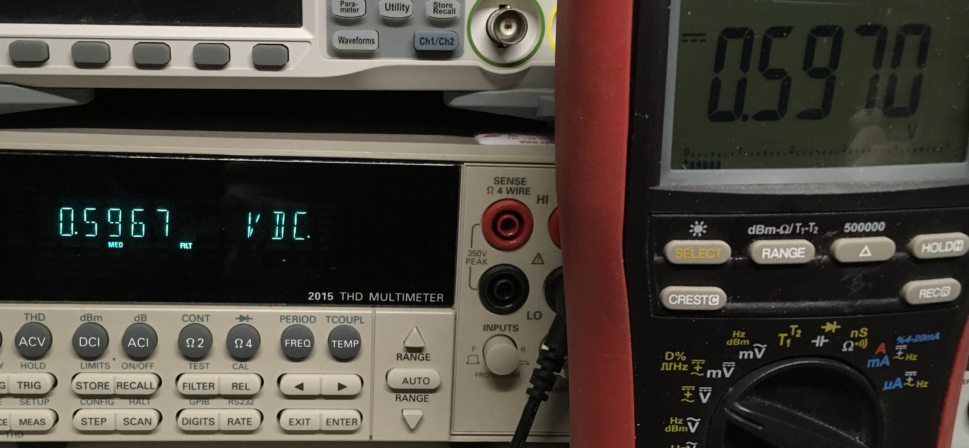

Ja maar Goed nieuws Hier Demo BiasAutomaat werkt
Negatief -54 volt op rooster 1 44 volt en bij de andere buis op Stuurrooster-43 volt
Ruststroom tot op 3 decimalen gelijk :shock: 60 mA
Zal nog een plaatje sturen

Bert zijn de 2N5401 transistoren die je gebruikt de gewone of de C uitvoering?
Bij de C uitvoering zijn n.l. de basis en Collector omgedraaid.
Paul.
Hoi Paul er staat niks achter
Berichten: 3807
Bericht door AatV »
Heb je geen oude multimeter met een simpel hFE metertje er op (6 gaatjes), voor PNP en NPN?
Kan je het daar op uitproberen.
