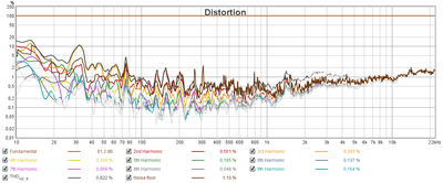

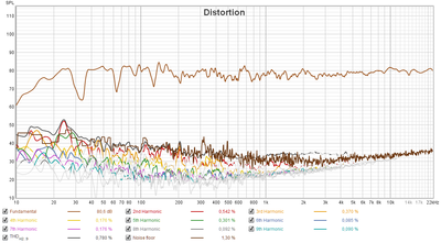

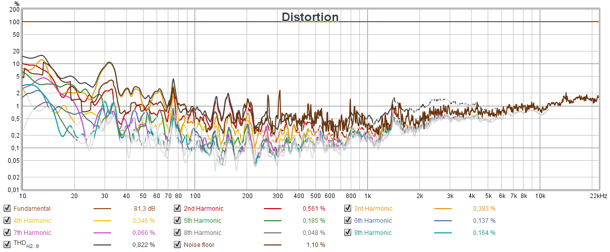

de 10F had onderin rond 1000hz toch wat last van vervorming; het viel ook op dat deze in de metingen naar onder toe niet afviel, daarom heb ik in de PEQ instellingen ervoor gezorgd dat deze wel afvalt anar het laag toe
interessant ook om de llosse units apart uit te meten en in te stellen op zicht met behulp van de metingen; als je de frequentiecurve rechttrekt tot voor bij de crossoverfrequentie, dan levert dat geregeld problemen op om goed aan te sluuiten op de de aansluitende weergever

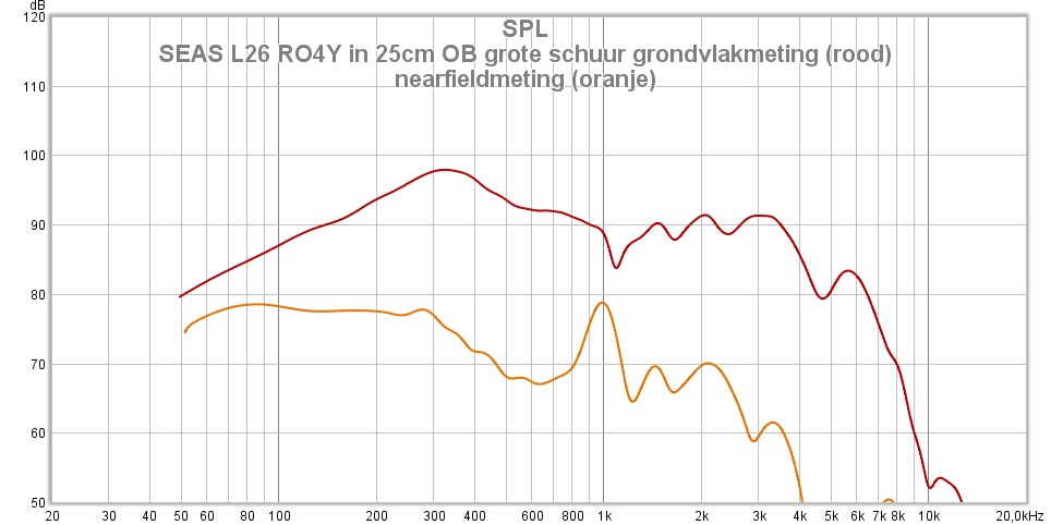

Re: OBSP open-baffle-speaker-project

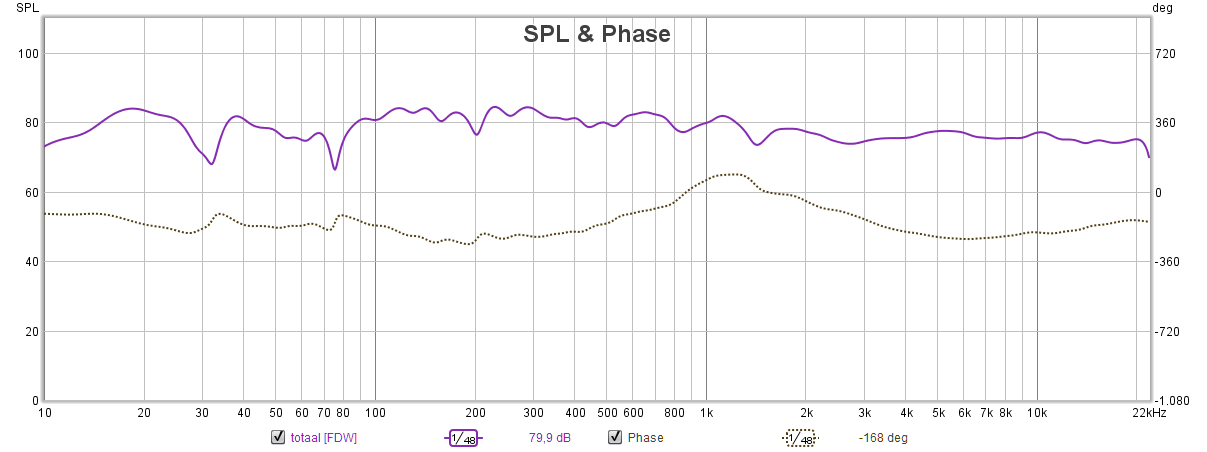

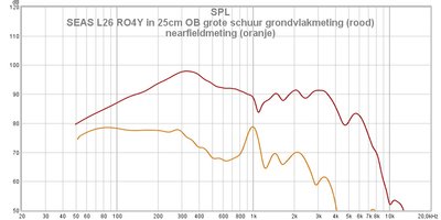

Even ter vergelijk mijn openbaffle woofermetingen: de SEAS L26 RO4Y in 25cm H-frame OB zonder filter gemeten in grote schuur met grondvlakmeting (rood, boven) en nearfieldmeting in de luisterruimte (oranje, onder). Onvergelijkbaar. De oranje is zo onbruikbaar. Ik heb de rode gebruikt voor een simulatie in LspCAD om de filters rond de onderste overnamefrequentie daardoor te laten uitzoeken. De stijgende rode lijn bij lage frequenties komt door de afnemende invloed van de akoestische kortsluiting bij stijgende frequentie. Het effect daarvan heb ik met een BW6 laagdoorlaatfilter op 30Hz geëlimineerd. Daardoor kantelt de hele grafiek vanaf 30Hz 6dB/oct naar beneden, waardoor een hoogdoorlaatfiltering vanaf 350Hz plots eenvoudiger wordt.

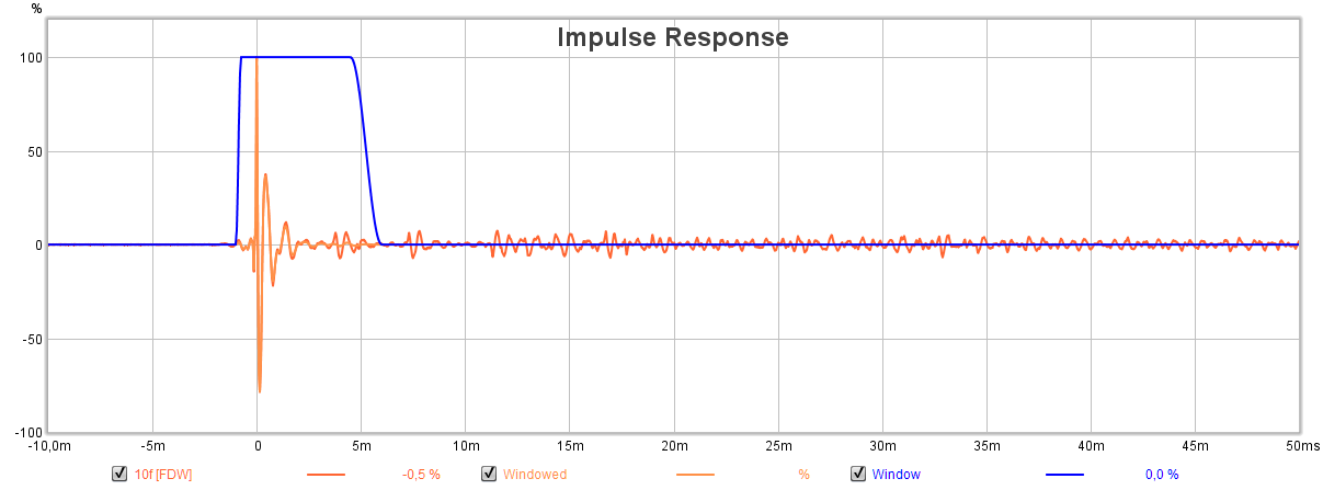

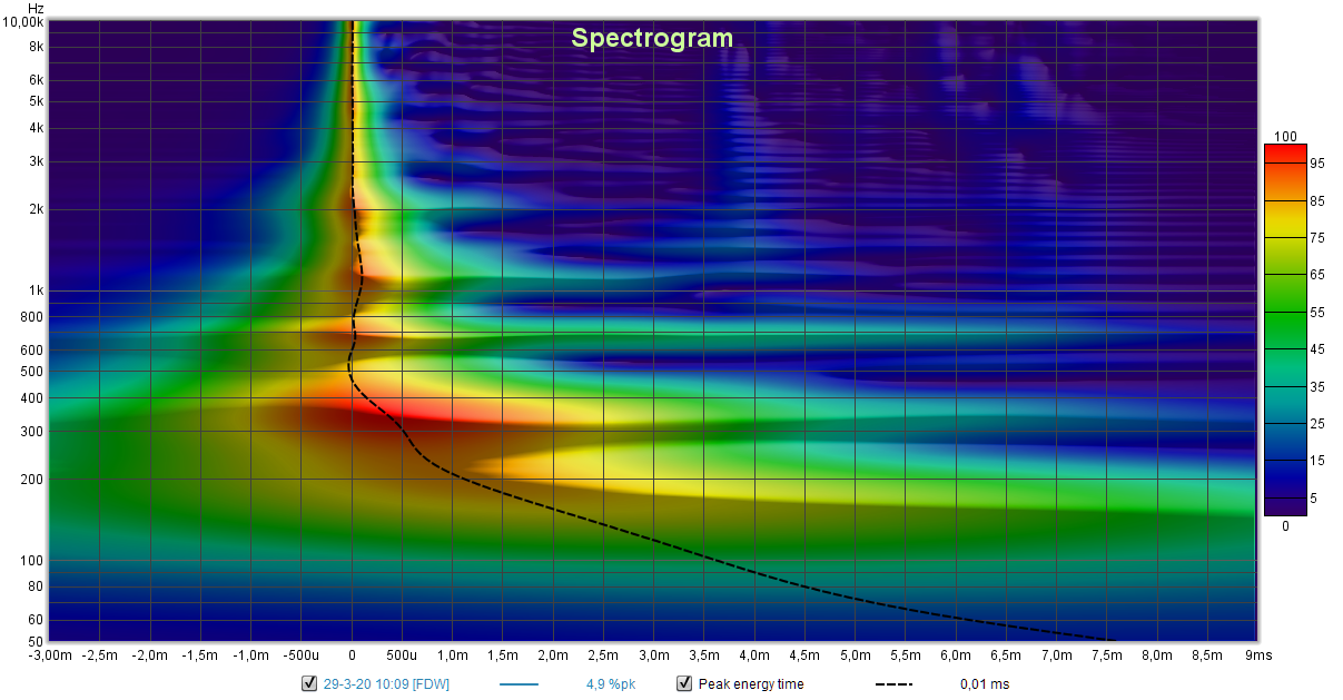

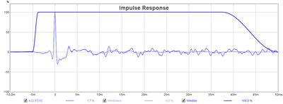

Bij je impulsmetingen boven zie ik de na 3,5ms al de eerste reflectie binnenkomen. Je metingen zouden daarmee vanaf 1/0,0035 = 286Hz zinvol bruikbaar zijn. Daaronder meet je ook allemaal ruimte-invloeden die op een meting op een andere plek, of in een andere ruimte anders zullen uitvallen. Optimaliseer je je filter op basis van deze metingen, kun je de box en luisterplek niet meer verplaatsen zonder de klank te veranderen. Stel je het rechter venster op 3,5 ms in om de ruimte-invloeden te weren, dan krijg je een benaderde response langs frequenties die een veelvoud zijn van 286. In mijn meting hierboven had ik de eerste reflectie op 20ms, kan ik die vanaf 50Hz gebruiken en ga ik met stappen van 50Hz door de response.

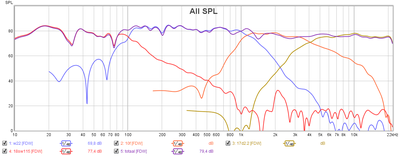

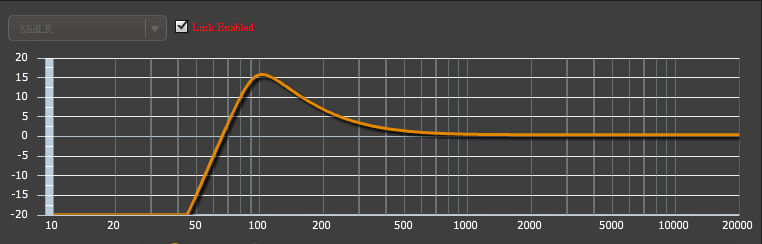

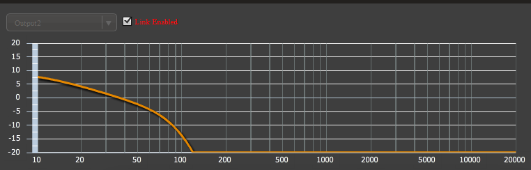

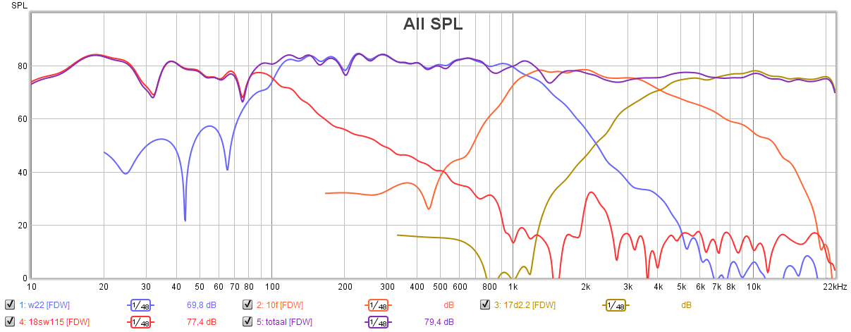

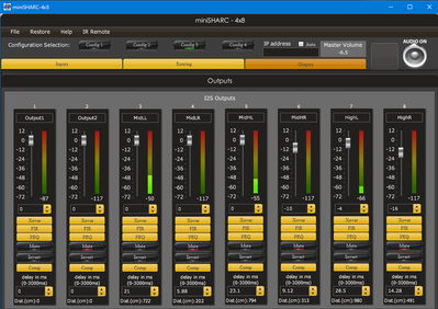

filters
100hz - bij 100 hz slaat de Seas midwoofer al behoorlijk uit, lager wli ik niet en hoger ook niet ivm resonanties 18 inch
1000 hz - de vervorming van de Scanspeak neemt toe als ik lager ga filteren
2500 hz - lijkt vooralsnog geen probleem voor de AMT - amt straalt beter af naar achteren dan 10F, vandaar dat ik de amt het meeste werk laat doen
metingweergaven REW Minidsp / metingweergaven Rephase 18WS115
48db LR 100hz (behringer inuke6000 staat neutraal maar heeft een 20hz hoogdoorlaatfilter) low shelf 20hz / 10db / Q 0.5
high shelf 94hz / -10db / Q 0.5
high shelf 100hz / -10db / Q 0.5
high shelf 150hz / -16db / Q 0.8
high shelf 200hz / -16db / Q 0.8
W22 48db LR 40hz
low shelf 60hz / -16db / Q 1
low shelf 60hz / -16db / Q 2.2
low shelf 100hz / 10db / Q 0.5
low shelf 100hz / 5db / Q 0.6
high shelf 706hz / 15.4db / Q 0.5
10F low shelf 1500hz / 8db / Q 0.7
Mundorf 17D2.2
W22 48db LR 40hz
Mundorf 17D2.2

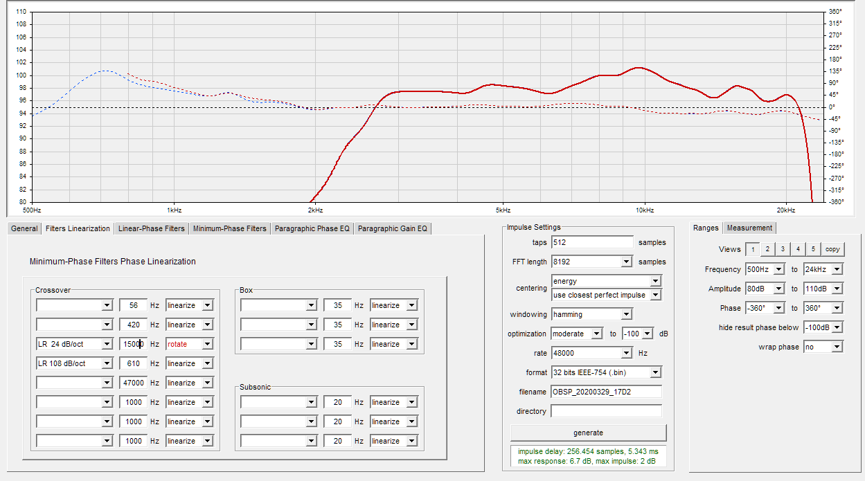

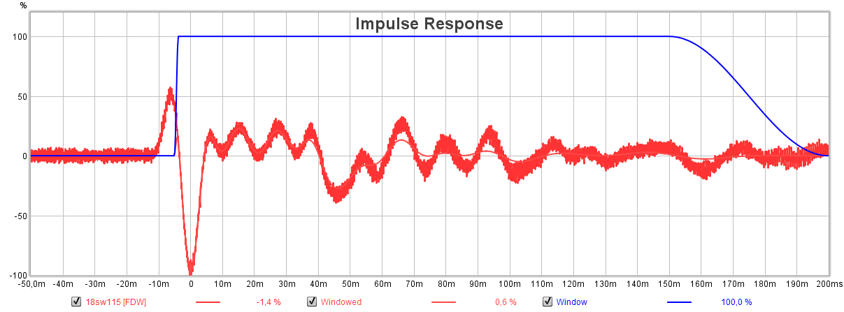

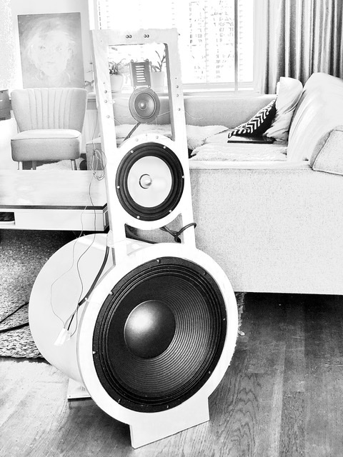

de buis achter de 18SW115 heb ik ingekort tot 30cm; het geluid is nu schoner, ik had toch last van resonanties
scheidingsfilters liggen nu rond :
110Hz 96db LR
1000Hz brickwall
4000hz brickwall

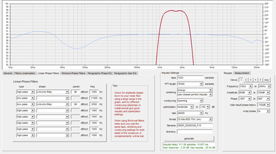

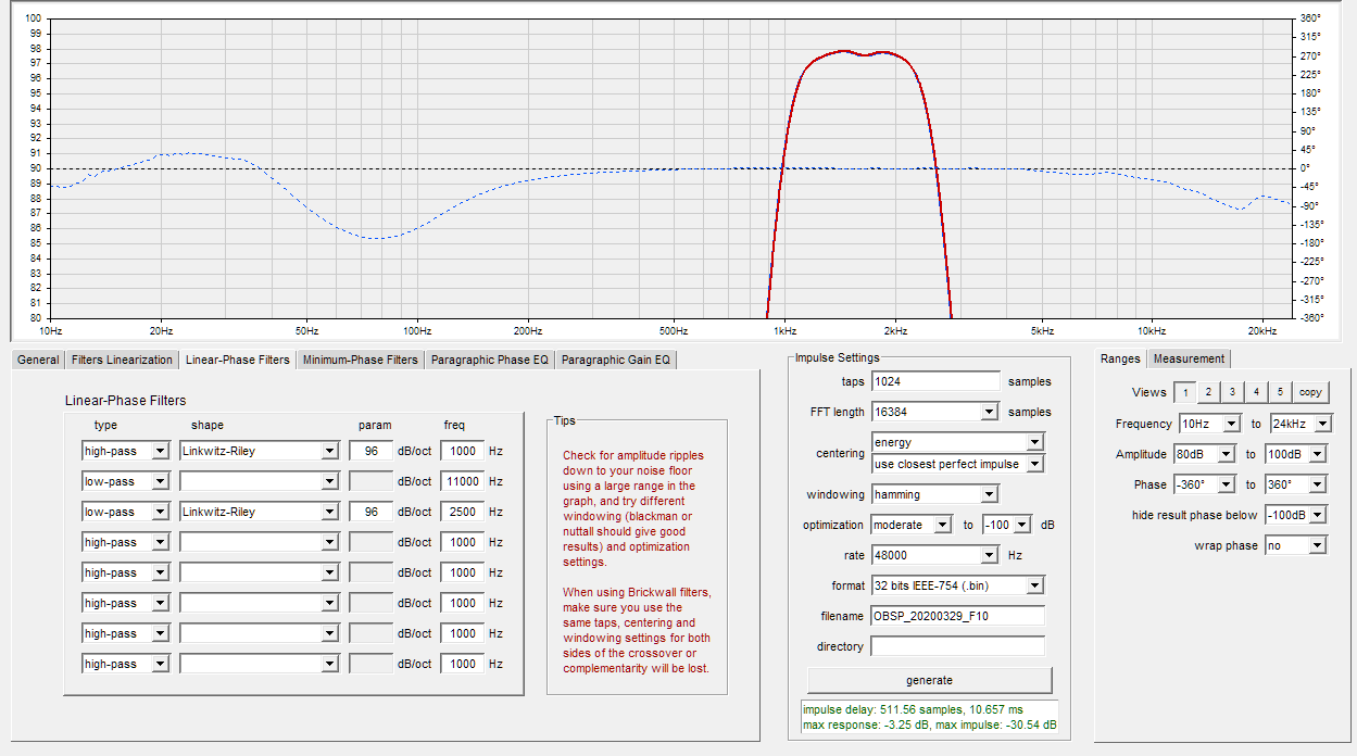

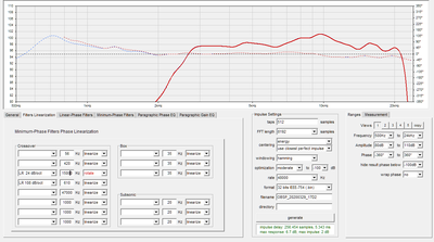

fasecorrectie gaat prachtig via Rephase en Open DRC DA8- de onderste frequenties trek ik qua fase nog vlak op mijn computer via APO EQ
lekker geluid

Met dunne laagjes vilt bereik je niks. Wil je effectief dempen, moet je trillende lucht afremmen. Dicht bij een wand staat de lucht afhankelijk van de golflengte uiteindelijk stil. Alleen zeer hoge luchttrillingen worden door dunne laagje vilt wat geremd (of ook gereflecteerd), maar die tonen komen niet uit de woofer. (In een box klinkt vilt tegen de wand misschien lekker dof, maar dat betekent dat de hoge tonen gedempt worden, terwijl in de box de middentonen gedempt moeten worden om kleurende staande golven te dempen.)
Dat het vilt de hogere frequenties dempt weet ik wel, maar er was sprake van resonantie. Dan kan het mogelijk zijn dat de harde wanden mogelijk reflecteren, was mijn idee, als het zo is dat het PVC trilt, zou door spanning in het materiaal mogelijk wat kunnen doen, kan er misschien verzwaring van de wanden d.m.v. loodbitumen, de soort van paneel reactie kunnen dempen.
Ik probeer maar even mee te denken, hoe of wat noem je resonantie, en dat er nu door de lengte korte/in te nemen, het resultaat werd bereikt, kan ik mij ook voorstellen.
Paneelresonanties zou ik dan met loodbitumen onderdrukken, al is een resonantie met een lage Q beter hoorbaar dan eentje met een hoge (ref. Floyd Toole). De demping moet dus het niveau van de trilling echt naar beneden halen en niet enkel uitsmeren in de frequentie.
De resonantie leek uit de diepte van de buis te komen, als je in de analyse daarvan de lengte daarvan vergelijkt met de resonantiefrequentie. Een lange pijp werkt als orgelpijp (een korte ook, maar minder efficiënt & storend). Verkorten van de buis is een adequaat middel hiertegen, al gaat daardoor de efficiëntie van je woofer, dus de geluidsdruk bij zelfde input, naar beneden. Voor eenzelfde geluidsdruk, moet de woofer dan harder werken, waardoor vervormingen op de loer liggen. Een optimale OB bouwen is een leuke uitdaging (zie ook boven).

de 18sw115 heeft nog veel reserve over, de kortere buis is een beter afweging, de W22 midlaag moet al hard werken, die zou je eventueel zelfs liever hoger willen crossen; de enige oplossing die ik zie is het verkorten van de buis en dat lijkt ook goed te werkenWieger61 schreef:Verkorten van de buis is een adequaat middel hiertegen, al gaat daardoor de efficiëntie van je woofer, dus de geluidsdruk bij zelfde input, naar beneden. Voor eenzelfde geluidsdruk, moet de woofer dan harder werken, waardoor vervormingen op de loer liggen.
met de microfoon op de vloer meet de speaker nu ook vrij gelijkmatig in combinatie met de gekozen scheidingsfrequenties
