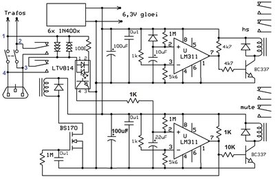

democles schreef:
Alleen schakelt het relais met de 230v niet :?
Meet daar 2,25v over de diode van het relais.
Ik meet wel 4,97v voeding op het relais,tussen relais en massa van de 5v voeding.
Anne,enig idee waar te zoeken?
Vermoedelijk wil de BS170 meer stuurspanning zien, zoals meestal met fets, zit nogal wat speling op.
Als dat 't is doe dan twee weerstanden wat anders.

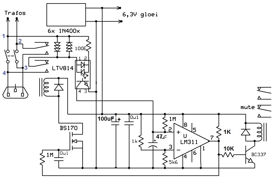

Oke,eerst de timer elco verlaagd van 100uF naar 47uF.
En de weerstanden veranderd naar 1K en 10K.
De timer schakelt nu na 50 seconden,das beter ,maar het 230v relais schakelt nog steeds niet,meet nog steeds 2,24v over de relais diode en ik hoor niks klikken. :?

Re: 6V6 preamp maar dan anders
Toch niet per ongeluk een zener gebruikt ?
Dat is mij eens overkomen , die 5 volt zener was verdwaald , En in het bakje 1N4148 gaan liggen :mrgreen:

Zal het checken Bert. :goedzo:
Helaas, allemaal 1N4007..
Iets mis met de BS170 ? Of verkeerd aangesloten ?

Bedankt Anne zo had ik hem ook,DGS
Maar heb waarschijnlijk nu de fout wel gevonden,even wat ombouwen #-o
Laatst gewijzigd door democles op ma 29 jun 2020, 20:28, 1 keer totaal gewijzigd.
Berichten: 6144
Het relais schakelt :rock:
Alle foute tekeningen aangepast,de drain was verbonden met de gate dit verholpen door een baantje weg te snijden met het Stanley mes.
Raar foutje :think:
Toch mooi dat je er zo achter komt.................. :mrgreen:
Raar foutje :think:
Ook raar dat ik het niet gezien heb, zoiets valt me meestal wel op :sure:

Nog een vraagje Anne,
Nu ik er 47uF heb in gezet voor de vertraging,kan ik die 1K laten zitten ,die er in kwam i.p.v. de draadbrug?
Laat maar zitten, maakt niet uit.
:goedzo:
Had ondertussen de 2x 4,7K weer terug gesoldeerd .
Om uit te sluiten dat de regeling puur niet werkte door de drain gate verbinding.
Maar dan schakelt de FET niet,de 10K en 1K terug gezet en het werkt weer.
Zit 'm hier in,
Met een van 0,8 doet ie 't zeker, maar met 3V moeten de weerstanden aangepast.

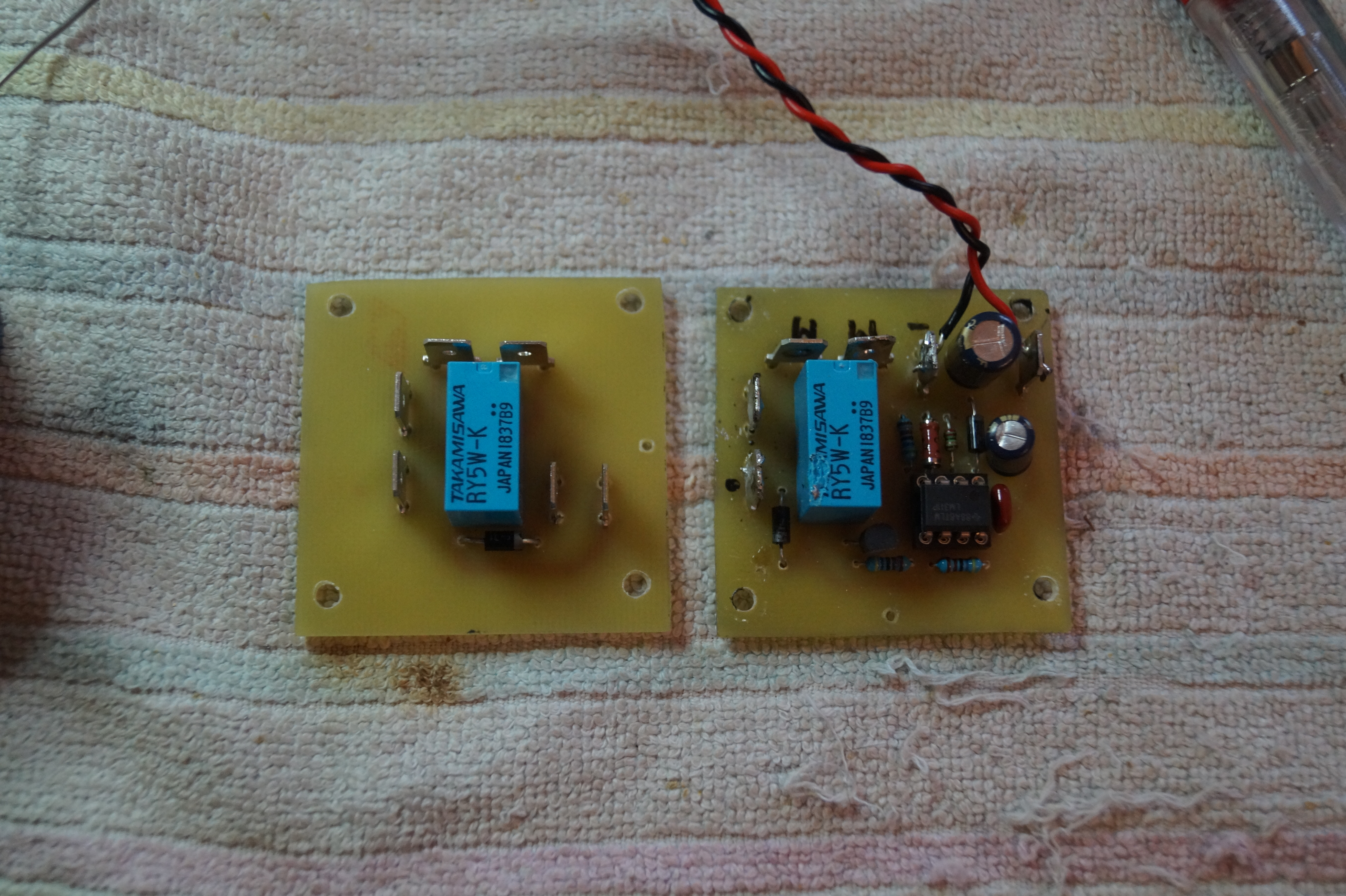

Tijd om de Mute schakeling er uit te halen en te vervangen door een relais.
En dan de oude print gebruiken als mal voor de nieuwe qua bevestigingsgaten.
relais print gesoldeerd en er in gezet.
Dan maar even droog testen of de relais schakelen,en dat doen ze ,,klikker de klik,,. :yeah:
Die kan in het rek voor de echte test.............. :hide:
Voor de zekerheid nog even de spanningsregelaar van de 5v gemeten,blijft koud 22 graden,die hoeft niet gekoeld te worden :D

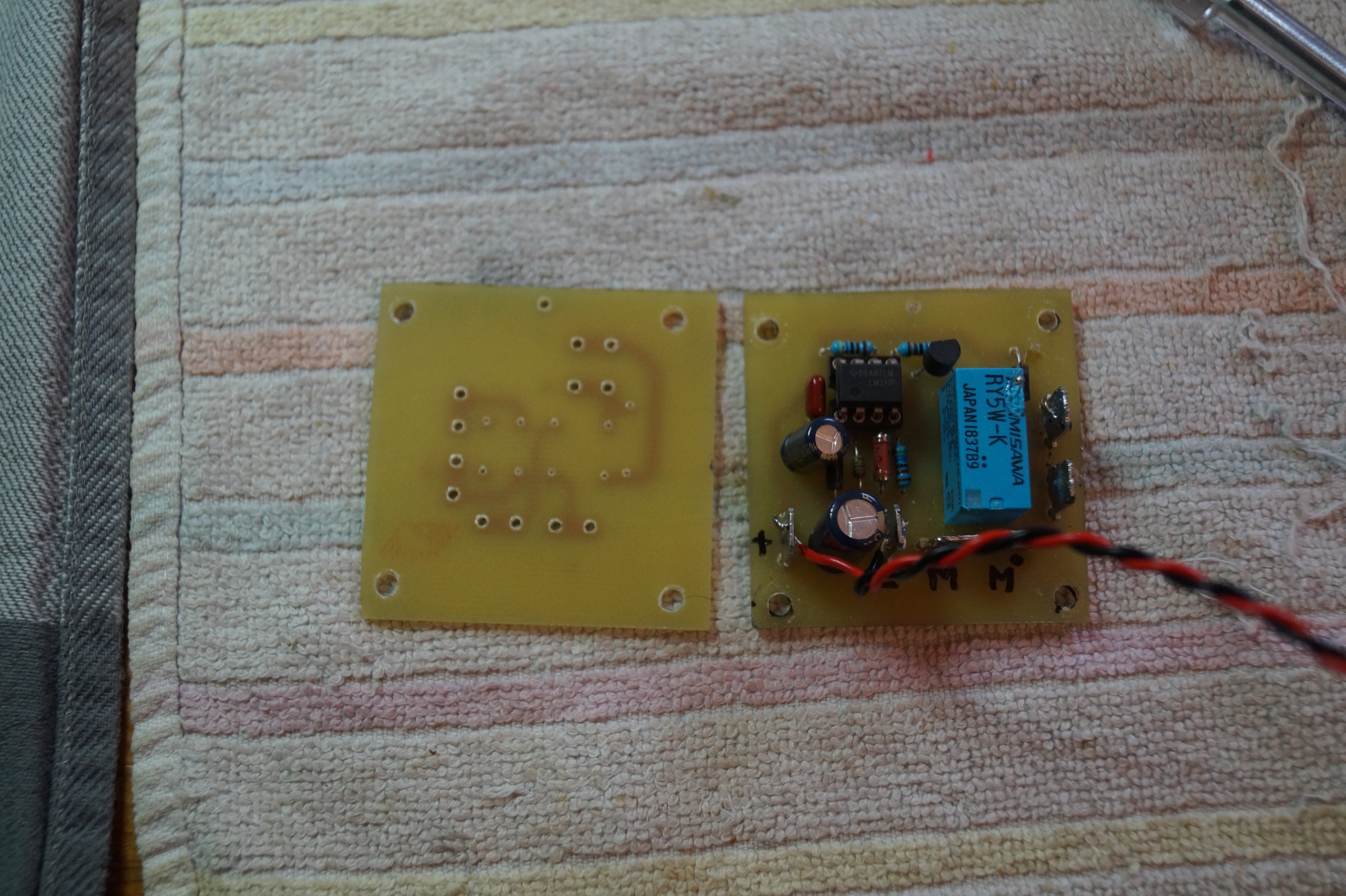

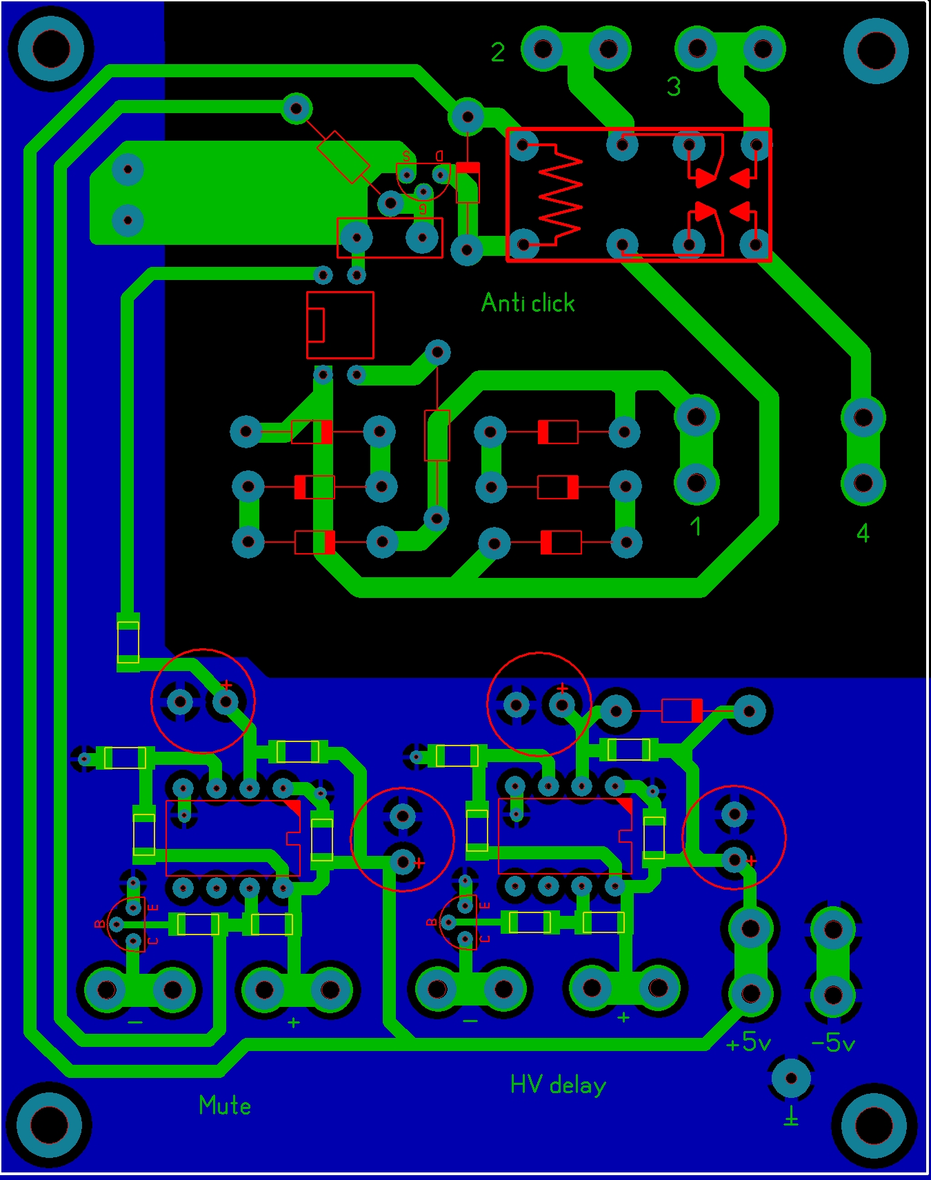

Zoiets dan 7x9cm.
Zit wel wat SMD werk bij, 1206 afmeting dus dat valt mee :hide:

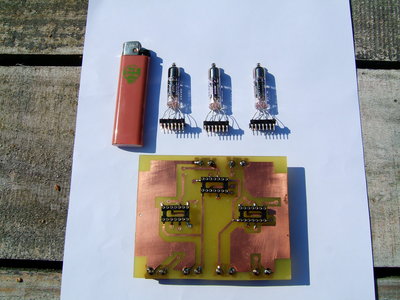

Zijn er wel! :o
Maar daar is ook wel weer een oplossing voor :lol:
Heb nog een doos vol van die dingen,6N16-EB
En natuurlijk de meest lelijke SMD ,,buis,, die er is niet vergeten.
